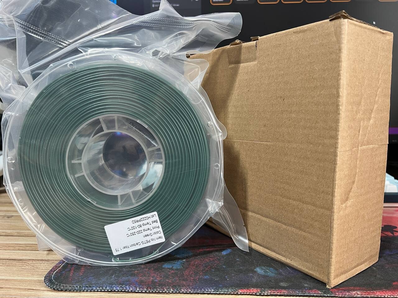

Филамент приехал в вакуумном пакете с зип-локом — влага и пыль не страшны. Правда, я всё равно сушу пластик перед печатью (привычка).
Катушка прозрачная — остаток видно сразу, удобно. Но вот коробка… тонкий картон, никакого логотипа. Видимо, RITTSUN экономит на упаковке, делая ставку на прямые продажи. В комплекте — визитка менеджера с рекомендациями по сушке. Мило, но хочется больше фирменного стиля.
Доставка из Москвы заняла 8 дней, получал в постомате 5post.

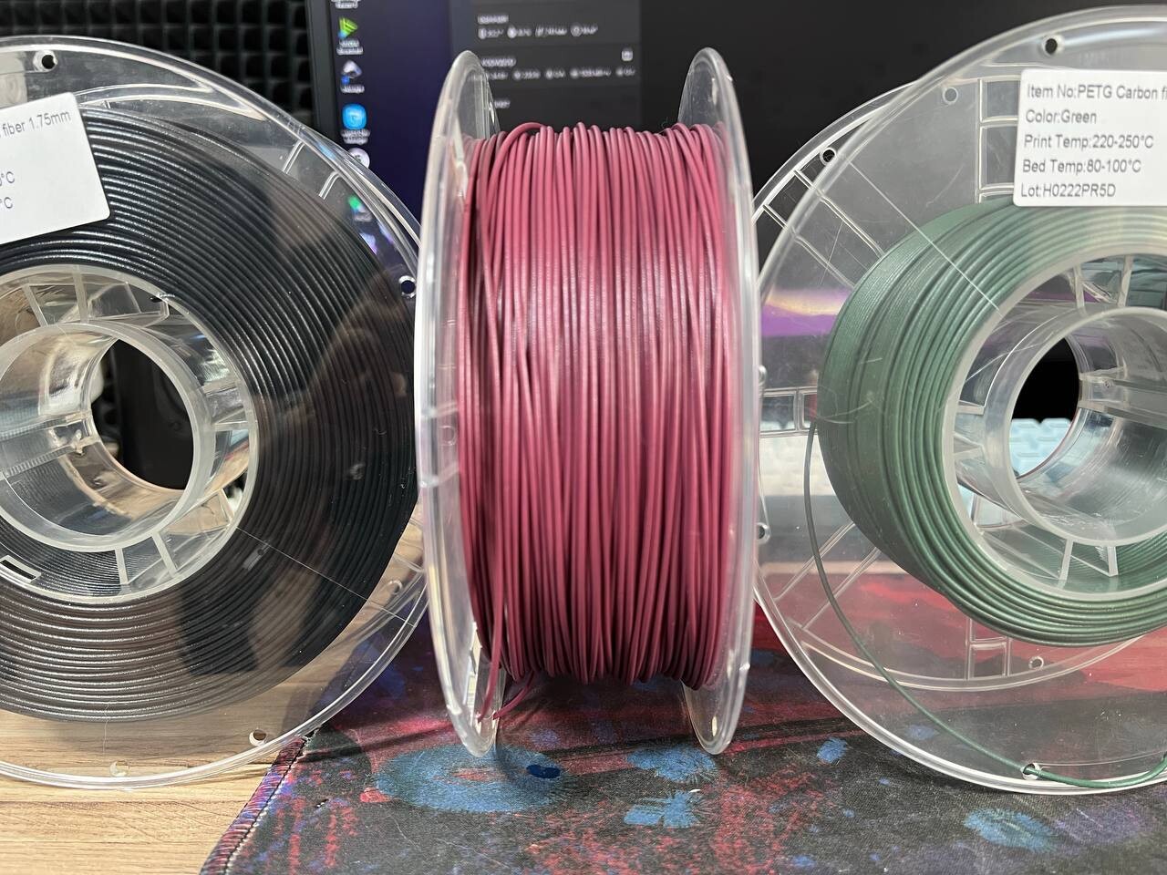

Раньше карбоновый филамент был только чёрным, но теперь — 5 цветов! Мои варианты (Black, Green, Red) выглядят сдержанно, но стильно — матовый оттенок с лёгкой шероховатостью никуда не делся.
Диаметр прутка — стабильные 1.75 мм (проверял несколько раз). Намотка не идеальна, но отпечатал уже 7 катушек, потраченных на заказы и ни разу не было перехлёстов. Производитель рекомендует сушить филамент перед использованием. Я прогнал его в сушилке Eryone (57°C, 6 часов)— и пластик стал гораздо послушнее и предсказуемее. Не ленитесь сушить — результат того стоит.

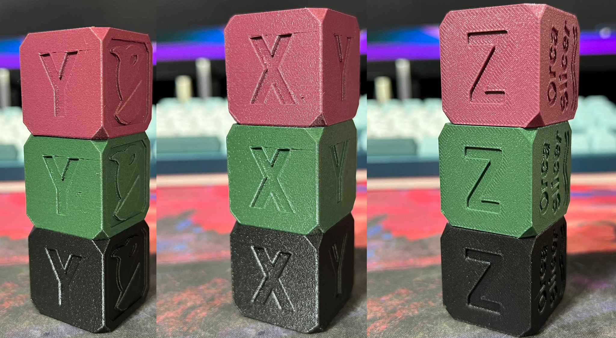

На кубиках слоистость была минимальной, стенка ровная, но верх букв имел небольшое расслоение что говорит о неточности настройки принтера и недостатке обдува на высокой скорости. Скорее всего я упираюсь в слабый обдув у головы Neptune 3, так как если уменьшать температуру на 10 градусов, то получится некрасивая крышка у модели. Решил что крышка мне важнее, обосновав это тем, что я любитель врубить нечёткую оболочку с целью замаскировать шов на изделии, а так же тем что такие элементы как буквы я особо не использую. Короче пошел на компромисс.
Поверхность крышки получилась достаточно гладкой, хотя на некоторых участках были заметны легкие следы слоев. Но я считаю, что результат очень хороший.
Размеры кубиков соответствовали заданным параметрам с погрешностью менее 0,1 мм. Крышечки в кубики с небольшим сопротивлением, но вкручиваются и выкручиваются.

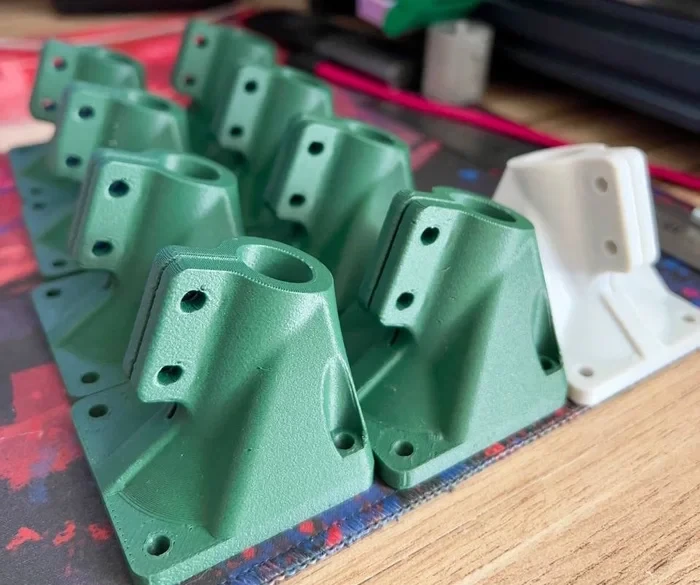

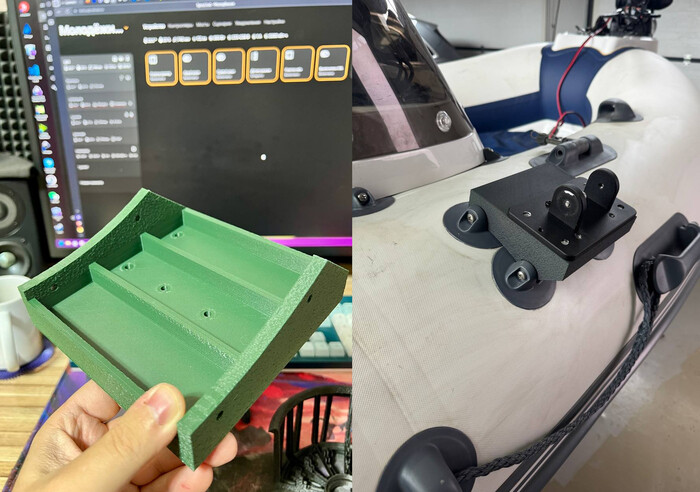

1. Монтировочная база для эхолокатора надувной лодки (зеленый пластик): Модель получилась крепкая с отлично пропечатанными отверстиями под крепёж, в слайсере допуски на отверстия я не выставлял. Она успешно выдержала нагрузку и не деформировалась после крепления эхолокатора. Правда с целью обезопасить от УФ была покрашена в чёрный цвет.
А так же напечатал крепления направляющих для установки тента. Этот заказ я печатал без подгонки LA. По этому есть небольшие визуальные косячки, но изделие получилось крепким и уже получена обратная связь от довольного заказчика использующего их ежедневно более месяца.

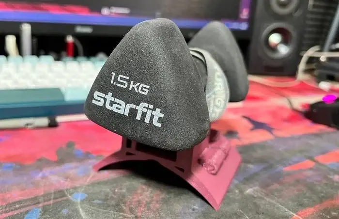

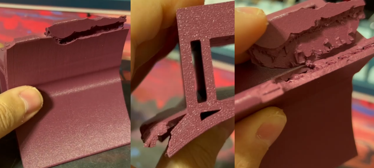

2. Что бы проверить прочность на удар стенок модели и качества межслойной адгезии, с тинга была взята модель крепления и распечатана с 10% заполнением в 3 стенки. Эта модель была сброшена с высоты 1.7 метров с привязанной гантелей 1.5 кг. о бетонный пол. Как результат — модель практически не повредилась, лопнув в тонкой части, но не по шву, что говорит о высокой адгезии слоёв этого филамента. В остальном модель была без повреждений.

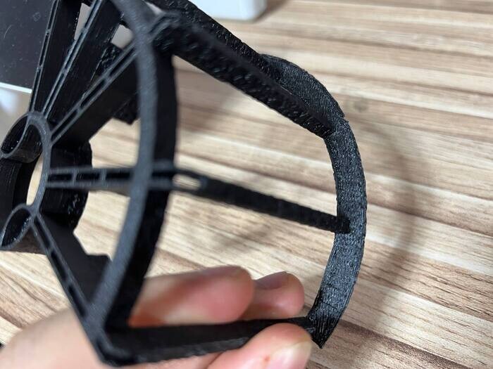

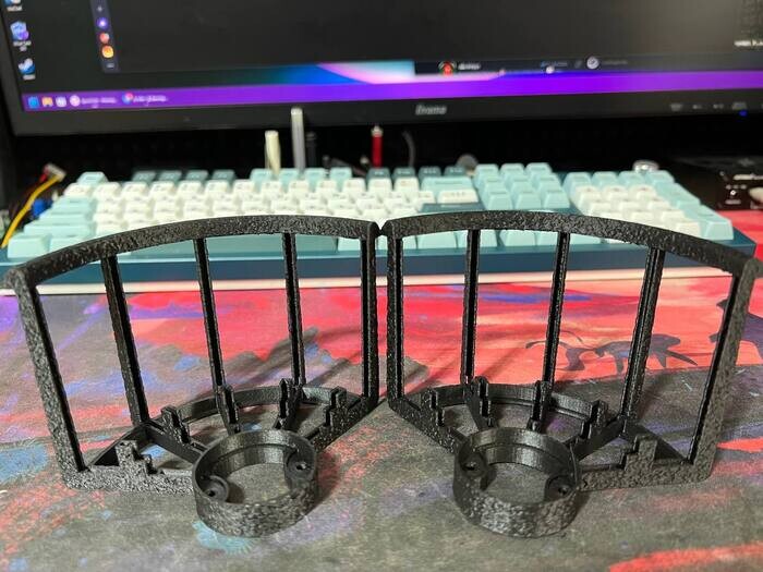

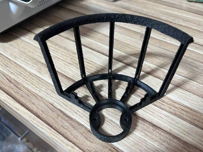

3.Черный филамент я использовал для печати заказа решёток квадрокоптера, там много тонких элементов, которые я печатал соплом 0,6мм в два слоя. Элементы получились достаточно крепкими, но на мой взгляд я немного перебрал с температурой так как поддержки хоть и отрывались, но подложку (соединительный слой) приходилось отрывать отдельно, так как он всё же немного прикипел.
