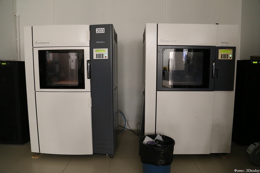

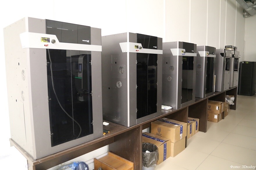

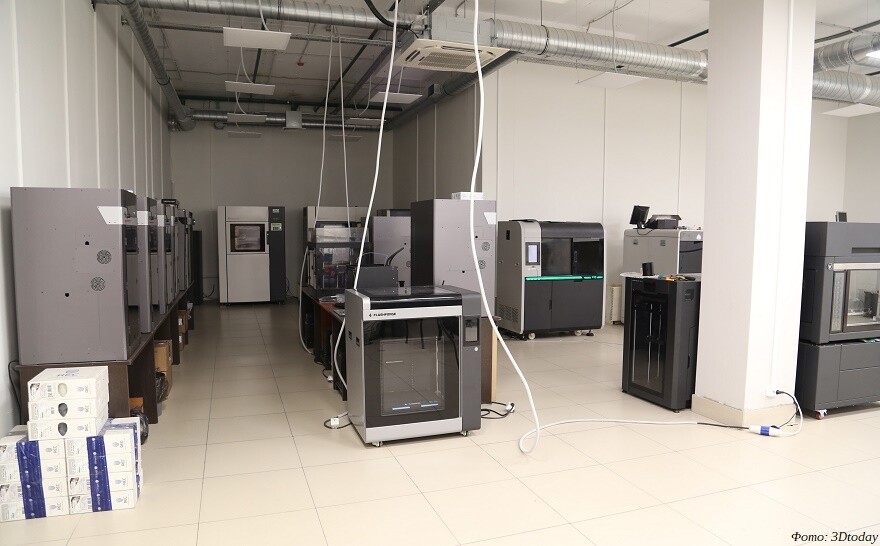

Это если мы говорим про дистрибуцию. Естественно, у нас есть собственное производство, которое было самым первым шагом в нашей фирме. Оно никуда не ушло, оно наоборот только растет. В этом году приехал еще один 3D-принтер для печати воском, приехала двухлазерная «металлическая» машина с областью построения 300х300х400 мм. Через два месяца ждем еще одну «металлическую» машину, тоже двухлазерную, но уже с объемом 400х400х400 мм. Мы не останавливали развитие, потому что в прошлом году к нам приехала новая SLA-система с камерой на 800х800х450 мм.
Развитие есть, и производство нам тоже нравится. Сервис я бы не выделял, наверное, в отдельную отрасль. У нас есть отдельный платный сервис, и если у какой-то компании что-то сломалось, мы за деньги починим это оборудование. Глобальный сервис нужен для нас и для наших клиентов, для гарантийного и постгарантийного обслуживания.

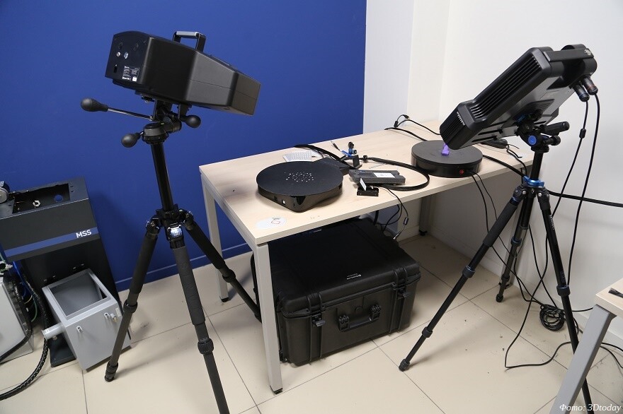

Дальше, у нас есть отношения с Shining 3D. Это крупнейший китайский производитель 3D-сканеров.
И уже принтеров?
Нужно понимать, почему все знают какие-то принтеры от Shining 3D. Они и Eplus3D — это один собственник, просто у них разные направления бизнеса. Раньше, наверное до 2019 года, я уже точно не помню, ситуация была такая, что Eplus3D продавал все свои установки только в пределах Китая. Если это была продажа за пределы Китая, то продавали под брендом Shining 3D, потому что Shining 3D была международной компанией. Сейчас ситуация поменялась: Eplus3D работает и внутри Китая, и за пределами Китая — с офисами в Германии и США.
Shining 3D — в общем и целом, то же самое — офисы в Германии и США, но если мы говорим про 3D-принтеры, то в основном 3D-принтеры заточены под стоматологию, это очень сильное направление у них.
Но при этом и метрология: она достаточно серьезная, потому что они все равно имеют большое количество разного вида оборудования — и стационарные, и ручные 3D-сканеры, и трекерные системы. В принципе, они закрывают весь сегмент. Плюс, у них есть оборудование полупрофессионального сегмента — серия EinScan, Einstar и новый сканер Einstar Vega. Vega, кстати — прикольный сканер: как фотоаппарат, поэтому c ним очень удобно работать, и достаточно адекватная цена для такого решения.

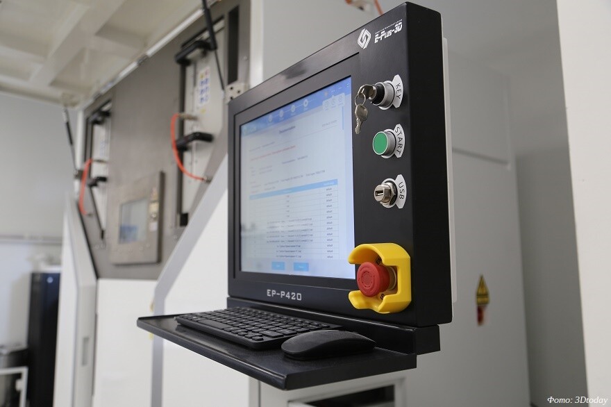

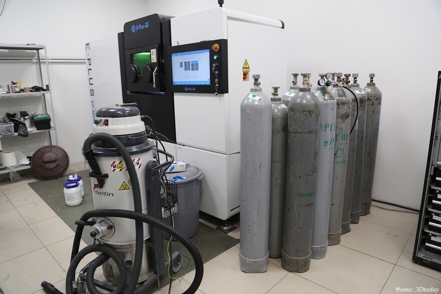

В основном спрос вырос на технологию печати металлами — селективное лазерное сплавление металлических порошков (SLM). Спрос, на самом деле, растет кратно каждый год, но это оборудование с определенной стоимостью. Это стоимость не только самого 3D-принтера, но и его интеграции, обслуживания. Здесь клиенту нужно понимать, что есть дешевое китайское оборудование, которое можно взять на свой страх и риск. Его достаточно много, и я бы не рекомендовал рассматривать это оборудование в принципе.
Есть российские производители, которые сделали за последние несколько лет качественный шаг вперед, но все равно на данный момент достаточно серьезно уступают мировым производителям по большим машинам. У нас достаточно неплохо отработанные машины с камерой до трехсот миллиметров, но все, что больше…
А кто из них российские? «Лазеры и аппаратура» — они были чуть ли не первопроходцами?
Я с ними, честно говоря, вообще никогда не контактировал в плане продаж оборудования, потому что для них 3D-принтеры — это больше баловство, все-таки у них основное направление другое. Из тех российских компаний, которые сейчас на слуху — это «Лазерные системы» и 3DLAM из Санкт-Петербурга, Onsint из Зеленограда. Вот, наверное, три основных отечественных производителя. У них есть поставки. В основном это поставки туда, где требуется оборудование для НИОКР, где машина не должна быть заточена под круглосуточную 3D-печать. Опять же, мы знаем клиентов, которые все-таки берут эти установки для производства.
Ну и есть гиганты нашего рынка на данный момент — Eplus3D, BLT, Farsoon. Три мировых поставщика, которые сейчас продают самые высококачественные системы в России. Если нет ограничений по бюджету, всегда лучше купить у них.

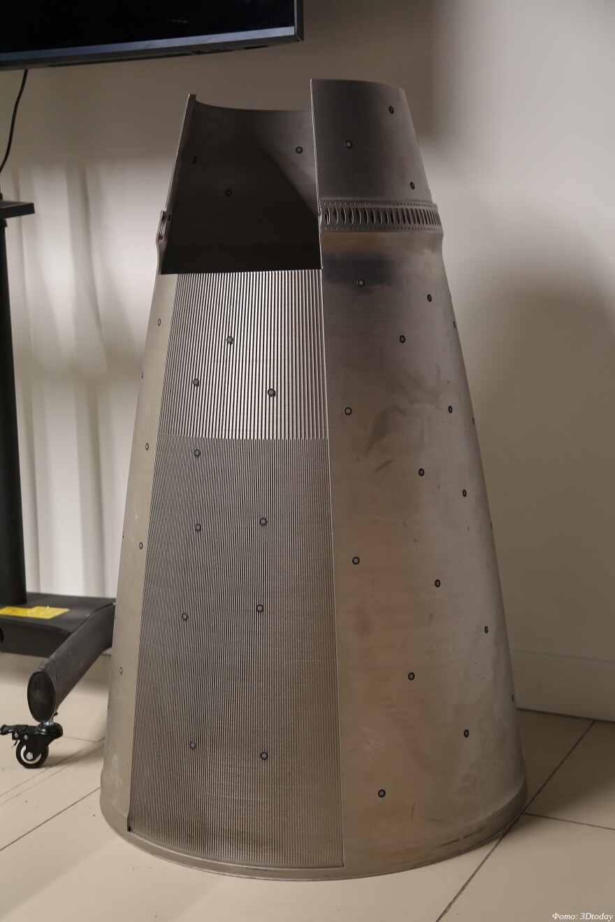

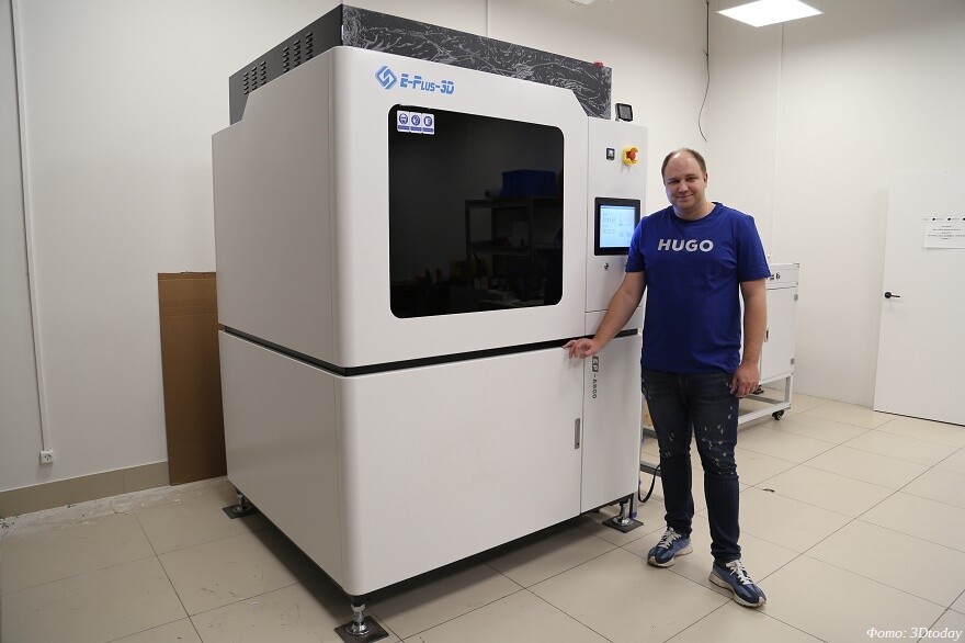

Основное сейчас — 3D-печать металлами, поэтому у нас сейчас две «металлические» машины, через два месяца появится третья и до конца года должна быть четвертая. Год мы должны закончить с четырьмя принтерами в строю. Это разные материалы — алюминиевые сплавы, никелевые, титановые, различные стали, кобальт-хром.
Это все то, что требуется российской промышленности. Мы медицинские детали почти не печатаем, потому что у нас нет чистой машины под титан.
Кто основные заказчики? Я понимаю, что все это под грифом «секретно», но хотя бы по отраслям.
Различные промышленные предприятия — ОДК, холдинг «Технодинамика» в Ростехе, компании Росатома, Роскосмоса. В основном это государственные клиенты.
Они основные потребители этой продукции, потому что она позволяет выпускать современное оборудование, в том числе делать реверс-инжиниринг, запасные части. Быстрее всего это можно сделать с помощью аддитивного производства.
То есть это конечные продукты уже или мастер-модели какие-то?

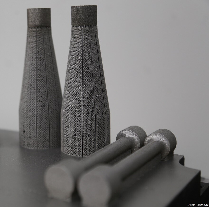

Если мы говорим про металл, это конечный продукт, либо почти готовый — заготовка, которую нужно прецизионно где-то просверлить, нарезать резьбу, как-то еще обработать. В большей степени это конечный продукт.
На втором месте все-таки технология FDM за счет огромного количества оборудования. Все-таки есть и промышленные системы вроде Stratasys, которые печатают в том числе высокотемпературными материалами вроде Ultem 9085 и Ultem 1010. Есть и базовые машинки для более-менее стандартных материалов, угле- и стеклонаполненного ABS, и прочих.

А какой у вас парк оборудования?
В основном оборудование именно для производственных услуг. Для металлов у нас системы от Eplus3D — EP-M260 и EP-M300 Dual уже работают, и сейчас мы забираем у производителя M-400S Dual.
FDM — два высокотемпературных Stratasys и один базовый Fortus 250, который заточен чисто под ABS. Из высокотемпературного у нас еще есть FDM от Volgobot.
На другой площадке, где идет сборка Objectronics, стоят два Objectronics F300 HT для печати высокотемпературными материалами, но по большей части мы там печатаем либо демонстрационные детали для клиентов, чтобы они увидели возможности оборудования, либо отрабатываем новые материалы.
Большое количество Picaso для чего?
Для базовой печати, где не требуются какие-то сверхвысокие эксплуатационные свойства деталей, суперматериалы. Условно говоря, это FormaX, простой ABS и другие подобные материалы.
Это для клиентов, которым нужно быстро и достаточно недорого получить какую-то продукцию. Услуги по FDM мы делим на промышленный сектор и профессиональный. Мы не занимаемся совсем уж дешевой 3D-печатью. Все-таки, мы не магазин с «Авито»: я могу взять со склада тридцать «Эникубиков», вскрыть их и сделать любой объем, но мы хотим печатать конструкционными материалами, а не уходить совсем уж в PLA.

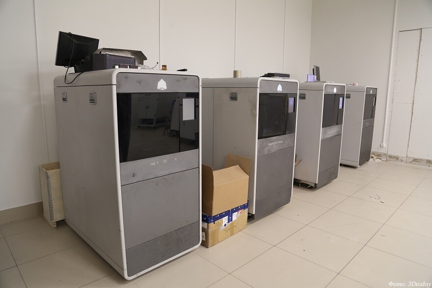

Вот у тебя стоят машины от 3D Systems. Для чего они?

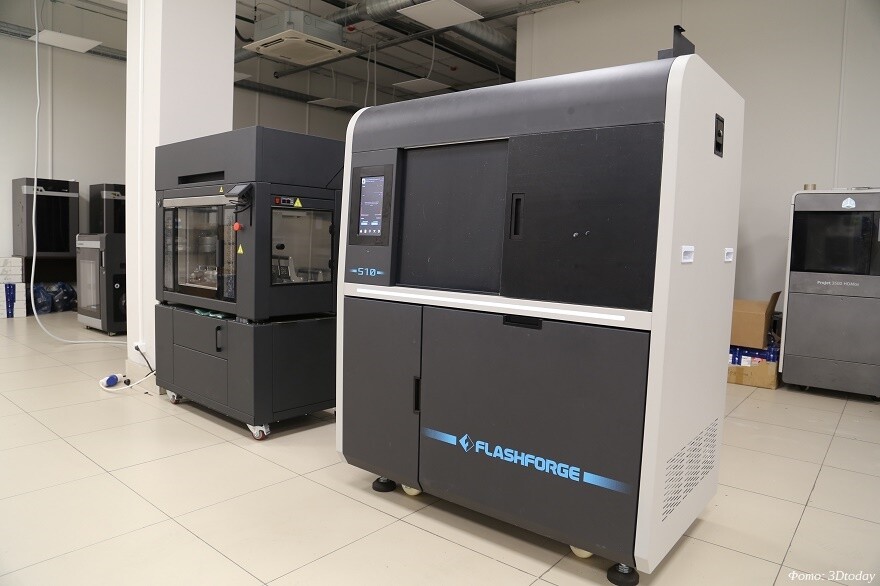

У нас их четыре, это машины для печати воском — этакое наследство старой жизни, когда мы печатали выплавляемые модели, в основном для заказчиков из ОДК, чтобы потом делать по ним сверхточные детали из суперсплавов.
Мы еще докупили два восковых Flashforge, теперь у нас шесть подобных установок. Flashforge — новая, быстрая, современная машина, в принципе беспроблемная. 3D Systems уже постарше, они требуют больше обслуживания, есть проблемы с запасными частями, поэтому две машины сейчас на техническом обслуживании. Надеемся, что у нас к пиковой загрузке — где-то с конца июля и до конца года — все машины будут в строю.
