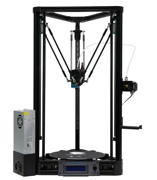

Проблема с Anycubic Kossel Linear Plus, при авто-калибровке, экструдер уходит в сторону ремней
Приветствую всех (Delta'водов особенно). Новичок в 3D печати, так что не судите пожалуйста строго за мой тупняк и прочее. Имеется во владении Delta Anycubic Kossel Linear Plus почти полностью в стоковом состоянии (За исключением основной мат.платы и обдува модели), мат.плата используется новая с Ali BigTreeTech SKR V1.4 Turbo () Прошивку использовал эту, так как других не нашёл - https://www.thingiverse.com/thing:4543582). Драйвера на ось XYZ - BIGTREETECH V2.0 TMC 2208 и на E0 (подача пластика) - какая-то китайская TMC2208 с алика за 130руб (clck.ru/3RAseM), "оригинальные TMC2208 были уже в комплекте при покупке принтера с рук - Б/У, до этого стояла мат.плата BigTreeTech SKR V1.3 и всё было бы замечательно, если-бы не кривые руки перепутали драйвер шагового двигателя на подачу пластика E0, после заказал 2шт CPU LPC1768, еле как перепаял CPU и вроде-бы всё закрутилось."
В общем основная проблема: При Auto Calibration (и естественно подключения датчика автокалибровки), голова экструдера делает стандартную калибровку, но как и всегда, происходит непонятное - голова экструдера доходит до двигателя X и упирается в ремень (то есть двигается до бесконечно до тех пор, пока не сломается и так каждый раз, какую-юы я прошивку не пробовал, такая-же беда происходит со старой BTT SKR V1.3, всё точно так-же упирается голова экструдера в ремень).
В чём может быть проблема конкретно? Все разъёмы подсоединил нормально но там естественно есть нюанс, что провода концевых выключателей "болтаются" сильно в разъёмах, ибо они не под данную мат.плату, на старой SKR V1.3 так-же но работало всё отлично после моего рукожопства с перепутанным драйвером, может быть проблема в прошивке, я мог, что-то неправильно указать или-же нужно, что-то переделывать? (как пишет автор прошивки). Единственное, что я переделываю в прошивке, это изменяю тип стола, автора, название машины и инвертирую оси XYZ на шаговых двигателях, иначе голова экструдера полетит на стол.
Будьте добры описать (лучше разжевать конечно), в чём может быть проблема, уже дней 4-5 бьюсь с данной проблемой и никак её найти не могу.
