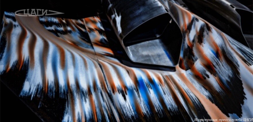

На первом этапе исследований специалисты института проанализировали, спроектировали и изготовили модели элементов силовой установки летательного аппарата, состоящей из двух двигателей, к каждому из которых подсоединено воздухозаборное устройство и плоское реактивное сопло с косым срезом. Затем последовали испытания в аэродинамических трубах ЦАГИ. С учетом верхнего расположения двигателя получены характеристики воздухозаборного устройства выше стандартных значений, а потери тяги плоского реактивного сопла показали приемлемые характеристики.
