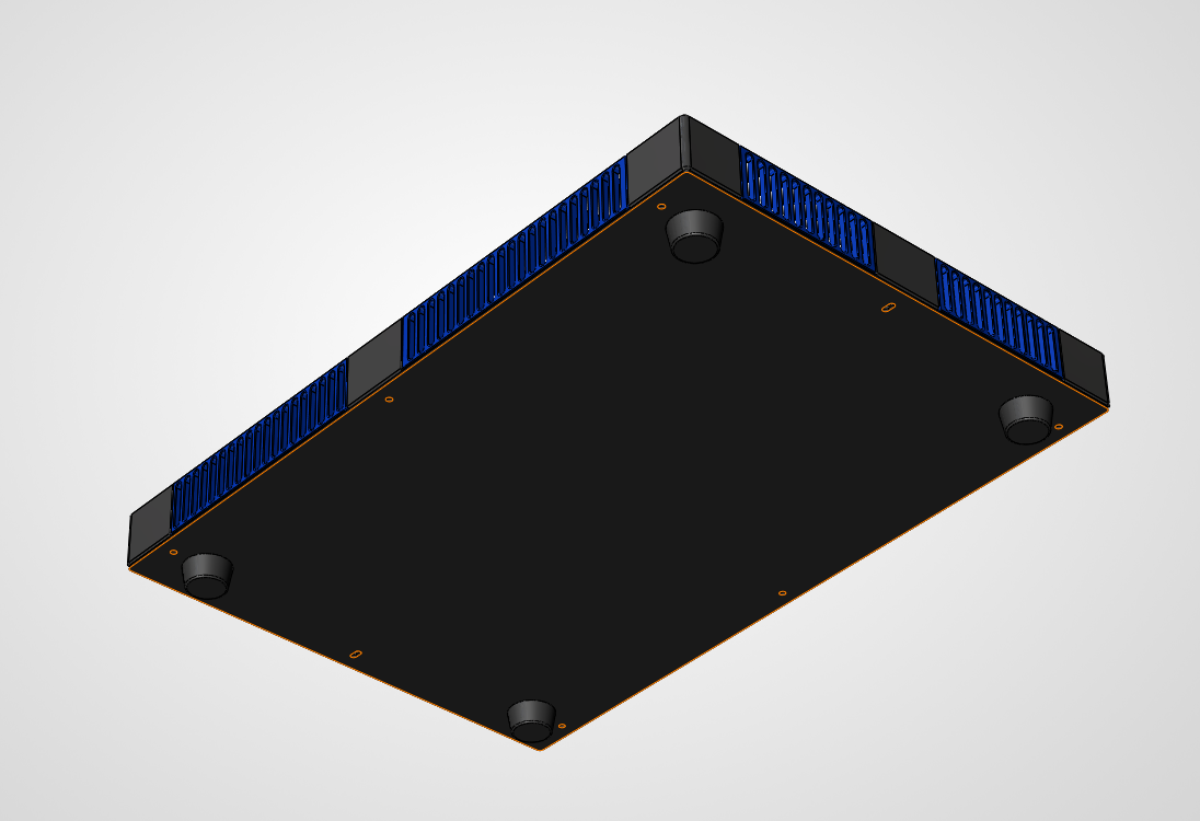

Не нем было установлено 3 вентилятора, два 40х40х10 с двух сторон, один работал на вдув, второй на выдув. И одна улитка спереди, тоже 40х40х10 для обдува зоны печати. Всё это было напечатано на самом эникубике и демонтировав старую печатную голову, собрал новую. После этого была изменена подвальная часть принтера, добавлены решетки для лучшей вентиляции установленной там электроники. Как я восстанавливал ANYCUBIC

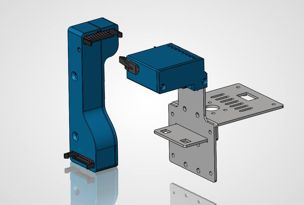

После этого решил избавится от пучка проводов тянущихся к печатающей голове. На "Энднре" уже давно стоял шлейф такой же как использовался для подключения жестких дисков в старых компьютерах, была спроектирована и напечатана следующая конструкция Как я восстанавливал ANYCUBIC

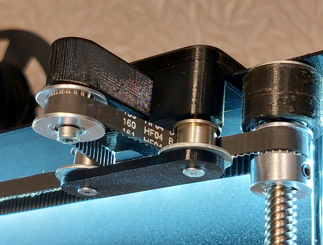

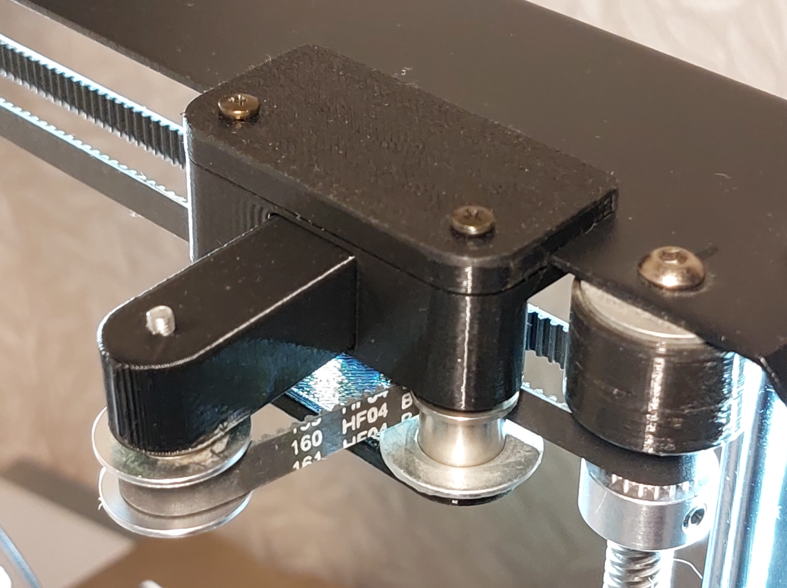

Помучившись с последовательным и параллельным подключением второго двигателя оси Z, снял его, заменив напечатанной опорой, а валы синхронизировал кольцевым ремнем. Правда нужной длины в продаже тогда не нашлось, поэтому был сделан натяжитель ремня на пружине Как я восстанавливал ANYCUBIC

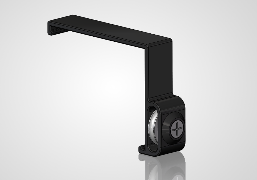

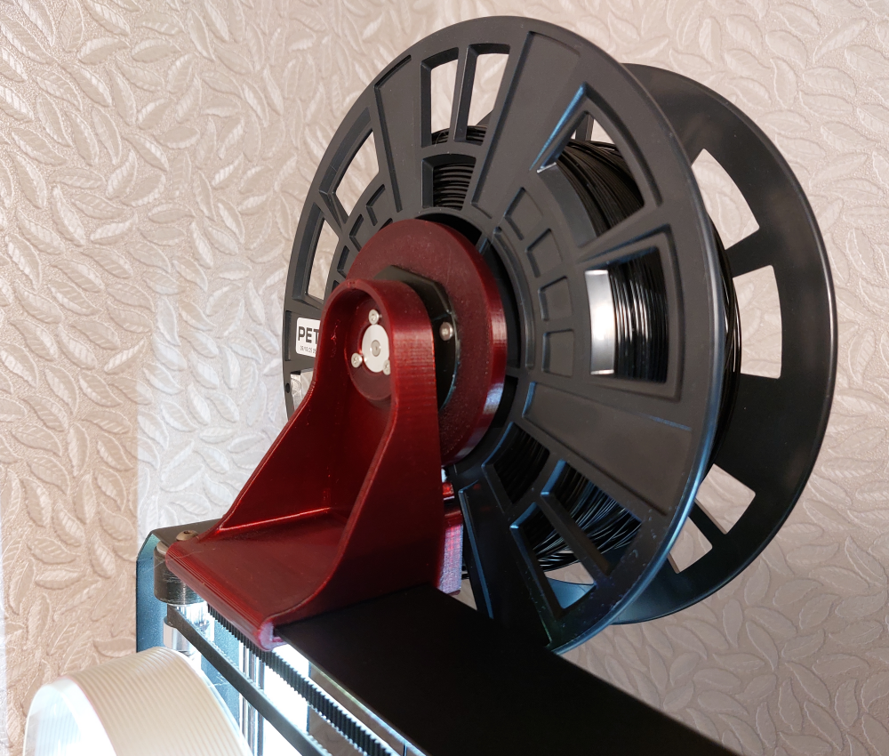

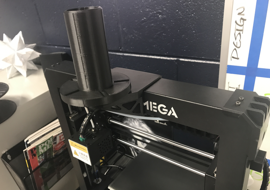

Филамент шаркает по порталу, звук не смертельный, но неприятный. Надо переносить катушку в другое место. В интернете был найден один проект, катушка крепилась сверху, правда горизонтально.

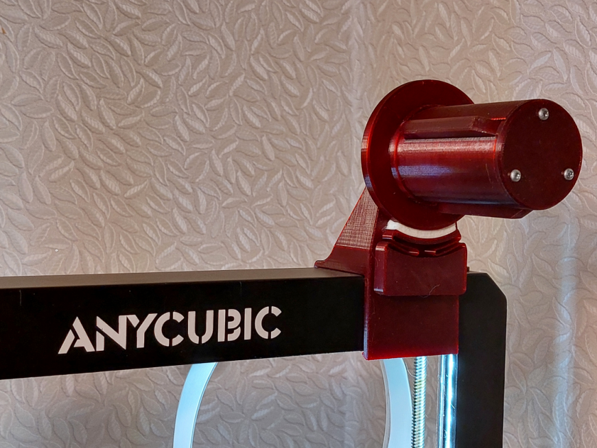

Взяв эту идею за основу, сделал свой вариант крепления катушки
Кстати, кулачковый способ фиксации был опробован на "Эникубике", а только потом перенесен на "Эндер"

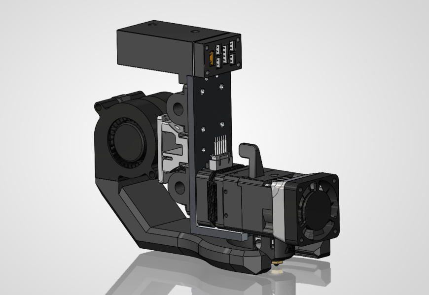

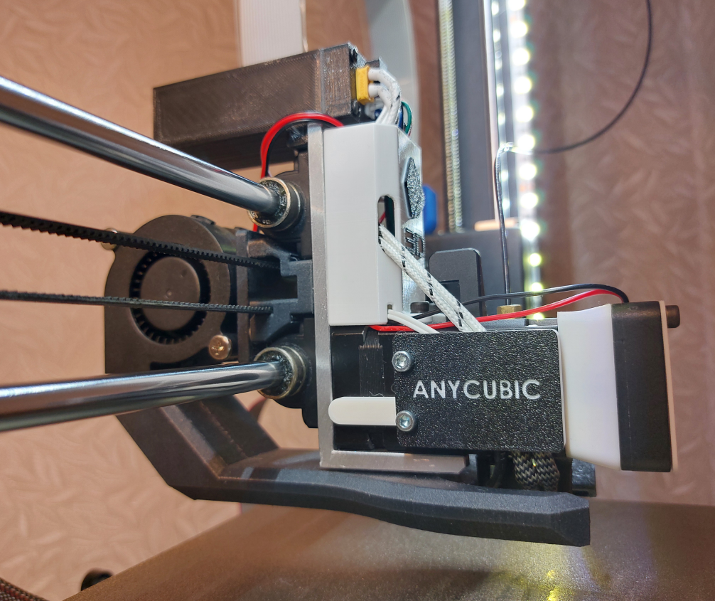

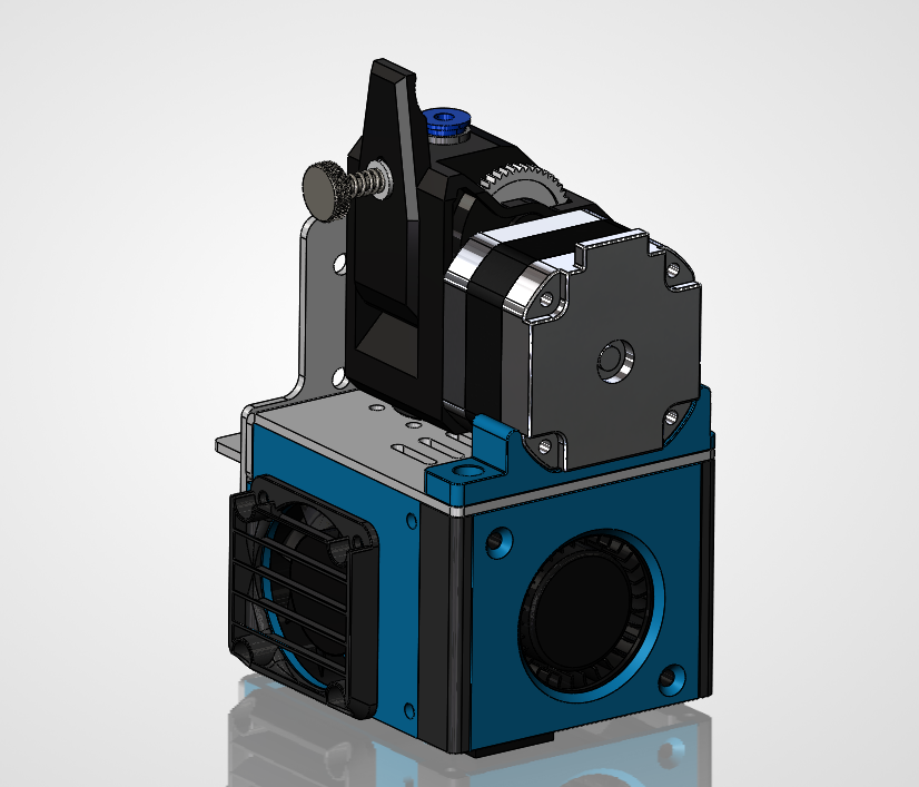

Но уходящий под портал филамент периодически нервировал, надо было как-то выдвигать экструдер вперёд. И вот такой момент настал, освободился экструдер BiQu H2, если его установить перпендикулярно оси Х, то отверстие под филамент выйдет за пределы портала. Как говорится "Рыцари-новый план". Для крепления экструдера нашелся алюминиевый уголок толщиной 5мм. Начинаю моделировать вариант крепления, получилась вот такая конструкция.
Родной вентилятор 35х35 начал греметь, поэтому пришлось установить 40х40 через напечатанный переходник.
Все провода спрятал под декоративный кожух.

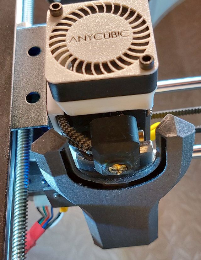

Для обдува используются две улитки 50х15. Воздуховод печатался угленаполненным пластиком Carbon, напечатать получилось с первого раза, до этого им не печатал.

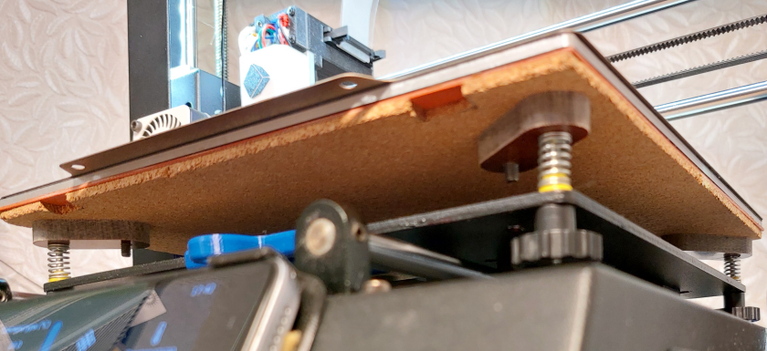

Расстраивал теперь его родной стол с ультабазой, попробовал наклеить на ултрабазу магнитную подложку, чтоб положить сверху PEI пластину, вышла ерунда, разница реальной температуры на поверхности от заданной вышла более 10 градусов, плюс к краям температура сильно снижалась. Попробовал снять ультрабазу со стола, снял даже не расколов и не погнув алюминиевую подложку, вышло не лучше, толщина подложки чуть больше 1 мм, даже с учетом PEI пластины, о ровной поверхности можно забыть. Других вариантов стола на данный принтер найти не удалось. Заказал на алике стол от эндера, пластина 4мм с магнитной наклейкой и силиконовой грелкой на 220 вольт. Пришло, встал вопрос как крепить, просверлил в подвижной платформе отверстия как на пришедшей пластине, получилось неудобно, очень близко к подшипникам, регулировать углы невозможно. Решил использовать удлинители, чтоб перенести регулировочные винты на штатные места. Удлинители выточил из текстолита, просверлил отверстия и нарезал резьбу. К купленной пластине они прикручиваются почти вплотную, а на краях вставлены регулировочные винты.
Получилось отлично, стол регулируется.

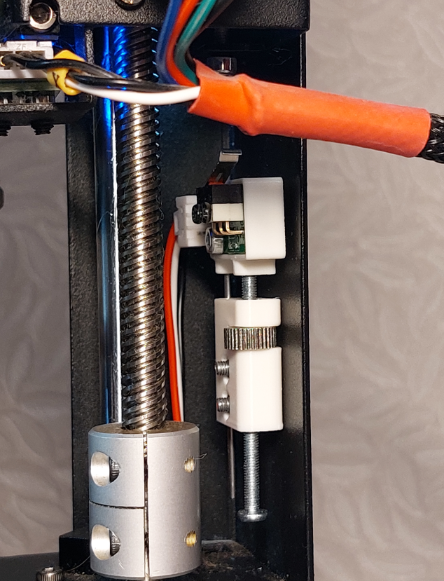

Остался последний штрих. Нулевой уровень по Z выставляется концевиком, иногда при смене сопла приходится регулировать этот уровень, можно конечно это сделать программно, но я предпочитаю иметь реальный физический ограничитель, программа может сбиться, пропахать стол соплом очень не хочется. Поэтому повторяю устройство которое достаточно долго использую на "Эндере". Механический Z-offset. Концевик закреплённый на лифте. Можно быстро настроить нулевой уровень вращением регулировочного колёсика.

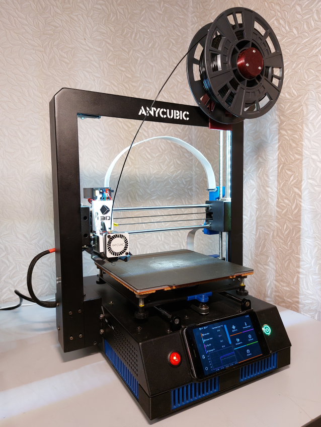

После всех доработок на принтер был установлен Клиппер, в качестве монитора используется старый смартфон.
Восстановление и доработка закончены. Даже стало как то скучно, просто нарезал деталь, просто отправил на печать, просто снял напечатанную деталь. И это на самом деле ХОРОШО!
