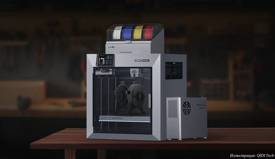

Компания QIDI Tech анонсировала новый флагманский 3D-принтер Max4
Новая модель обладает значительно увеличенным в сравнении с Max3 полезным объемом, улучшенным температурным контролем и машинным зрением для распознавания сбоев. Аддитивная система будет демонстрироваться 18-21 ноября на отраслевой выставке Formnext 2025 во Франкфурте-на-Майне.

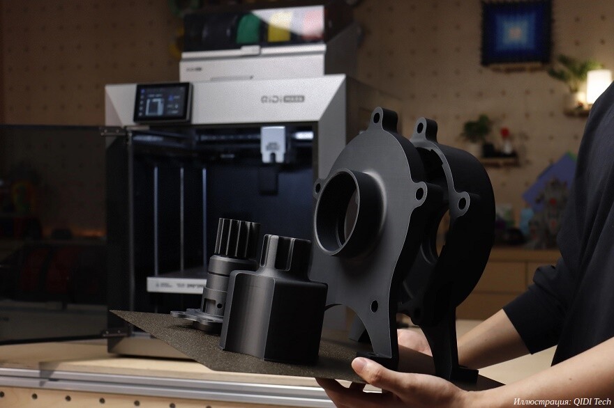

Размер области построения Max4 увеличен до 390х390х340 мм, что на пятьдесят пять процентов выше показателей предыдущей модели — QIDI Max3. Столик оснащен силиконовой грелкой с плотной укладкой нагревательных элементов и хлопковой теплоизоляцией ради максимально равномерного прогрева и минимальных тепловых потерь.
Высокопроизводительный хотэнд переваривает до 40 мм^3/c и оснащен износостойким соплом из закаленной стали, позволяющим работать как с обычными полимерами вроде полилактида (PLA), акрилонитрилбутадиенстирола (ABS) и полиэтилентерефталат-гликоля (PETG), так и абразивными филаментами из угле- и стеклонаполненных композиционных материалов.

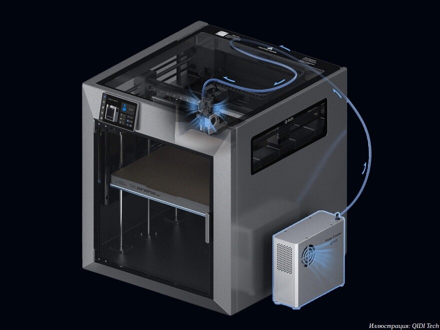

Рабочий объем термостатирован с прогревом до 65°C, помогая стабилизировать геометрию 3D-печатных изделий, особенно при использовании полимеров с высокой усадкой. Прогрев воздуха внутри камеры снижает эффективность теплообмена при охлаждении термобарьеров радиаторами, поэтому в QIDI Max4 используется схема с забором наружного воздуха и подачей по трубке прямо на подающий механизм и горло хотэнда.

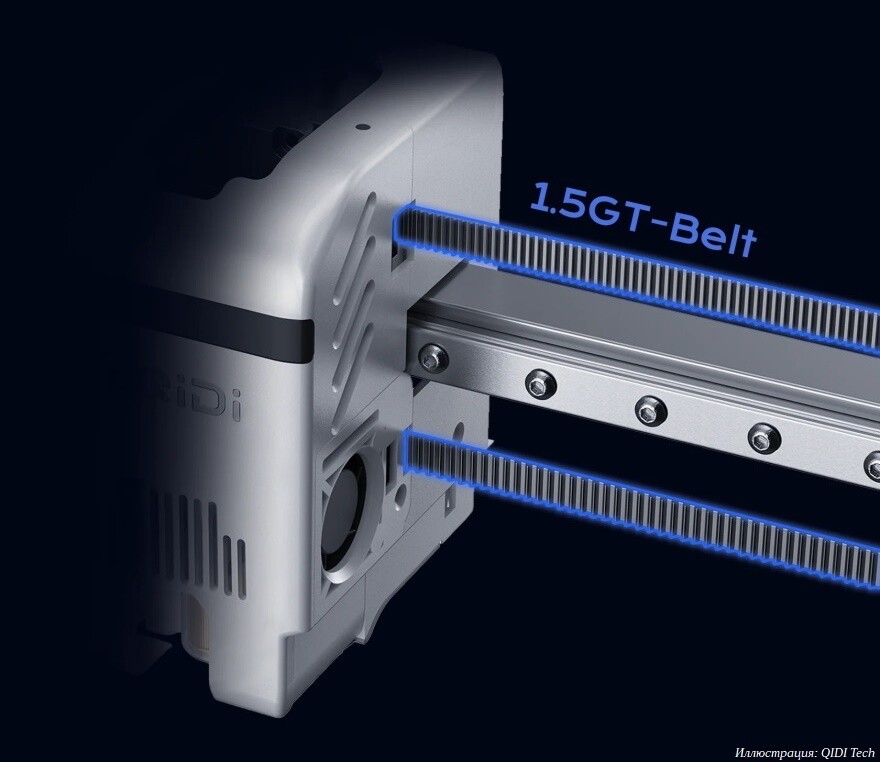

3D-принтер оснащен датчиком автоматической калибровки, рельсовыми направляющими по оси X и цилиндрическими линейными по оси Y, а также кастомными зубчатыми ремнями 1.5GT. Для перемещения головки используются двигатели с обратной связью, обеспечивающие повышенную точность и стабильность позиционирования. Система отслеживает и автоматически компенсирует пропущенные шаги, предотвращая сдвиги слоев и «звон», а также снижает нагрев и шумность моторов на высоких скоростях.
Благодаря алгоритмам активного гашения вибраций (Input Shaping) заявленная скорость позиционирования достигает 800 мм/c с ускорениями до 30 м/с^2, но это касается в основном холостого перемещения. Практическая скорость укладки зависит от способности хотэнда плавить расходный материал, так что при 3D-печати PLA или ABS можно ожидать производительность в районе 30 мм^3/c. В то же время разработчики сообщают, что в скором будущем планируют выпустить новый, еще более мощный хотэнд. Текущий вариант прогревается до 370°С максимум, позволяя работать с большинством инженерных термопластов и композитов, вплоть до полисульфонов (PPS), за исключением наиболее тугоплавких вроде полиэфирэфиркетонов (PEEK) или полиэфиримидов (PEI, Ultem).

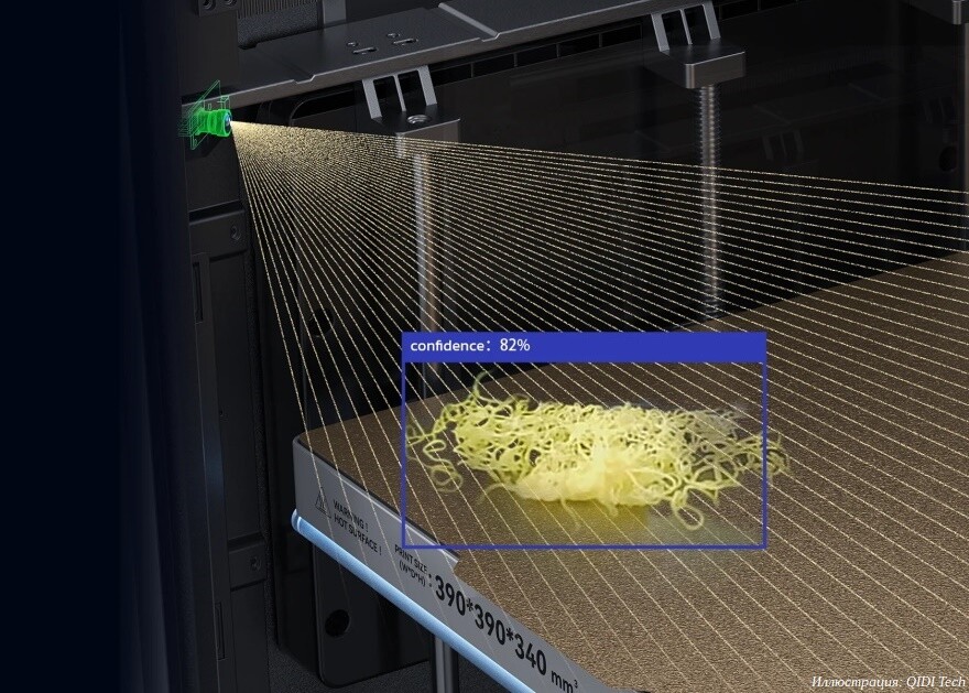

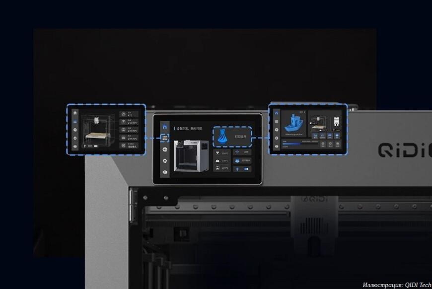

Видеокамера с высоким разрешением и машинным зрением позволяет отслеживать в режиме реального времени различные сбои, например «вермишель» или ошибки в построении опорных структур. Обнаружив возможный сбой, система автоматически приостанавливает 3D-печать и отправляет уведомление. Увеличенный сенсорный дисплей получил обновленный пользовательский интерфейс и отличается повышенной отзывчивостью ввода.

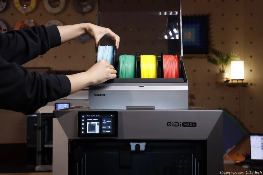

Новый 3D-принтер полностью совместим с фирменными системами автоматической смены филамента QIDI Box, обеспечивающими возможность многоцветной 3D-печати и резервирования для полной выработки катушек. Каждый модуль QIDI Box принимает до четырех катушек с возможностью параллельного подключения до четырех модулей и шестнадцати филаментов. Модули также играют роль сушилок, поддерживая внутри отсеков температуры до 65°C.
