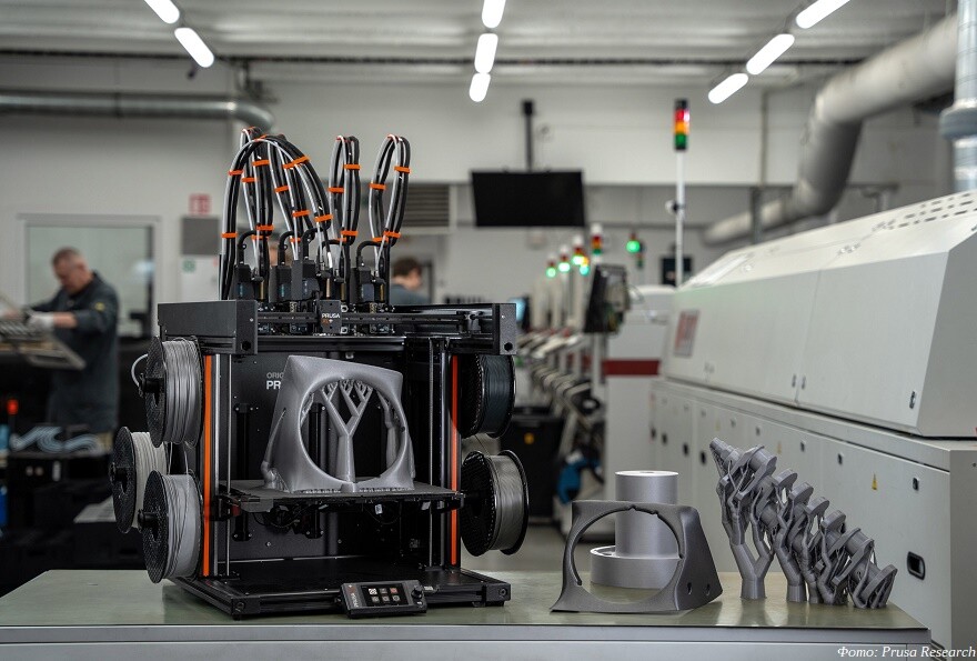

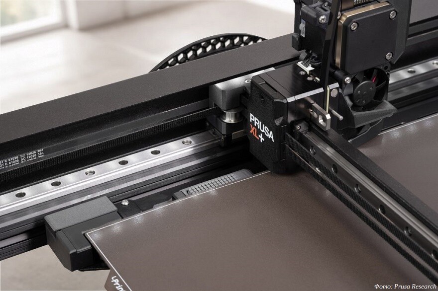

3D-принтеры Original Prusa XL — достаточно крупные аппараты с областью построения размером 360х360х360 мм и первые в ассортименте Prusa, оснащаемые кинематикой CoreXY и тулченджерами на пять головок, хотя системы смены автоматической смены инструмента предлагаются опционально. Обновленный вариант Prusa XL+ получил новую систему охлаждения укладываемых слоев с круговым обдувом, аналогично моделям MK4S и CORE One. Более эффективный обдув помогает лучше справляться с наклонными поверхностями и мостиками, а также прорабатывать мелкие детали.
Аддитивные системы Prusa XL предлагаются с 2022 года, но осенью прошлого года команда Йозефа Пруши анонсировала новый тулченджер INDX, разработанный совместно со шведской компанией Bondtech и меняющий не головки целиком, а только хотэнды. Пересаживать новый тулченджер на Prusa XL не стали, он предназначен для 3D-принтеров серии CORE One, зато для Prusa XL+ у нового тулченджера позаимствовали датчики, отслеживающие и корректирующие положение съемного инструмента. Старый калибровочный метод занимал минуты, а новые датчики позволяют выполнять процедуру примерно в двадцать раз быстрее. Еще одно обновление — ремни GT1.5, снижающие «звон», особенно заметный при построении больших моделей с гладкими поверхностями.

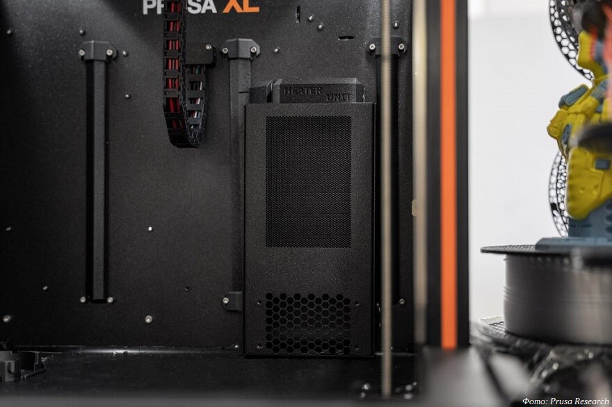

Высокотемпературные хотэнды теперь входят в стандартную комплектацию, к тому же добавлено устройство для очистки хотэндов от «соплей». Опционально предлагаются наборы колпаков и шторок, превращающие открытый объем в закрытый для термостабилизации печатаемых изделий. Прогрев пока остается пассивным с температурами до примерно 50°С за счет тепла, генерируемого хотэндами и столиком, но в скором времени будут доступны дополнительные нагреватели, с помощью которых фоновые температуры можно будет поднимать до 60°С.

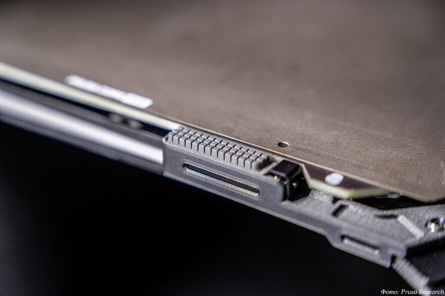

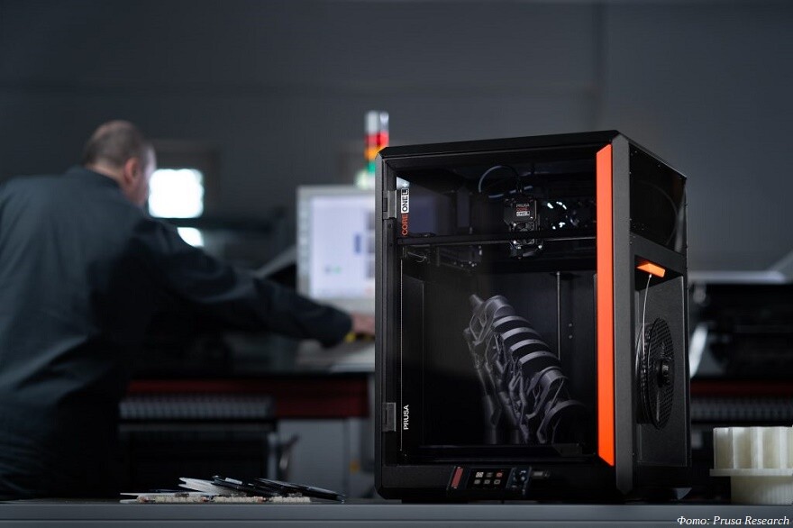

CORE One L+ тоже получил новые ремни и «вытиралку» сопла, а в более раннюю модель CORE One+, теперь уже второго поколения (Gen 2), из собрата помоложе перекочевал целый набор обновлений, включая все те же ремни и устройство для очистки сопла, улучшенный столик с более быстрым прогревом, съемную верхнюю панель и более прочный механизм регулировки вытяжки.
