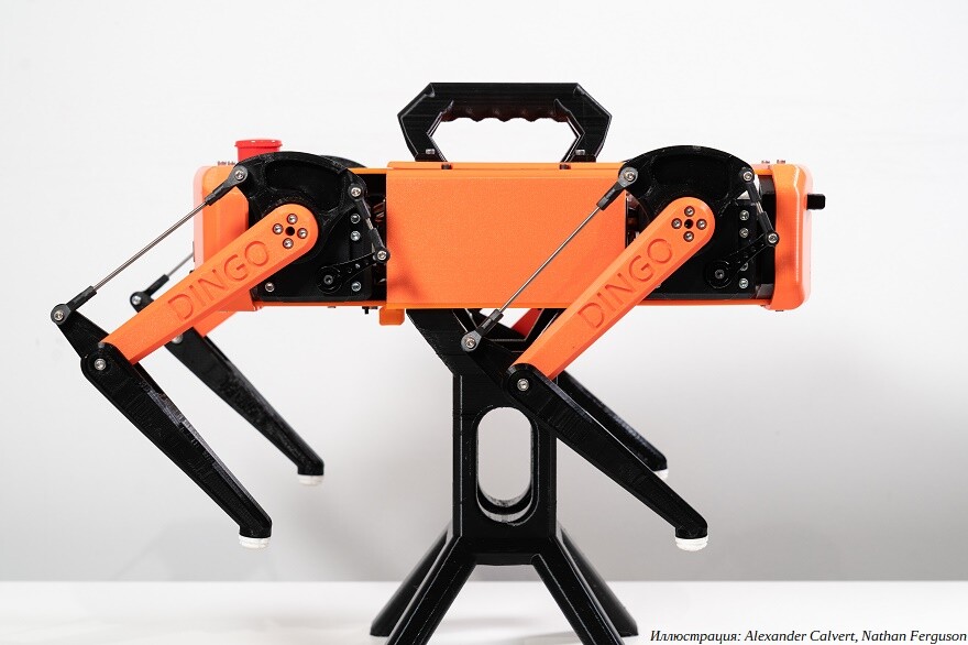

Студенты Университета Монаша опубликовали проект относительно недорогого робота Dingo, вдохновленного робособакой Spot от Boston Dynamics. Модульная конструкция разработана с расчетом на простоту модификации, корпус изготовлен на 3D-принтере, а за управление отвечает микрокомпьютер Raspberry Pi 4 Model B.
Авторы этой разработки — Александр Калверт и Нейтан Фергюсон, студенты инженерного факультета Университета Монаша. За основу ребята взяли опенсорсную платформу Stanford Pupper, созданную инженером-робототехником Стэнфордского университета Нейтаном Кау с той же целью — для использования в образовательных и исследовательских проектах.

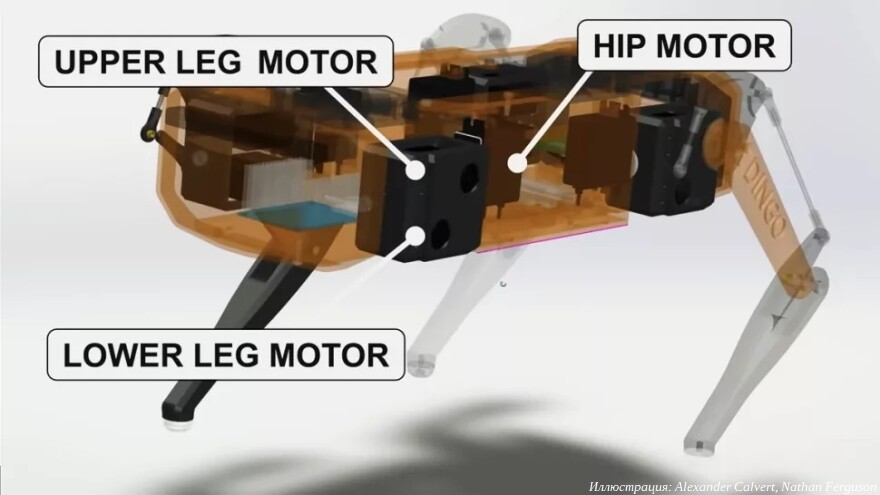

Главное преимущество таких систем — высокая мобильность и проходимость: четырехногие роботы справляются с довольно сложными рельефами и даже способны карабкаться по лестницам. Каждая из четырех ног оснащена тремя сервомоторами с крутящим моментом 35 кгс·см под управлением Raspberry Pi 4 B. Заряда литий-полимерных аккумуляторов хватает примерно на двадцать пять минут непрерывной работы.

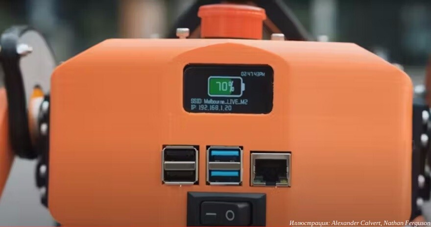

Робособака весит около трех килограмм и достигает двадцати пяти сантиметров в высоту. Бегает робот довольно резво, развивая скорости до тридцати сантиметров в секунду. Система способна работать в режиме ручной навигации с помощью геймпада от PlayStation или ввода команд через клавиатуру, либо в автономном режиме. Дополнительно робот оснащен платой Arduino Nano, отвечающей за периферийные устройства, например аналоговые датчики. Масса полезной нагрузки достигает 500 г.
Сборка робота обошлась примерно в полторы тысячи долларов, треть этой суммы приходится на сервомоторы. Для сравнения, робособаки Spot предлагаются по цене от семидесяти пяти тысяч долларов, хотя, конечно, это куда более продвинутые системы.
