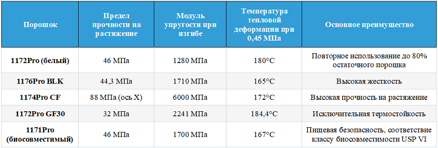

  • Precimid1172Pro (белый). Универсальный материал с возможностью повторного использования 80% остаточного порошка, что значительно снижает себестоимость деталей с сохранением исходного цвета.
  • Precimid1176Pro BLK (черный). Обеспечивает высокую жесткость с модулем упругости при изгибе на уровне 1710 МПа против 1280 МПа у порошков серии 1172. Идеально подходит для применения в производстве компонентов беспилотных летательных аппаратов и сотовых конструкций.
2. Усиленные композиты на основе PA12
Когда стандартный нейлон не обладает необходимой жесткостью или термостойкостью, можно использовать композиты, усиленные специальными добавками:
  • Precimid1174Pro CF (с углеволоконным наполнителем). Содержит 30% углеродного волокна, повышающего прочность на растяжение до 88 МПа — на 91% выше, чем у обычного PA12. В частности, это позволило создать микродрон с шестиграммовой, но исключительно жесткой рамой.
  • Precimid1172Pro GF30 BLK (с добавлением стеклянных микросфер). Наполнитель повышает температуру тепловой деформации до 184,4°C, а также обеспечивает повышенную износостойкость. Этот композит хорошо подходит, например, для 3D-печати корпусов автоматических выключателей, способных выдерживать высокие температуры без деформаций.
  • Precimid1176Pro GF30 BLK (со стекловолоконным наполнителем). Тридцатипроцентная доля стекловолокна повышает жесткость и износостойкость. Допускается повторное использование до 90% неспеченного порошка.

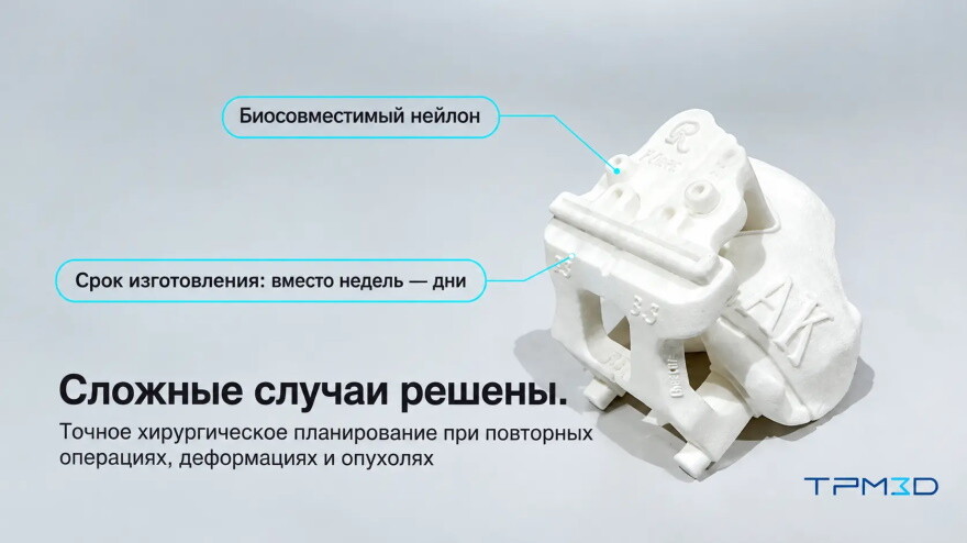

  • Precimid1171Pro (биосовместимый): Соответствует стандарту USP Class VI и подходит для 3D-печати изделий, контактирующих с пищевой продукцией, а также медицинских инструментов и хирургических шаблонов.
Сравнение материалов TPM3D на основе нейлона-12 (PA12)

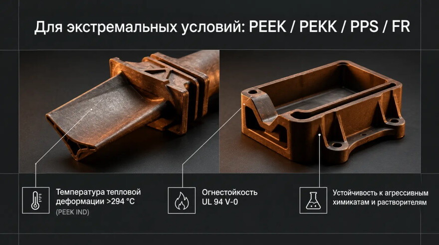

IV. Конструкционные инженерные термопласты PEEK, PEKK и PPS
Для самых требовательных отраслей — аэрокосмической, нефтегазовой, химической — свойств стандартных нейлонов бывает недостаточно. Для 3D-печати тугоплавкими инженерными термопластами предназначены SLS 3D-принтеры TPM3D S320HT:
  • PEEK IND (полиэфирэфиркетон). Сохраняет физико-механические свойства при тепловых нагрузках до 294°C, используется в производстве деталей авиационных и ракетных двигателей и других сверхжестких функциональных компонентов.
  • PEKK IND (полиэфиркетонкетон). Огнестоек и обладает высокой жесткостью с модулем упругости при изгибе на уровне 7200 МПа.
  • PPS IND (полифениленсульфид). Характеризуется высокой жесткостью, химической и коррозионной стойкостью, выдерживает температуры свыше 200°C.
