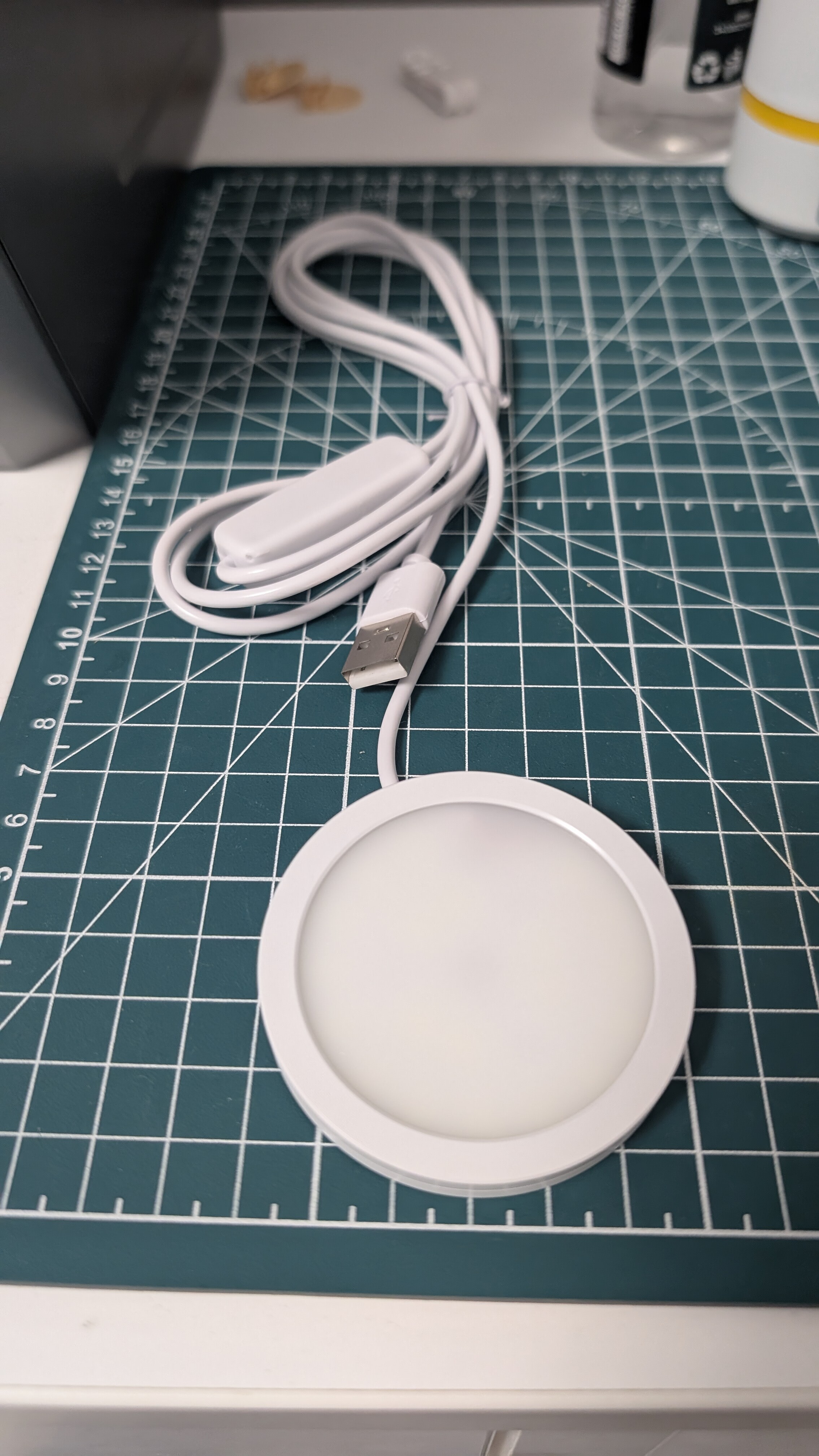

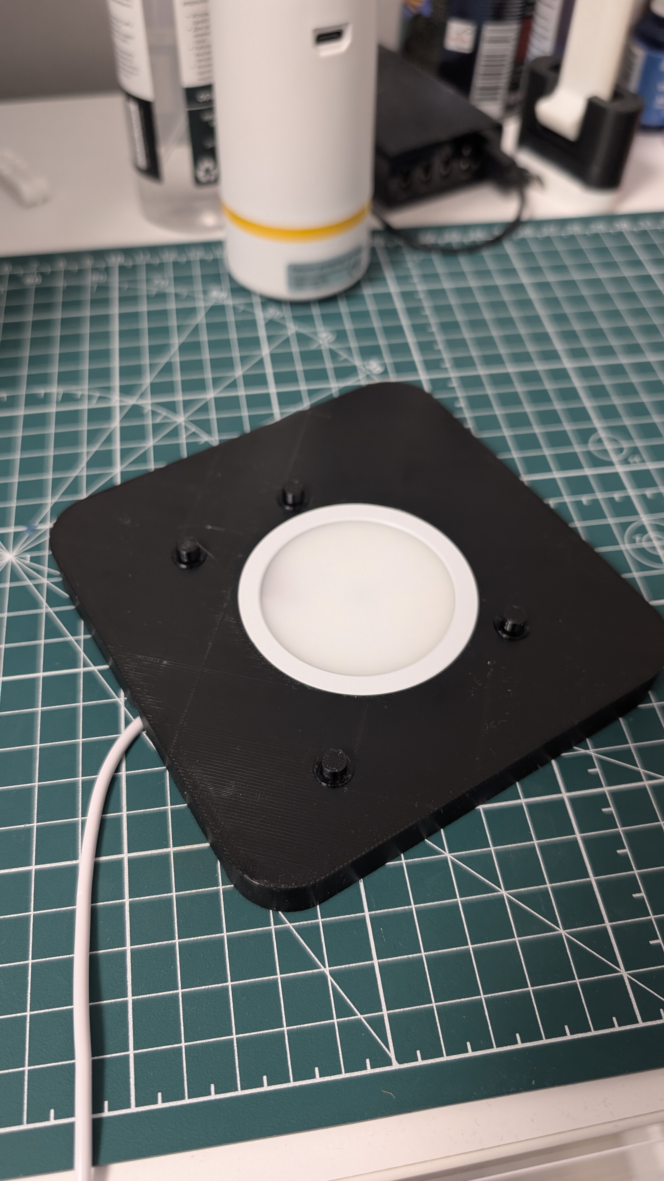

Всем привет. Хочу поделиться опытом печати светильника из прозрачного пластика. По случаю купил тебе SUNLU Transparent PETG на Алике за 869 рублей. И заказал LED Лампы Bambu Lab уже с включателем и USB-выходом ( по сути- готовый набор по 250 руб.)
Модель скачал готовую, опять же интересна сейчас больше работа с прозрачным пластиком. Пока шёл пластик ко мне, изучал теорию работы с ним и парраллельно настраивал под него пруток в Bambu Studio c с помощью GPT. Поделюсь своими настройками:
- Брал за основу Generic PETG
- Сопло: 245–255 °C (начните с 250 °C)
- Стол: 75–80 °C
- Flow: 1.03
- Ретракт: 1.0 мм @ 30 мм/с
- Z hop when retracting: ❌ Отключено
- Wipe while retracting: ✅ Включено
- Обдув: ВЫКЛ или 10%

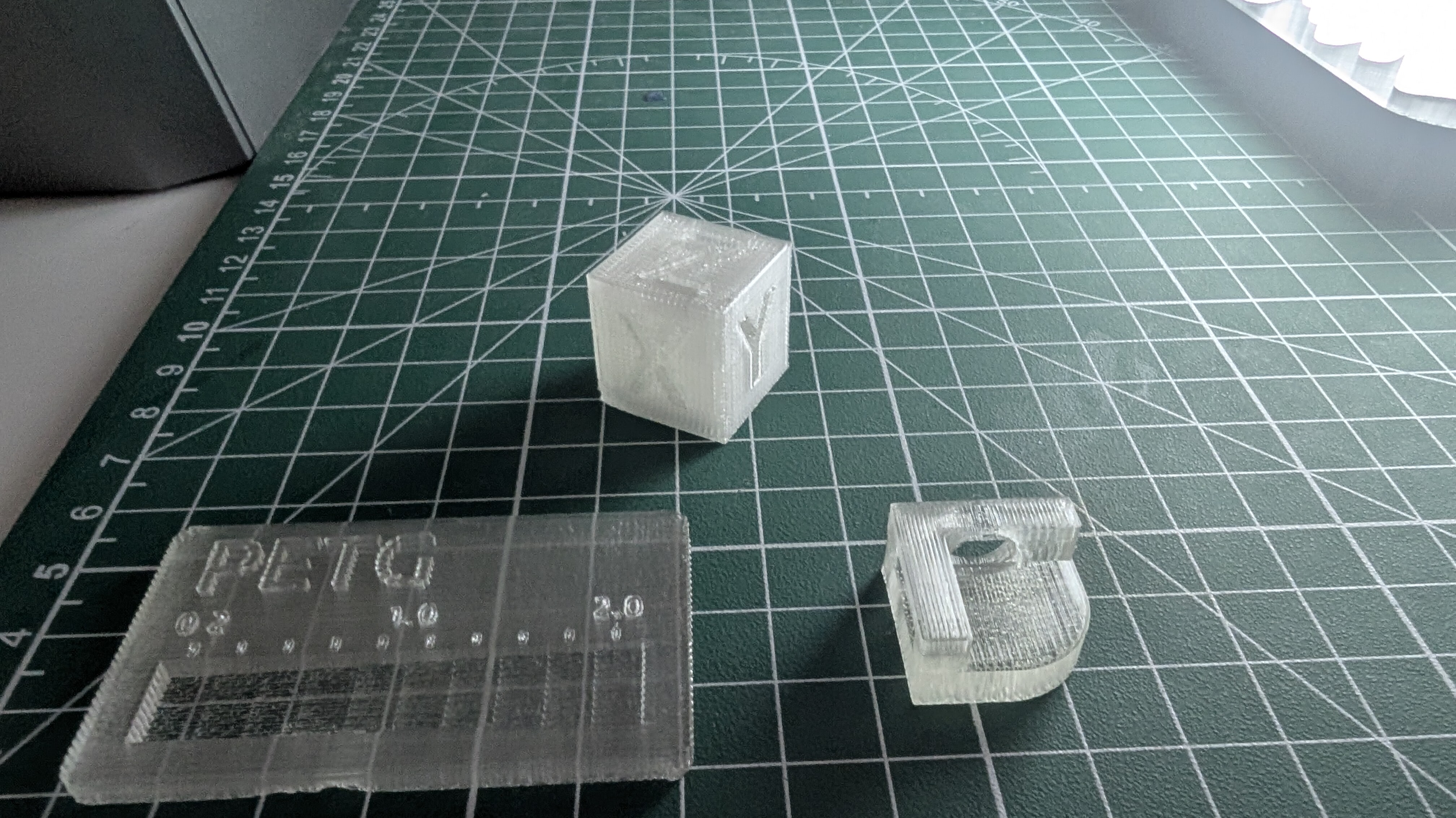

После прихода пластика, решил распечатать калибровочные модели, оценить как говориться настройки и перед большой печатью и если нужно будет подкорректировать их.
Что печатал:
Куб 20×20×20 мм (проверка стабильности результата и прозрачность стенок)
Test Model for Transparent PETG от CNC Kitchen (Прозрачность при разной толщине стенок и качество мостов и свесов)
Transparent PLA & PETG Filament Test Model от MalcTheOracle (Шкала толщины для оценки прозрачности на разных расстояниях)
Если честно долго их крутил, вертел но так и не смог понять что в них плохо а что хорошо.... Единственный косяк нашёл на тесте от MalcTheOracle. Первый слой криво лёг. Немного подправил настройки и в путь!!!
Сначала печать чёрным PETG основания. Здесь всё стабильно. Светильник в пазы лёг чётко.

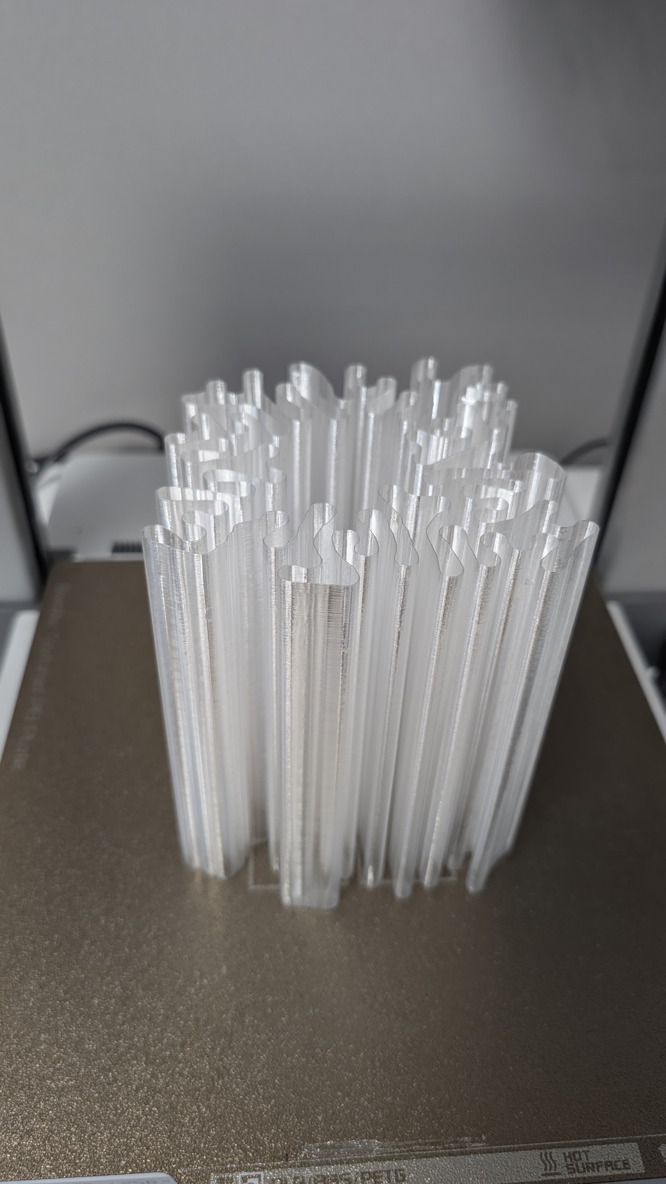

Ну сама печать прозрачным пластиком. Печать идёт в режиме вазы, с одной непрерывной стенкой и без швов. Так мы достигаем максимально возможной полу))) прозрачности.
Понятное дело идеальный эффект даст только постобработка. Но для первого раза для светильника я думаю и так сойдёт.

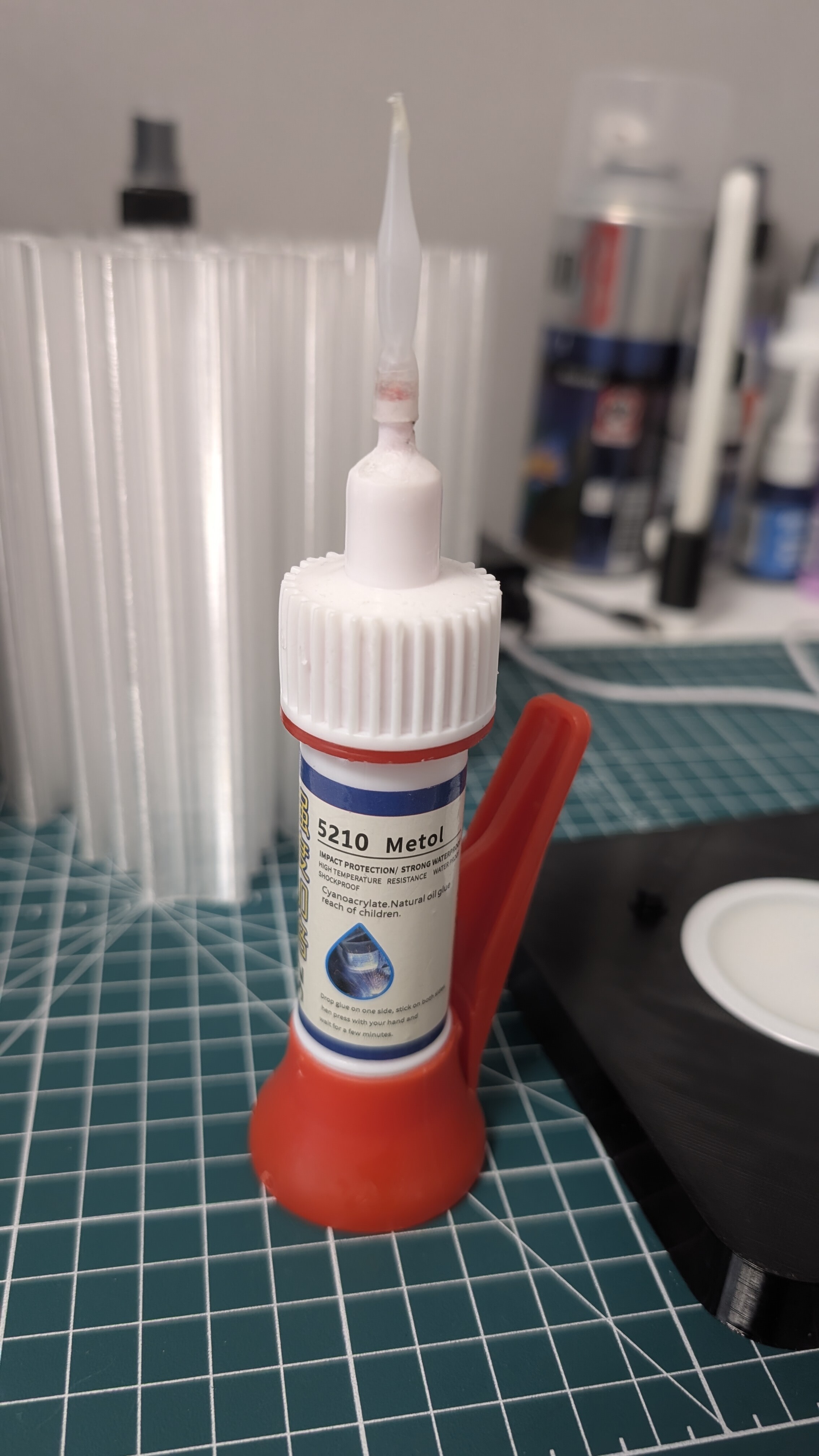

Единственный косяк модели - детали между собой крепятся в пазы не очень плотно - в помощь суперклей.
Я использую этот, рекомендую.

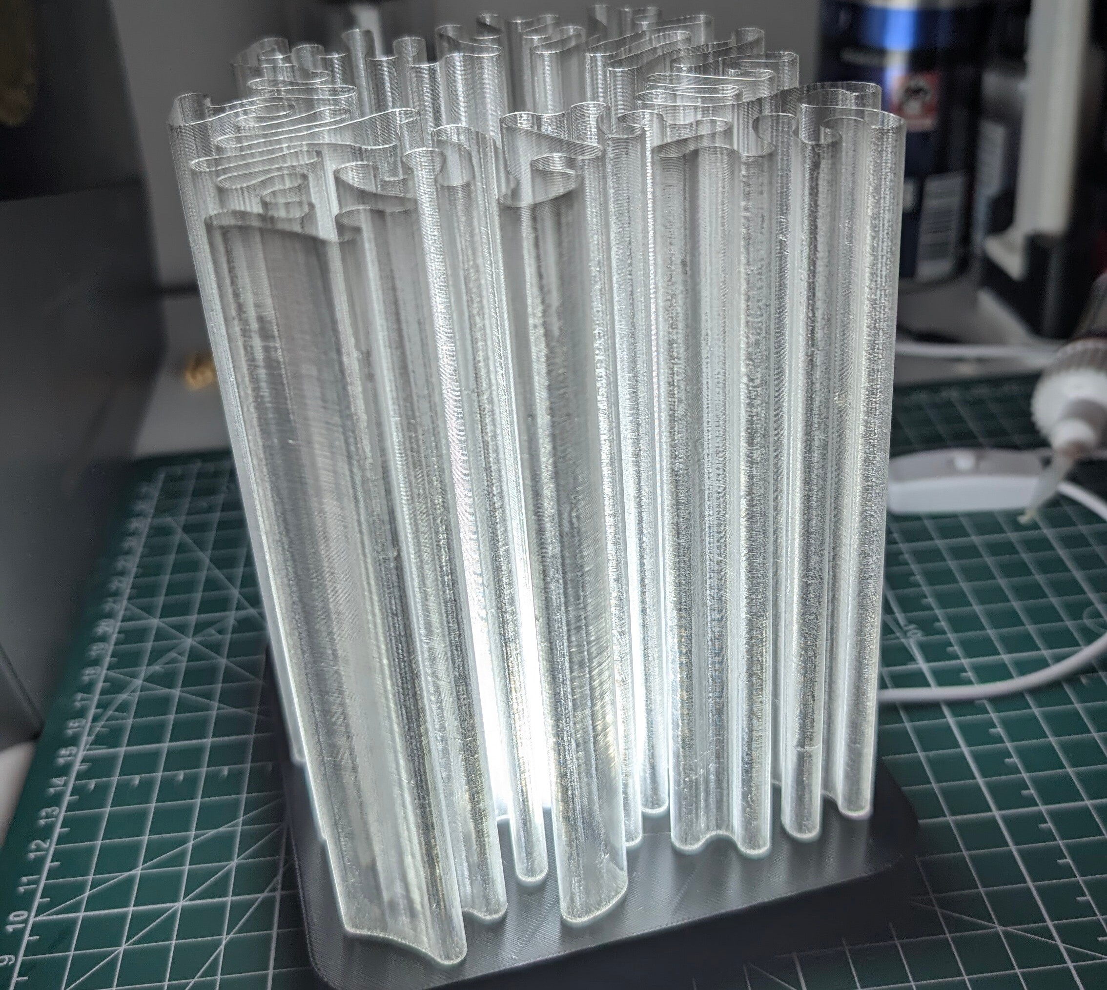

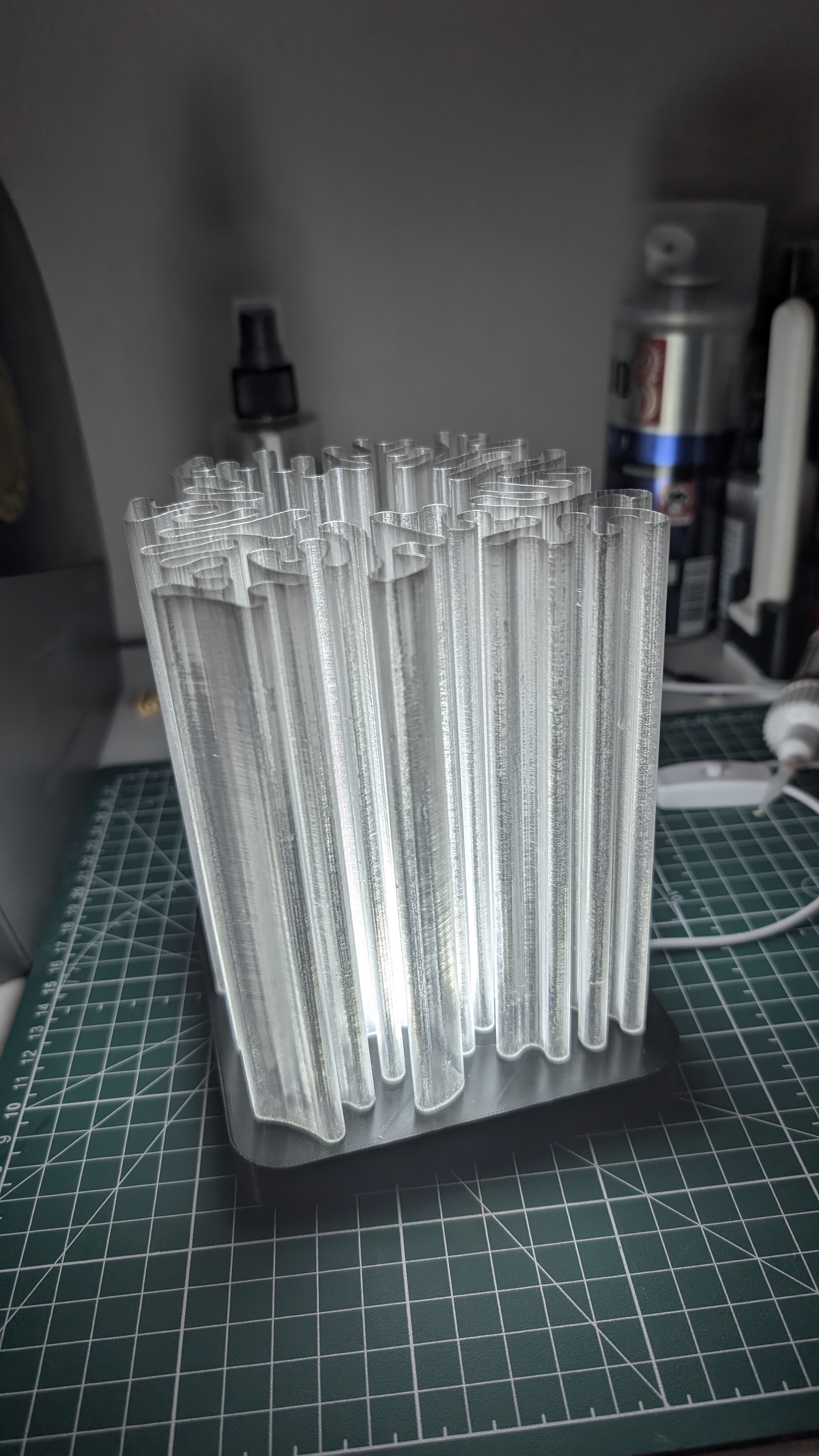

Готовая модель получилась прикольно.
Результат меня полностью устроил. Расскажите и вы про ваш опыт работы с прозрачным пластиком и что ещё из него можно печатать кроме светильников. Поделитесь в комментариях своими работами.
