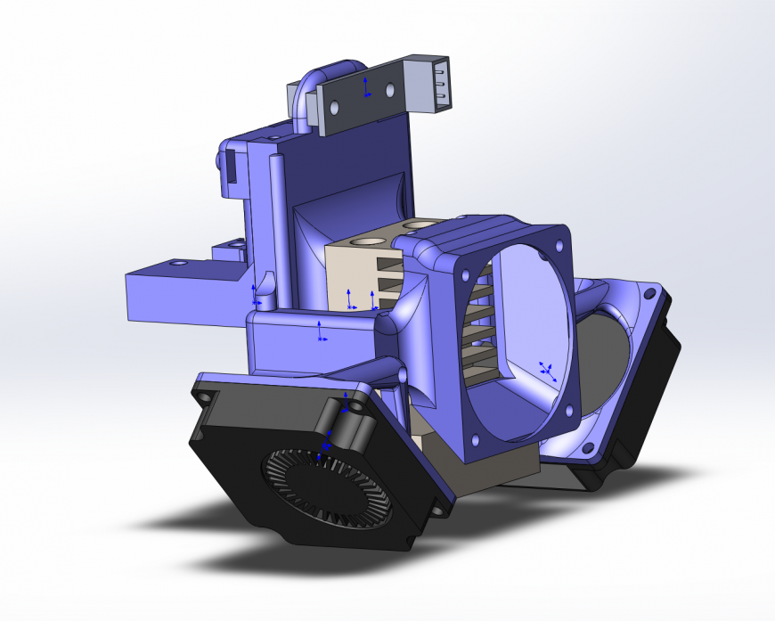

Наверное все сталкивались с проблемой регулировки стола. После замены сопла, перемещении принтера, и в многих других случаях приходится заново настраивать стол. Да и сам принцип работы концевика оси Z оставляет желать лучшего. В большинстве принтеров он срабатывает при приближении площадки (оси Z) на которой находится стол, что есть не логично, так как нам нужно точное расстояние от конца сопла до рабочей поверхности стола. Пробовал китайский BlTouch, за неделю использования понял что он не способен давать точные показания, расхождения доходили до 0,5мм и никакие танцы с бубном не помогали. Сделал вывод, если хочешь сделать что-то хорошо сделай это сам. Наиболее правильным решением будет считывание данных именно с кончика сопла, а не с площадки (оси Z), как многие уже делали на основе тензодатчика. Но этот вариант дорогостоящий и требует не малых знаний для его реализации, что доступно не всем пользователям 3D принтеров. Есть конечно ещё примеры, но там приходится дополнительно устанавливать насадку на сопло, что тоже не удобно.
В общем все эти варианты меня не устраивали и я сделал каретку с оптическим концевиком для оси Z, который срабатывает при небольшом надавливании сопла о рабочую поверхность стола.
На каретку устанавливается двойной Hot End "Chimera", кнопочные концевики осей X и Y, две регулируемые турбинки для охлаждения детали, съёмное крепление всех вентиляторов.
Результаты тестов на повторяемость:
14:06:21.231 : M48 Z-Probe Repeatability Test
14:06:21.231 : Positioning the probe...
14:06:26.171 : Bed X: 100.000 Y: 100.000 Z: -0.020
14:06:28.442 : 1 of 10: z: -0.018 mean: -0.0175 sigma: 0.000000 min: -0.018 max: -0.018 range: 0.000
14:06:30.713 : 2 of 10: z: -0.015 mean: -0.0163 sigma: 0.001250 min: -0.018 max: -0.015 range: 0.003
14:06:32.984 : 3 of 10: z: -0.013 mean: -0.0150 sigma: 0.002041 min: -0.018 max: -0.013 range: 0.005
14:06:35.255 : 4 of 10: z: -0.013 mean: -0.0144 sigma: 0.002073 min: -0.018 max: -0.013 range: 0.005
14:06:37.526 : 5 of 10: z: -0.013 mean: -0.0140 sigma: 0.002000 min: -0.018 max: -0.013 range: 0.005
14:06:39.797 : 6 of 10: z: -0.013 mean: -0.0138 sigma: 0.001909 min: -0.018 max: -0.013 range: 0.005
14:06:42.069 : 7 of 10: z: -0.015 mean: -0.0139 sigma: 0.001821 min: -0.018 max: -0.013 range: 0.005
14:06:44.340 : 8 of 10: z: -0.015 mean: -0.0141 sigma: 0.001740 min: -0.018 max: -0.013 range: 0.005
14:06:46.610 : 9 of 10: z: -0.015 mean: -0.0142 sigma: 0.001667 min: -0.018 max: -0.013 range: 0.005
14:06:48.881 : 10 of 10: z: -0.010 mean: -0.0138 sigma: 0.002016 min: -0.018 max: -0.010 range: 0.008
14:06:48.881 : Finished!
14:06:48.882 : Mean: -0.013750 Min: -0.018 Max: -0.010 Range: 0.008
P.S. Понятно что я не изобрёл велосипед, просто делюсь своими доработками, хейтеров прошу сильно не пинать )))
