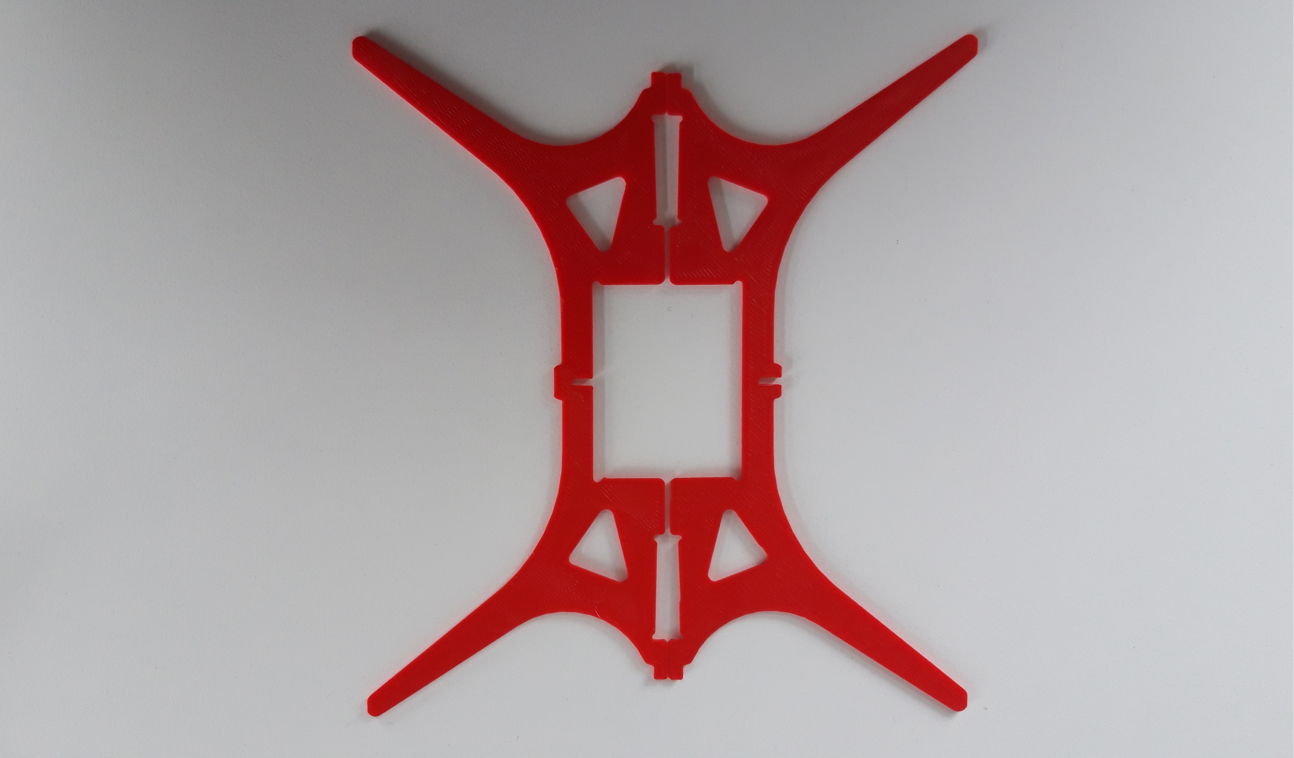

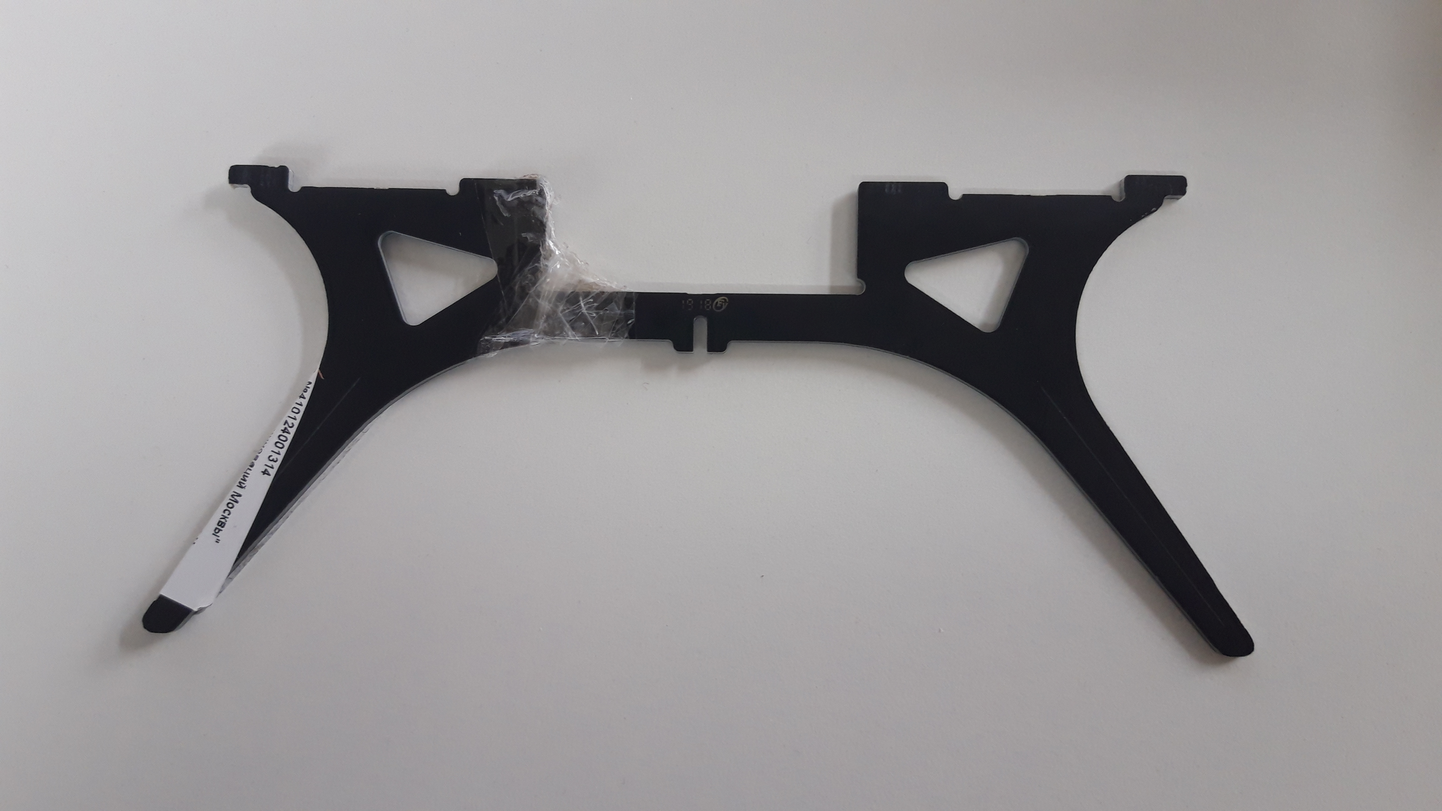

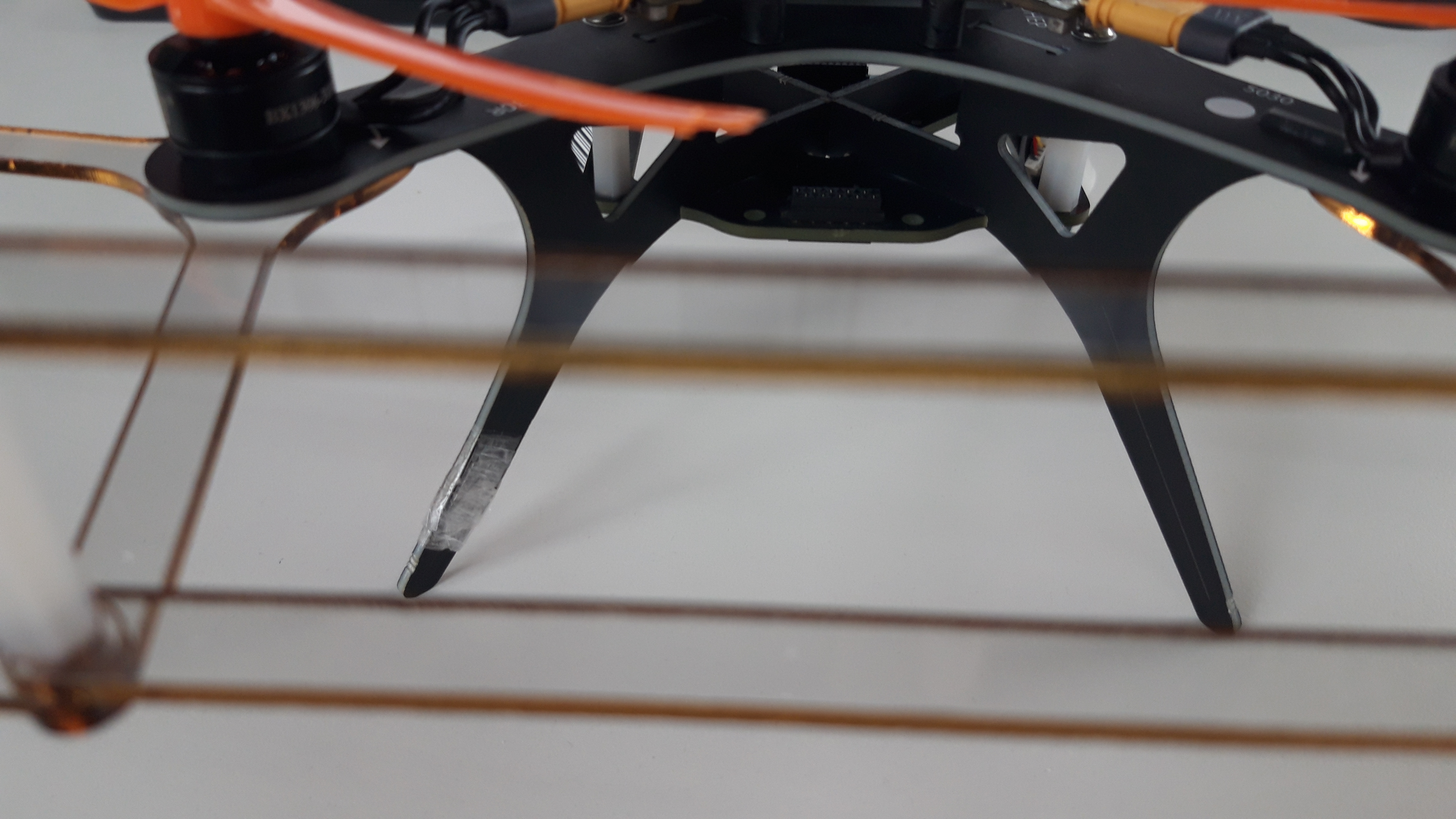

Проанализировав поломки, стало совершенно очевидно, что “выходят из строя” в первую очередь защита и оргстекла, а также опорные ножки. При этом, текстолит (из которого сделаны опорные ножки) приходит в негодность совершенно разными путями. Он может просто согнуться, расслоиться или банально треснуть и сломаться (а место излома будет всегда разным: рис.1 и рис.2). И если изгиб в принципе не так страшен для дальнейшей эксплуатации, а расслоение можно склеить банальным скотчем (изолентой, циакриновым клеем и ниткой, выбирать вам), то излом так просто не починить. Да, можно наложить “лангету”, как при переломе кости человека, но надолго этого решения не хватит. Пара-тройка падений и “лангета” может понадобиться самой “лангете”.

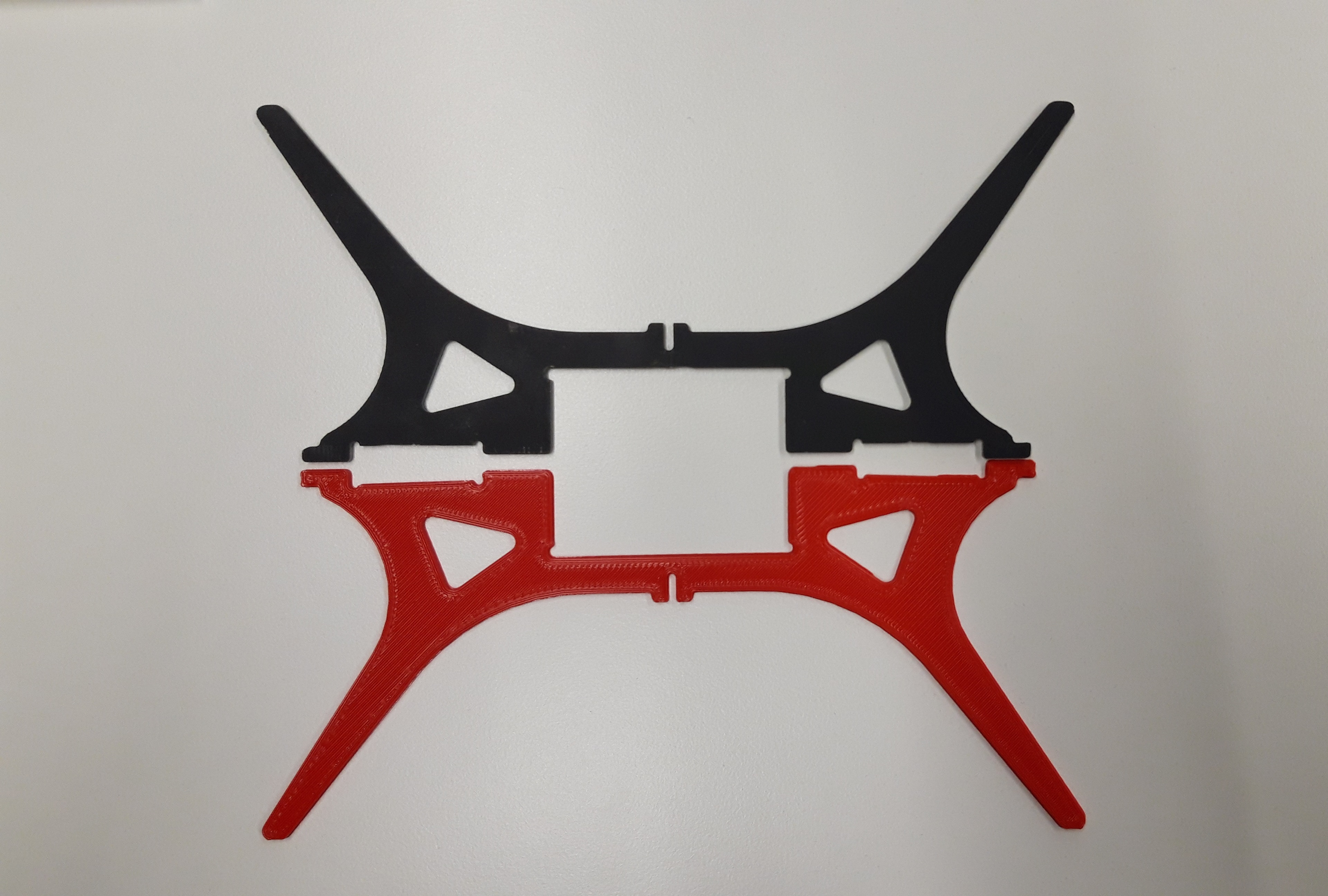

Сегодня в “Части 1” мы рассмотрим способ, для которого потребуется 3D-принтер. В нашем случае это — Picaso Designer X. На нашей площадке мы не зря работаем именно на нём: в этом цикле мы рассмотрим печать запчастей из материалов, с которыми смогут справиться и бюджетные 3D-принтеры, а также из материалов, с которыми сможет сдюжить (в нашем случае) Picaso Designer X. На данном этапе мы будем тестировать самый обычный PLA-пластик.

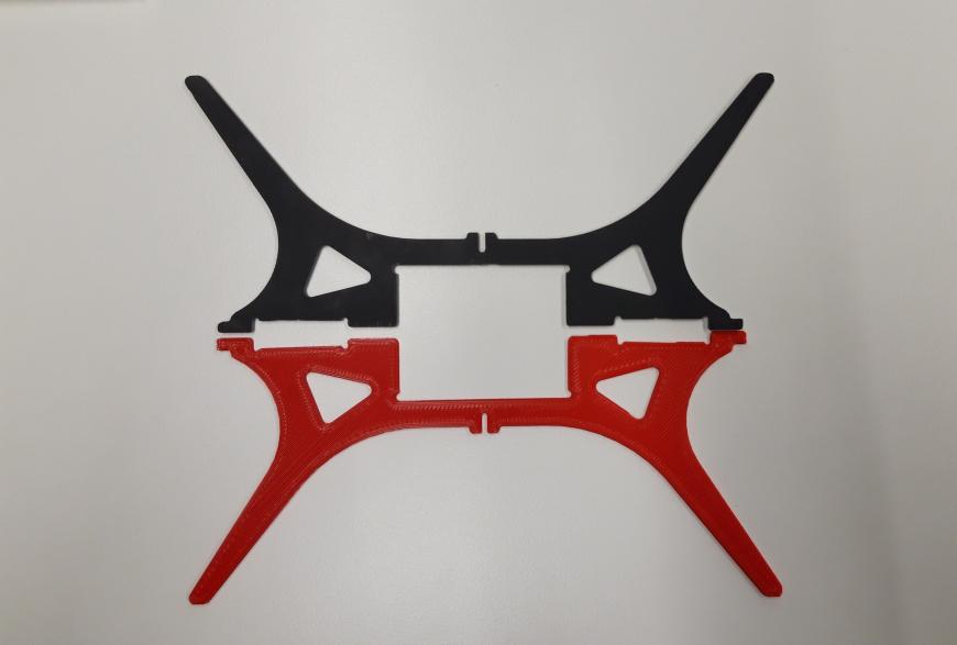

Изготовить модель несложно (реверс-инжениринг — наше всё), благо каждая деталь является двумерной и вырезается на фрезерном станке с ЧПУ. Как следствие, достаточно её просто сфотографировать и с помощью любого САПР изготовить модель (если нужен подробный гайд, пишите ниже в комментариях или приходите на наши экспресс-курсы в Техноград на ВДНХ, где вы сможете узнать намного больше). На рис.3 видно сравнение оригинала и распечатанной детали.
Рис.3

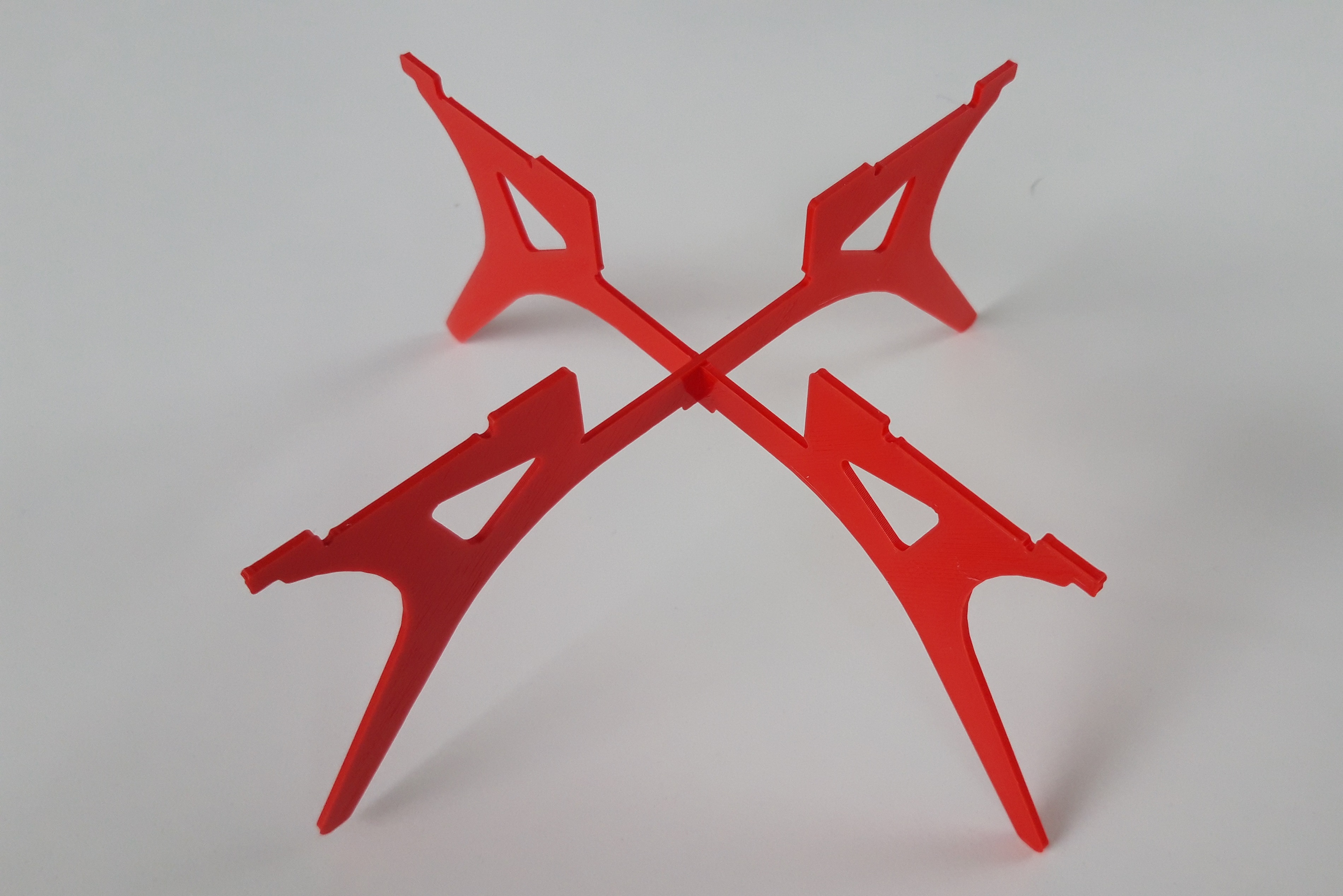

На рис.4 и рис.5 представлены две детали, образующие крестовину нашей рамы. Скорее всего, вы зададите вопрос: “как долго занимает печать?”. Одна деталь - всего 20 минут. Две детали, соответственно, - 40 минут (и это при 100% заполнении). В понедельник, 1 апреля 2019 года (тут придётся поверить), начнутся первые прочностные тесты, а также я представлю фотографии показаний весов с точностью до десятых грамма “оригинальной” детали и распечатанной. Что в себя будут включать “прочностные тесты”? Конечно же, экстренное выключение моторов на высоте 1м, 2м и 3м; приземление под углом на скорости. Если у вас есть другие предложения, оставляйте их в комментариях.
