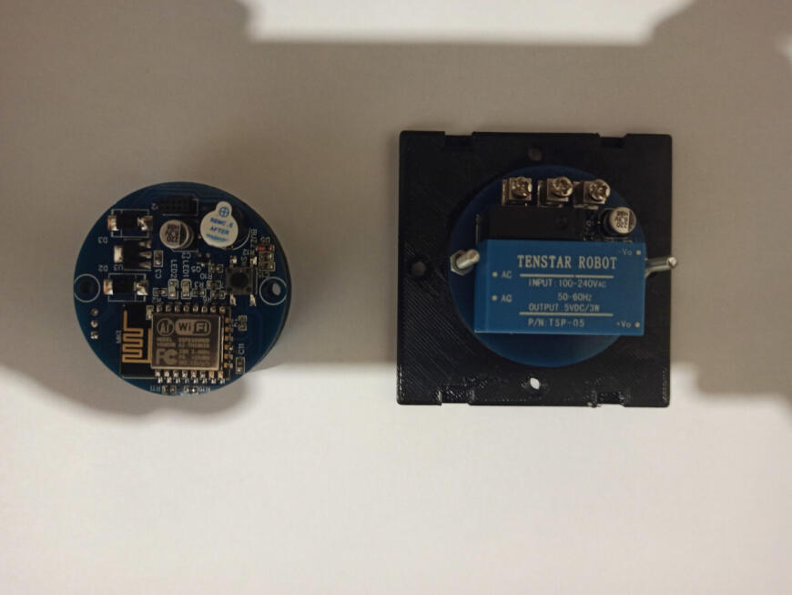

Плата питания
https://easyeda.com/mmaygli/wifiswitchpower На плате питания блок питания на 5В и реле. Обратите внимание для платы питания требуется нейтраль и фаза (L и N). В стандартной проводке в квартире к выключателю подходит только фаза (L). У нас такой проблемы нет, т.к. проводку всю прокладывали заново. Эти блоки также собраны и протестированы (не работать там нечему). Есть также вторая версия - более дешевая и с реле на больший ток. Но пока так же не собрана и не оттестирована.

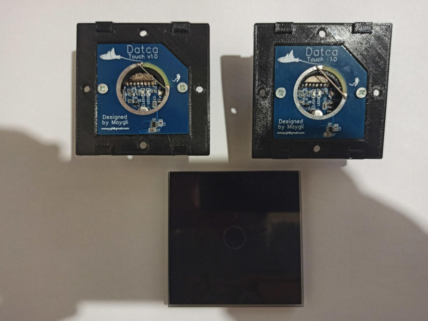

Сенсор
Для сенсорного выключателя нужна еще третья плата - собственно сенсор. https://easyeda.com/mmaygli/ttp223_sensor-fb61dc2f75424c1baff6515b785d2cc1 . Платка v1.0 собрана и более-менее рабочая. Я не совсем удачно провел сенсор. Он проходит над антенной esp8266. Поэтому была нарисована v3.0 (v2 тоже была, но неудачная). Но ее еще не пробовал. Как воркароунд для v1.0 отрезать часть проводника и запаять перемычку (на фото ниже видно).

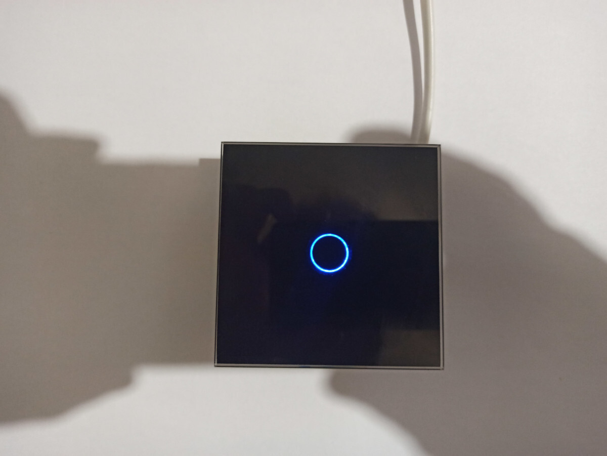

Корпуса сенсорных выключателей сделаны под стекло типа такого https://aliexpress.ru/item/32484221458.html?spm=a2g2w.productlist.0.0.7c3054981cfyg0&sku_id=65984915974 У меня Livolo стекла, но пойдут и других фирм дешевле. Между стеклом и верхней панелью стоит проложить белый упаковочный материал (тот который из мелких пузыриков) в качестве рассеивателя.

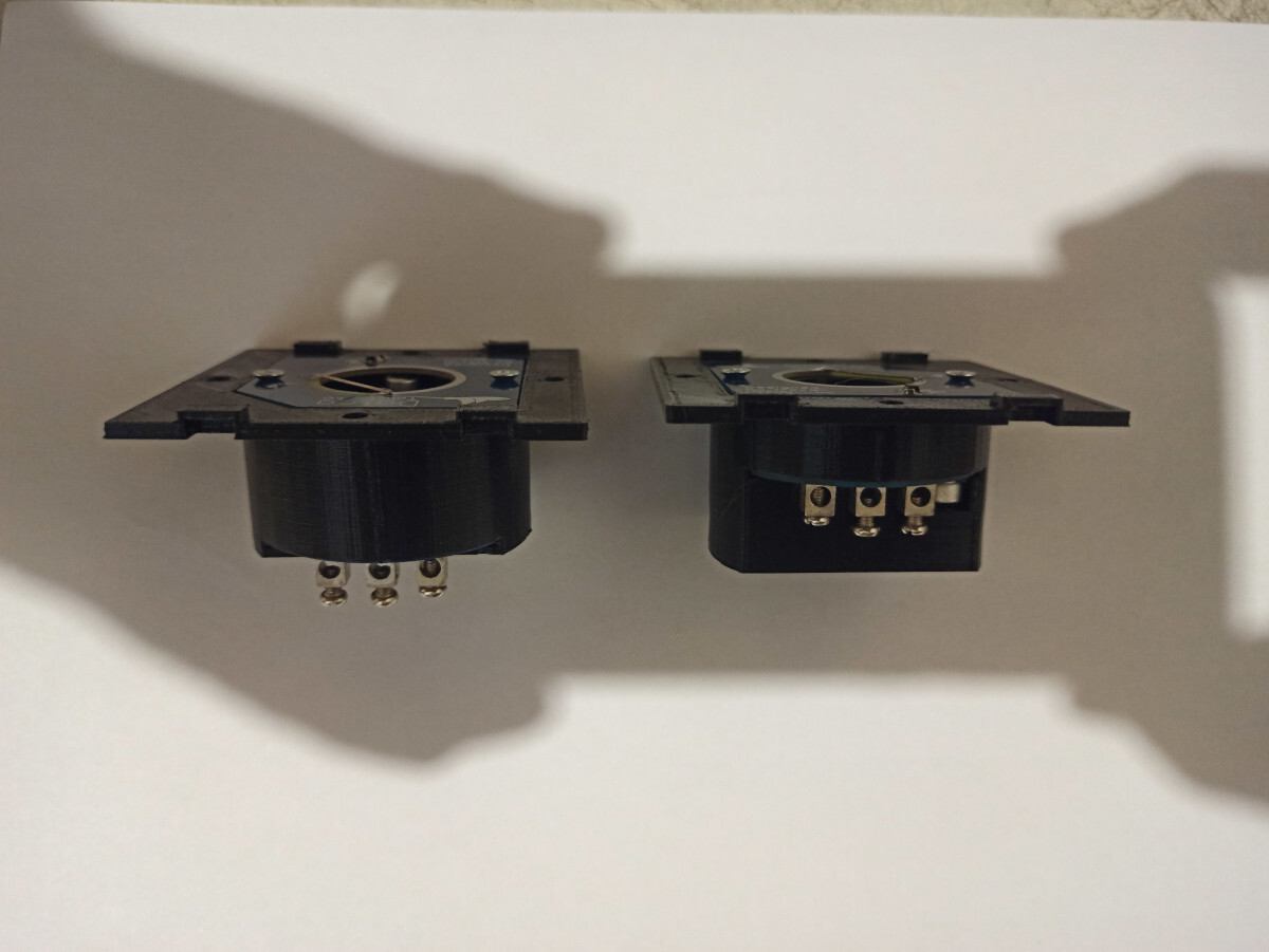

Корпуса для сенсоров можно найти у меня на гитхабе. https://github.com/maygli/Datcha/tree/main/WiFiSwitch/case Там есть и stl и файлы для FreeCAD. Корпусов было разработано 2 штуки. Изначально нарисован один, но потом оказалось что я ошибся когда разводил блок питания и пришлось сделать другой. Сейчас блок питания переразведен так что подходит любой корпус. Корпуса сделаны под стандартный круглый подрозетник 60x45 мм. Печатать можно особо не заботясь о качестве - все равно наружу только стекло торчит. Главное чтобы уши, куда защелкивается стекло нормально получились. Я печатал из PETG cлой 0.2 мм. Если печатать из ABS нужно учитывать усадку. Стекло должно защелкиваться с некоторым усилием.

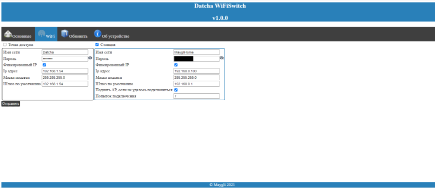

Вот так выглядит страничка настройки WiFi соединения.
