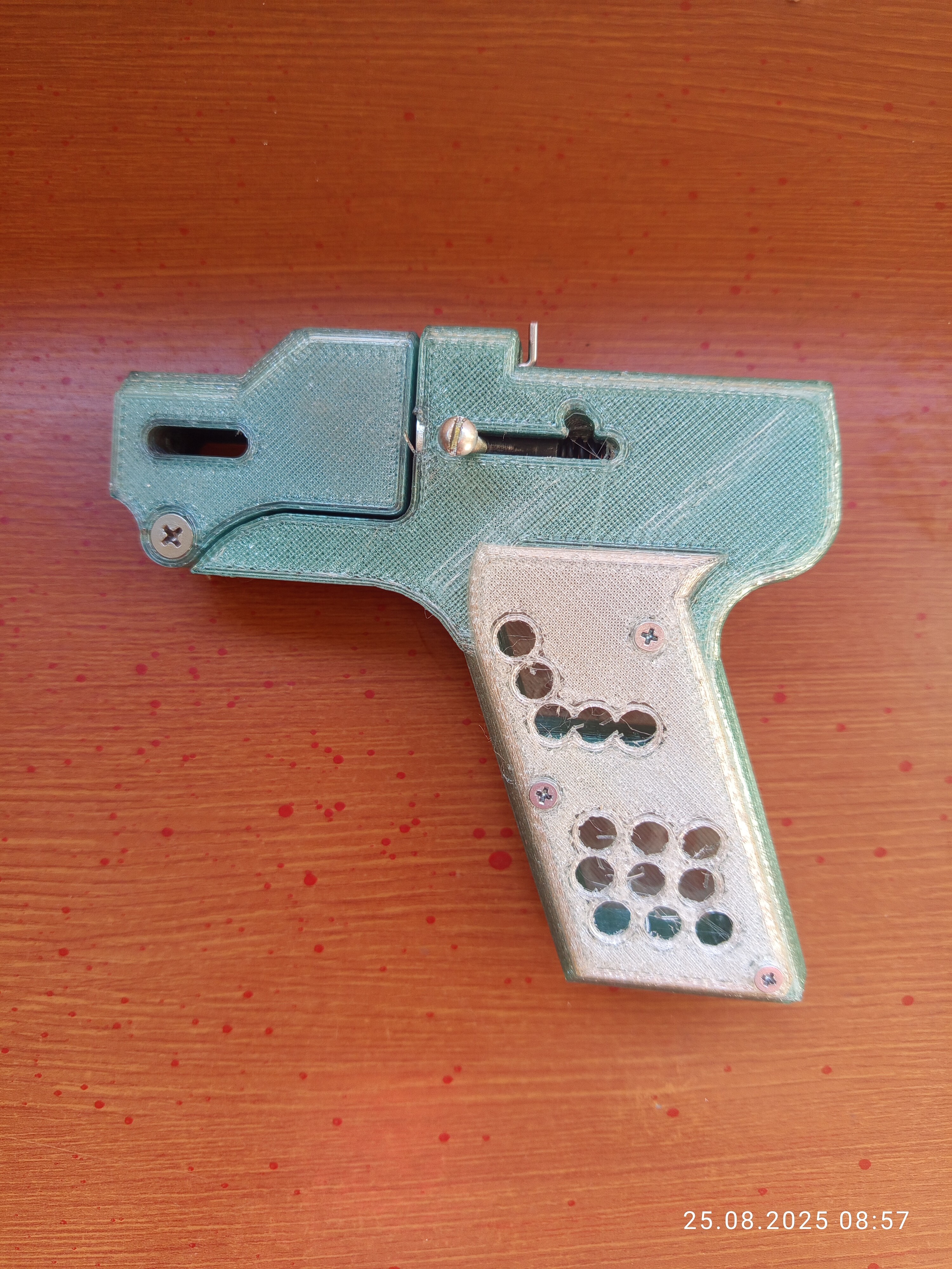

Мой опыт создания 3D-печатаемого устройства для отпугивания животных на базе строительных патронов 6.8мм
Задумался о том, чтобы сделать дешёвый и надёжный отпугиватель животных. Сначала изучал разные варианты — например, заводские устройства ПУ-1 или ПУ-2 с шумовыми зарядами «Гром». К ним даже печатают ручки, чтобы держать было удобнее, почти как пистолет.

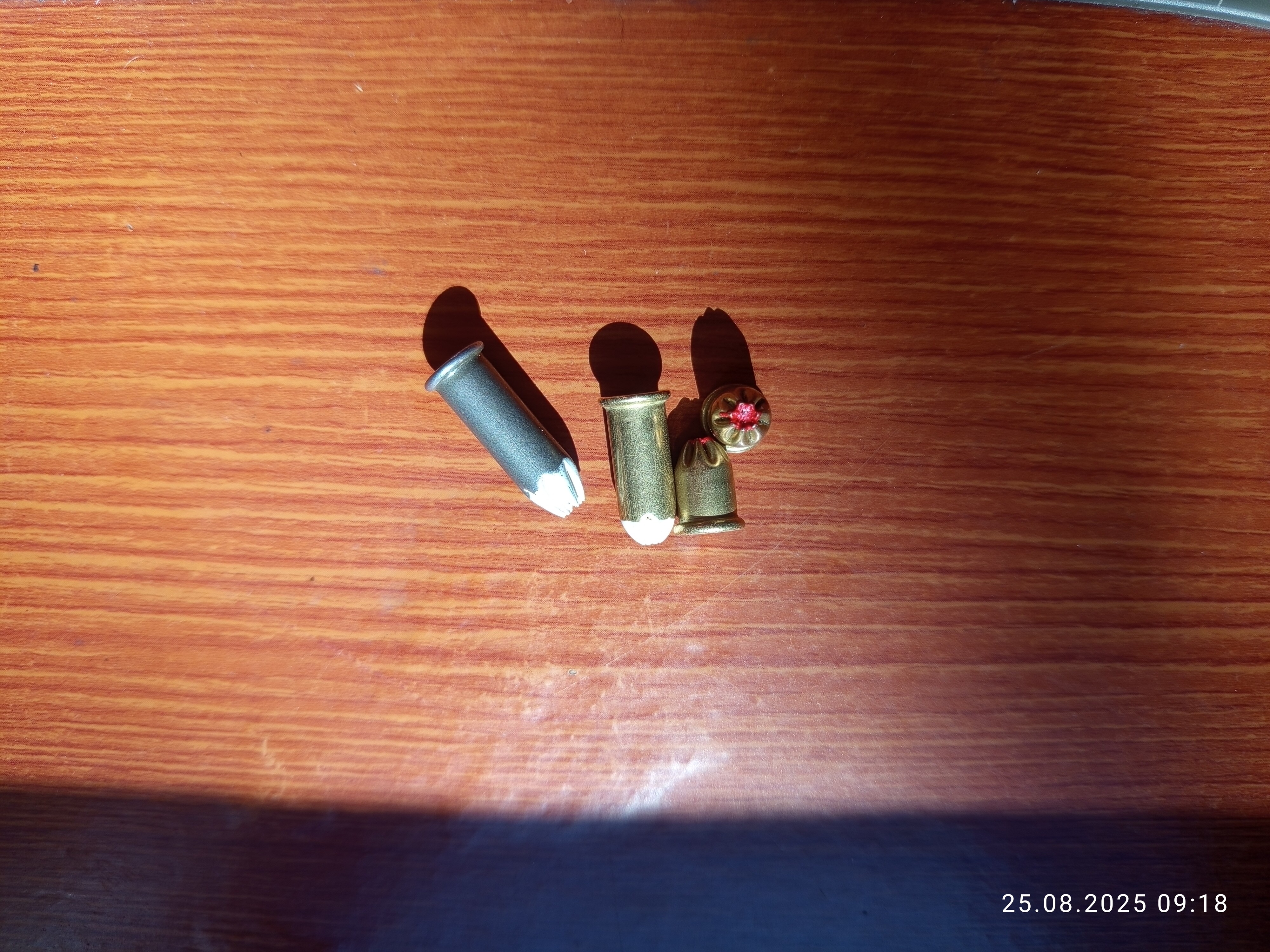

В итоге пришла идея использовать строительные монтажные патроны (6,8 мм / 0,27, кольцевого воспламенения). Они недорогие, всегда есть в продаже и обеспечивают достаточно громкий звук для отпугивания.

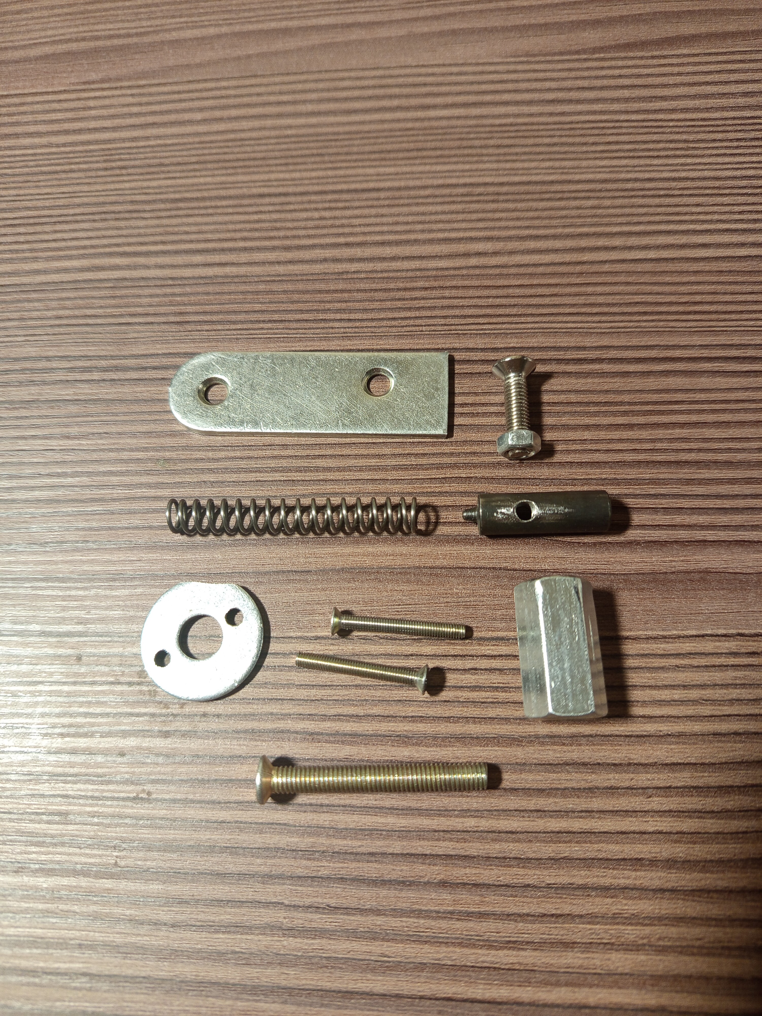

⚙️ Комплектующие для сборки:
-пружина сжатия,
-ударник,
-шайба,
-винты крепления шайбы (2 шт.),
-винт для спускового механизма,
-винт для поворотного механизма,
-муфта М8 под строительный патрон (подходит идеально).
Все пластиковые детали я печатал со 100% заполнением.
🔧 Особенности конструкции
Муфта шпильки М8 фактически является расходником. Иногда извлечь гильзу трудно, особенно если использовать современные латунные патроны. Советские стальные патроны достаются проще, но работают нестабильно — иногда срабатывают только со второго или третьего раза. Видимо, сказывается срок хранения.
Мощность патронов влияет на надёжность. Слабые работают отлично и безопасны для пластикового корпуса. Более мощные я тоже пробовал — и при стрельбе без доработок ствол просто разрывало. Решением стали компенсационные отверстия по бокам ствола, которые отлично справляются с избыточным давлением.
Конструкция получилась однозарядной, а перезарядка занимает время, но с опытом можно делать это достаточно быстро.

Расход пластика: около 200–250 г.
Материал: печатал из ПЭТ, переработанного из бутылок — филамент условно бесплатный.
