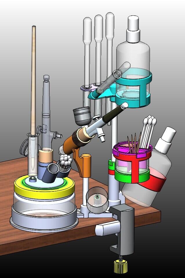

Постоянная подача воздуха компрессором и хаотичный беспорядок, возникающий на столе из-за отсутствия опыта по покраске моделей, побудили меня к созданию подобия подставки «с карманами» для мелочевки (чтобы не отвлекаться на проблему «где положить — куда поставить») и работающей по принципу: есть необходимость — воздух подается, нет — компрессор отключается одним движением руки.
Что в итоге получилось

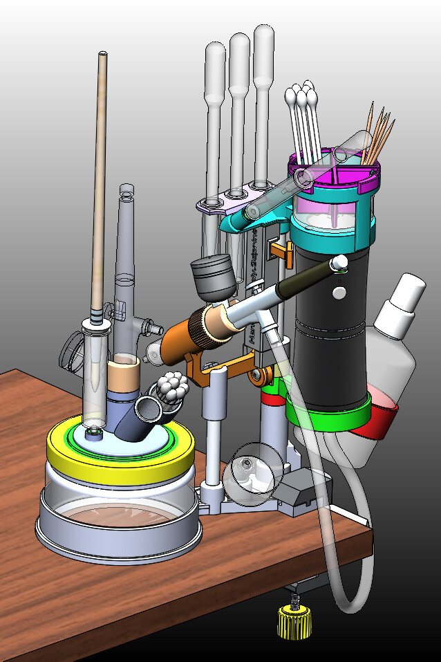

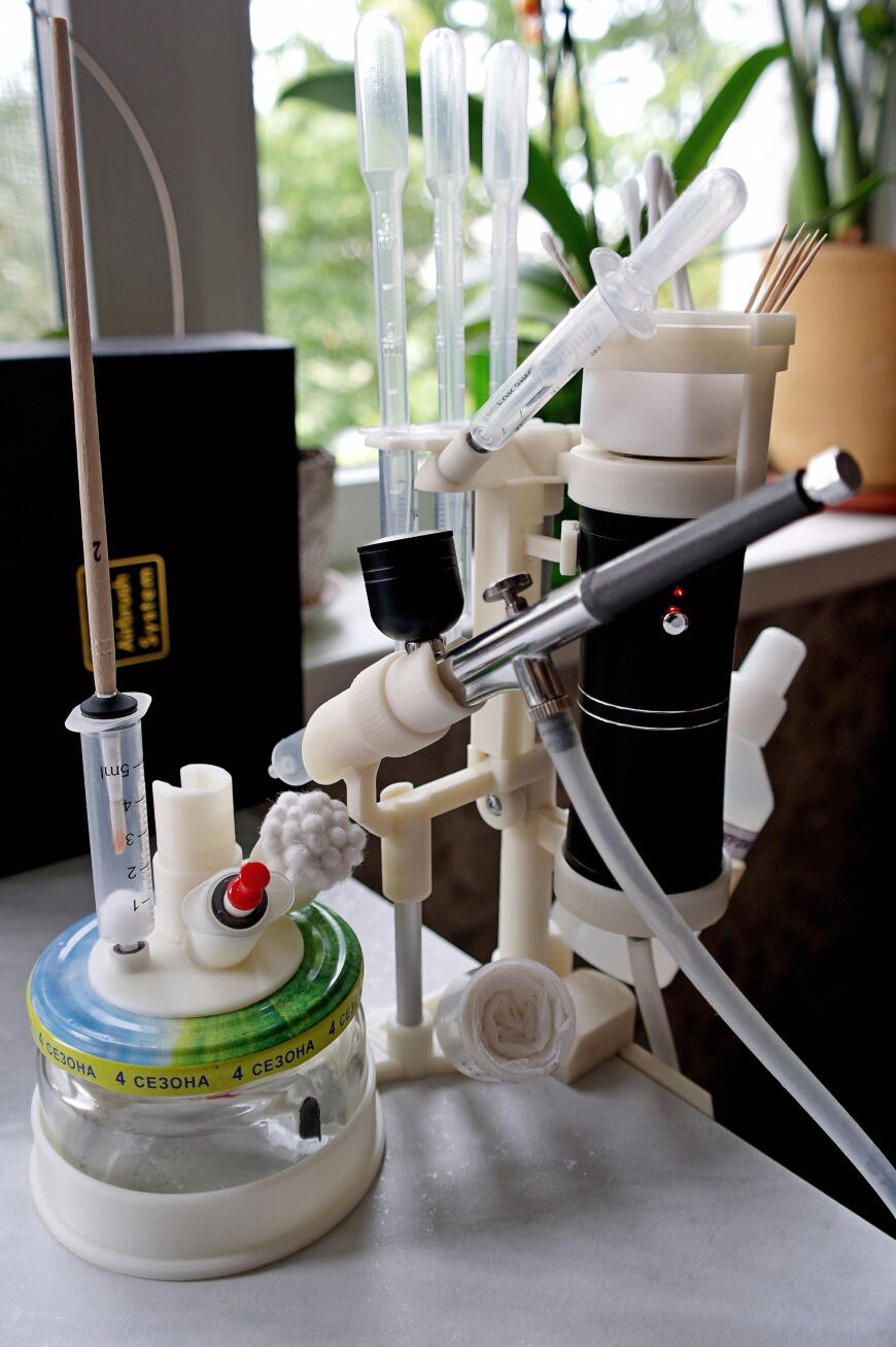

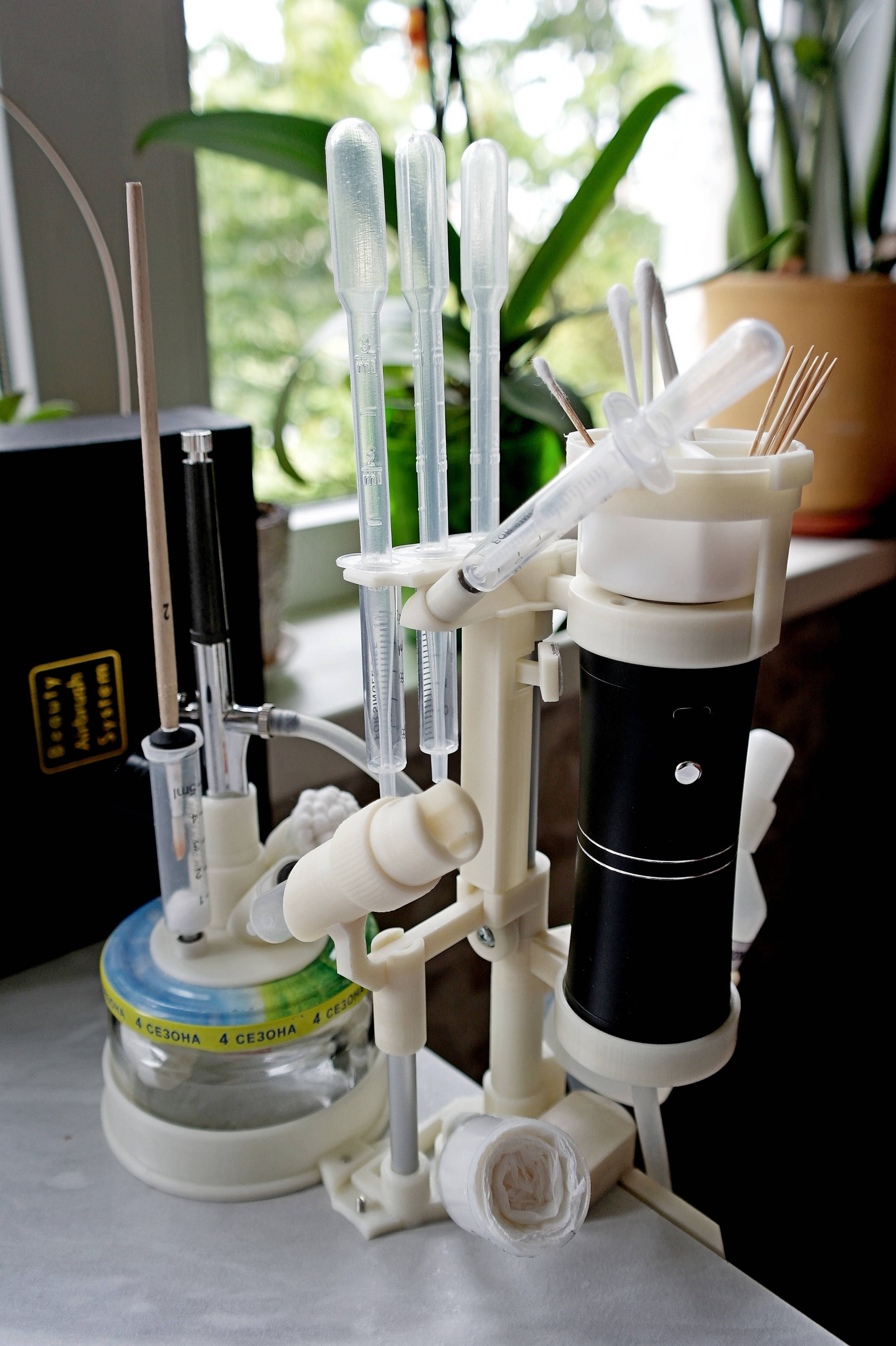

1. Док-станцию (так решил назвать модель) делал с прицелом на вероятную в будущем замену оборудования (навёл пока прицел на компрессор своего старого, но до сих пор работающего советского холодильника). Её можно использовать в качестве подставки для аэрографов как одинарного, так и двойного действия (универсальность достигается путем использования в качестве ложемента медицинского шприца, обрезанного по форме выступающих частей аэрографа).
2. Для аэрографов одинарного действия предусмотрел возможность дистанционного (бесконтактного) управления питанием или воздушным клапаном компрессора. Функция реализована как для модифицированного аккумуляторного компрессора, так и для стационарного через блок коммутации. При установке аэрографа в ложемент подставки компрессор отключается автоматически. Возможность работы модифицированного аккумуляторного компрессора вне станции была сохранена.
3. На сливной банке предусмотрел гнездо для безопасного хранения аэрографа во время перерывов в работе (был прецедент). Сама банка устанавливается в кольцо, предотвращающее её продольное смещение при промывке аэрографа (свободное круговое вращение банки позволяет безопасно для запорной иглы удалить каплю краски с диффузора). В перерывах для экономии места на столе кольцо с банкой можно переставить на верхнюю часть основания станции. С несколькими дополнительными деталями банку можно использовать в качестве автономной подставки (мало ли).

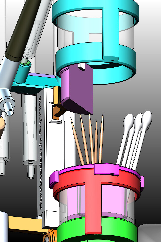

4. Станцию сделал с органайзером для бутылочек с промывочной жидкостью или разбавителем, пипеток, кистей и промокашек. Теперь «сопутка» на своём месте; можно, например, брать и ставить бутылку на боковой держатель даже не глядя; оперативно снимать капли краски с диффузора или кисточки на промокашку, а при промывке аэрографа не придерживать банку другой рукой. Проблема с подачей нагретого воздуха решается применением в качестве воздушного шланга мягкой силиконовой трубки (пользоваться жёстким витым шлангом из набора было практически невозможно).
Станция может быть закреплена на одной из двух сторон стола с помощью напечатанной струбцины или установлена на переносную подставку с помощью двух саморезов. Возможна зеркальная печать отдельных деталей подставки для установки станции на левую сторону стола (я правша, просто проверил из любопытства).
Пришлось, конечно, «покубатурить» (волшебное слово из черновика) при разработке, но, на своё удивление, станция получилась весьма удобной, даже привыкать работать с ней практически не пришлось (в хорошем смысле слова «сел — поехал»). Теперь при покраске, держа одной рукой модель, другой я могу спокойно управлять компрессором или манипулировать аэрографом: прыснуть краской в сливную банку или снять каплю, например.
Пользуюсь ей и при склейке моделей: зубочистки, ватные палочки, пипетку и кисточку тоже нужно было куда-то определять при этой работе.
Наверно, стоило бы пройтись «алмазным надфилем» по некоторым деталям модели в Solidworks ещё раз, чтобы, например, решить проблему периодического (и очень раздражающего) цепляния друг за друга ватных палочек при извлечении их из стакана, но решил пока оставить всё как есть. Пожалуй, для начала напишу претензию их изготовителю :-).
Вариант станции для аэрографа одинарного действия с аккумуляторным компрессором
Вариант станции для аэрографа одинарного действия с блоком управления внешним компрессором.
Вариант станции для аэрографа двойного действия.
