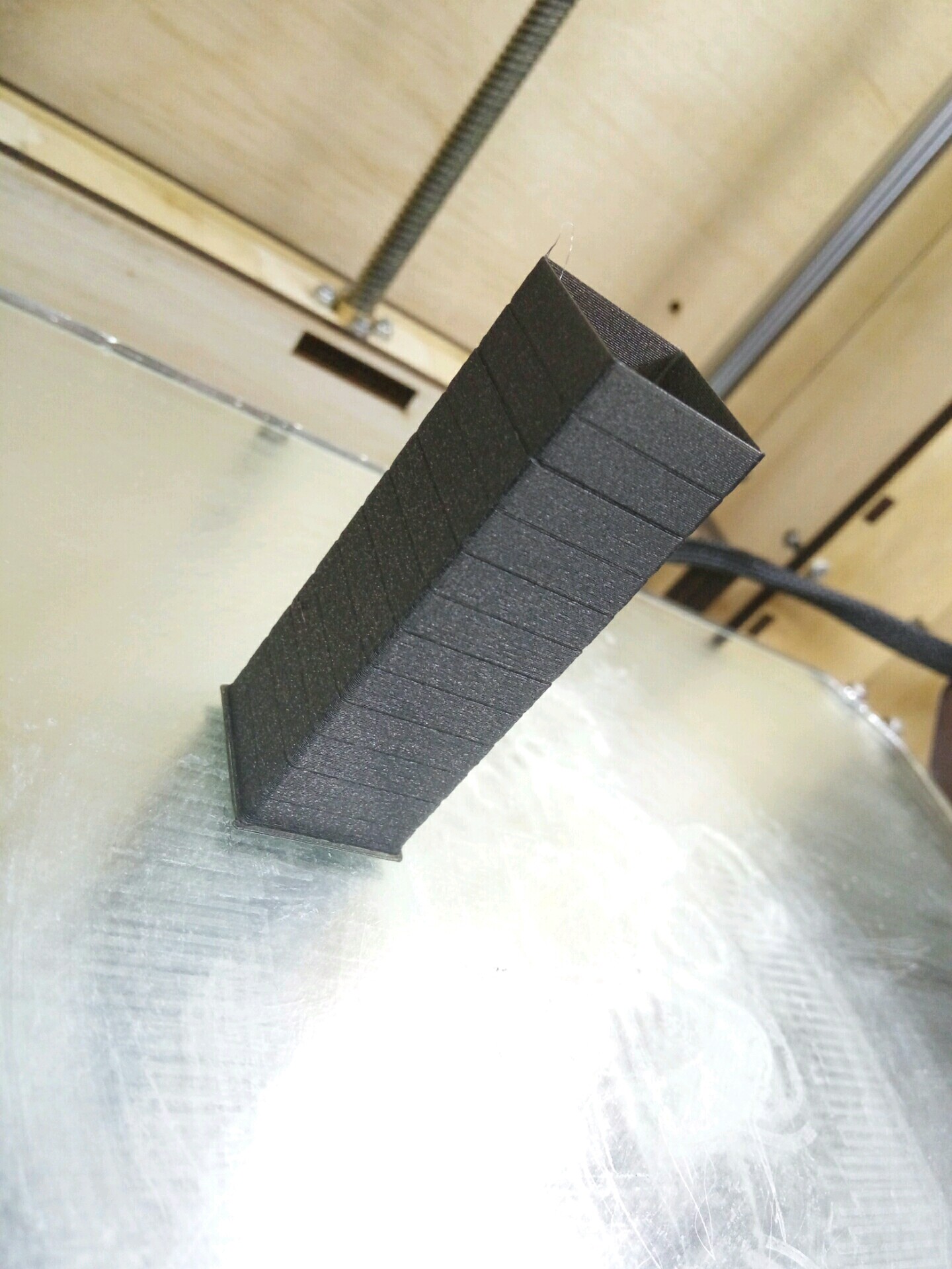

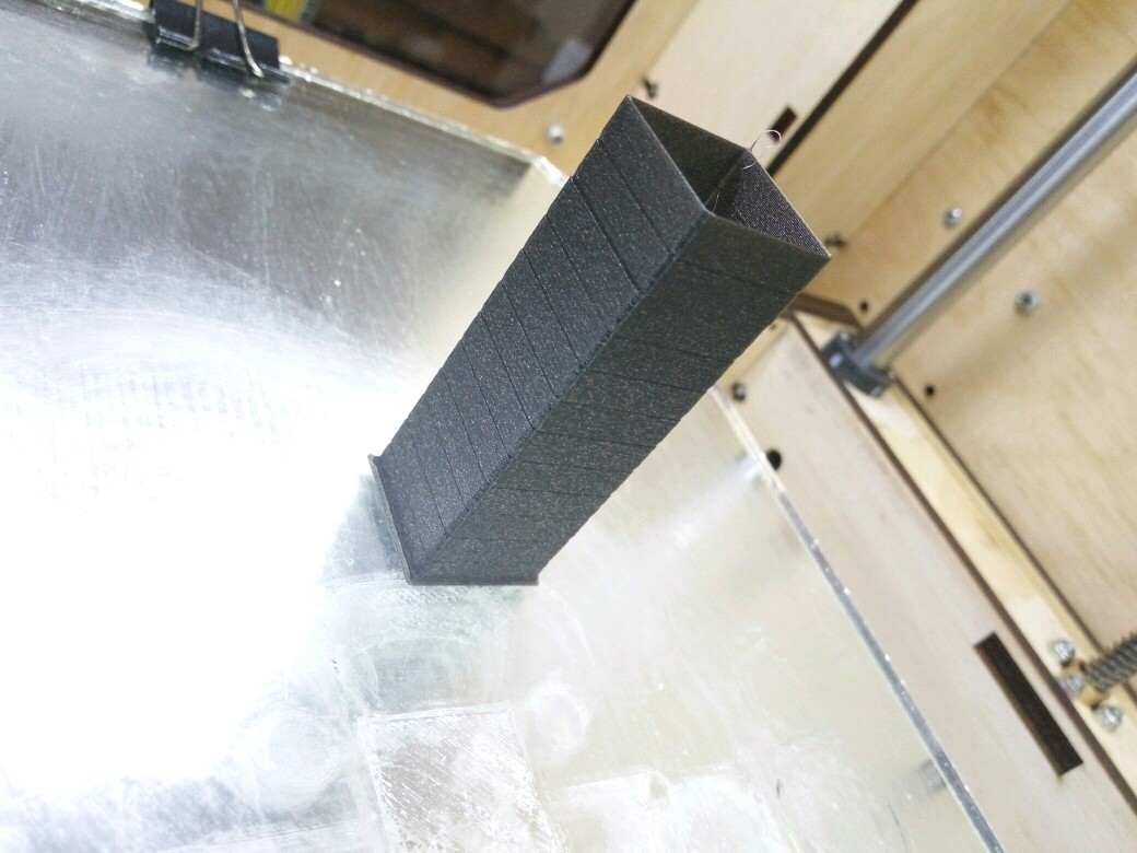

Первое что я сделал это запустил температурный тест башенки!
сопло 0.4 температура стола 105, обдува нет.

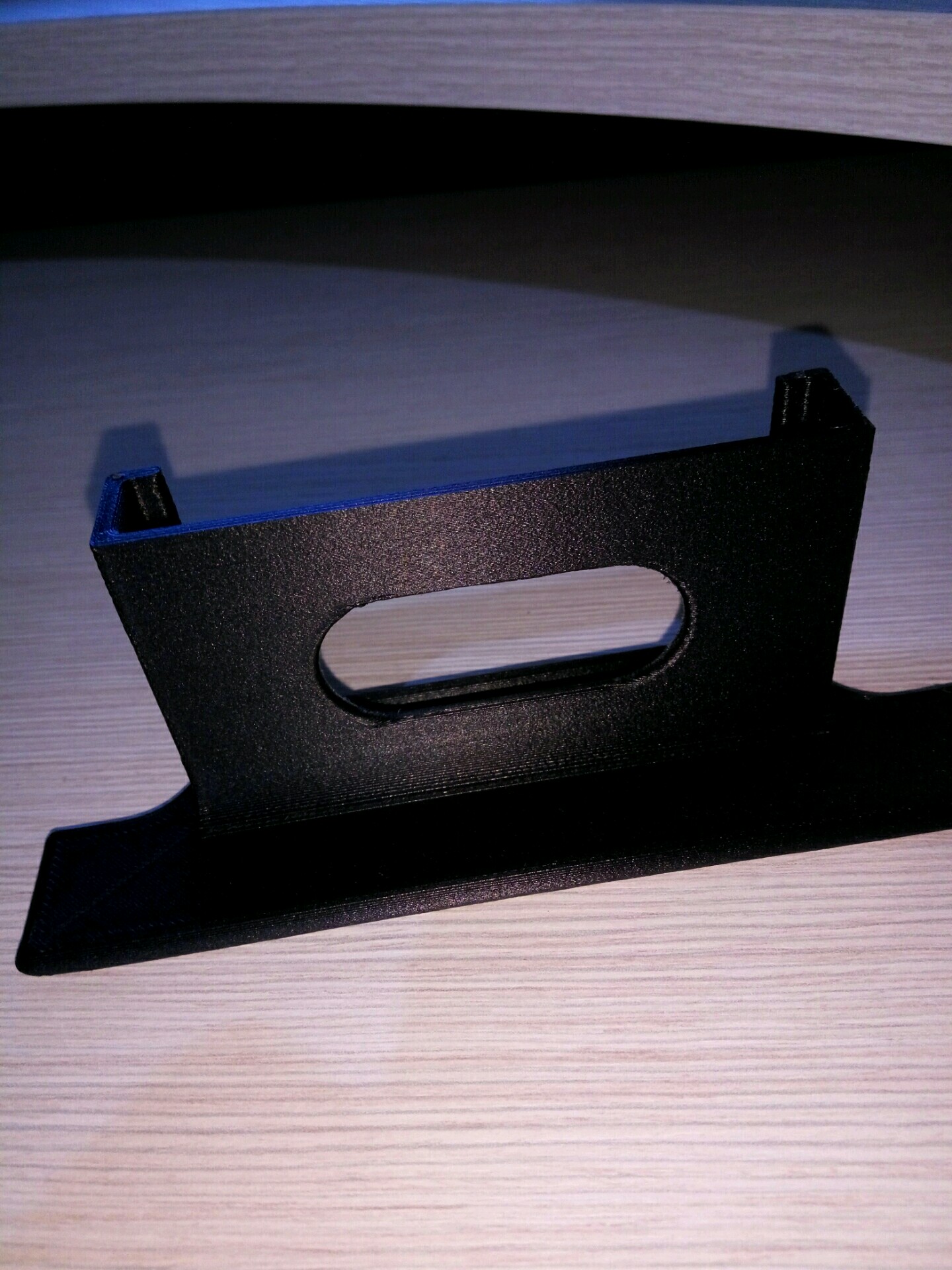

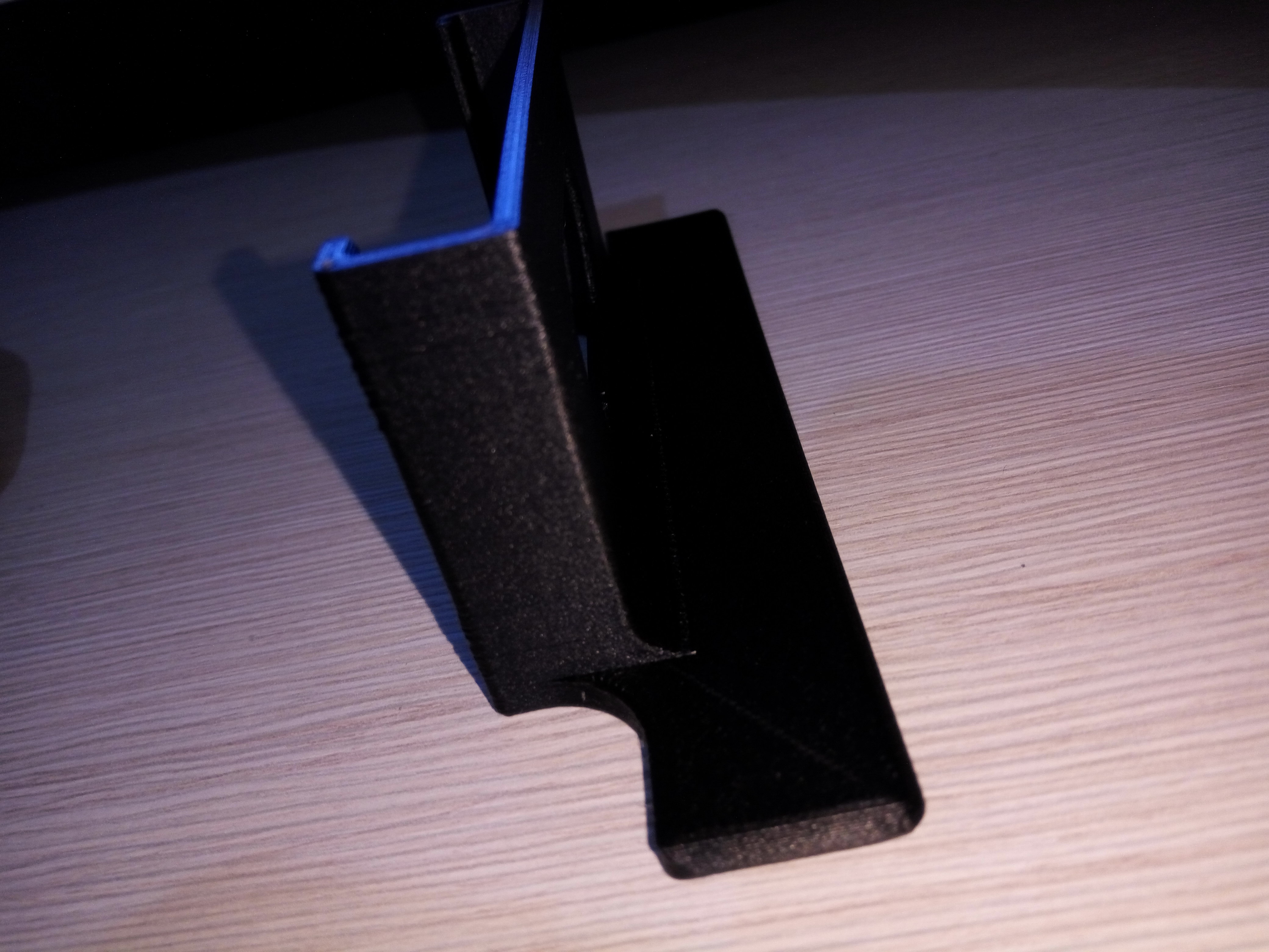

После тестов, ставим детальку собственного производства) точнее держатель мобильного телефона в машину...тратить такой шикарный пластик на что то, что нужно будет выкинуть я не стал, так как был уверен, что найдется такой супер умелец, который и без меня это сделает)).

Данная деталь печаталась со следующими параметрами:
стол-105, хот-230, сопло - 0.4., слой-0.2, скорость - 70 мм/с, без обдува в термокамере.
Пластик мне очень понравился! После печати он становится как бы ... бархатным что ли...и еще одно...когда смотришь невооруженным взглядом слои практически не видно! как будто монолит!
