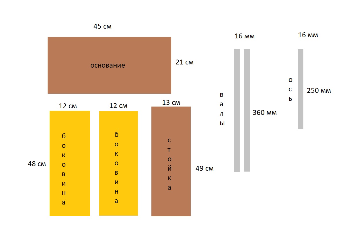

Я очень внимательно прочитал каждый комментарий и решил внести изменения в проект, о которых было изложено в комментариях!
Я признаю, что действительно стойка, на которой было расположено крепление для ручной дрели, было хлипковатым, хлипковатым не то слово. Хотя стойку удерживали не только два стальных уголка и 20 шурупов, но и три мебельных еврошурупа, о которых я забыл упомянуть в начале, этого все равно не хватило для жесткости конструкции.
Решено! Перемещаю стойку вперед, и с тыльной стороны перпендикулярно устанавливаю две дополнительные плиты ДСП, которые я вырезал из, чисто случайно нашедшейся перекладины от двухспальной кровати, валявшейся на чердаке)).

Далее дело техники! Прикрутить основную стойку к боковым, и установить на место крепление дрели!
Сверлильный станок 'своими руками' теперь 3D (часть 2)
В ход снова пошли еврошурупы. Скажу, что конструкция стала жестче некуда! С тыльной стороны появилось место где можно спрятать проводку, установить в будущем кнопку включения (хотя меня и так устраивает)

В итоге благодаря советам и обсуждениям всех заинтересовавшихся, проект 'Сверлильный станок 3Д' :D закончен и имеет право на жизнь!))
Если кому нужны размеры, то вот:
Спасибо еще раз всем, кто принял участие!
