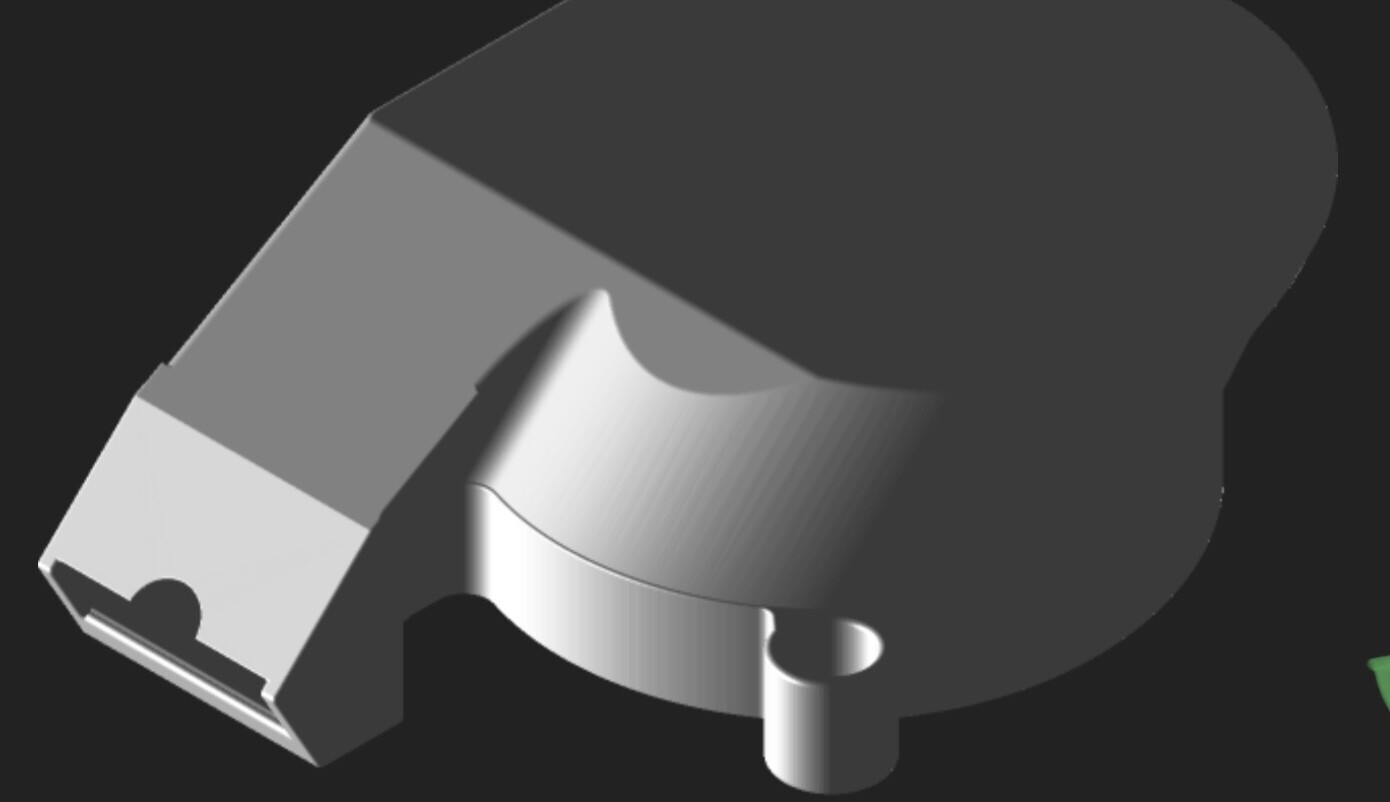

Как я победил штатный обдув flyingbear ghost 5.
Решил написать данный пост так как в интернете не нашел простого решения данной проблемы. А я уж поверьте искал))!
Многим этот пост наверно будет не интересен так как с этой задачей справились самостоятельно но к сожалению не где не нашел четкого описания решения. Во всех обзорах только упоминается факт слабого обдува.. Кто то пишет менять вентилятор кто то сопло распечатать, а иные и вовсе что нужно лучше приклеивать деталь, протирать ультра базу и прочее.. и все они правы! Но что делать когда ты только купил этот принтер а печатать не получается по причине отклеивания от стола то бишь отклеивания углов после печати нескольких слоев пластиками PLA и PETG.
Перепробовал:
1. протирать стол изопропиловым спиртом
2. клеящие составы PVP клей и 3D клей
3. печать разных сопел с Thingiverse (порядка 10 )
4. большой пластиковый контейнер из IKEA как термо камера
5. уже собирался менять ультрабазу на стекло..
Результат был не впечатляющий.. Все способы +- помогали но проблема с отклеиванием углов не проходила она лишь уменьшилась в случае удержания на столе небольших и среднего размера деталей но в случае больших поверхностей отклеивания и отслаивания углов продолжались а это как следствие кривая деталь или вообще выкинутый пластик.
Как я понял проблема была в том что неравномерное охлаждение детали приводило к сжатию верхних слоев и отслаиванию нижних так как первые слои ложились прямо на стол и моментально опускались по температуре до уровня температуры стола а верхние должны были обдуваться системой охлаждения что видимо не происходило должным образом т.е. ярко выраженный слабый обдув! Отклеивания углов происходили в неопределенный момент после какого то очередного слоя 5-30 как только появлялась ярко выраженная разность температур на слоях т.е. условно при печати PETG стол был например 70 градусов а пластик ложился при 230 .
Проблема решилась очень просто)!!!
Была напечатана система обдува от Юрия Киселя! (Не реклама!) ссылка : https://grabcad.com/library/flying-bear-ghost-5-1
В отличии от всех сопел которые я печатал до этого эта система в корне отличалась. При ее установке необходимо снять верхнюю половину улитки (очень просто она на защелках) за счет чего получается большая область забора воздуха и выдув происходит несоизмеримо мощнее причем хоть с соплами хоть без. Все сопла которые я печатал до этого предполагали установку внутрь отверстия выхода воздуха улитки что приводило к уменьшению диаметра выхода.
Причем что мне особо понравилось само сопло имеет небольшое круглое отверстие на выходе что дает обдув в самый центр печати
. Проверял с чашкой воды дует как надо и куда надо!
P.S. Огромная благодарность Юрию! Можно при печати чуть увеличить масштаб 1-2% так как улитка надевается ооочень туго.
