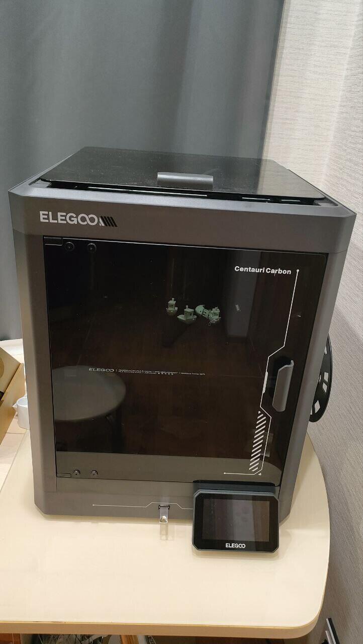

Принтер: Elegoo Centauri Carbon

PETG и высокая скорость: я пожалел, что попробовал
 Elegoo Centauri Carbon — на нём проводился весь эксперимент

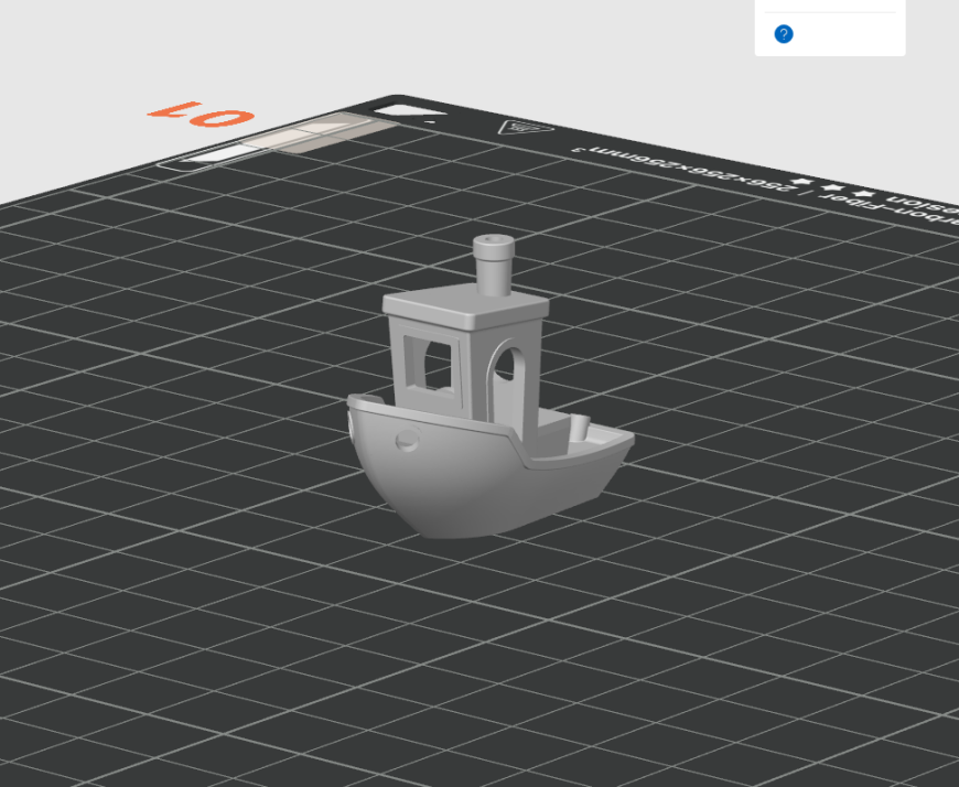

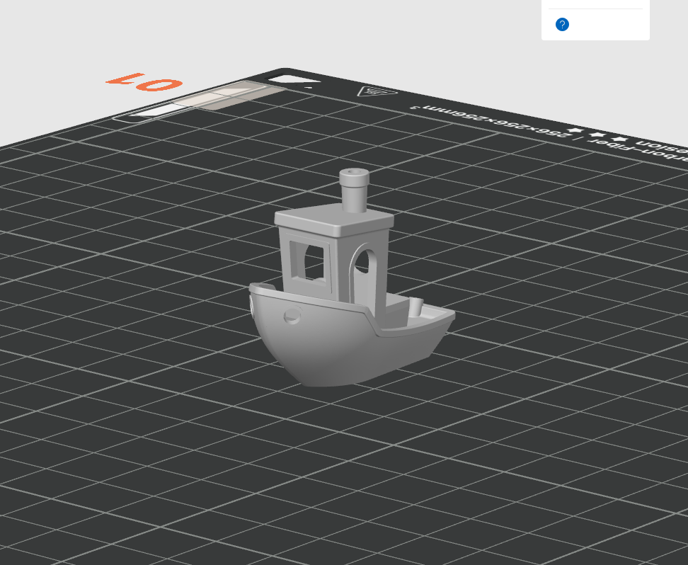

Тестовая модель
Для теста была выбрана одна и та же модель, которая использовалась во всех режимах и для обоих пластиков.
Модель содержит:
  • вертикальные стенки (оценка поверхности и слоёв)
  • отверстия (геометрия)
  • нависающие элементы и мосты
  • мелкие детали, чувствительные к скорости
 Тестовая модель — одинаковая для всех режимов и пластиков

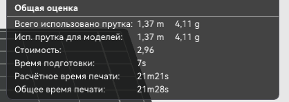

Режим 1 — стандартная скорость (эталон)
Скорости:
Периметры: 60 мм/с
Заполнение: 80 мм/с
Ускорения: 3000 мм/с²
Этот режим можно считать «классическим» для PETG и использовать как точку отсчёта.

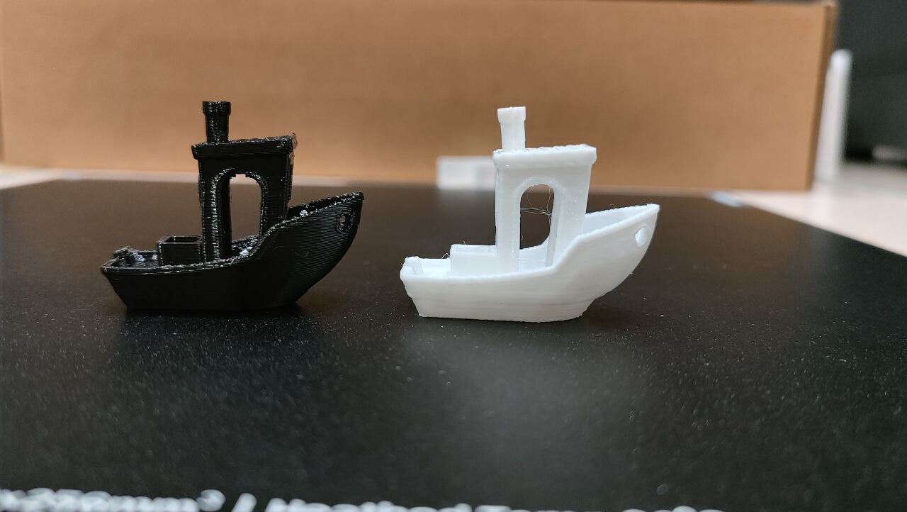

PETG НИТ
Качество поверхности ровное, слои читаются минимально, геометрия стабильная.
Нитей и дефектов не наблюдается.
Другой PETG
Результат также предсказуемый и аккуратный.
Существенных отличий на этой скорости практически нет.

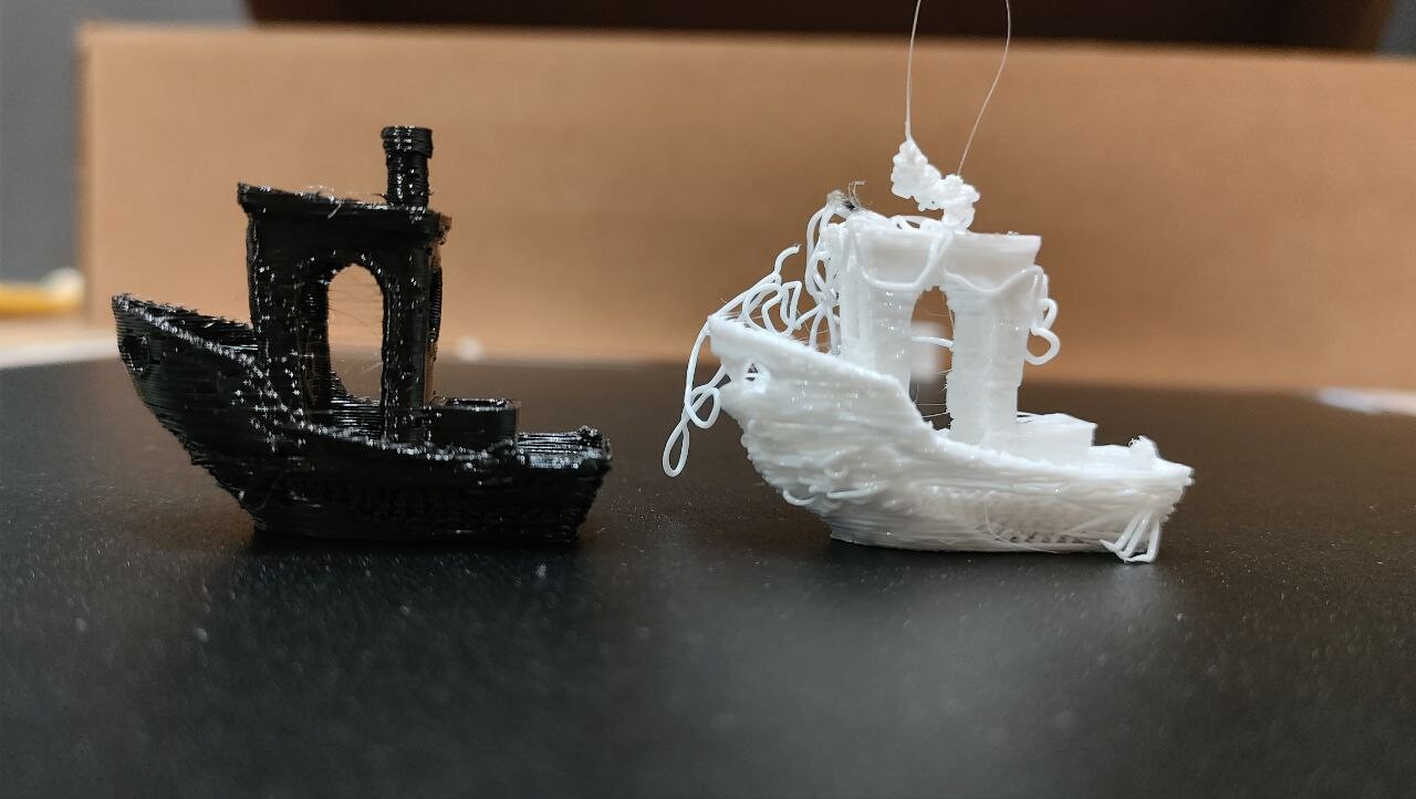

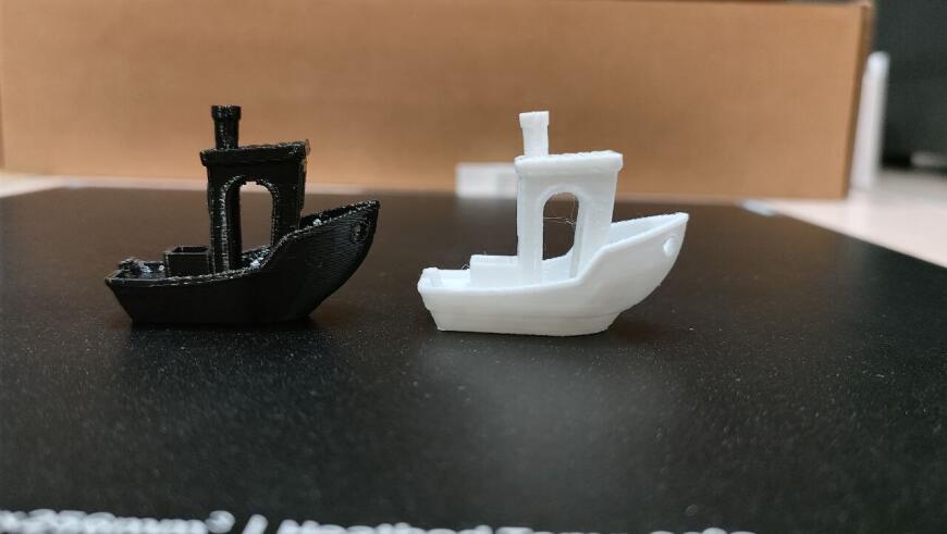

Режим 2 — повышенная скорость
Скорости:
Периметры: 150 мм/с
Заполнение: 180 мм/с
Ускорения: 6000 мм/с²
Это уже режим, на котором многие пользователи начинают сомневаться, стоит ли печатать PETG.
PETG НИТ
Качество остаётся хорошим, но начинают появляться первые компромиссы:
небольшие артефакты на углах
минимальные нитки
В целом модель остаётся полностью пригодной к использованию.
PETG и высокая скорость: я пожалел, что попробовалPETG и высокая скорость: я пожалел, что попробовал
Другой PETG
На этом этапе уже заметно больше нитей и менее аккуратная поверхность, особенно на мелких элементах.
Так же видно сильный дефект в виде смещения слоя по середине борта, не представляю что это.

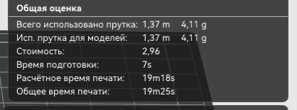

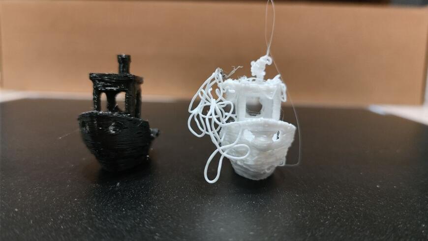

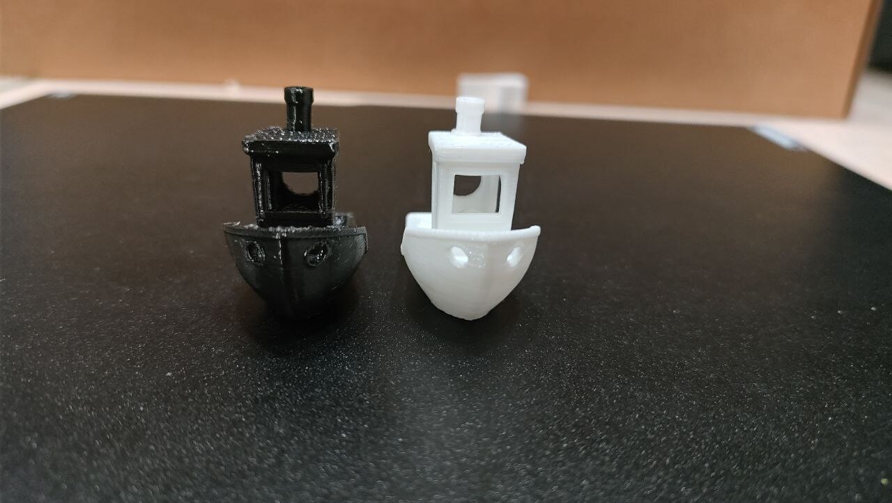

Режим 3 — предельная скорость
Скорости:
Периметры: 300 мм/с
Заполнение: 350 мм/с
Ускорения: 9000 мм/с²
Это режим, где PETG начинает показывать свои физические ограничения.

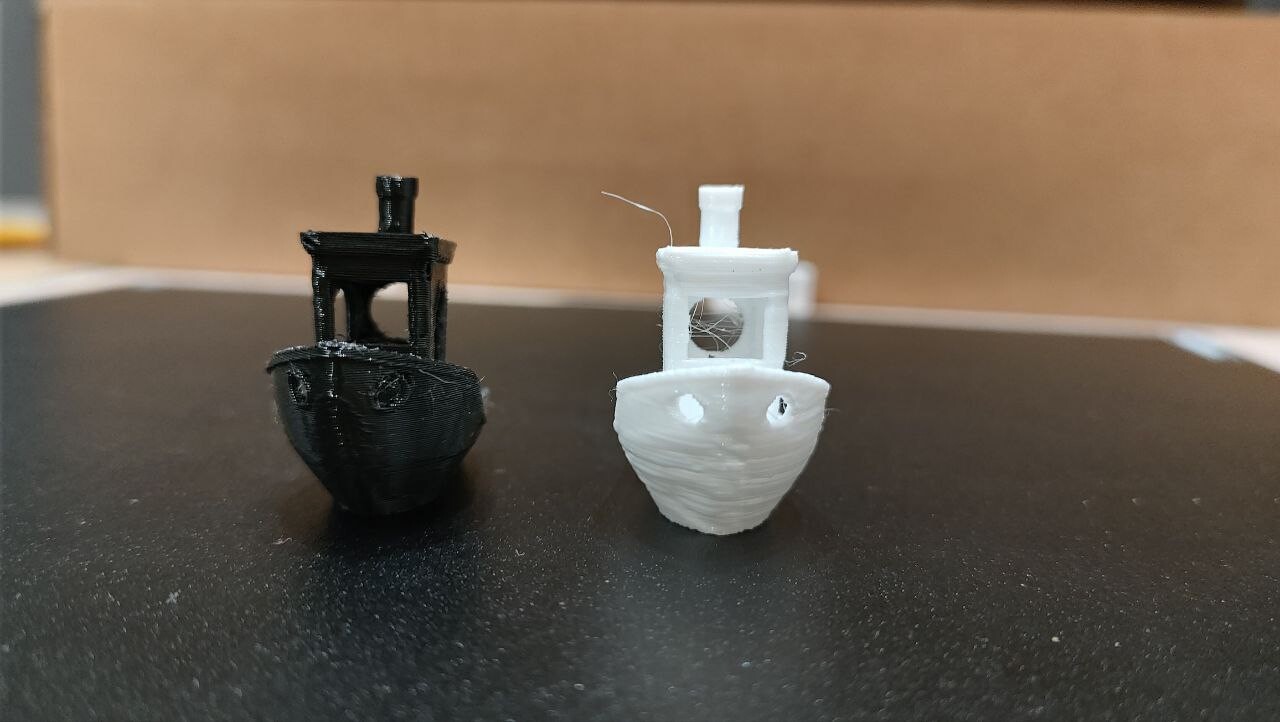

PETG НИТ
Модель напечаталась относительно успешно, но:
слои стали заметнее
появились выраженные нити
геометрия местами упрощается
на носу корабля сильные скругления и провис.
Тем не менее, печать остаётся стабильной и предсказуемой.
Другой PETG
На этой скорости качество заметно проседает:
больше соплей
менее чёткие края
ухудшение внешнего вида
видно наплыв каждого слоя друг на друга.
сильная рябь

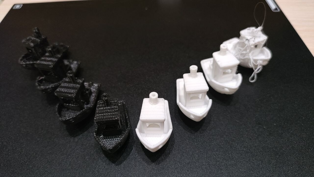

Режим 4 — запредельная скорость
Скорости:
Периметры: 450 мм/с
Заполнение: 500 мм/с
Ускорения: 20000 мм/с²
Этот режим — чистый эксперимент, а не рекомендация.
Результат
Принтер справляется с механикой движения, но PETG уже работает на пределе:
сильные артефакты
выраженная потеря качества
поверхность далека от аккуратной

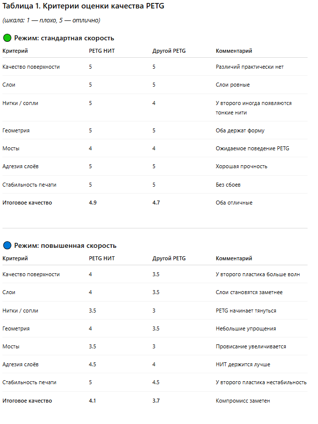

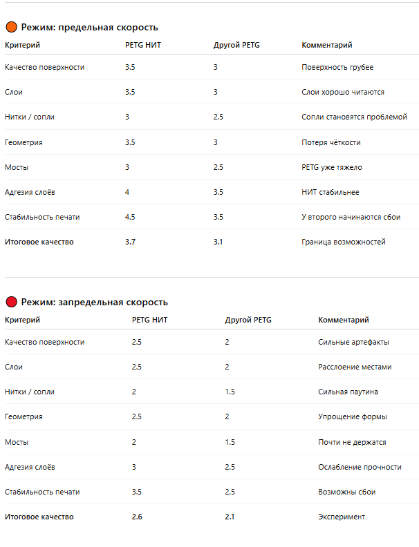

Сводная таблица результатов
Итоги и выводы
Этот эксперимент в очередной раз показал, что PETG — это не «медленный» пластик, а пластик с характером и ограничениями, которые важно понимать.
О скорости
Если рассматривать PETG не с точки зрения рекордов, а с точки зрения реальной бытовой печати, картина получается довольно наглядной:
До 80–100 мм/с PETG чувствует себя уверенно и спокойно.
Это зона, где можно получать стабильное качество, аккуратную поверхность и минимальное количество дефектов без тонкой настройки.
150-180 мм/с — это уже рабочий компромисс между скоростью и качеством.
Печать заметно ускоряется, а ухудшения качества остаются в пределах разумного. Именно этот диапазон, на мой взгляд, является оптимальным для повседневной печати PETG на современном принтере.
300-350 мм/с — зона предела.
Здесь PETG начинает показывать свою физику: растёт количество нитей, слои становятся заметнее, геометрия упрощается. Тем не менее, печать остаётся возможной, особенно для функциональных деталей, где внешний вид не критичен.
Выше 450 мм/с PETG уже выходит за рамки комфортной работы.
Принтер справляется с механикой, но расплав просто не успевает вести себя предсказуемо. Это скорее демонстрация возможностей железа, чем практический режим.
О разнице между пластиками
На стандартных и повышенных скоростях различия между двумя белыми PETG практически не бросаются в глаза — оба материала печатаются уверенно и предсказуемо.
Однако по мере увеличения скорости различия начинают проявляться всё отчётливее:
PETG НИТ оказался более терпимым к разгону, дольше сохраняя адекватную геометрию и стабильность печати.
Второй PETG быстрее начинал сопливить и терять аккуратность поверхности, особенно на сложных участках.
Это особенно хорошо заметно именно в предельных режимах, где материалу уже не помогают настройки, а остаётся только его собственное качество и состав.
