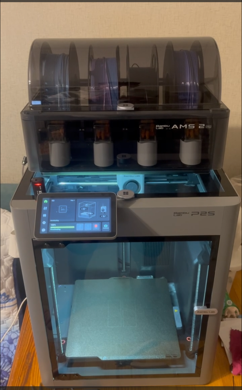

Надоел стандартный звук при старте печати, и я поменял его на тему из Mortal Kombat.
Звук у Bambu идёт не через динамик, а через шаговые двигатели. В стартовом gcode лежат команды M1006, и моторы проигрывают мелодию. Никакой прошивки, никакого железа, всё откатывается обратно вставкой стандартного блока.
Самое интересное оказалось не в технике. Скачать MIDI и прогнать через конвертер недостаточно. У моторов узкий диапазон и всего три канала, поэтому обычный файл превращается в кашу. Мелодию пришлось переписывать вручную: сдвигать октавы, сводить аккорды к одной линии, подгонять длительности. Делал мой друг, он музыкант. Без этого шага не звучит ничего.
Я написал небольшой скрипт, который переводит подготовленный MIDI в M1006. Выложил вместе с примерами и инструкцией: https://github.com/sandopolo928/bambu-midi-gcode
Куда вставлять: Bambu Studio, настройки принтера, включить advanced, вкладка Machine G-Code. В Machine start G-code заменить всё, что между разделителями start printer sound. Важно: переносы строк должны сохраниться, блокнот их съедает и код ломается.

Если попробуете и заведётся на другой модели, напишите в комментариях, на какой именно. Список совместимости я собираю: A1 и A1 mini подтверждены официально, H2 работает по отзывам, у X-серии блок в gcode есть, но поддержки в прошивке так и не появилось.
