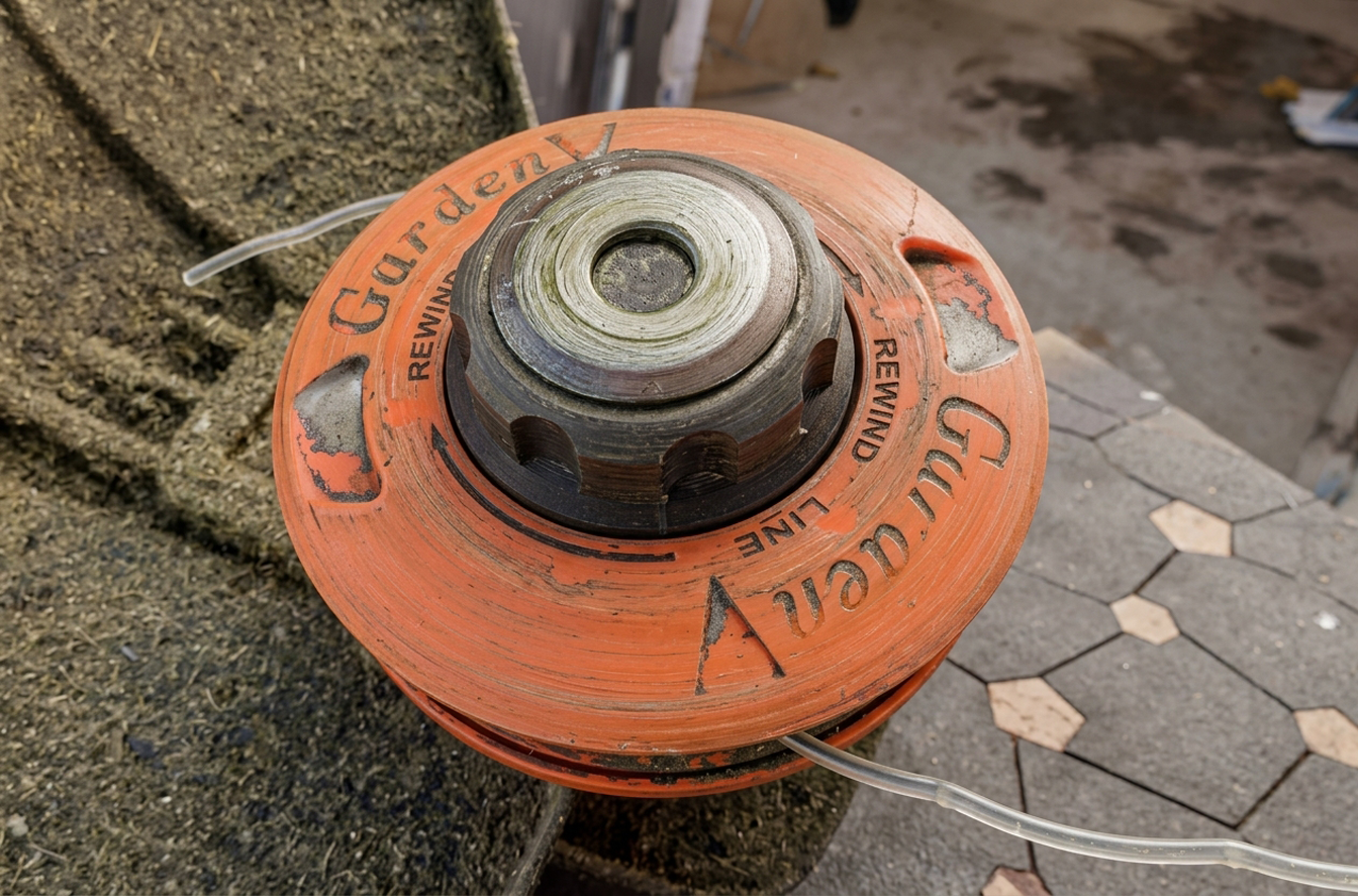

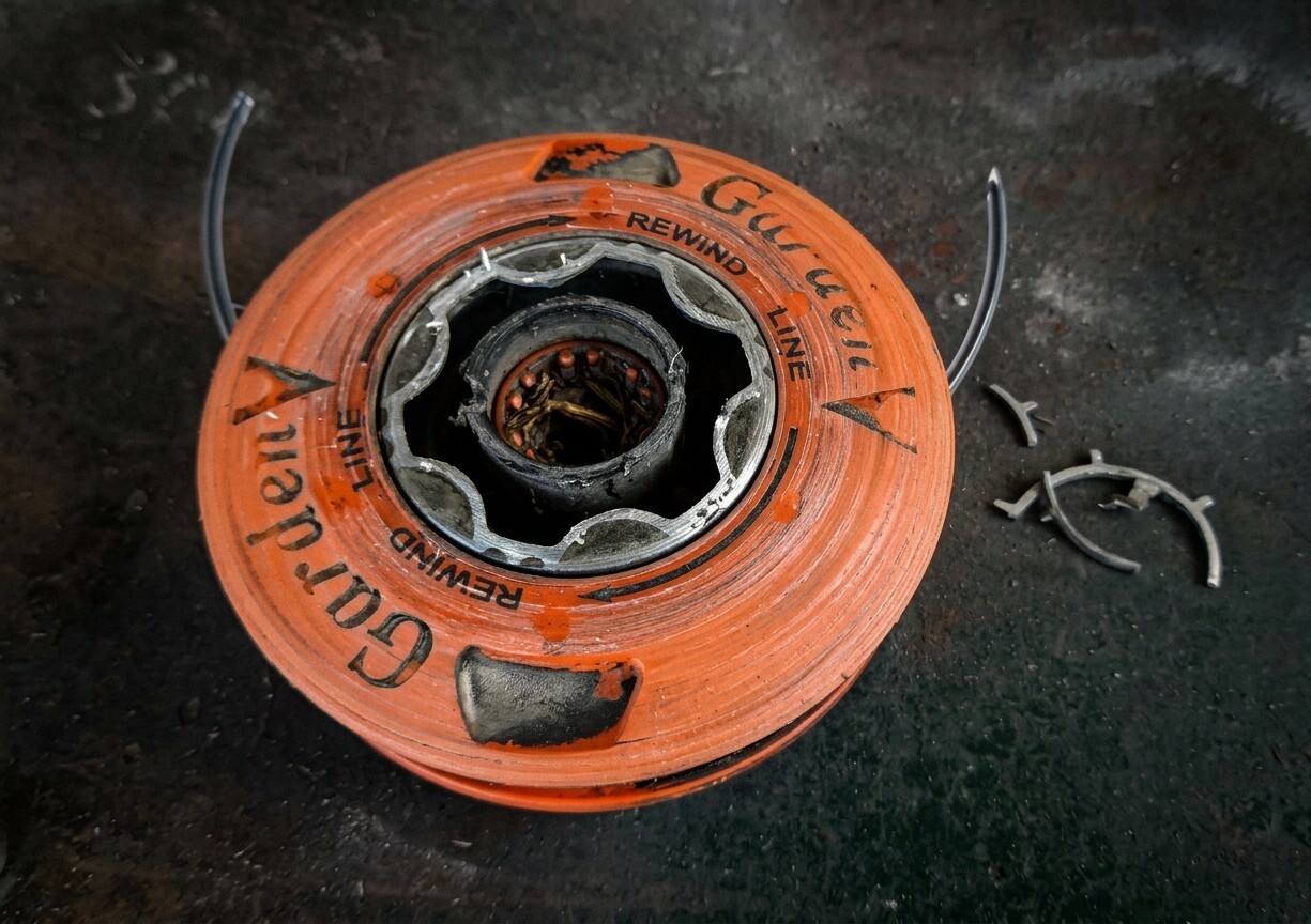

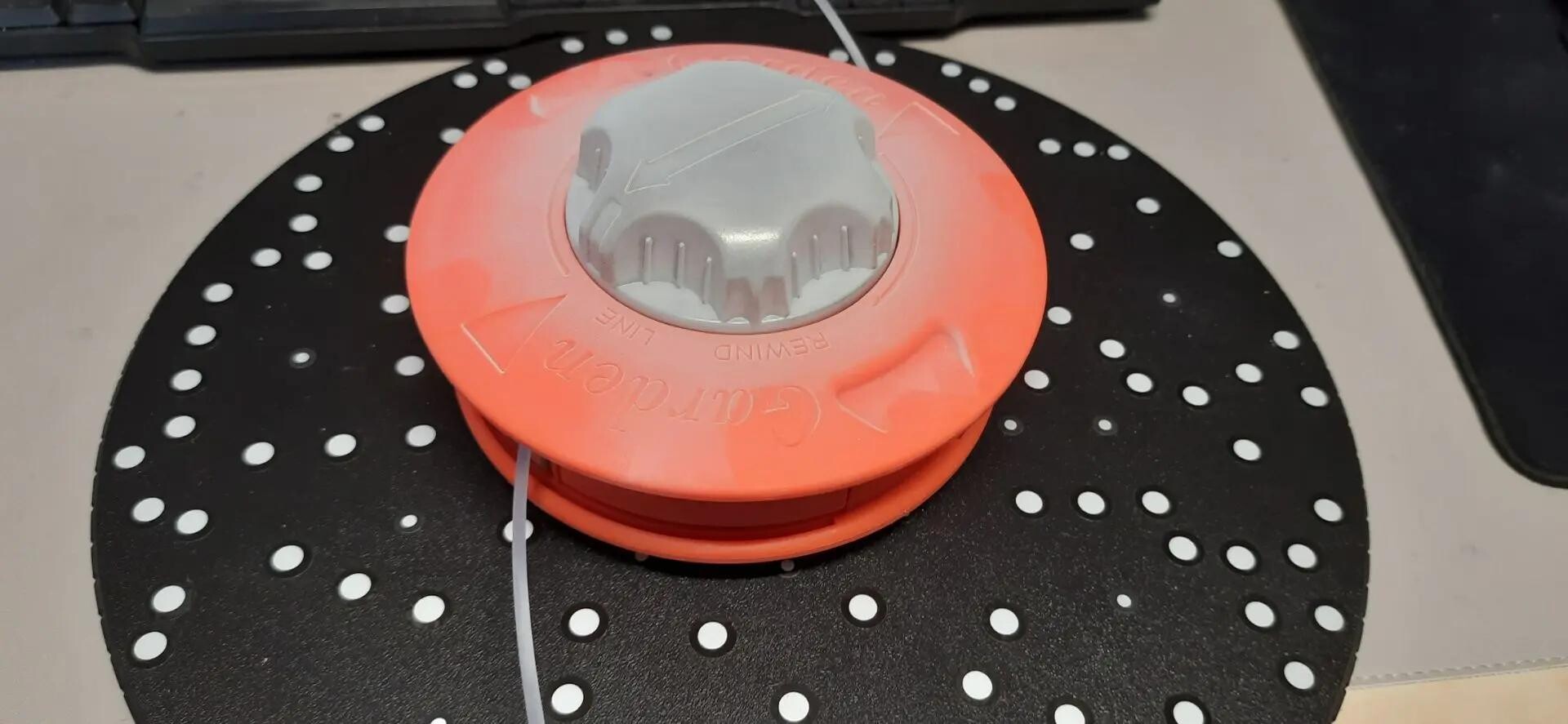

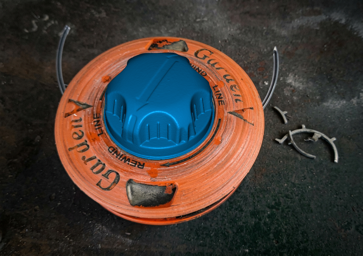

Выбросить нельзя, починить: как 3D-сканер за 6 часа спас убитый триммерМногие до сих пор думают, что 3D-сканер — это дорогая игрушка для оцифровки котиков или дорогущий прибор сугубо для автотюнинга. Я тоже так думал, пока катушка моего триммера не стерлась в ноль о бетонные дорожки возле дома. Ждать доставку новой детали неделю? Ну уж нет, трава на участке ждать не будет.

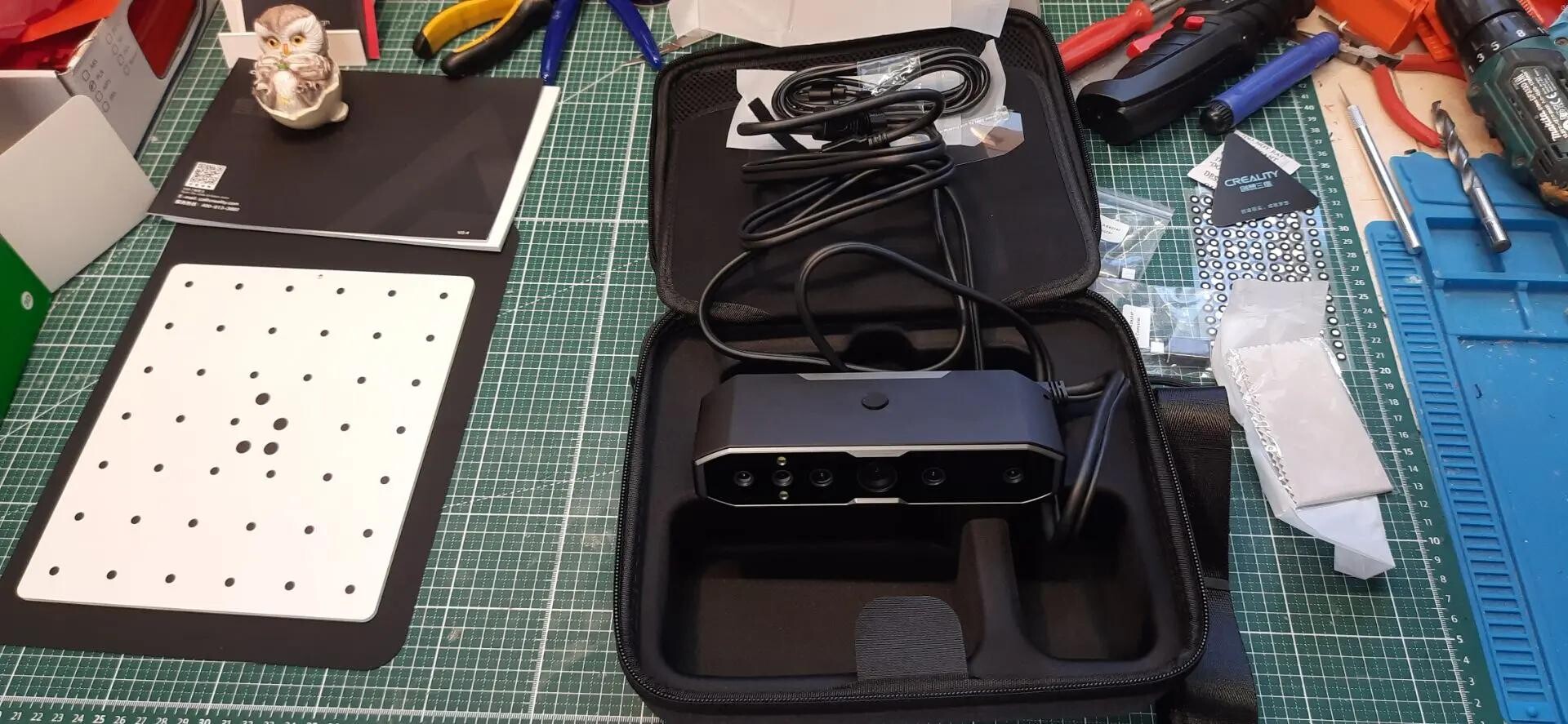

Для нужд мастерской 3DASA, где постоянно льем рубанки для гипсокартона и прочий суровый инструмент, недавно был взят бюджетный сканер Otter от Creality.
Заявленный функционал впечатлял: берет всё — от миллиметровых деталей до кузовных элементов. Пришло время проверить его в реальной работе.Выбросить нельзя, починить: как 3D-сканер за 6 часа спас убитый триммерВот с чем пришлось работать: оригинальная алюминиевая головка превратилась в жалкое зрелище.Выбросить нельзя, починить: как 3D-сканер за 6 часа спас убитый триммерСканируем: главная ошибка новичка

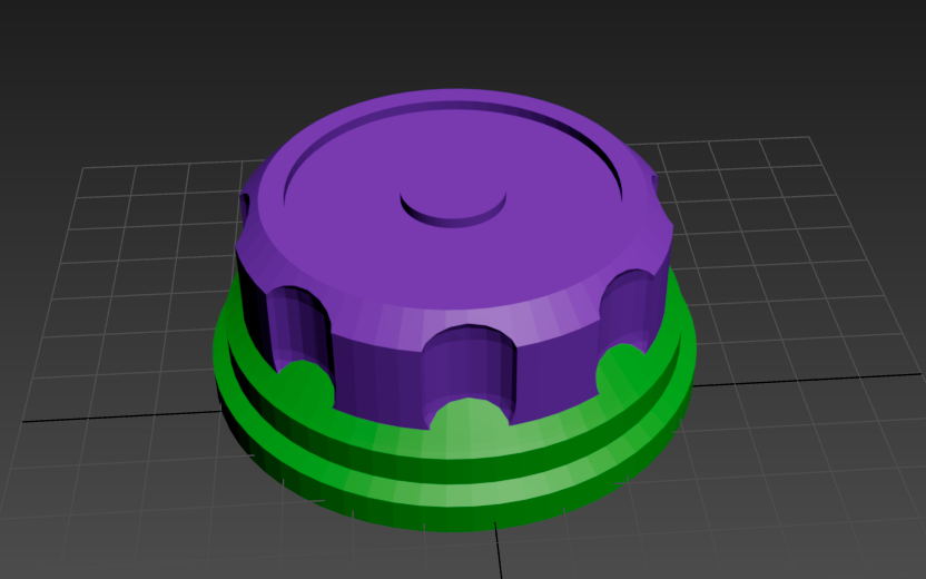

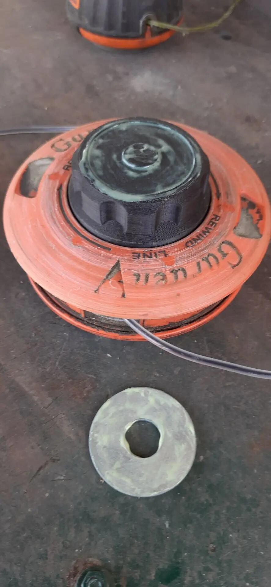

Процесс пошел. Всё-таки купил и подготовил катушку, отсканировал её и получил исходник. Софт оказался на удивление вменяемым и простым. А вот дальше начался тот самый инженерный дзен. Знаете, в чем главная ловушка реверс-инжиниринга убитых запчастей? Если вы просто отсканируете стертую деталь и пустите ее на печать, вы получите... идеально точную стертую деталь. Геометрия ушла.Выбросить нельзя, починить: как 3D-сканер за 6 часа спас убитый триммерПришлось накидывать модель поверх скана и вносить жесткие конструктивные правки. Чтобы избежать повторного стирания о бетон, я заложил в посадочное место паз под здоровенную стальную шайбу.Выбросить нельзя, починить: как 3D-сканер за 6 часа спас убитый триммерНейлон, который не сдается
Обычный PLA или базовый PETG здесь бы разлетелись на куски от вибрации в первую же минуту. Работаем с суровыми материалами. Поэтому в работу пошел угленаполненный нейлон — тот самый композит, из которого я делал сверхпрочные втулки для тяжелых эпоксидных столов.
Толстые стенки для жесткости.
Сложная внутренняя геометрия.
Быстрая печать без деламинации.

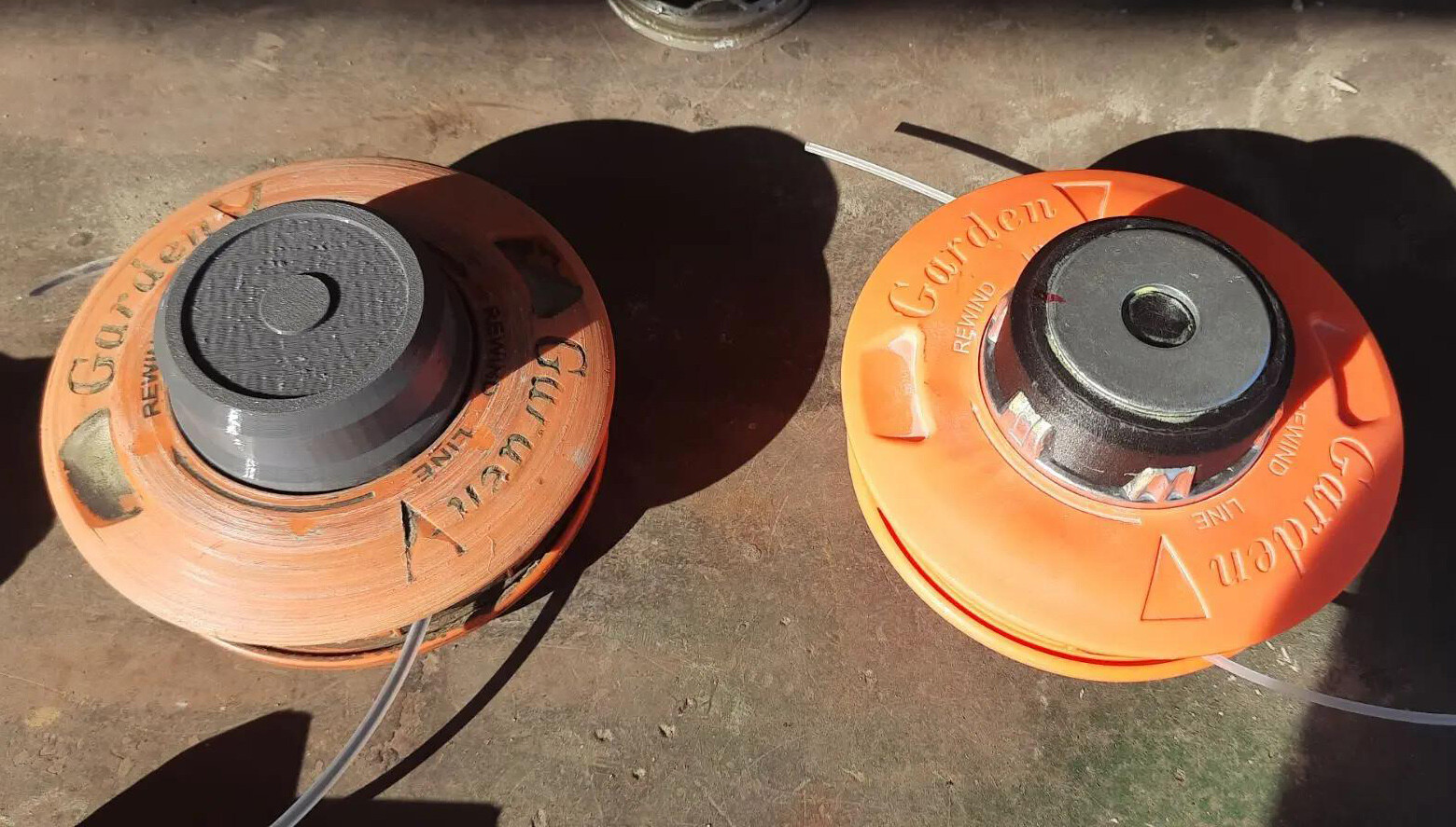

Результат — с пылу с жару. Вклеил сверху стальную шайбу и собрал все воедино.Выбросить нельзя, починить: как 3D-сканер за 6 часа спас убитый триммерМатематика времени: почему это того стоит

Снял со стола принтера, вклеил и пошел коситьВыбросить нельзя, починить: как 3D-сканер за 6 часа спас убитый триммерИспытания прошли идеально. Ничего не отвалилось, катушка крутит как не в себя. Рядом со старым хламом новая деталь выглядит как пришелец из будущего.
Дополнительно я сразу спроектировал и распечатал защитную накладку на еще одну покупную катушку (ту самую оранжевую). Превентивная защита лучше любого ремонта.
Сканер отбил себя на все 100%. Утром ты встаешь со сломанным инструментом, а к вечеру у тебя модернизированный кастом.
