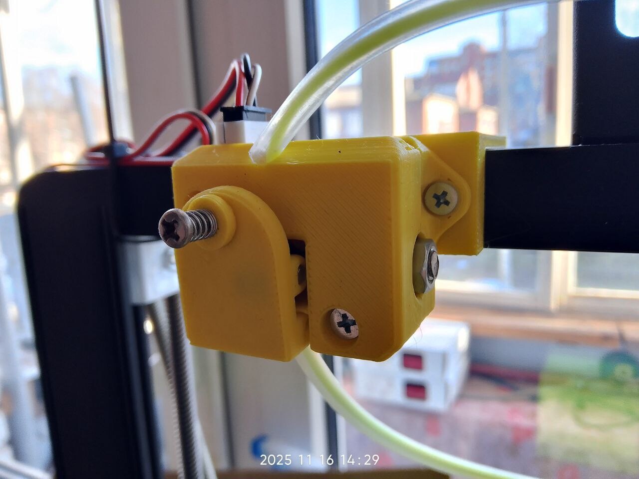

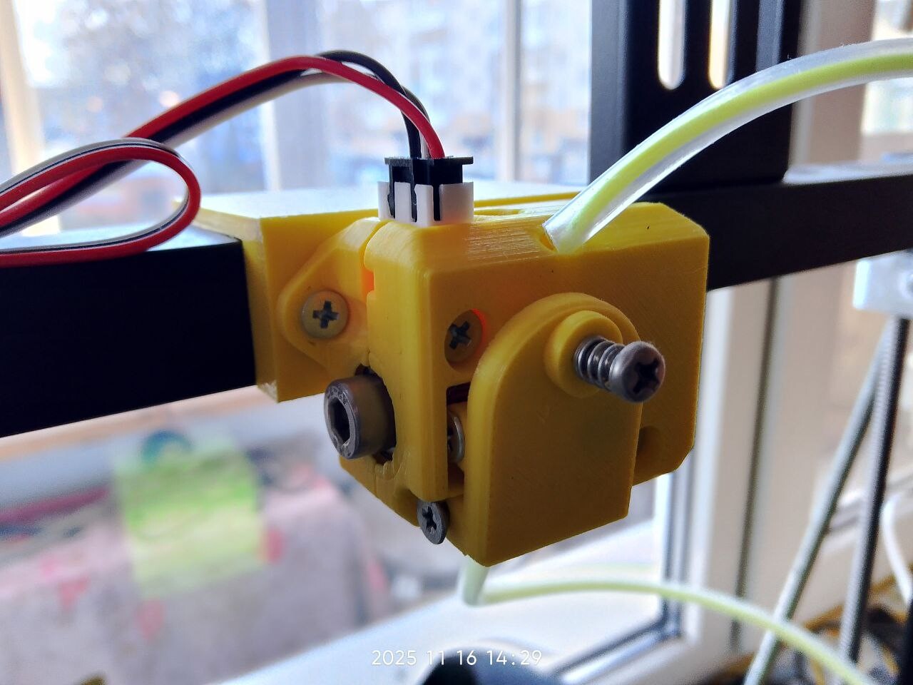

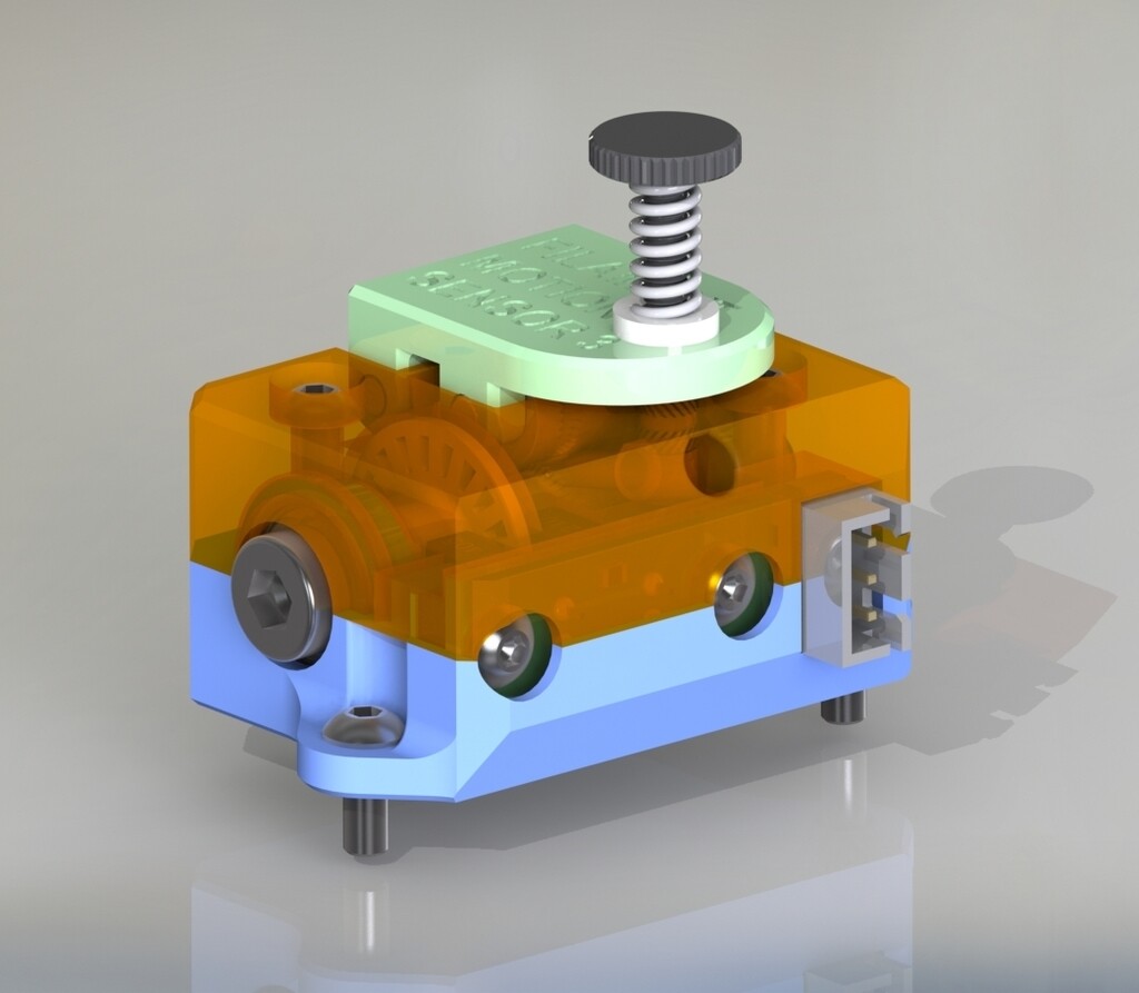

Всем трям!Стоит такой принтер, пашет без остановок, на клиппере почти с рождения. И все бы ничего, но рядом стоит QIDI Q1 Pro, который и быстрее и плюшки у него есть в виде датчика наличия филамента, когда пруток кончается - встает на паузу  многочасовая печать не обламывается. Ну и заморочился я с этой темой и на СЕшку. На просторах тингиверса был найден замечательный в своей простоте проект датчика движения филамента - просто до безобразия. Датчик движения (он же наличия) филамента на Ender 3 V3 SEЗаказал на озоне подшипники, сам оптодатчик, шестеренки были в загашнике, спасибо за то одному человеку, который в свое время задарил кучу ништяков. Все напечатал и начал собирать. И вдруг оказалось, что штифтов на 3мм, которые используются в проекте, у меня нет. Также нет и винтов М3, которые "Головки винтов любые, кроме потайных", зато есть обычные. Сверло пилить, чтобы отрезать хвостовик - ну как-то так себе занятие. Посему начались попытки собирания всего этого на обычных винтах М3 с потайной головкой. И вдруг оказалось, что переделать надо всего одну, ну максимум две детальки. Спасибо автору, что выложил степку, переделка не заняла много времени, напечатал эти две детальки заново и собрал окончательный вариант. Далее нарисовал в компасе кронштейн на верхнюю балку, напечатал и прикрутил

вид сбокуДатчик движения (он же наличия) филамента на Ender 3 V3 SE

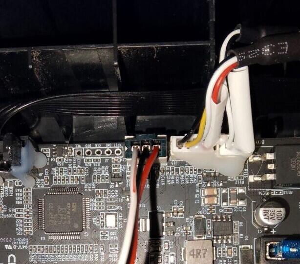

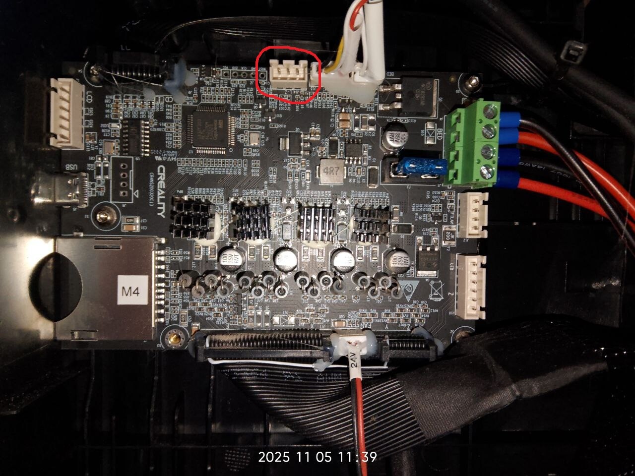

Вид с другого "сбоку")))И в общем-то вся переделка свелась к снятию фаски для утопленных болтов верхней крышки и фаски сбоку на лапке, чтобы винт зашел внутрь полностью и не цеплялся шляпой об корпус. И даже удобнее стало печатать верхнюю часть корпуса, поскольку под фаску не нужны поддержки внутри дырки. Ну и потом была раздербанена очередная ручка на предмет донорства пружинки, пружинка насажена на винтик первый попавшийся, который смог шляпкой её удержать, затем напечатана шайбочка, которая удерживает пружинку от проваливания в дырку лапки.... в общем, всякий мелкий тюнинг.Ну а дальше - подъем-переворот принтера и ковыряние в кишках и гуглах. Был найден свободный разъем с надписью "Z какойтолимитчегото_уженепомню))))", в общем трехпиновый разъем ))Датчик движения (он же наличия) филамента на Ender 3 V3 SEДолгий гуглеж привел к узнаванию того факта, что в эти три пина уместилось как раз то, что нужно - +5в, земля и сигнальный пин PA15. Вроде даже есть марлин-прошивки, куда что-то втыкают, особо разбираться не стал, начал выяснять, какой пин разъема что представляет. Тестером потыкался (кстати, классная штука Fnirsi (ни в коем случае не реклама, но прям щас зашел и обалдел - видимо, распродажа 11.11.25 реально на нем работает, ценник в 3,5 за такой прибор просто сказка))).... Ну в общем, потыкался и нашел
Датчик движения (он же наличия) филамента на Ender 3 V3 SEБелый - сигнальный (PA15), черный - земля, красный - +5в.Ну и собственно, все. Дальше све собралось обратно и начались ковыряния с клиппером.... но это уже совсем другая история..Шучу!))) Это же самое интересное))) Конфиг простейший - за основу взят пример из проекта, чуть подправлен (на эксперименты ушло часа 3) и вот он - победитель))
