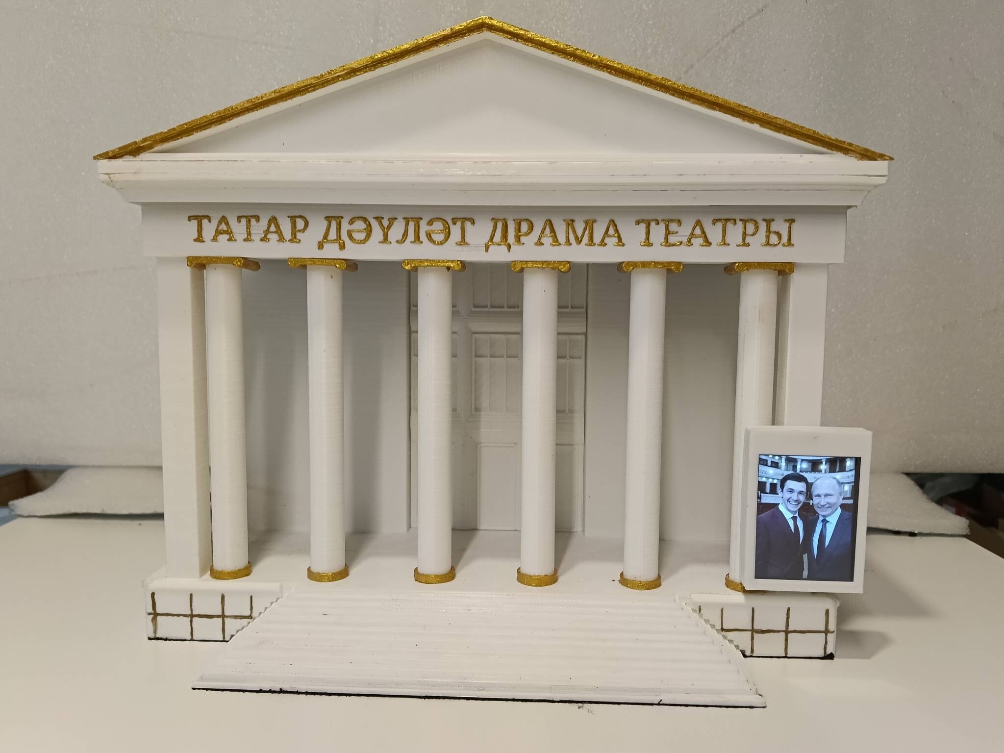

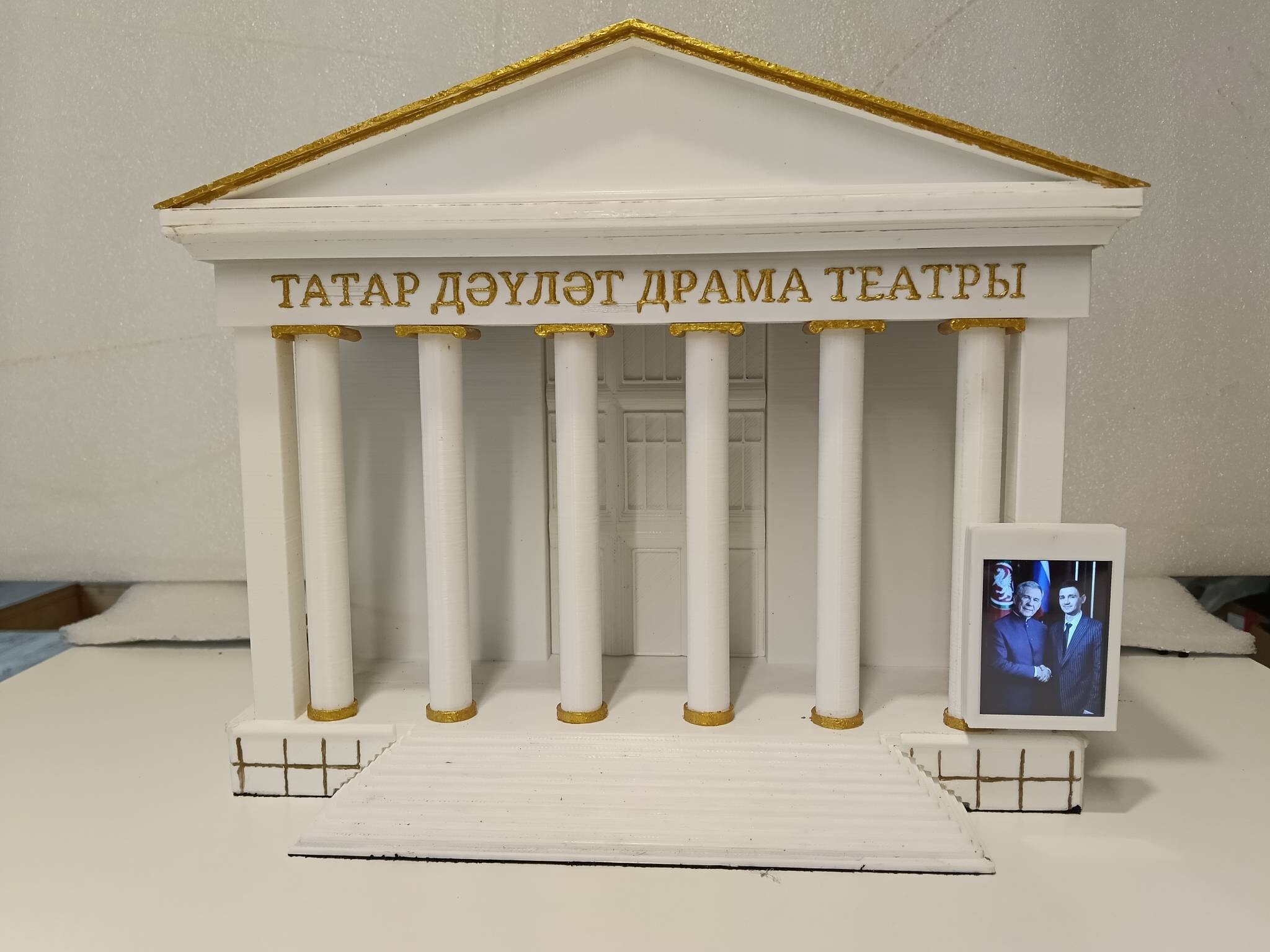

И тут мне приходит идея, а что если сделать - малый драматический театр, копию театра куда он ходит выступать.

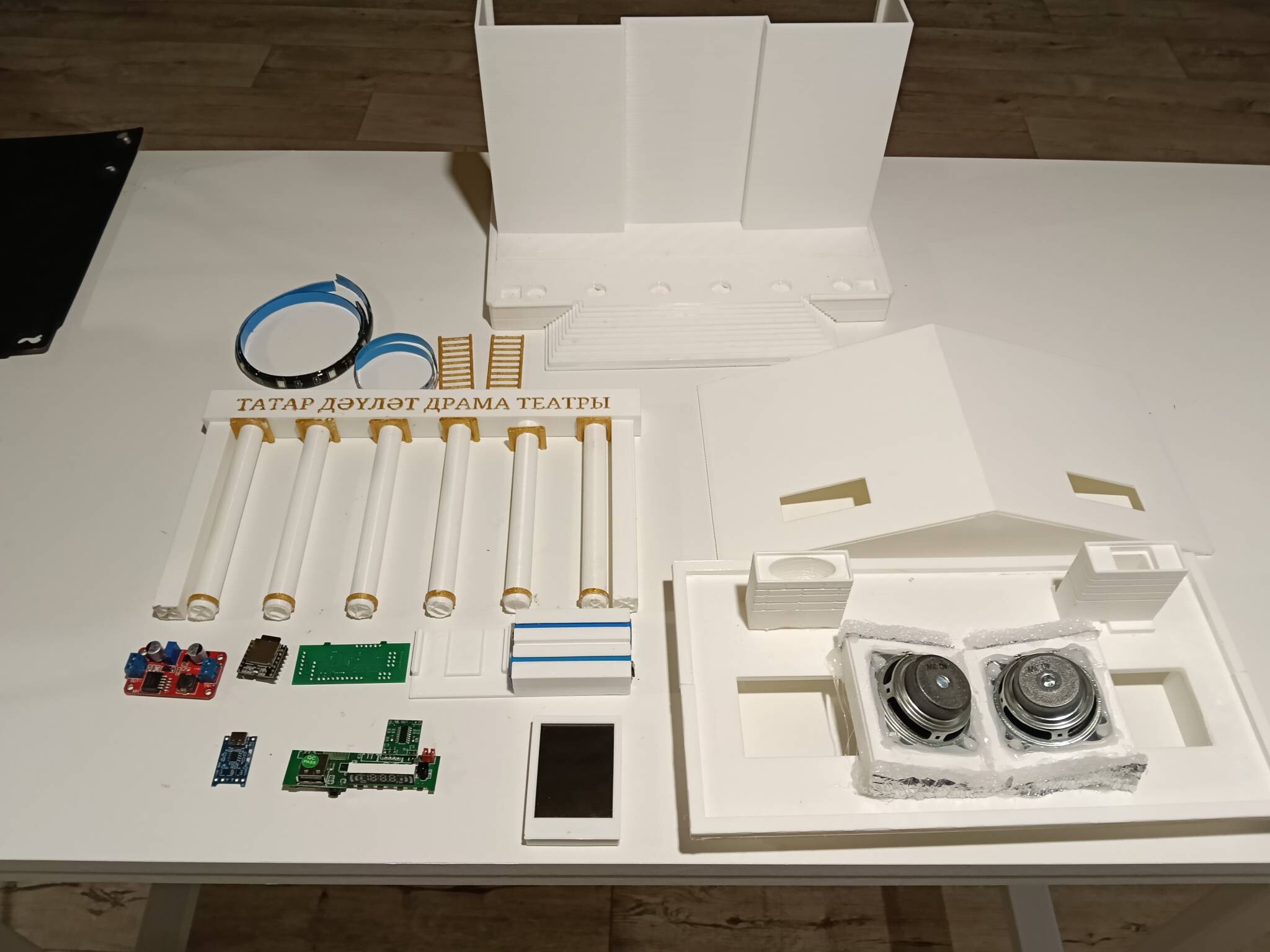

Цель понятна, в голове собрал 3Д проект, электронную схему.

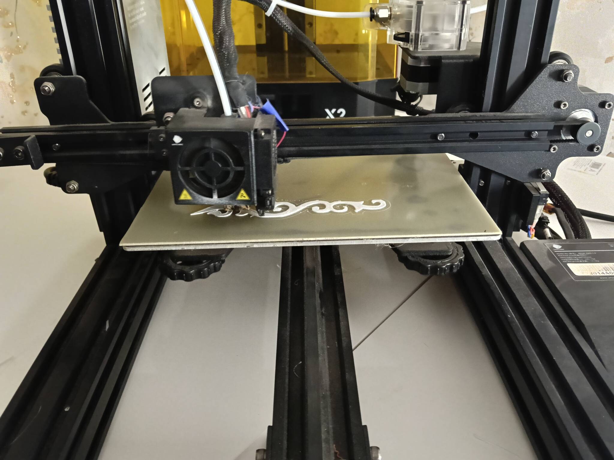

Запускаю своих помощников у меня два Anycubic Mega Zero 2;)

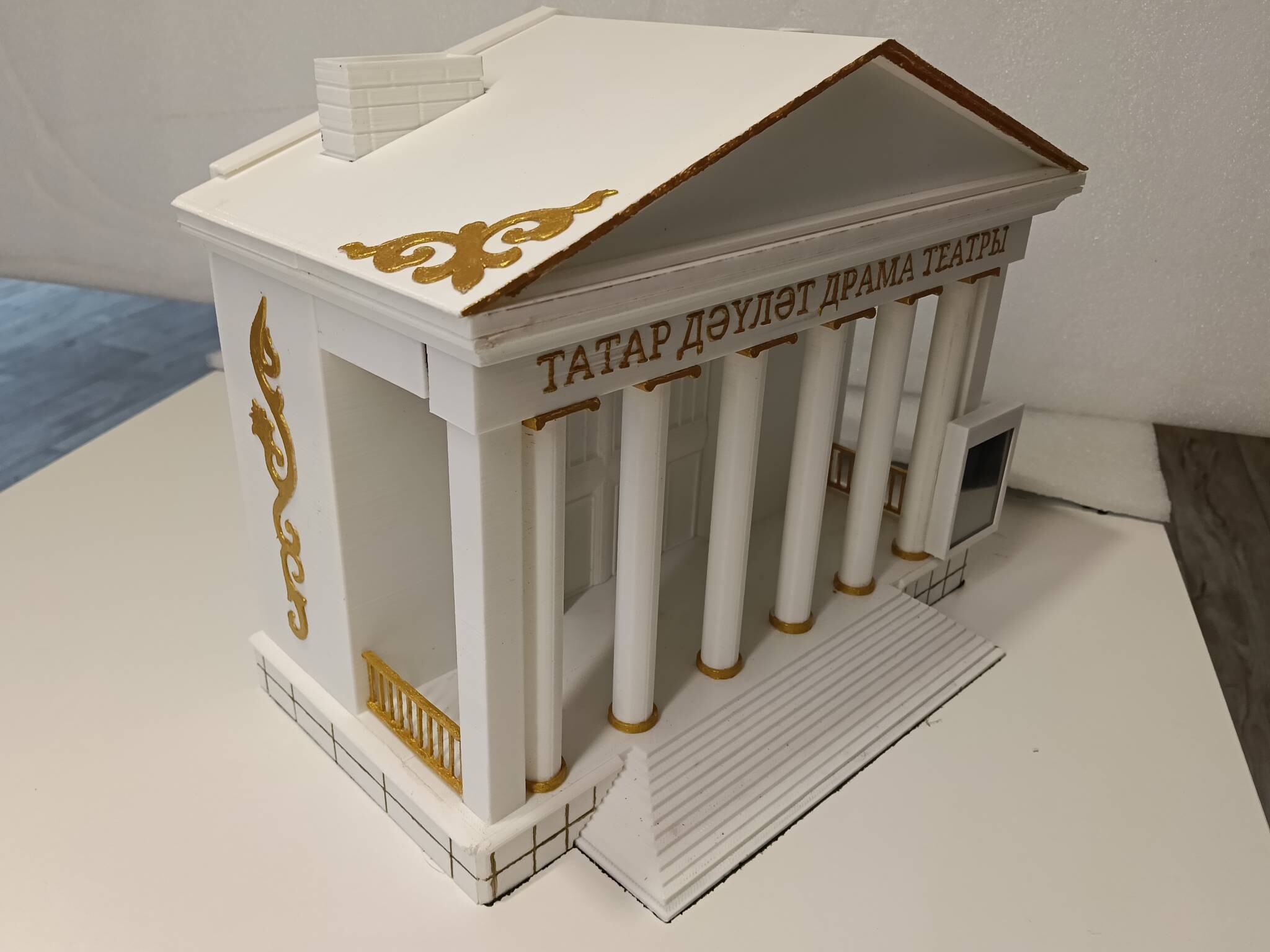

Крупную печать печатаю соплом 0.5 высота слоя 0.3 мм. потом что нужно склеиваю
Мелкие печатаю соплом 0.2 высота 0.15
Пластик белый PLA, производитель HIT. Ну очень классный пластик.
Скорость 80-100мм/с обдув и скорость контролирую сам
размеры театра д*ш*в 280*200*240мм
подарок начинает усложнятся

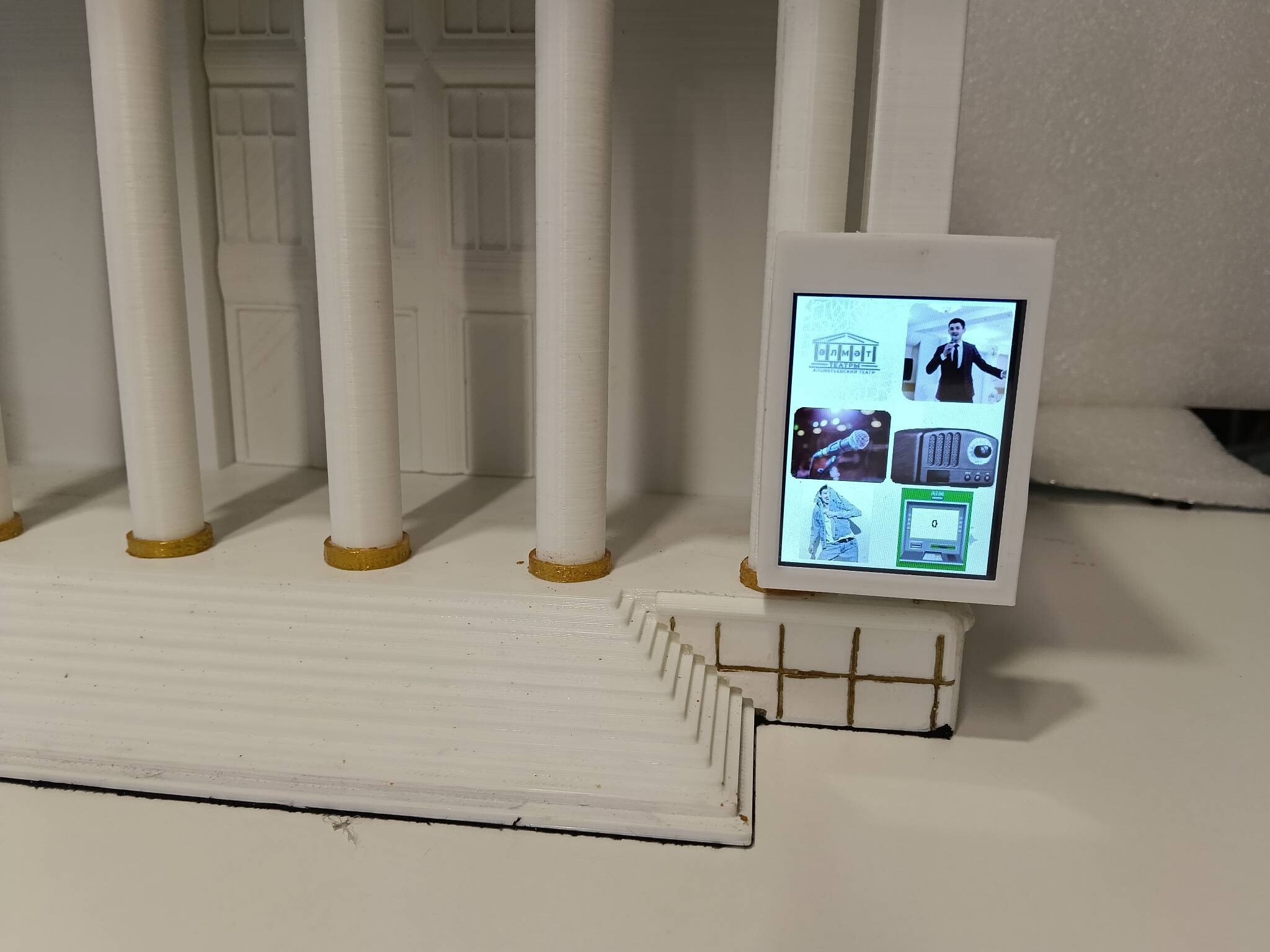

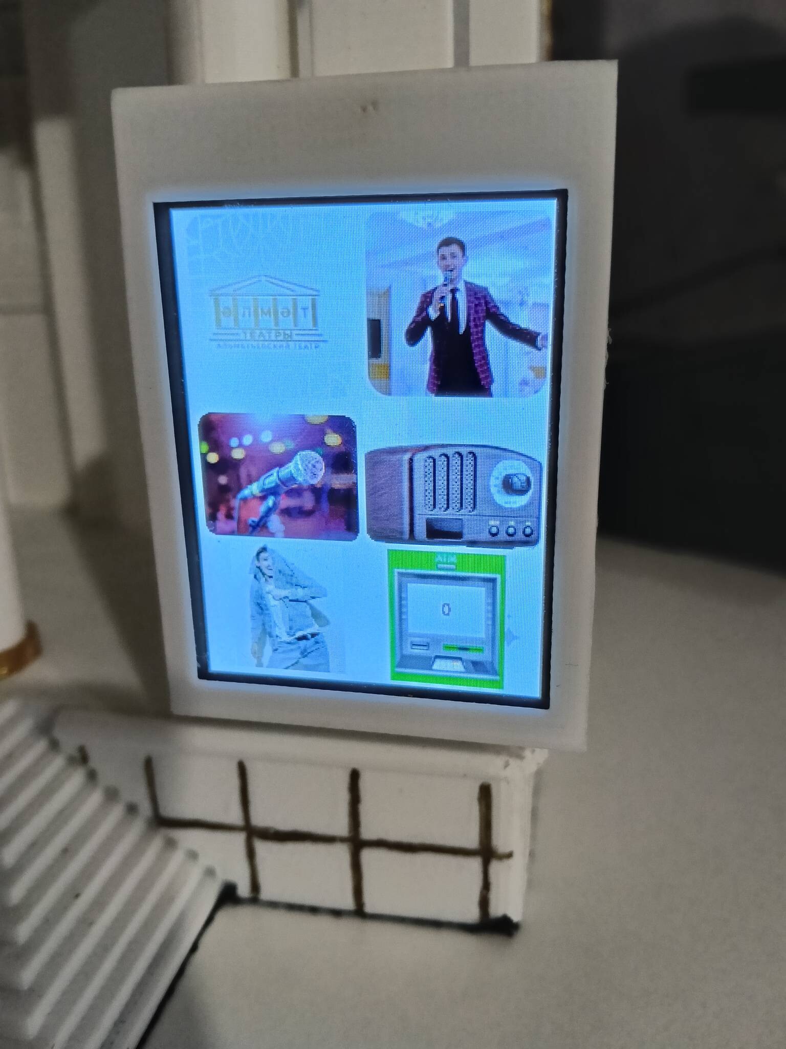

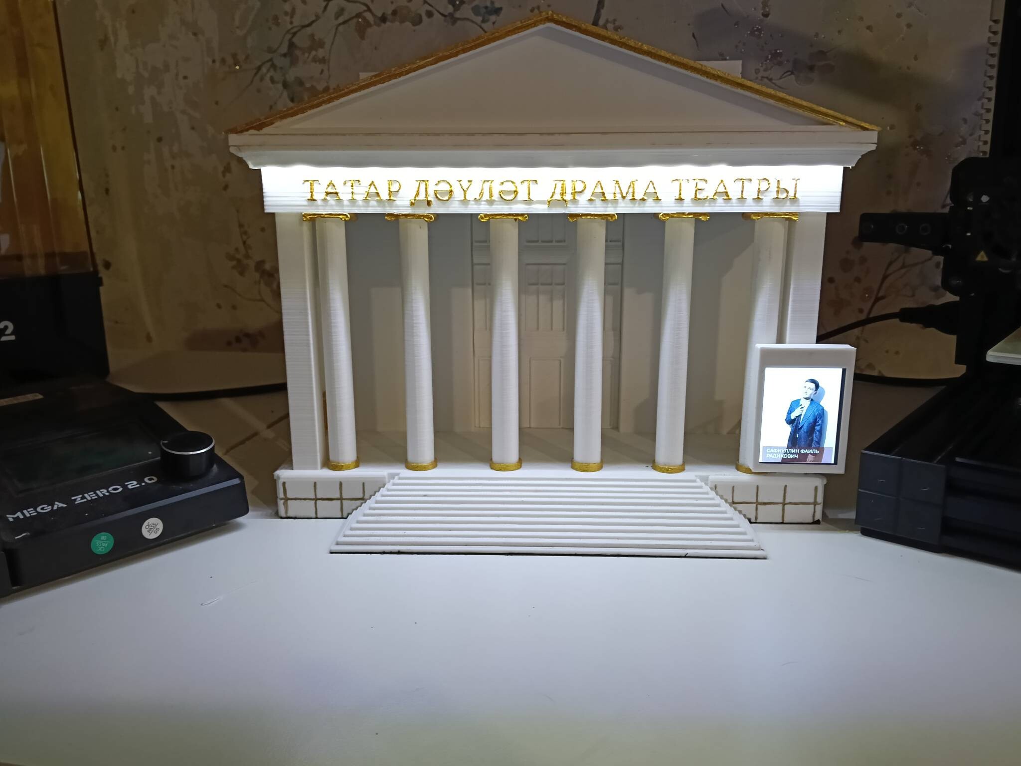

добавил кассу копилку, для прослушивания композиций, Появляется HMI панель Nextion, модуль MP3, усилителя УНЧ, зарядка АКБ 18650, датчик ИК, для обнаружения монет, подсветка LED белая, и цветная для цветомузыки, ну и микроконтроллер конечно.
Сценарий,
Включаемся от прикосновения экрана, начинает играть музыка, загорается подсветка и выходит главное окно,
Театр бесплатно не чего не играет, за выступление надо платить))
в меню выбираем что мы хотим слушать, пополняем баланс и музыка играет, зажигается цветомузыка
Песни самого Артиста - 3 монеты
Караоке - 2 монеты
Любимые песни Артиста - 1 монета
В программе прописал баланс, на экране это "банкомат", дополнительно добавил статью - биографию, добавил меню фотографий, применил AI генератор изображений (очень классно получилось), ну вот это я понимаю - подарок)))

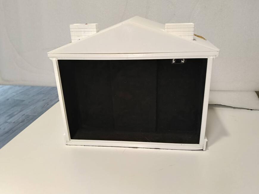

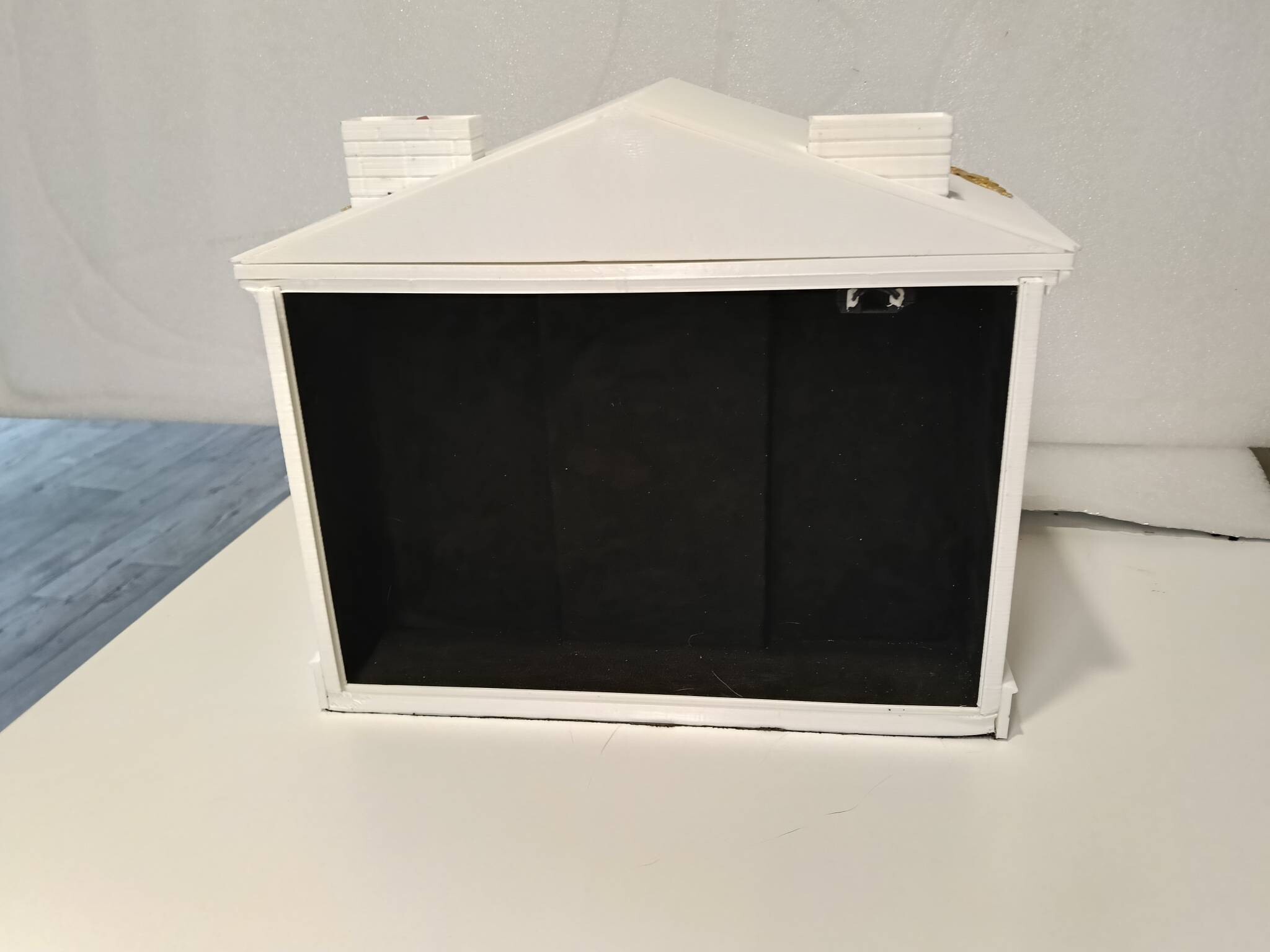

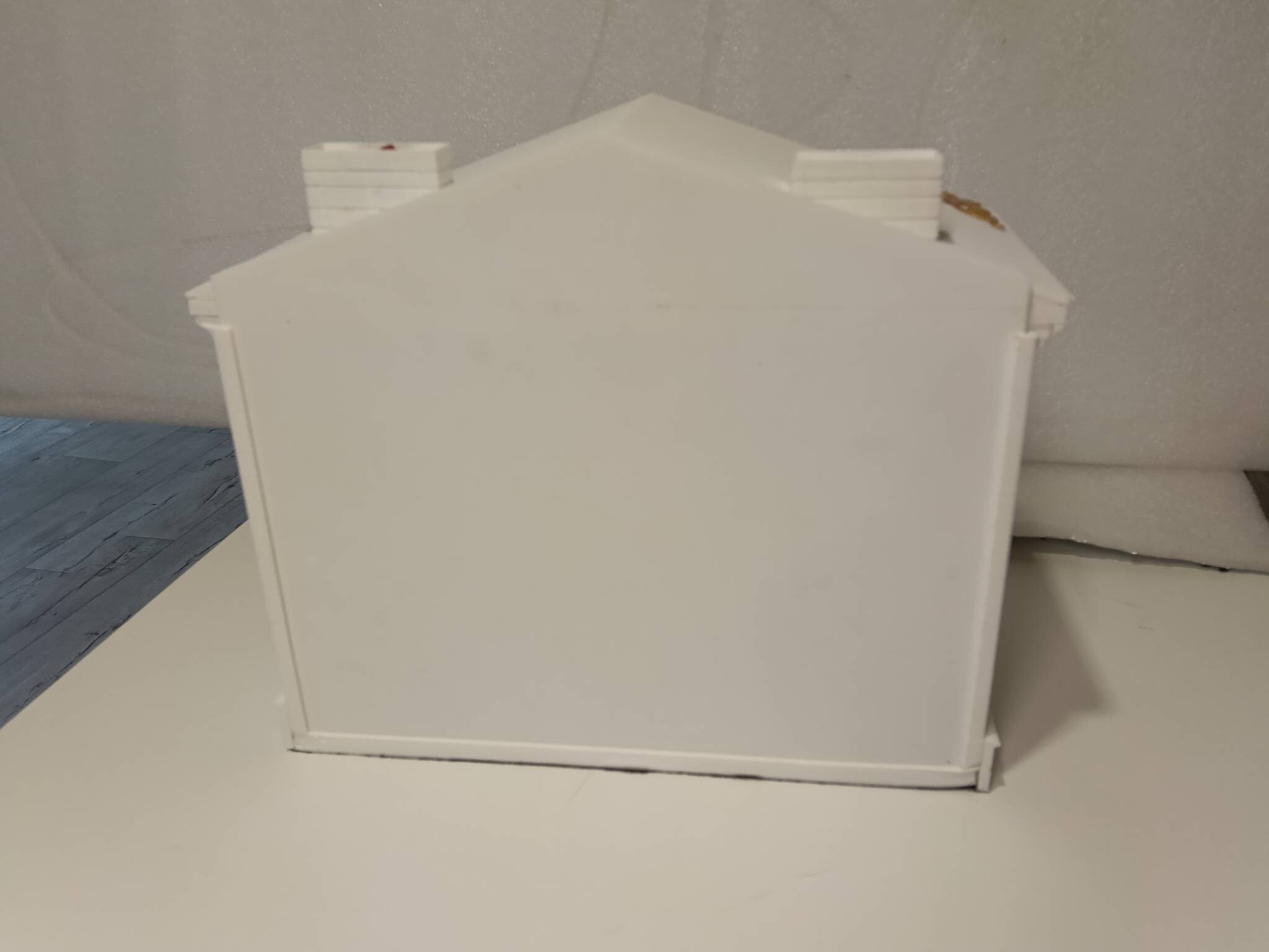

Вид с тыла с крышкой и без для отсека монет, (обшил клеящим замшеем)
