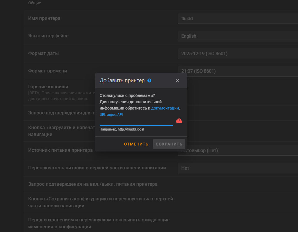

Появится всплывающее окно.
В это окно вводим адрес нашего принтера с приписанным портом Moonraker API (7125)
http://IP АДРЕС ПРИНТЕРА:7125
IP адрес без кавычек, пример http://192.168.0.010:7125

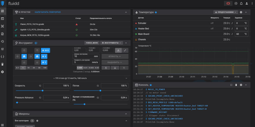

И все. У вас доступ к файлам, сетке стола, можно вручную вставлять макросы, править конфиг)))
