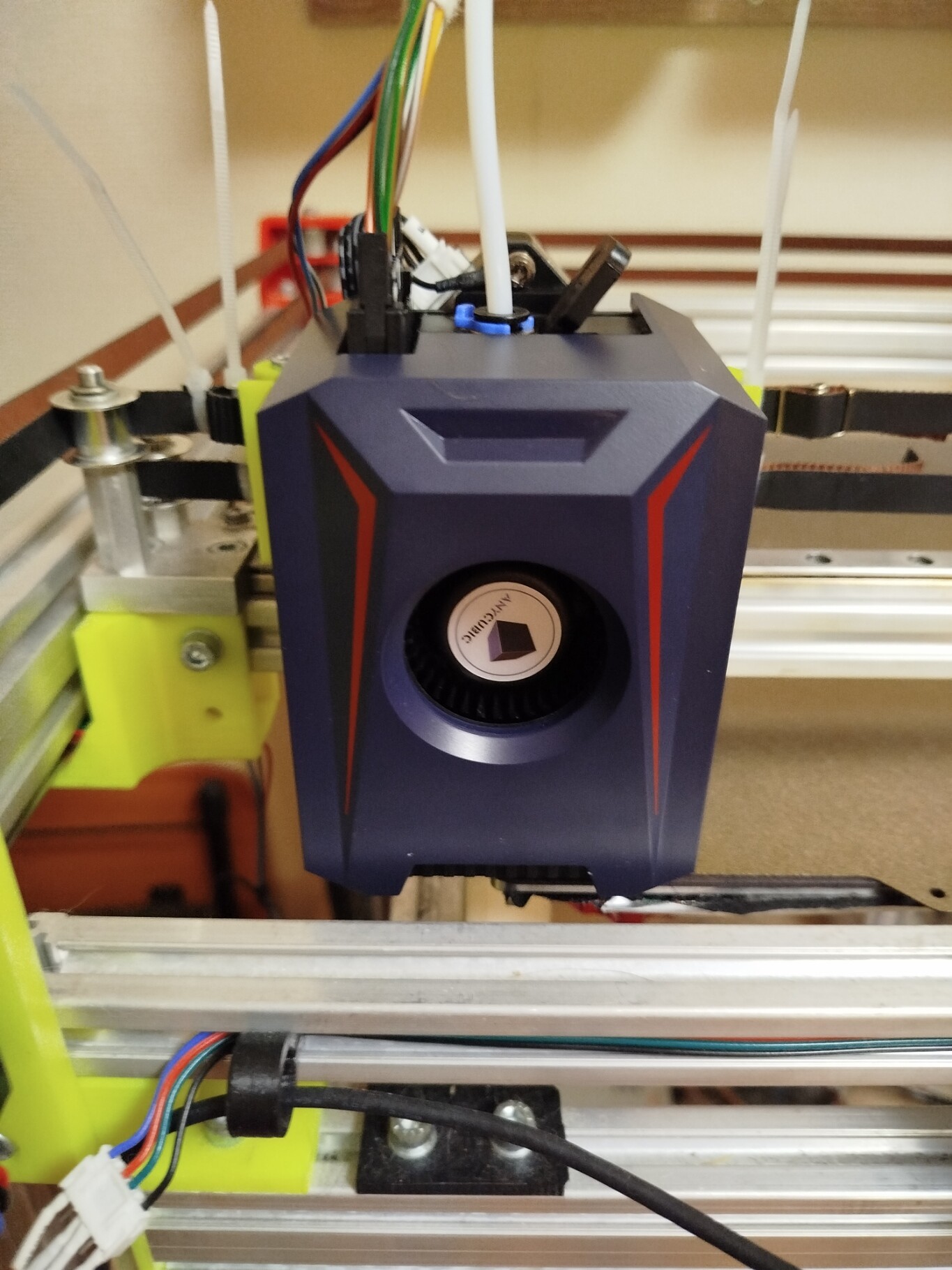

Ну, и, собственно воткнул.

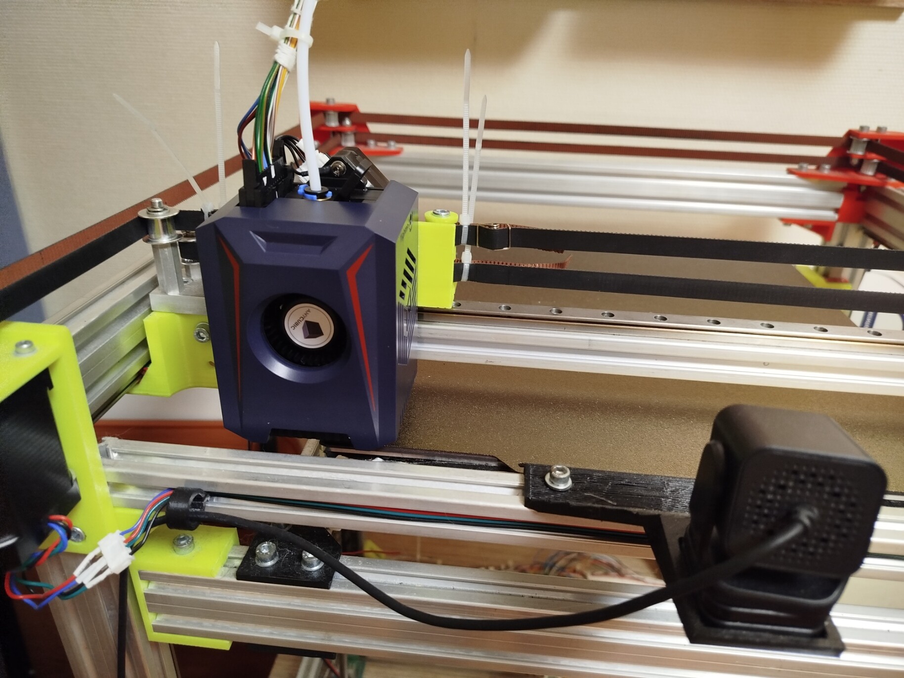

Вчера за вечер установил эту самую голову. Настроил в конфиге. Сегодня откалибровал.
Самая большая проблема была заставить работать датчик стола. Инженеры из Поднебесной, нет, чтобы поставить нормальный датчик с выходом n-p-n, который есть транзистор с общим эмиттером и открытым коллектором, и нормально, по-человечески, развязаться с 24 вольтами питания, зачем-то устанавливают датчик с p-n-p выходом, а потом мужественно через делитель 100к/15к делают 3,3В из 24-х.
В итоге датчик работает не по принципу земля - обрыв, а +3,3В - обрыв. А BTT SKR3 почему-то не умеет включать подтяжку к земле (возможно, Клиппер так собран или еще по какой-то причине. Я не разбирался. Важно то, что обрыв контроллер воспринимает как логическую единицу, даже не смотря на 15к "об землю". В общем, пока не воткнул параллельно еще 20к - плата выключения датчика не видела.
Ну, а в целом впечатления приятные. Сейчас печатается для проверки одна из моделей, но уже видно, что надежды на обдув оправдались. На нависающих периметрах слои не задирает.

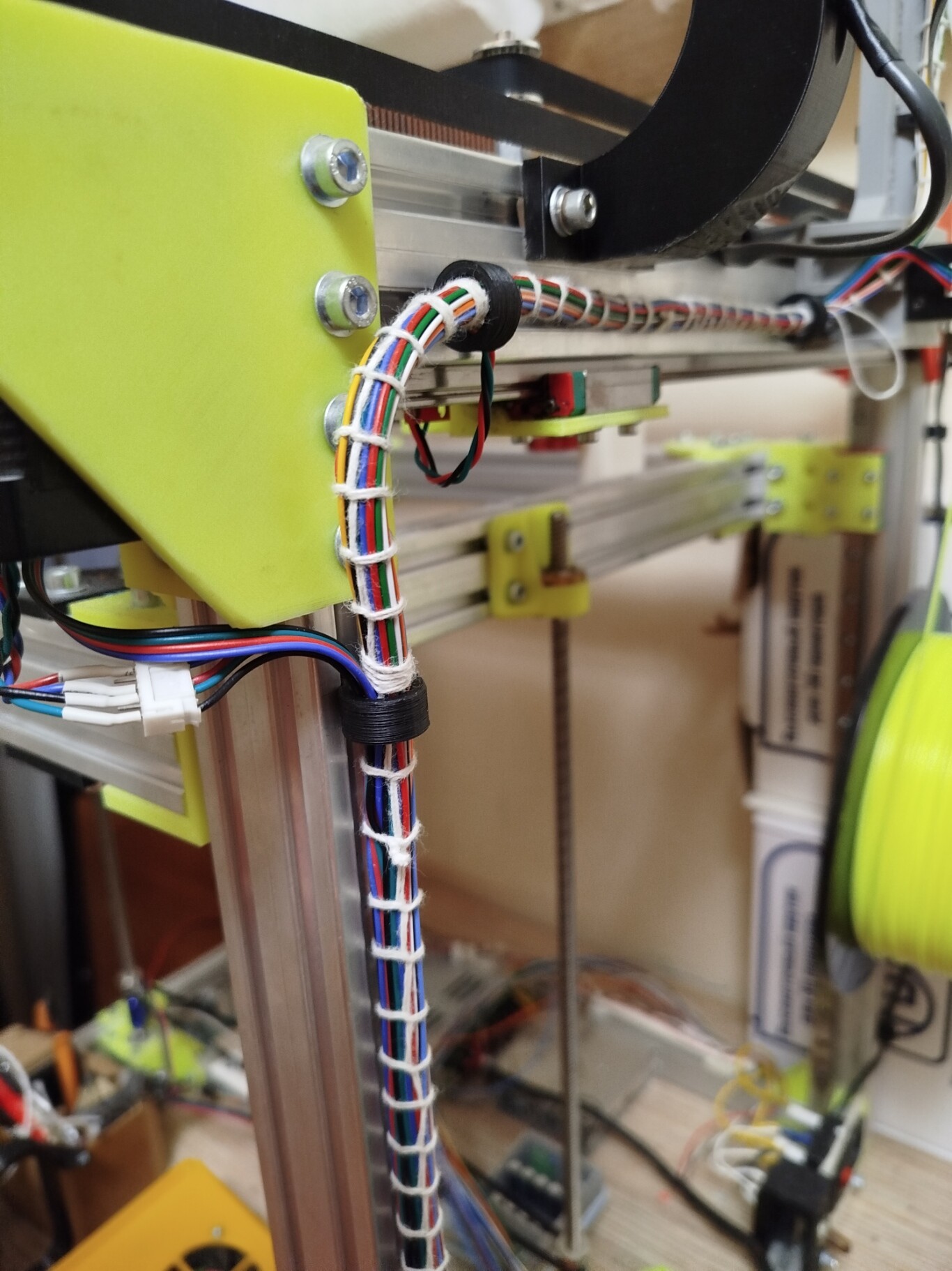

Заодно проводку переложил. Сделал по ГОСТу, олдскульный жгут )))
