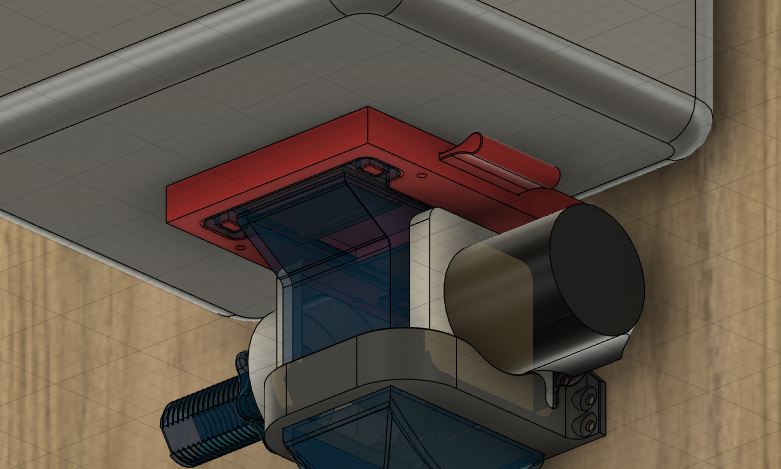

Затем я приступил к самому процесс моделирования. Начать я решил с моделирования самого электрического дозатора. Так как он уже есть и вся последующая геометрия будет строиться от него.
Так же сразу был сделан кронштейн для крепление дозатора к стене.

Далее были добавлены стена и пол, с максимальными возможными габаритами.
В качестве образца для самой кормушки с распределением корма была взята заводская версия кормушки. Только в отличие от заводской версии она была разделена пополам, чтобы плотно прилегать к стене, а так же размеры были подогнаны под размер стола принтера.

К этому времени с OZONа мне пришло ведро, и я сделал габаритную модель для понимания его во всём проекте. И приступил к разработке клапана который крепиться на бак и вставляется в дозатор.

Сам по себе клапан довольно прост по конструкции, в баке вырезается отверстие, у клапана та сторона что прилегает к баку и имеет конус, а для того что бы корм не сыпался сделана пластина и пазы в которую она вставляется.

Ну и как финиш был смоделирован кронштейн для самого бака, его суть проста он просто изготовлен в виде перевёрнутой буквы П, и бак просто цепляется бортиком за данный кронштейн.
