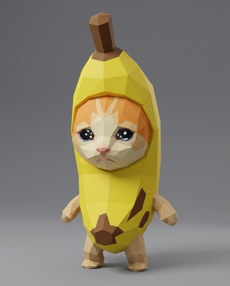

Я нашел пару референсов в интернете и занялся моделированием в блендере. Так как мои навыки работы в этой программе не высоки, я решил создать модель в низкополигональном стиле. (В целях экономии времени и моих усилий)
Получился вот такой кот:

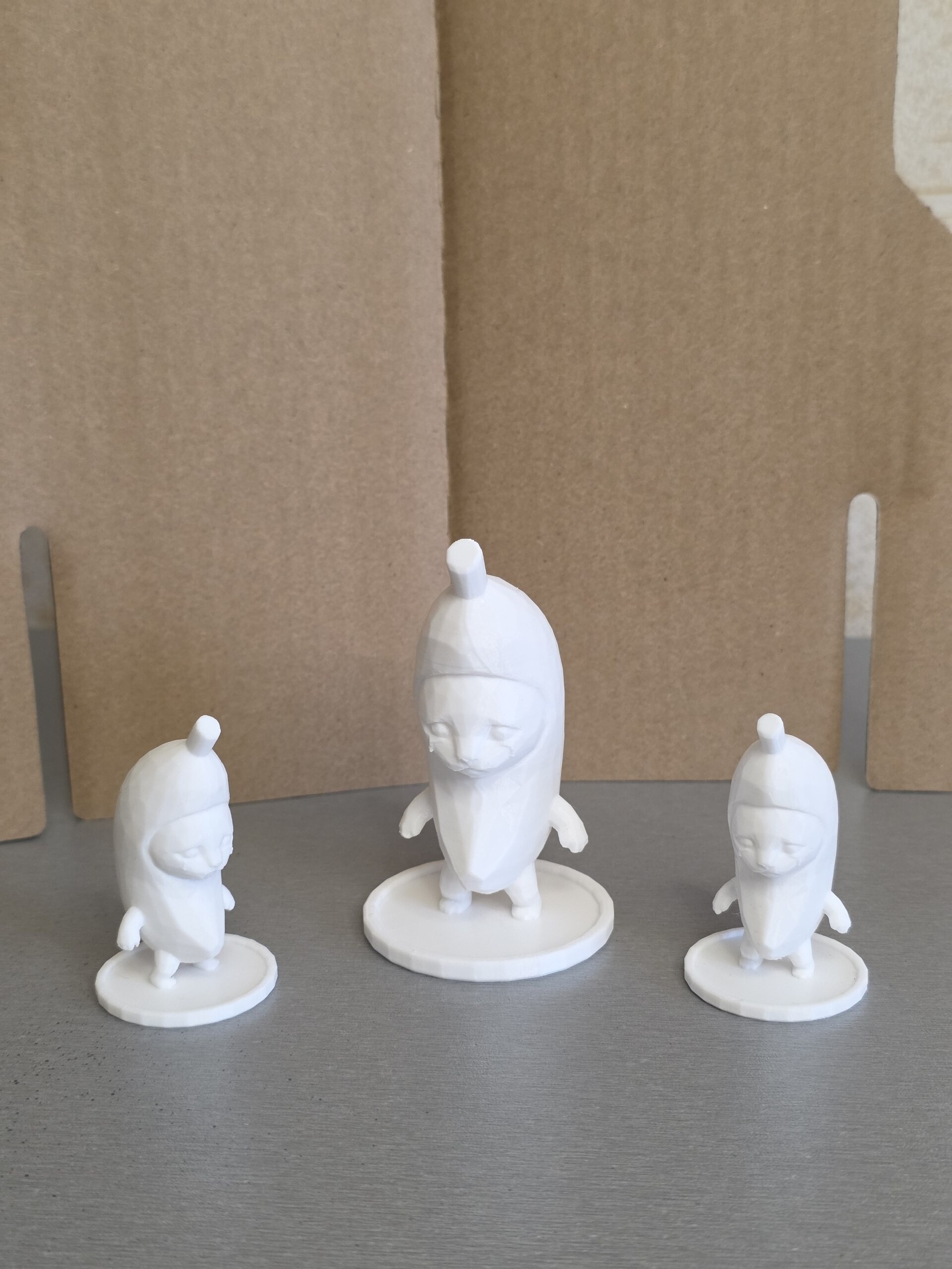

Далее я закинул модель в бамбу студио, и принялся печатать. Это была моя первая модель и я не учел некоторые ошибки, а именно правильная настройка поддержек для пластика petg, они были очень хрупкие и печатающая головка ломала их в определенный момент.
Я начал гуглить и разбираться, что я сделал не так. Оказывается можно было сделать поднятие головки во время печати, чтобы она не задевала поддержки, а так же увеличить их стенки.
Со второй попытки у меня получилось распечатать модель, я потратил на нее 2 часа. Понятное дело на ней были отчетливо видны слои. Тогда я уменьшил высоту слоя с 2х до 1,2 и модель стала гораздо качественнее. Но и время печати увеличилось до 3х часов.
Вот так выглядит итоговая модель:
