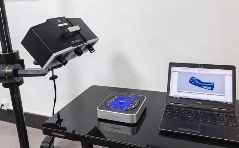

Высокоточные 3D сканеры предлагают высокую скорость, эффективность, высокую точность и хорошую воспроизводимость, особенно в сценариях сканирования, когда, изделие можно свободно перемещать из цеха в отдельное помещение для сканирования. С помощью высокоточного оборудования можно сканировать детали со сложным рельефом и даже выполнять контроль качества партий небольших деталей.

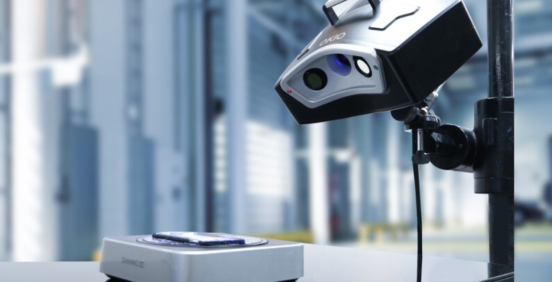

Например, сканирование алюминиевой крыльчатки трубопроводного насоса диаметром примерно 8 см. С помощью автоматического поворотного стола 3D данные можно получить менее чем за минуту.
Кроме того, высокоточный легкий 3D сканер невероятно эффективен в сочетании с роботами для совместной работы или несколькими машинами для пакетного контроля и автоматического вывода отчетов.

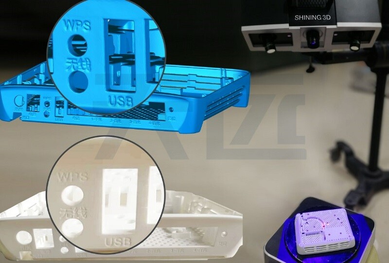

Пример 1: Сканирование нижней части корпуса оптического модема

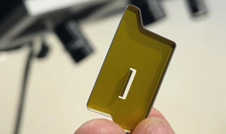

Пример 3: Тонкостенные детали толщиной 0,16 мм в самом тонком месте
Выбираем метрологические 3D сканеры для контроля качества

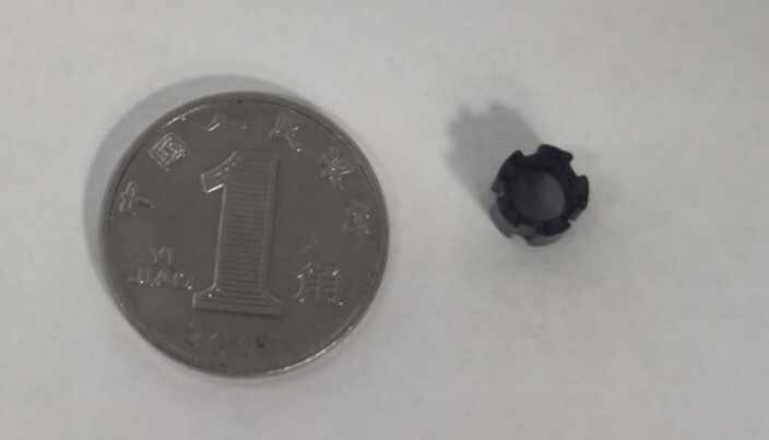

Пример 4: прецизионные детали диаметром 6 мм

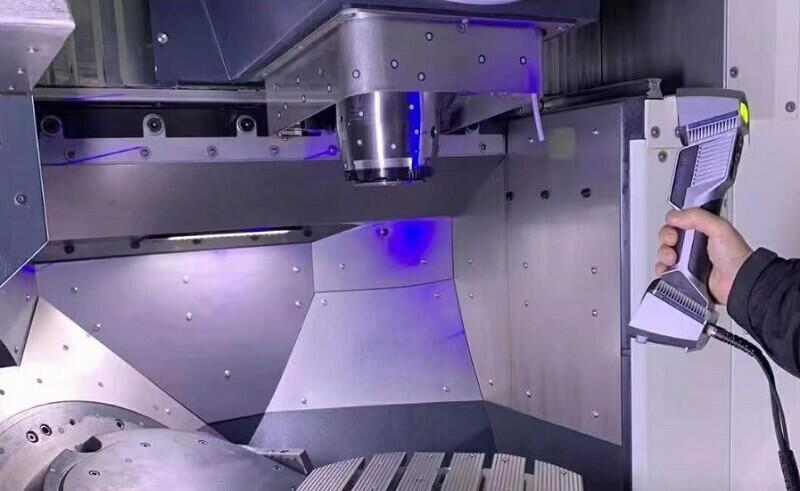

Ручной 3D сканер

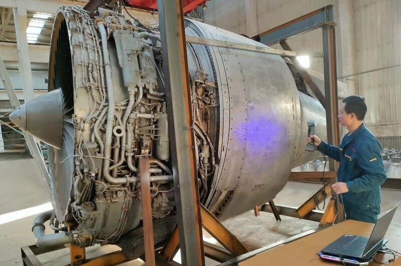

Пример 1: Сканирование турбины авиационного двигателя

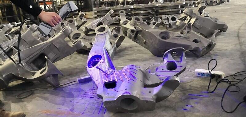

Пример 2: Сканирование литых деталей

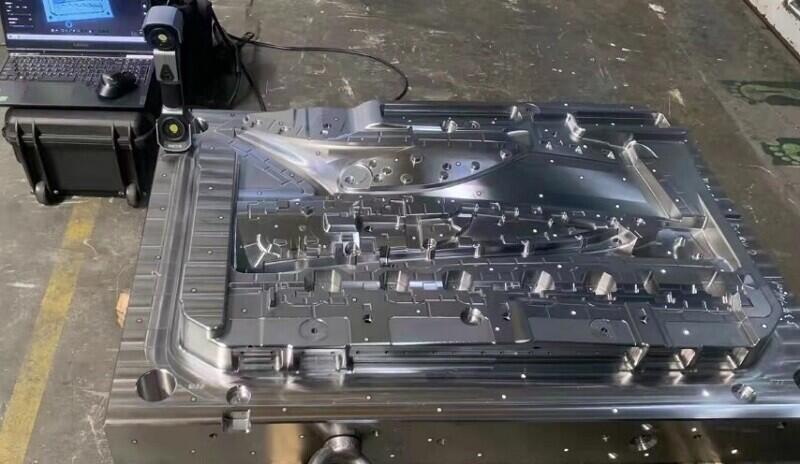

Пример 3: Сканирование пресс-форм с высокой отражающей способностью
