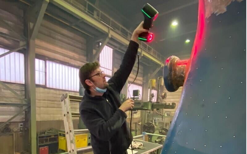

Компания Kraft Industriehandel GmbH находилась в поисках оптического 3D сканера для промышленного контроля. Обязательным условием было тестирование оборудования. Представители компании связались с представителем Scantech, чтобы испытать в деле портативный 3D сканер KSCAN 20. Задачей 3D сканирования стала проверка блока наковальни для выявления его дефектов и последующего ремонта изделия.
Ремонт наковальни с помощью 3D сканирования: реальный кейс с оборудованием Scantech
Фото взяты с сайта https://www.3d-scantech.com/
Объект нужно было отсканировать, чтобы проверить параллельность нескольких направляющих стержней и предоставить точную информацию об измерениях для выполнения процессов сварки. Этот процесс позволит оптимизировать использование кузнечного молота.

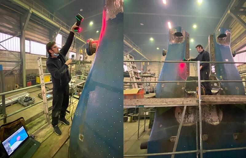

Из-за огромных размеров специалисту по сканированию нужно было построить подиум вокруг объекта, чтобы иметь возможность сканировать начиная с середины объекта. После сканирования одной половины детали вторая была реконструирована с помощью зеркального отображения полученных данных.
Высокие требования к точности направляющих стержней, достаточно много времени ушло на очистку поверхности наковальни. Это позволило сократить время на обработку данных сканирования и снизило степень погрешности измерений.
Поскольку особой точности требовало только сканирование направляющих, остальная часть наковальни была от сканирована для визуализации и создания 3D модели.

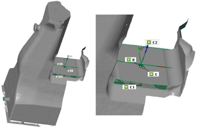

В результате специалисты получили полигональную треугольную сетку STL, состоящую почти из 3 миллионов точек измерения.
Полученные данные были подготовлены к следующему этапу, на котором рассчитывались такие показатели, как параллельность и углы различных направляющих стержней. С помощью программного обеспечения САПР была создана 3D модель всего блока наковальни.
