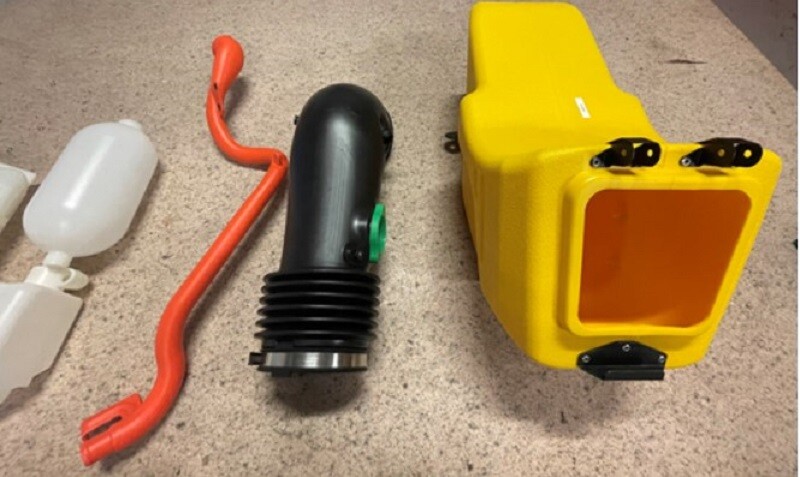

Blowtech Group — скандинавский промышленный концерн с двумя одинаковыми промышленными предприятиями, которые расположены в Норвегии и Швеции. Компания специализируется на выдувном формовании пластмасс. Процесс формовки пластмасс выдуванием похож на выдувание стекла, но с промышленной точностью. Примеры выдувных изделий варьируются от простой бутылки для повседневного шампуня до воздуховодов, используемых в транспортных средствах.

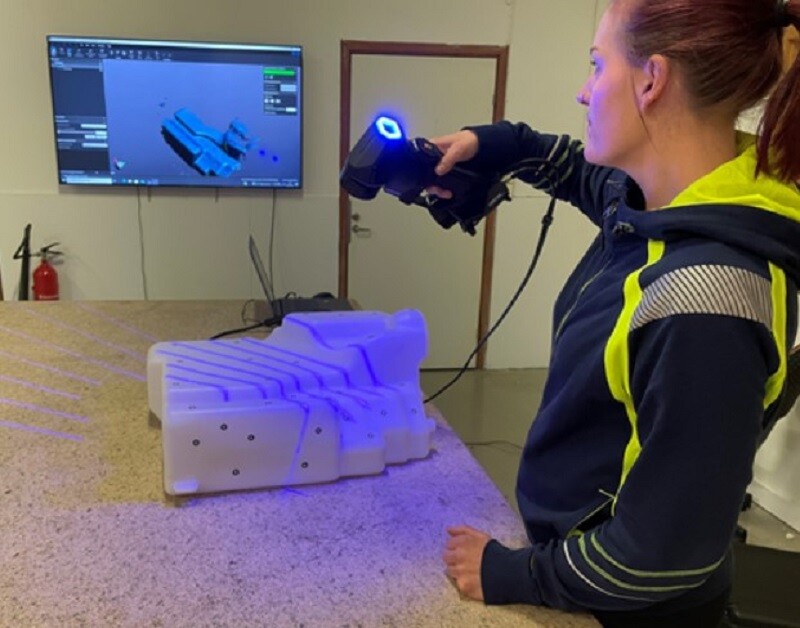

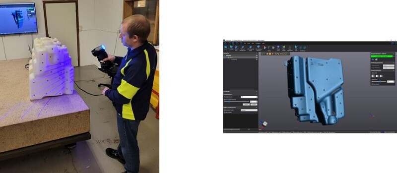

Теперь пластмассовая деталь изготавливается, охлаждается, а затем сканируется с помощью HandySCAN 3D и сравнивается с 3D документацией заказчика. При необходимости параметры производственной машины можно отрегулировать сразу на месте. После настройки изготавливается другая деталь, которая снова проходит через этот процесс, чтобы получить четкое представление о том, как корректировки повлияли на деталь. Это может продолжаться несколько дней.
До появления портативного 3D сканера этот процесс мог занять несколько недель, поскольку Blowtech приходилось отправлять деталь за пределы завода для измерения. С точки зрения ROI (окупаемости инвестиций) время от начала до конечной настройки процесса сократилось примерно на 50%, а также снизилась стоимость внешних измерений.
