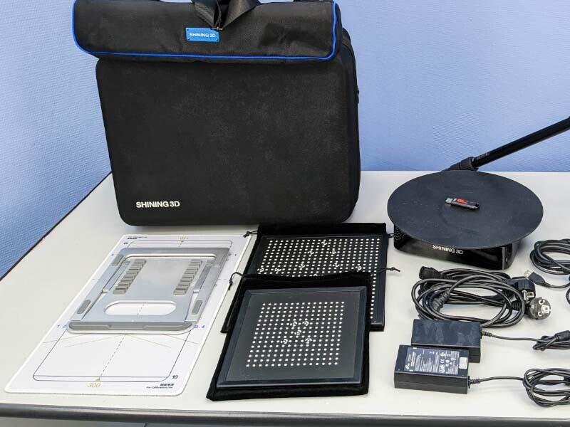

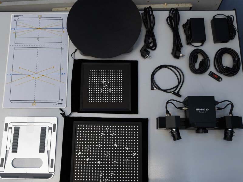

Комплектация

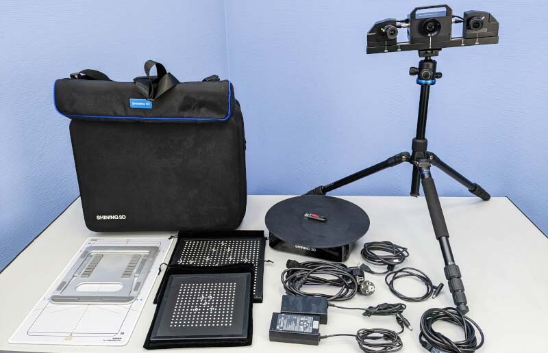

Комплектация у 3D сканера Shining 3D Transcan C обычная, без каких-либо неожиданностей. Сам блок сканера, кабели подключения, калибровочные пластины.
Кроме этого есть поворотный стол, с максимальной загрузкой в 10кг, и штатив.

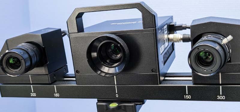

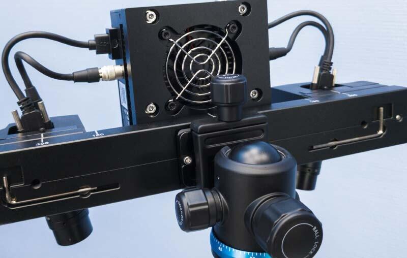

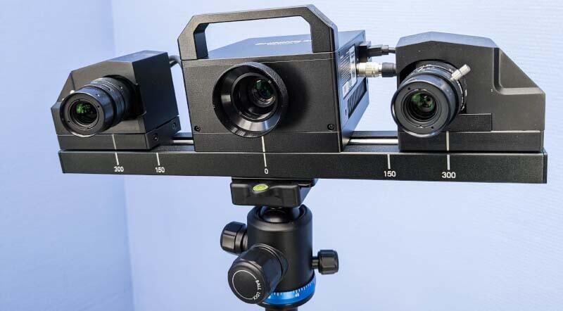

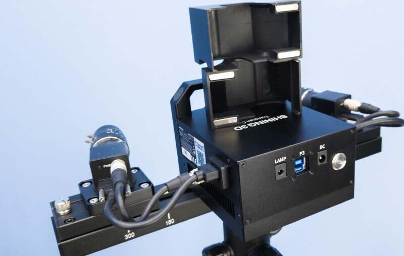

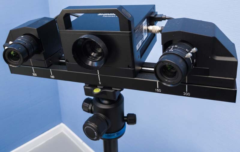

3D сканер Shining 3D Transcan C работает по технологии с использованием белого структурированного света и оснащен цветными камерами с разрешением 12Мп.
Возможность захвата текстур обеспечивает не только передачу фактуры, но и цвета объекта, что особенно важно при работе с музейными экспонатами, археологическим и культурным наследием.
В этой модели Shining 3D реализовала возможность регулировки области сканирования. Можно выбрать область сканирования 150х96мм для работы с мелкими объектами или 300х190мм для сканирования больших деталей.
Скорость сканирования Shining 3D Transcan C - чуть больше 70 сек(8 снимков/кругов без текстуры) и чуть больше 3с (один снимок без текстуры).
Transcan C позволяет производить сканирование с маркерами, без маркеров с выравниванием по геометрии и с ручным выравниванием.
Несмотря на профессиональный класс устройства и в целом достойные характеристики, Shining 3D Transcan C умудрился нас расстроить. Дело в том что калибровка сразу из коробки вполне вероятно может пойти совсем не по плану.
В отличии от других 3D сканеров с которыми нам довелось иметь дело, Transcan C во время калибровки пришлось двигать, а такого быть не должно. А всё потому что система калибровки с “ковриком” работает не очень удобно, из-за того что сам коврик скользит по столу. Такая казалось бы мелкая деталь может сильно растянуть по времени процесс калибровки.

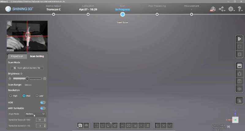

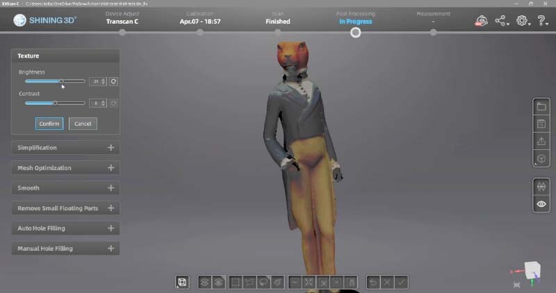

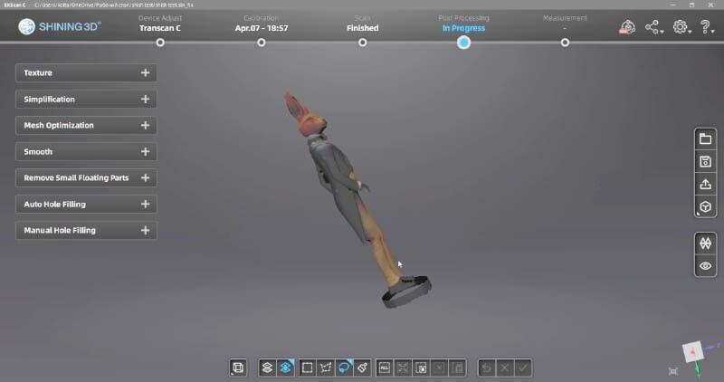

3D сканера Shining 3D Transcan C, как и все 3D сканеры от Shining, работает под управлением программного обеспечения EXScan.

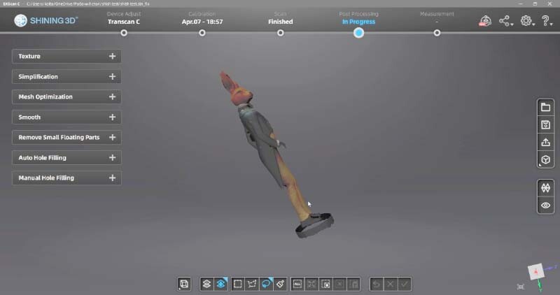

ПО служит стандартным интерфейсом для настройки и калибровки сканера, включения режимов работы и постобработки, а также преобразования полученных данных в распространенные форматы файлов, такие как OBJ, STL, PLY, ASC и 3MF.
Кроме общей “понятности” интерфейса ExScan, в программе можно включить интерфейс на русском языке, так что разобраться с ПО не составит труда.
Примеры сканирования
Не смотря на проблемную первую калибровку, Shining 3D Transcan C во время сканирования показал хорошие результаты. Он довольно точно передал текстуру материала, не говоря уже о его геометрии. В целом Transcan C от Shining 3D оправдывает свое звание профессионального устройства. При должной настройке этот сканер можно использовать во всех тех отраслях для которых он создан.
