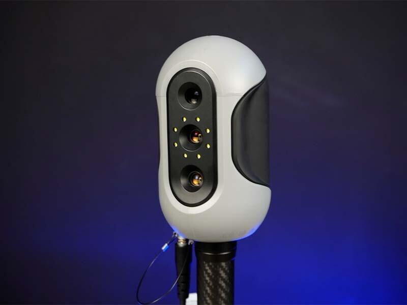

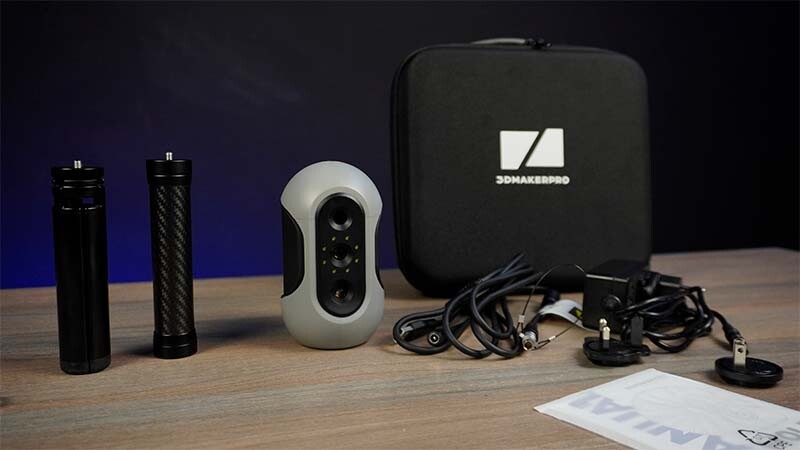

В стандартной комплектации 3D сканер 3DMakerpro Mole поставляется без дополнительных аксессуаров - в коробке со сканером вы найдете сам сканер, кабели подключения и блок питания.

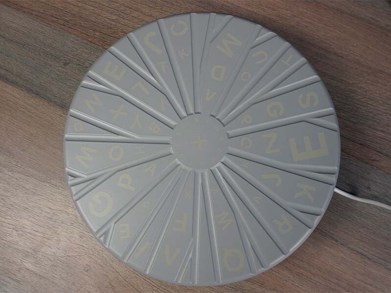

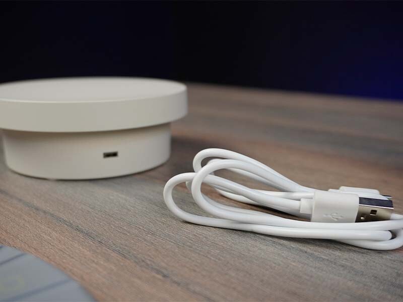

Премиум версия уже интереснее - Премиальную комплектацию производитель дополняет поворотным столом и штативом для автоматического сканирования.
В элитную комплектацию помимо всего премиум набора входит набор для сканирования цветных текстур. 3D сканер Mole и так может сканировать текстуры, а Color Kit является лишь вспомогательным набором для достижения наилучшего результата - в него входят white box и специальный штатив. Дополнительно можно приобрести специальный коннектор через который сканер можно подключить к смартфону или камере и получить полностью портативный 3D сканер.

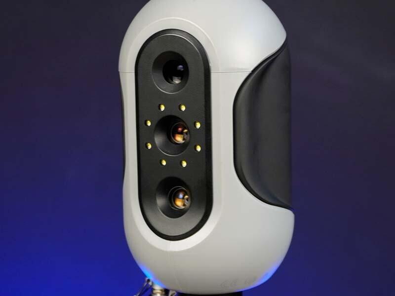

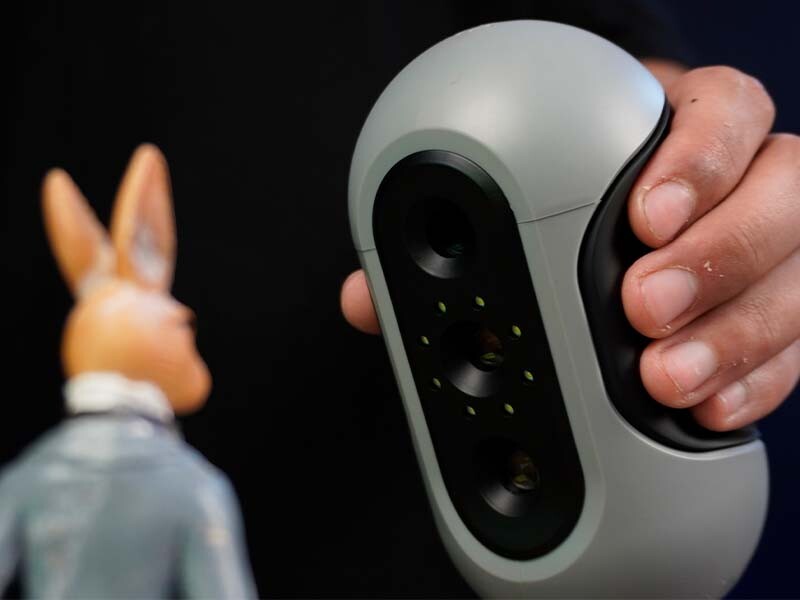

Внешне 3DMakerpro Mole сильно отличается от своих младших братьев - он более округлый и приятнее сидит в руке, что удобнее позволяет работать с ним в ручном режиме. По весу Mole немного тяжелее чем Moose и Seal и весит 390 грамм. Обзор 3D сканера 3DMakerpro Mole лучший за свои деньги?
В премиум комплектации сканер поставляется не просто в коробке, а еще и в специальной сумке куда отлично помещаются все аксессуары.Обзор 3D сканера 3DMakerpro Mole лучший за свои деньги?Обзор 3D сканера 3DMakerpro Mole лучший за свои деньги?Обзор 3D сканера 3DMakerpro Mole лучший за свои деньги?Обзор 3D сканера 3DMakerpro Mole лучший за свои деньги?

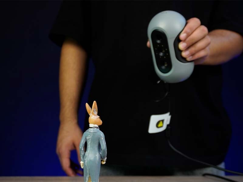

Там где Moose полагался на ИИ алгоритмы, Mole может похвастаться встроенными оптическими модулями для защиты от тряски. Обзор 3D сканера 3DMakerpro Mole лучший за свои деньги?Обзор 3D сканера 3DMakerpro Mole лучший за свои деньги?
Но и алгоритмы, которые улучшают визуальное отслеживание, остались на месте. Mole значительно лучше работает в ручном режиме в отличие от Moose и почти не теряет трекинг в процессе сканирования.
В плане возможностей сканирования 3D сканер Mole самый мощный и универсальный из тройки. Он отлично справляется со сканированием черных объектов, человеческих лиц (технология сканирования NIR безопасна для глаз) и любых объектов, правда для блестящих поверхностей всё еще понадобится матирующий спрей.

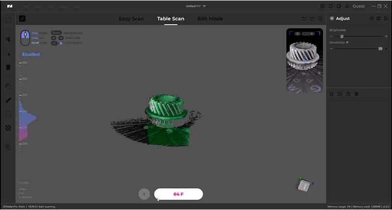

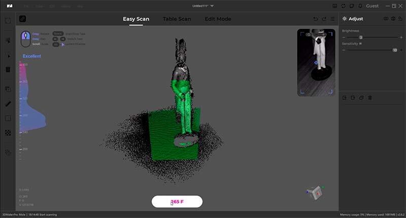

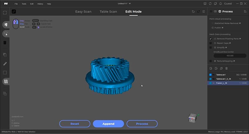

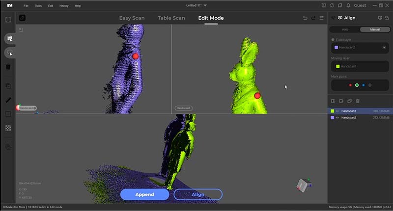

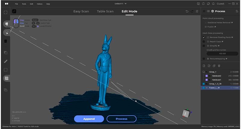

Со всеми 3D сканерами от 3DMakerpro в комплекте поставляется программа JMStudio.
Это привычная всем тем кто уже работал с 3D сканерами программа для работы со сканером и редактирования готовых сканов. С помощью JMStudio вы сможете отсканировать нужный объект, удалить ненужные части скана, провести ручное или автоматическое сшивание сканов и так далее.
Функционал программы содержит все необходимое для быстрой и комфортной работы.
JMStudio крайне похожа на ПО для сканеров компании Creality, но не совместима с ними.
В софте есть некоторые неудобные моменты, особенно в плане пользовательского интерфейса, но если вы новичок в 3D сканировании и вам не с чем сравнивать, то вы быстро освоитесь. Обзор 3D сканера 3DMakerpro Mole лучший за свои деньги?Обзор 3D сканера 3DMakerpro Mole лучший за свои деньги?Обзор 3D сканера 3DMakerpro Mole лучший за свои деньги?Обзор 3D сканера 3DMakerpro Mole лучший за свои деньги?Обзор 3D сканера 3DMakerpro Mole лучший за свои деньги?
