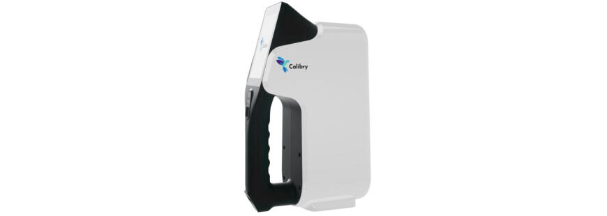

► Thor3D Calibry
Новый Shining 3D FreeScan UE Pro и обзор 3D сканеров в бюджете от 100 000 до 2 000 000 рублей
Портативный и легкий сканер Thor3D Calibry - профессиональное оборудование, которое идеально подойдет для решения задач в разных отраслях промышленности. Использование структурированного света позволяет получить максимально точные данные об объекте, а специальные камеры захватывают и текстуры.
Сканер готов к работе сразу же из коробки. Его не нужно калибровать перед первым использованием. Калибровочная пластина в комплекте позволяет проводить калибровку при необходимости, после нескольких циклов сканирования или для получения максимально точного результата.
Благодаря технологии с использование структурированного света устройство легко захватывает самые мельчайшие детали - острые кромки, волосы, рельефные поверхности. Встроенный экран позволяет предварительно просматривать результат сканирования и при необходимости вернуться к непросканированным элементам.
Вместе с Calibry производитель поставляет программное обеспечение собственной разработки, которое позволяет быстро преобразовать полученные данные в 3D модель.
Технические характеристики:
  • Технология сканирования: Оптическая структурированный подсвет
  • Точность сканирования: до 70 мкм
  • Объемная точность: 0.1 мм/1 м
  • Разрешение камер: 2.3 мп.
  • Количество камер: 3 шт.
  • Зона сканирования: от 86х115 мм до 144х192 мм
  • Минимальная зона сканирования: 290x360 мм
  • Максимальная зона сканирования: 490x650 мм
  • Режимы сканирования: по геометрии, по текстурам, по маркерам
  • Разрешение: 0.6 мм
  • Скорость сканирования / измерений: 3 000 000 точек/с
  • Методы позиционирования: триангуляционный
  • Рабочее расстояние до объекта: 45 - 100 см
  • Диапазон размеров объекта: 20 см - 10 м
  • Сканирование текстур / цвета: Да
  • Поворотный стол: Не поддерживается
  • Источник света: LED, белый свет
  • Вес нетто: 0.7 кг
