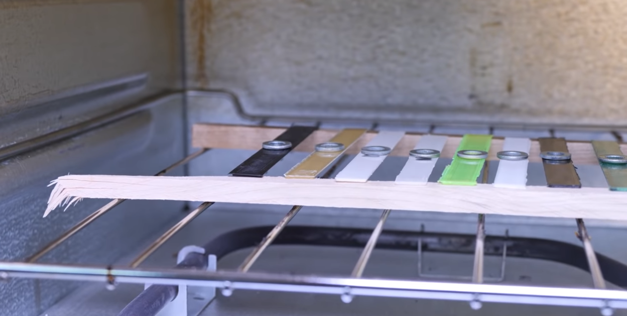

ТЕСТ ПЛАСТИКОВ ОТ СТРИМПЛАСТ. ABS, PLA, SBS, FLEX, PETGТест №2 - теплостойкость. Суть теста - распечатываем пластинку (размер 100х10х1 мм) и кладем ее мостиком. По центру пластики кладем небольшой вес (у меня это шайба M6), затем в печке медленно, спокойно, не спеша нагреваем образцы и смотрим, при какой температуре пластик размягчится настолько, что шайба упадет.
ТЕСТ ПЛАСТИКОВ ОТ СТРИМПЛАСТ. ABS, PLA, SBS, FLEX, PETGЭтот тест нужен для того, чтобы показать при какой температуре пластик начинает терять свои свойства. Результаты теста на фото.

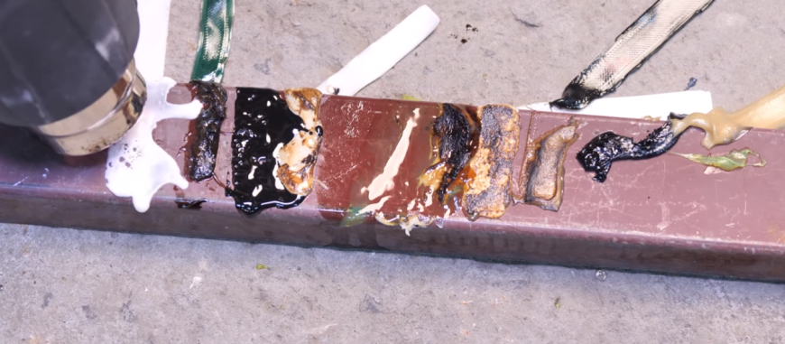

Тест №3 - пожаробезопасность. Разогреваем образцы без открытого пламени. Температуры, которую выдает строительный фен, хватает, чтобы зажечь бумагу. Результаты теста следующие на фото (идут справа налево):
ABS НТ - держался молодцом, но немножко подымил.
mABS - подрумянился, но вел себя хорошо.
ABS+ - подрумянился и немного подымил.
ABS Pro GF - подрумянился и хорошо покоптил.
PLA Ecofil - растекся водой.
HIPS - вел себя сносно и не коптил.
PETG - растекся венумом, но не коптил.
SBS - подрумянился, но в конце душевненько так подымил.
FLEX39 - растекся молоком.
