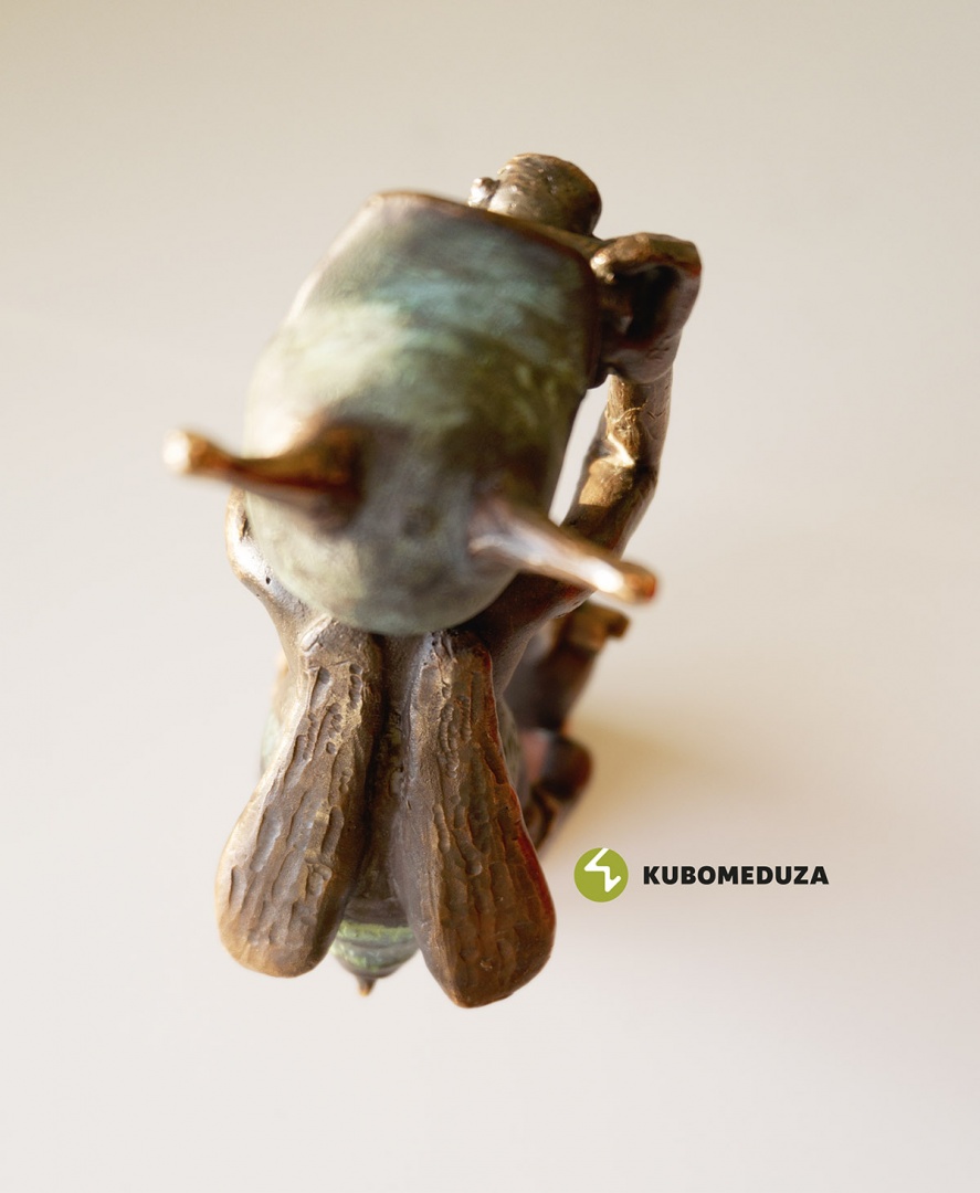

Отливка и обработка бронзы
Далее наша пчела в виде гипсовой формы попадает в литейку, где в нее заливают бронзу.
После литейки скульптура выглядит еще не очень презентабельно. Скульптор срезает лишние части болгаркой, обрабатывает поверхность бормашиной и придает рельеф скульптуре с помощью чеканов (специальные стальные пруты, которые имеют различный «бой» (рабочую поверхность) в зависимости от назначения) и молотка.
Символ Симферополя: от эскиза до результата в бронзе
Заключительный этап — патинирование (то, что мы видим как зеленую пленку на статуях)
Скульптура готова!
