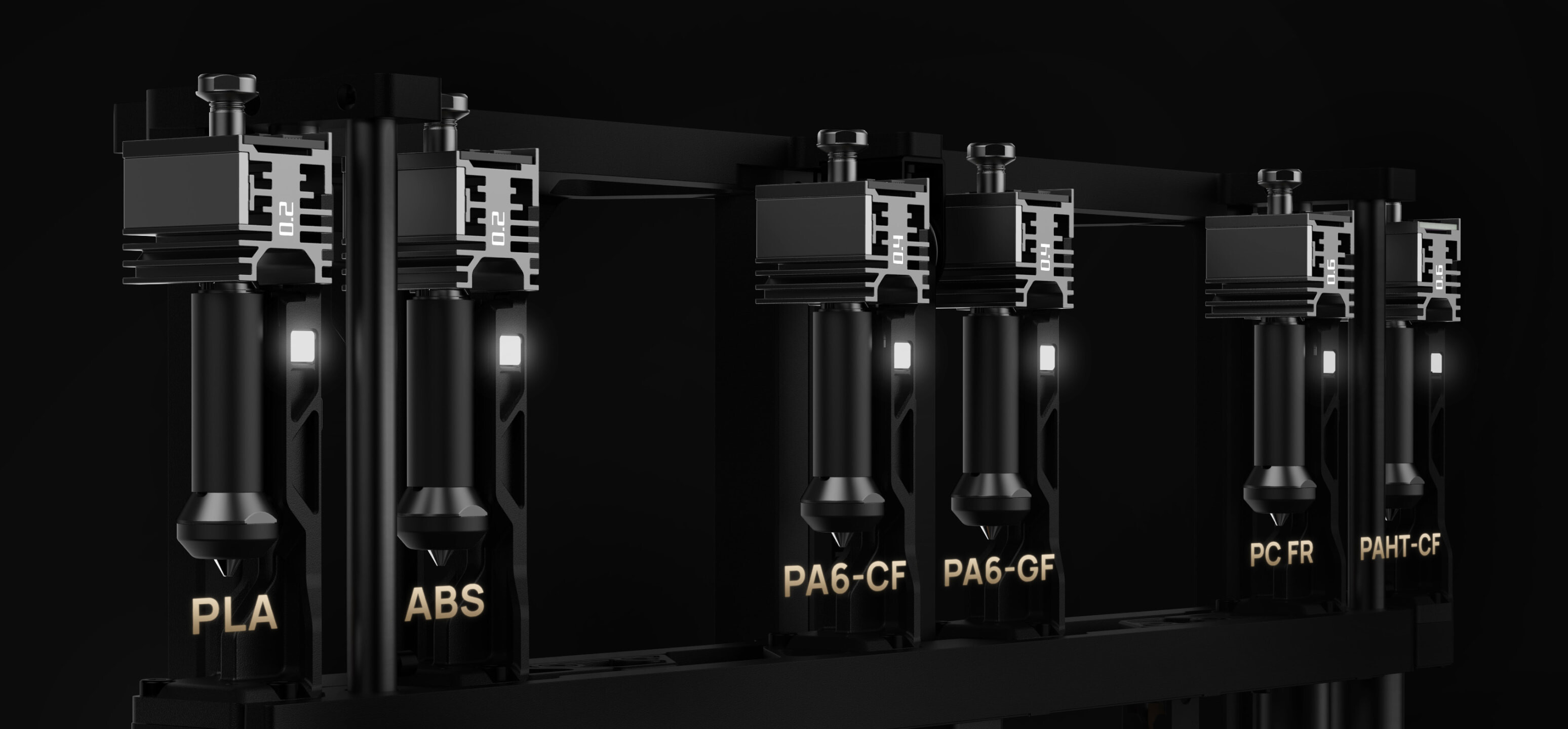

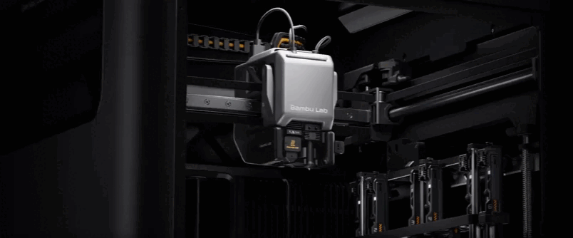

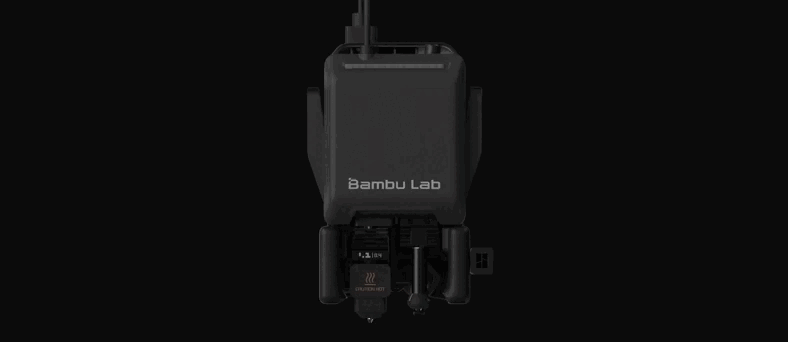

Основой H2C стала уникальная технология Vortek Hotend Change — механизм магнитной и бесконтактной смены хотэндов. Принтер может использовать до семи сопел: один фиксированный левый хотэнд и шесть сменных, которые автоматически подключаются в процессе печати.
Bambu Lab H2C — новый стандарт многоматериальной FDM-печати
Каждое сопло оснащено памятью и «знает», какой материал использовался ранее, что позволяет возвращаться к нужной конфигурации без ручных настроек. Vortek полностью убирает необходимость в длинных «продувочных» башнях и значительно экономит филамент.

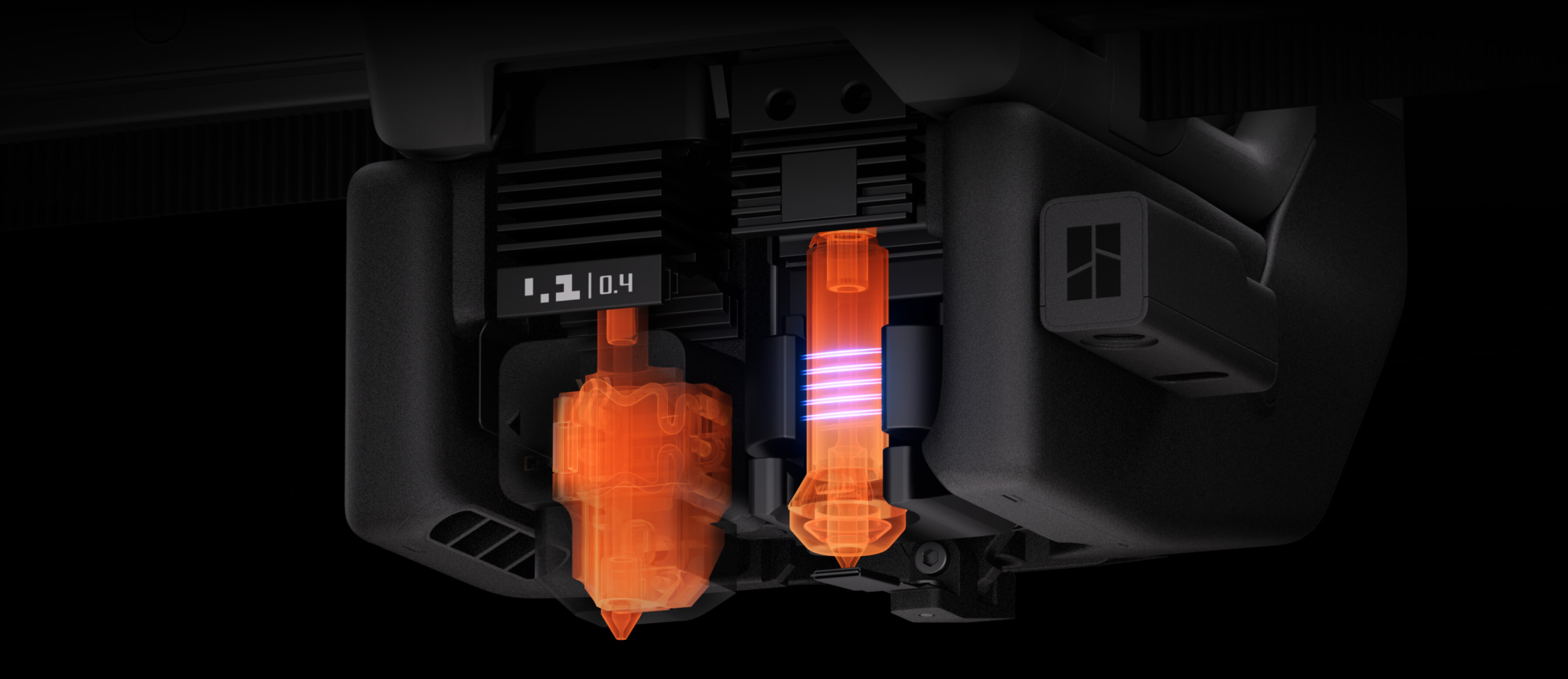

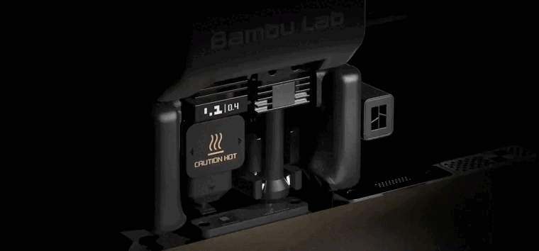

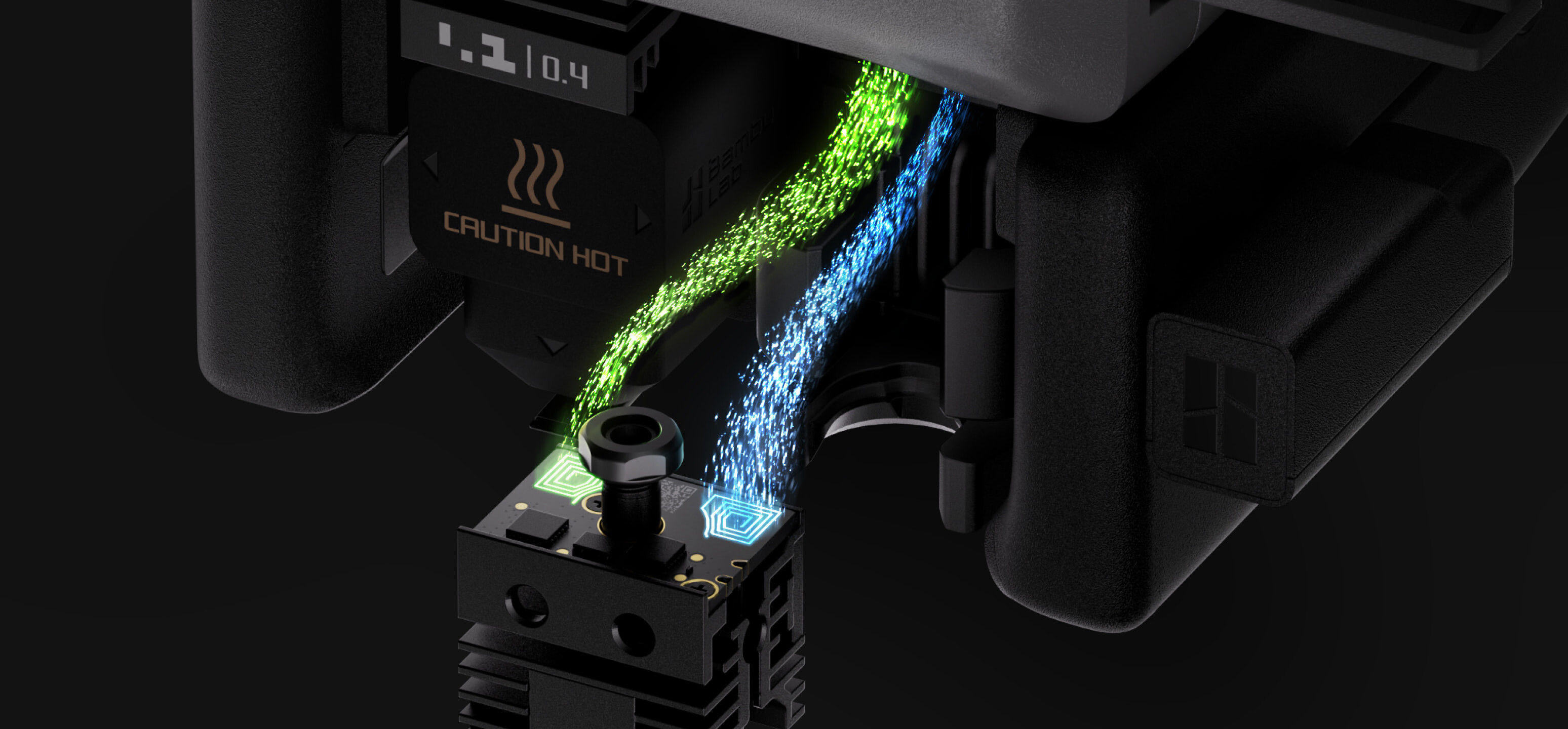

Быстрый индуктивный нагрев сопла
Передовая технология индукционного нагрева нагревает сопло до рабочей температуры всего за 8 секунд. Это значительно ускоряет подготовку при каждой смене материала и повышает общую производительность.
Бесконтактная конструкция для надёжности
Чтобы обеспечить максимальную надёжность, Bambu Lab отказались от контактных металлических пинов, подверженных износу и окислению. Бесконтактная высокочастотная связь обеспечивает стабильную передачу данных, точное управление нагревом и синхронизацию хотэндов.

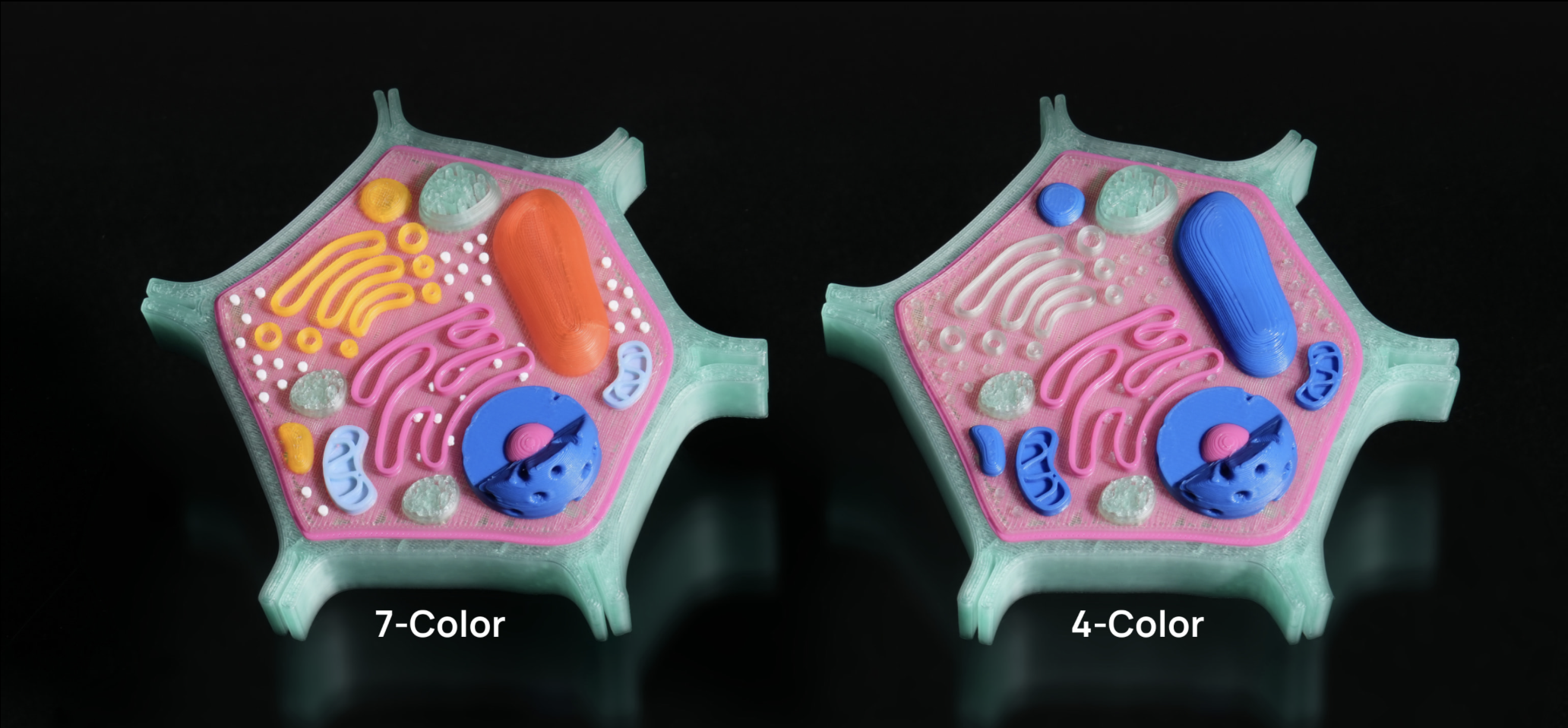

Цвета теперь не зависят от количества печатающих головок

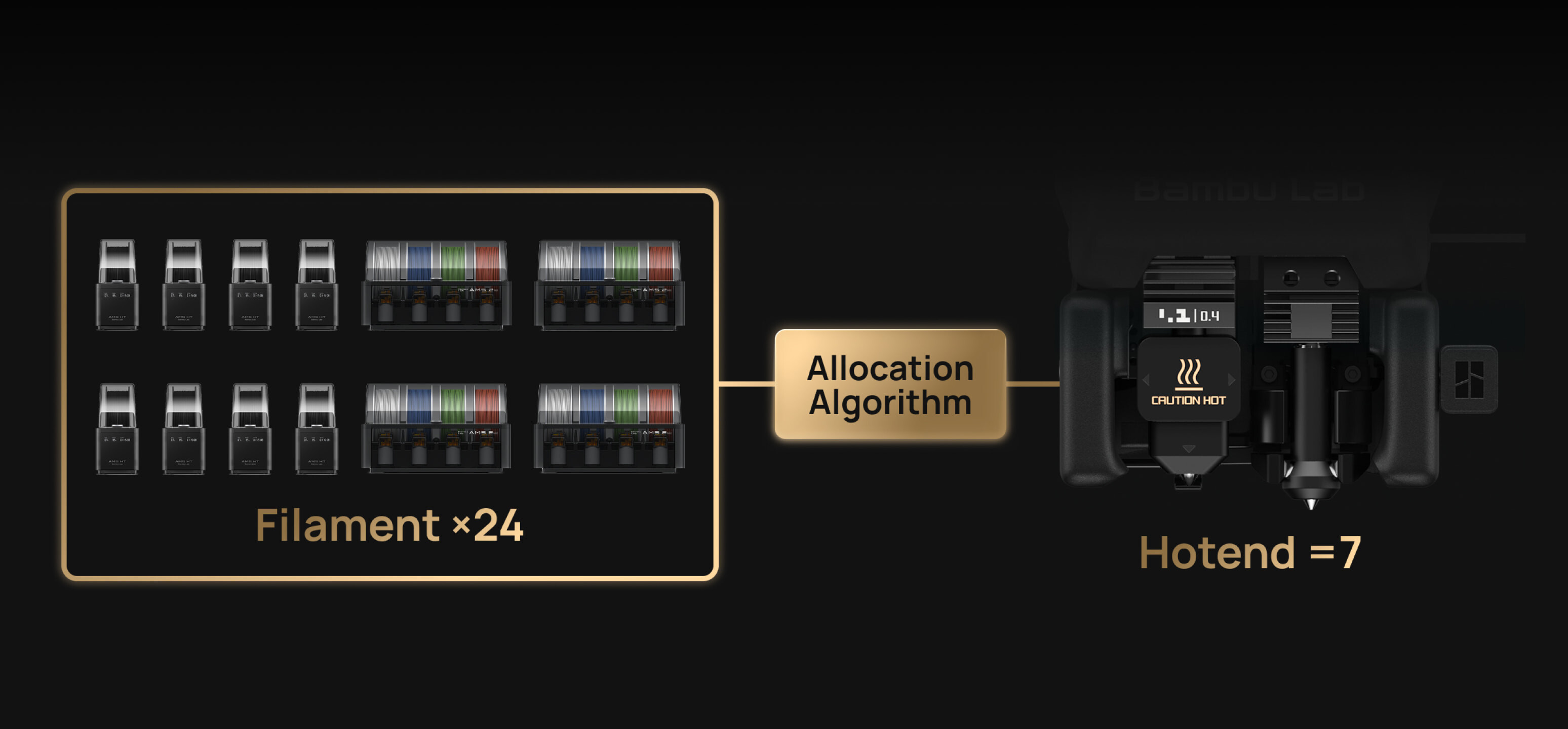

В отличие от принтеров с традиционными инструментальными чейнджерами, где число цветов ограничено количеством экструдеров, H2C поддерживает до 24 различных материалов в одной печати — благодаря параллельно подключённым AMS-модулям (до четырёх AMS по шесть материалов каждый).
Интеллектуальный алгоритм автоматически распределяет филаменты между хотэндами, минимизирует отходы и обеспечивает выдающееся качество многоматериальной и многоцветной печати.

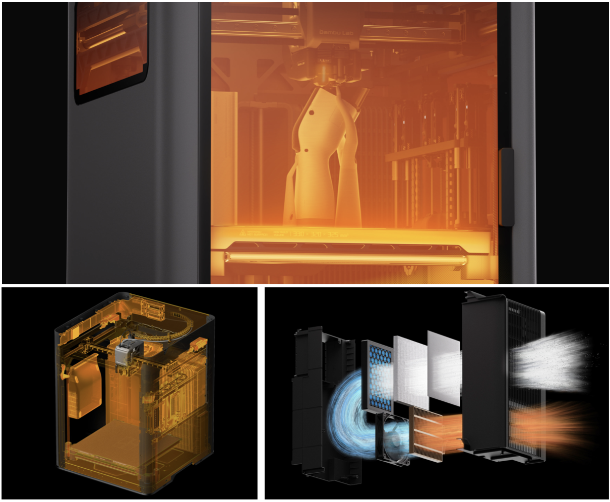

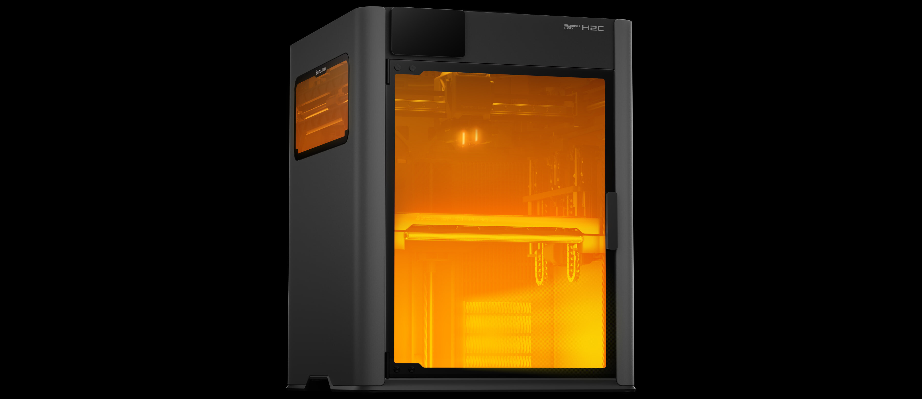

Закрытая камера для высокопроизводительной печати
Благодаря цельной закрытой конструкции и адаптивной системе воздушного потока H2C поддерживает стабильную температуру внутри камеры при работе с высокопроизводительными материалами и фильтрует воздух, сохраняя рабочую зону чистой и безопасной.
Активная камера способна нагреваться до 65 °C, что минимизирует деформации и обеспечивает качественную печать сложных инженерных материалов. Система фильтрации (предфильтр, HEPA, активированный уголь) поддерживает чистоту и снижает запахи.

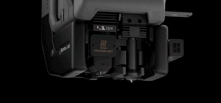

Полностью автоматическая калибровка смещения сопел
Индукционная система калибровки смещения сопел полностью автоматизирована — никаких ручных действий, калибровочных пластин или дополнительной настройки. Всего за несколько минут H2C точно калибрует смещение сопел с точностью до 25 микрон.*

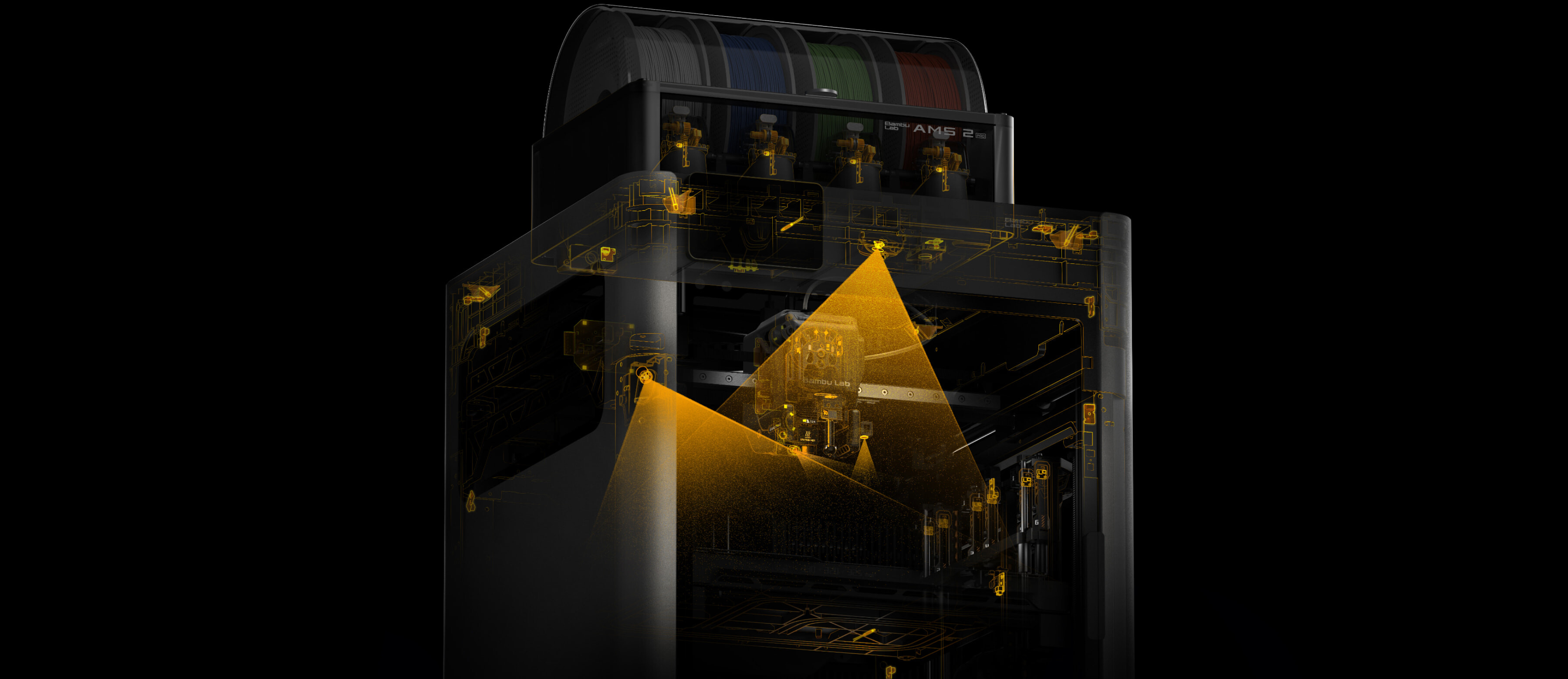

H2C оснащён десятками датчиков, несколькими камерами и полностью автоматизированной системой подготовки к печати. Принтер самостоятельно калибрует смещение сопел, проверяет поверхность стола, анализирует состояние материалов и сопел.
Перед запуском выполняется «предполётная проверка»: камера сканирует рабочую область, а система оценивает состояние оборудования. Всё это сводит участие пользователя к минимуму, делая процесс максимально надёжным.

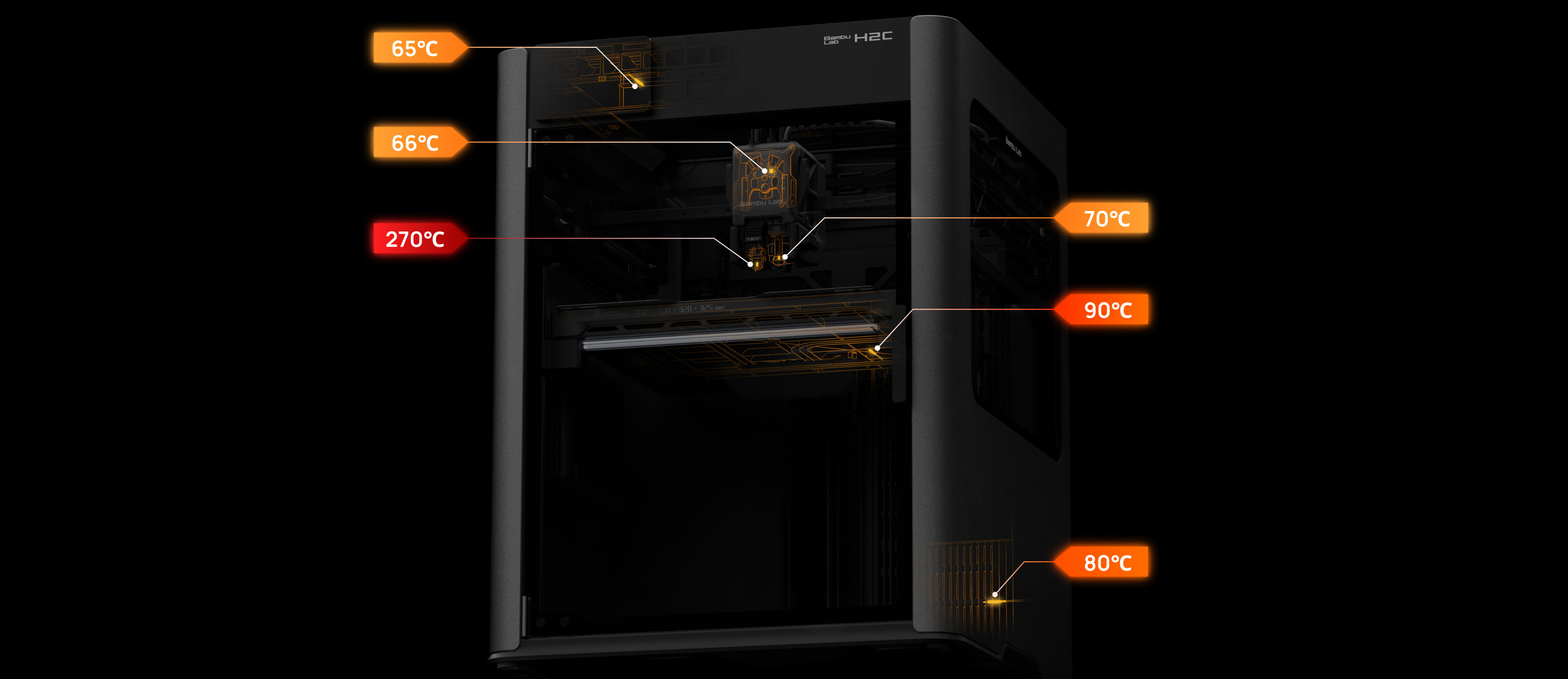

Многодатчиковый замкнутый контур управления температурой
H2C использует продвинутую систему замкнутого контроля нагрева всех элементов.
Сравнивая данные с множества датчиков в реальном времени, система обеспечивает точную температурную стабильность и безопасность при работе.

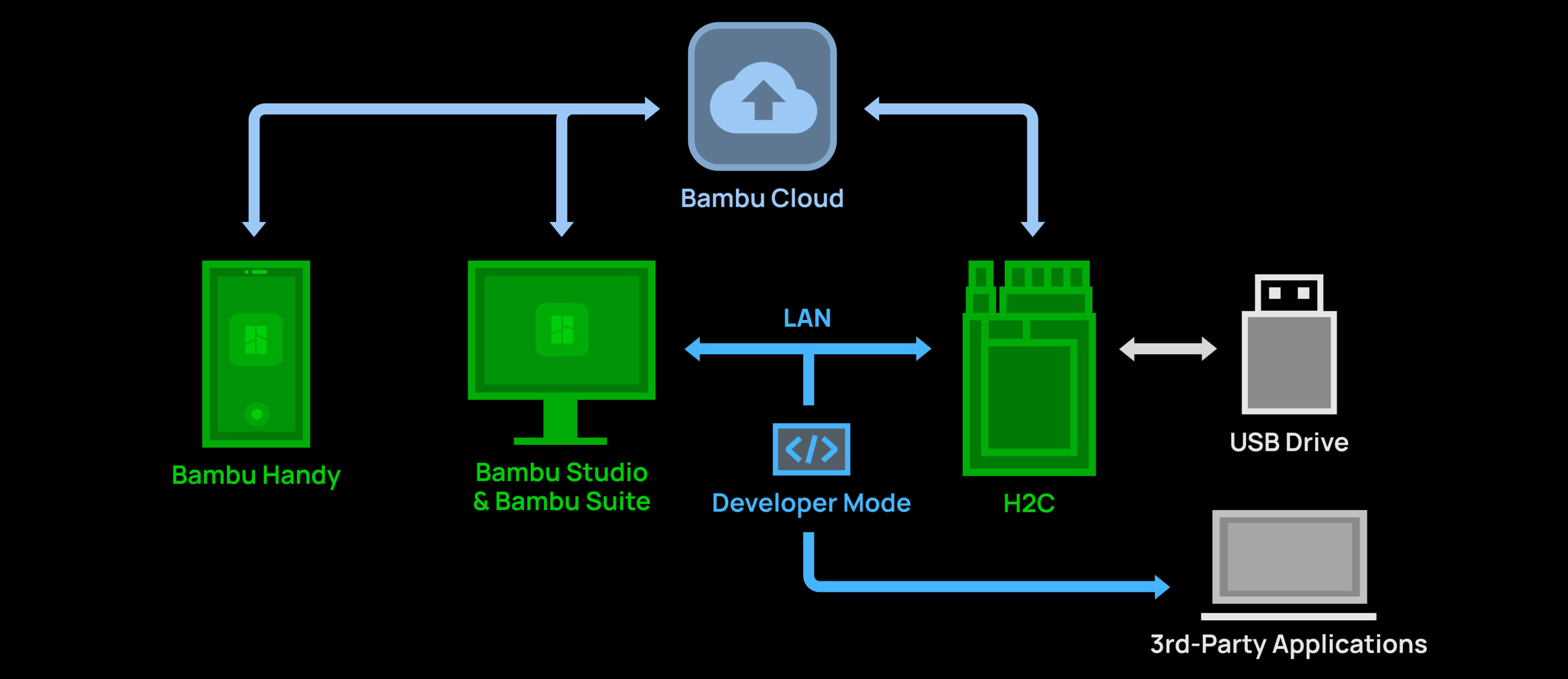

Корпус принтера изготовлен из огнестойких материалов, а внутри установлена трёхступенчатая система фильтрации. Управление происходит через сенсорный экран, а подключение возможно по Wi-Fi, LAN или USB.
Для промышленного применения предусмотрен режим разработчика и возможность изолированной офлайн-работы без доступа к интернету.
