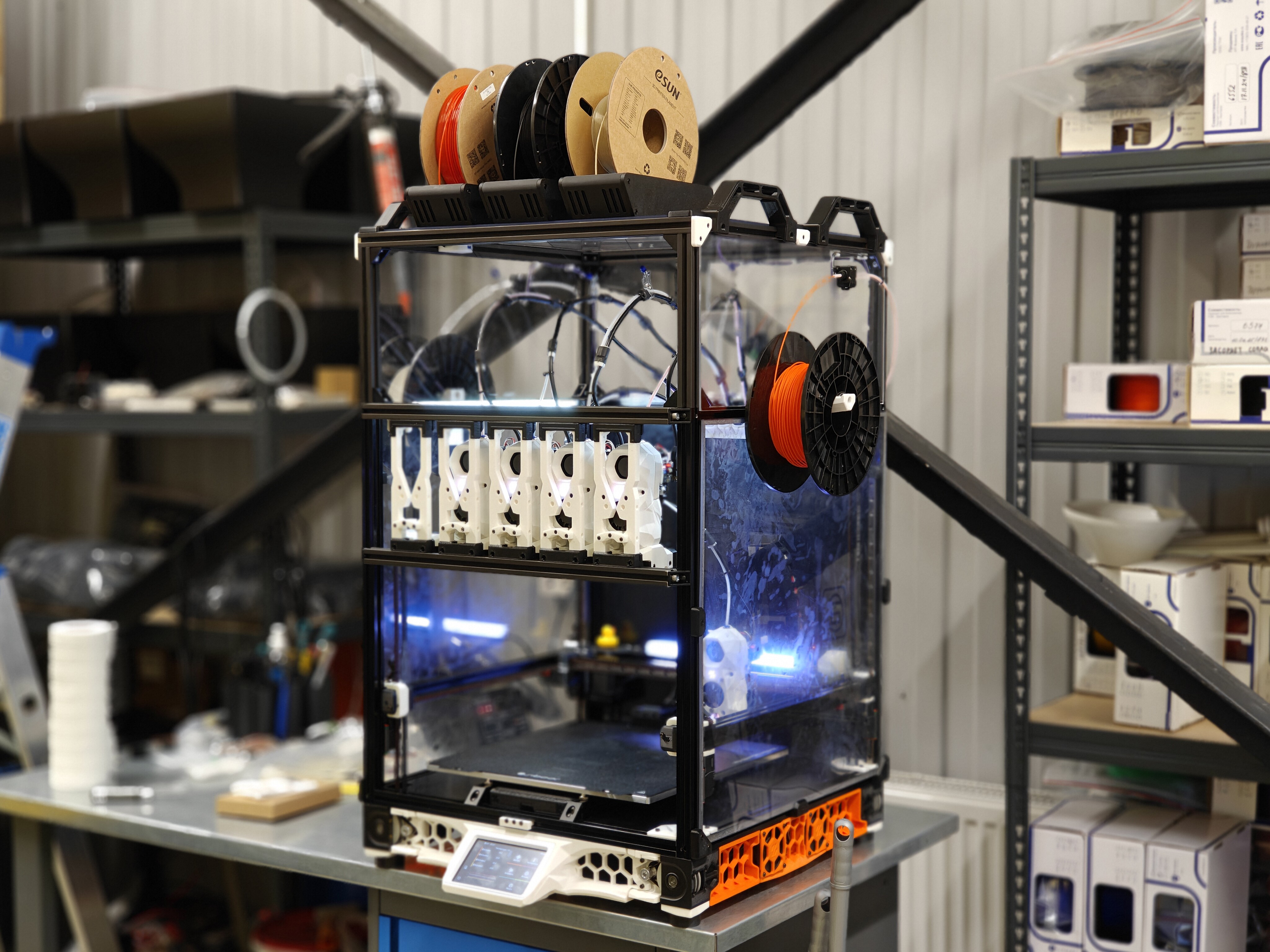

Базово это был обычный комплект от Siboor со столом 350. Размеры печати сохранились, но от части, ведь полные 350мм он может печатать только до высоты плюс-минус 10-15 сантиметров, выше же начинается док с печатными головами и печать там невозможна чисто физически; высота печати за доками полные 350мм. Питает всё это добро блок питания на 850, материнская плата BTT Octopus Pro v1.1, мозги - BTT Pi V1.2, переходные платы на головах - BTT EBB SB2209. Сами же головы Stealthburner от FYSETC, но не простые - в голову встроен (1) резак пластика, ну а вдруг, пусть будет и (2) внутри головы стоят ещё датчики наличия пластика. Так же есть внешние датчики наличия и подачи пластика, которые установлены на корпусе недалеко от загрузки пластика. Установлена белая подсветка корпуса, а так же организован активный Neopixel на задней балке портала с индикацией процентов процесса печати,системных режимов и ошибок. Первая голова от части изначальная и в ней установлен нагревательный блок с радиатором Dragon HF и термистором PT1000, остальные же головы - обычные V6, но являются копией бамбуковских (они греются значительно быстрее первой головы). Стол - грелка на 220 вольт и греется достаточно быстро, управляется через твердотельное реле.

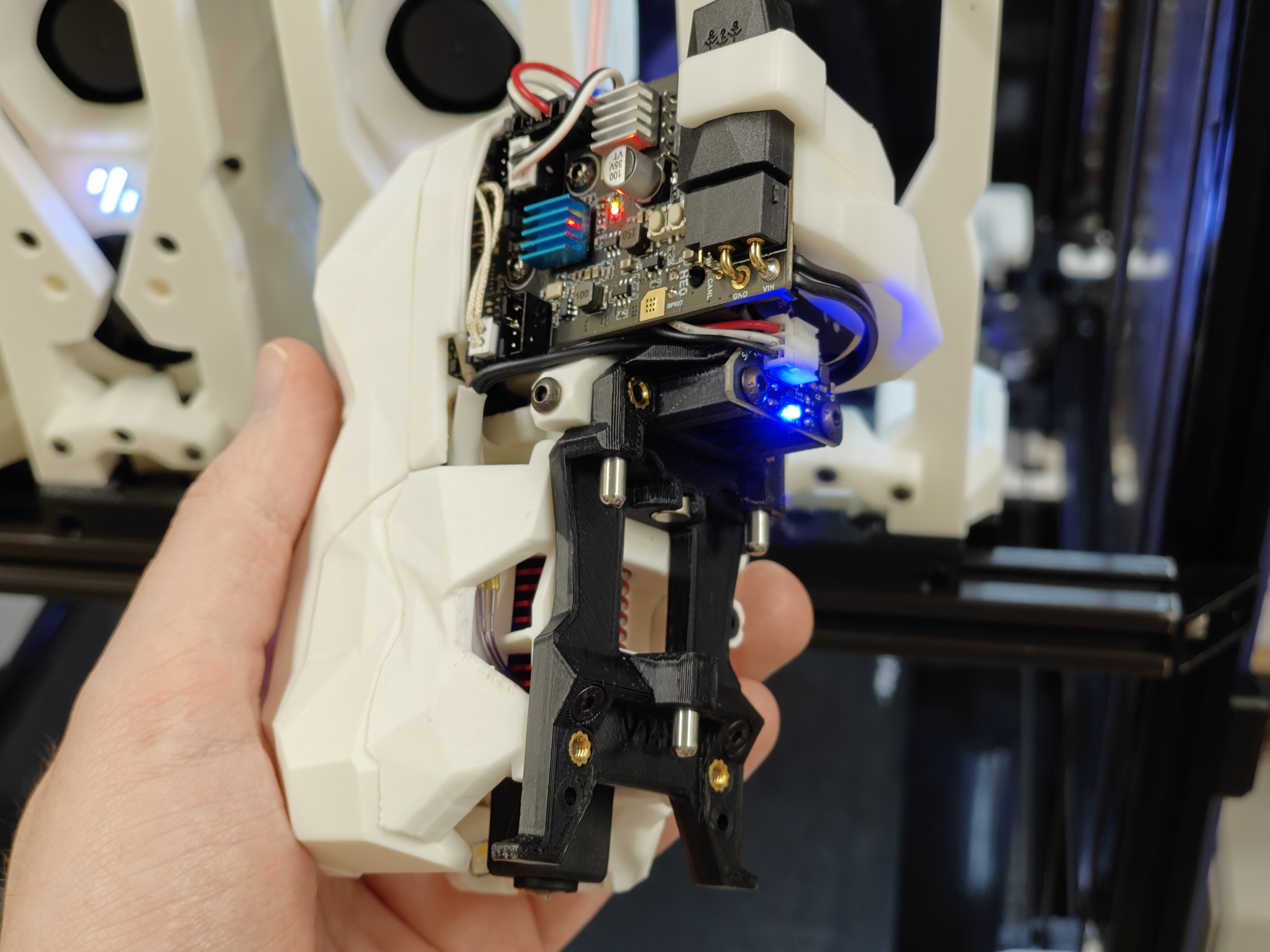

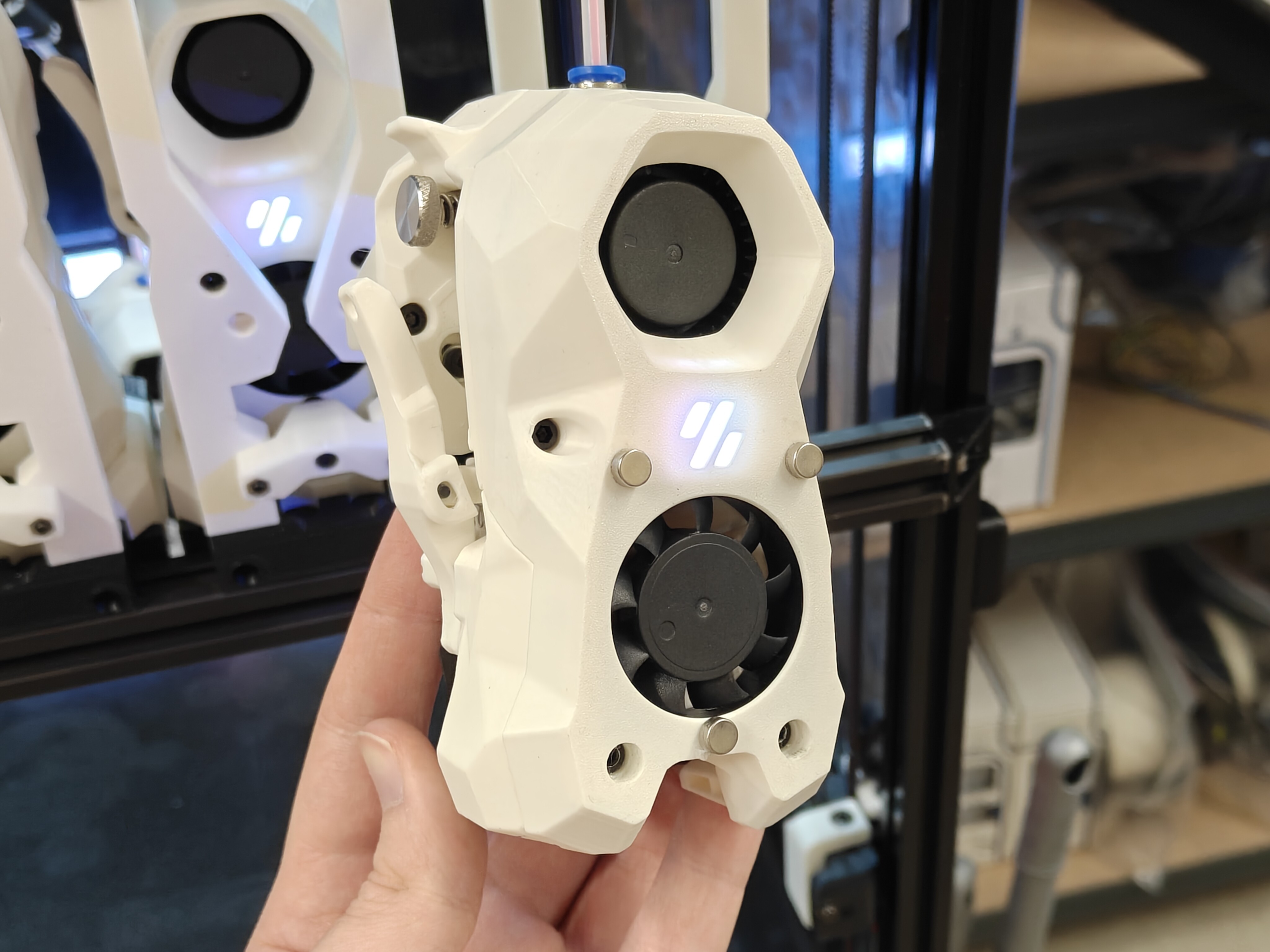

1) Печатные головы. Базовая из конфигурация это Stealthburner с печатными ABS деталями, которые модифицированы для внутренней установки двух датчиков наличия пластика до и после шестерён, но я установил только ту что выше шестерни, а так же присутствует резак пластика. Ну а вдруг специфические задачи по нарезке пластика - сделали макрос и принтер сам нарезал нужное кол-во пластика. В голова установлена подсветка, переходная плата BTT EBB SB2209, в ней подключены тапы для тулченджера. Крышка не имеется, ибо родные ни одна не подходит из-за проводов, а моделить новую не стал - пусть лучше проветривается.

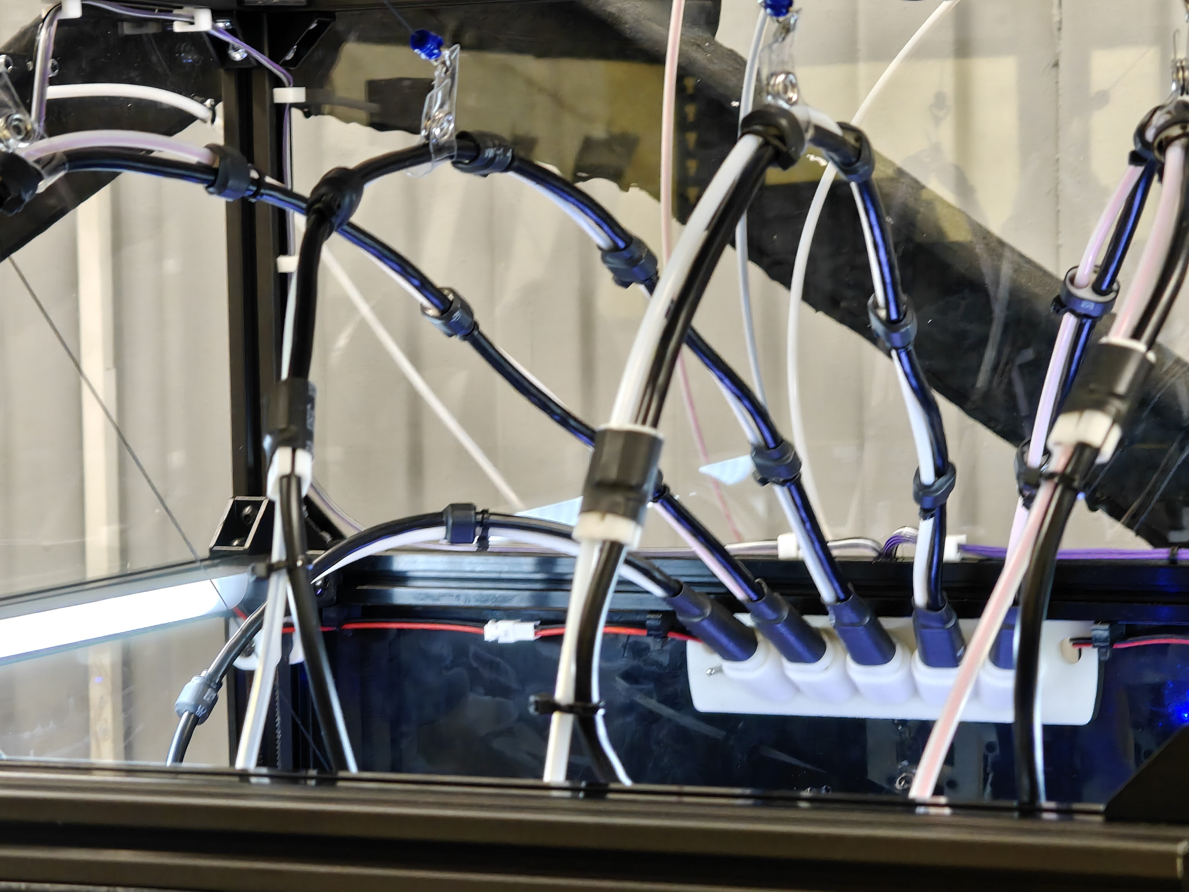

2) Подключается всё камелем, объединённым с тефлоновой трубкой. Кабель подключается в переходную CAN-плату BIGTREETECH CEB V1.0 - аккуратный кабель-менеджмент, ничего нигде не болтается и не висит.

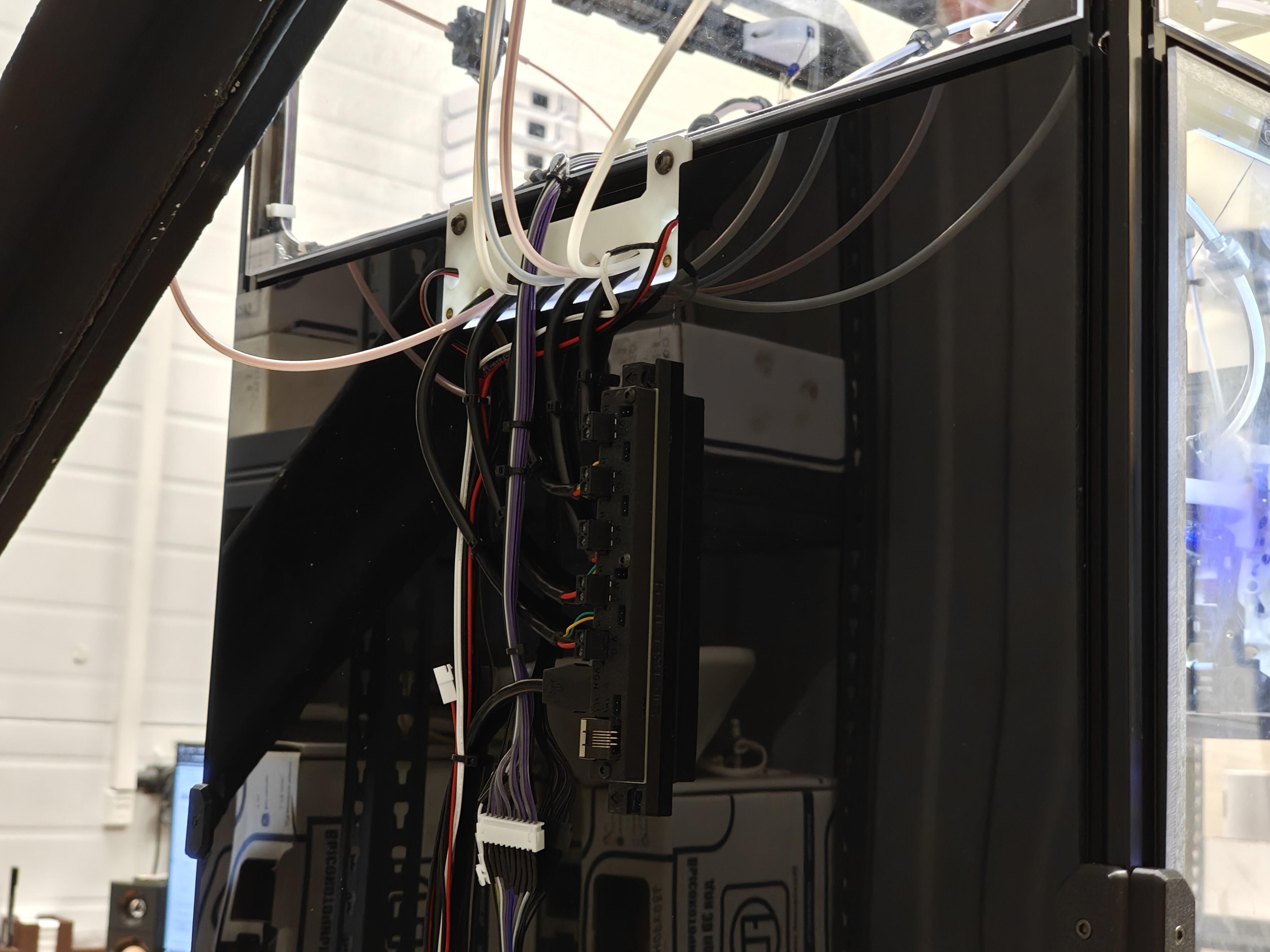

3) Единая CAN-линия идёт в BTT Octopus Pro v1.1, питается 24-вольтами и работает без нареканий. Вся прошивка плат пересобрана и переписана с нуля, всё друг-друга поддерживает и не сбоит.

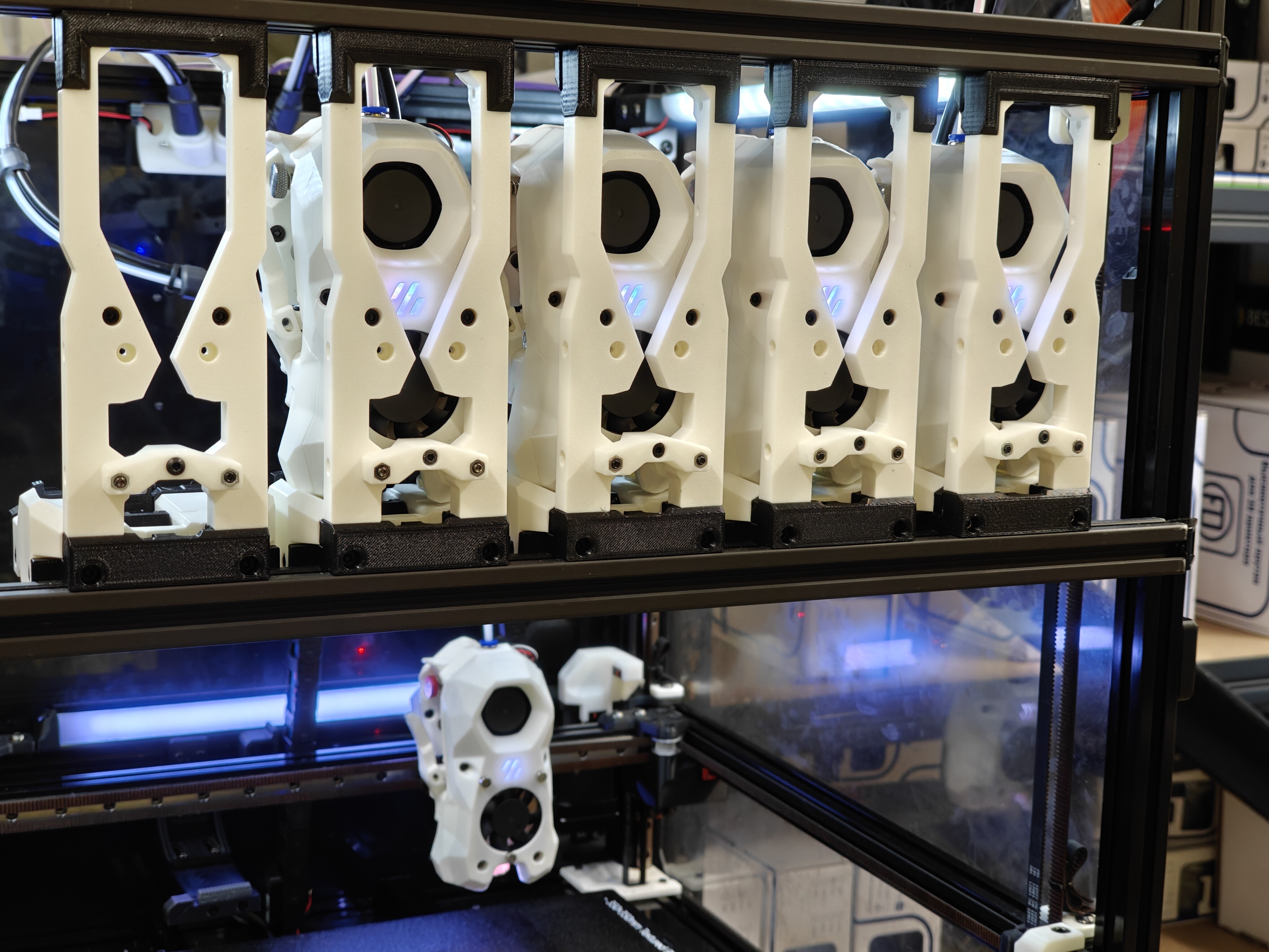

Система тулченджера. Спасибо людям со всего мира, великому гитхабу и нейронкам, которые помогли нормально пересобрать все макросы для управления этой системой, т.к. просто так базовый у вас работать не будет. Тут же реализована система слежки за головами - принтер постоянно смотрит что работает а что нет; при стыковке-снятии головы он блюдит чтобы голова встала на место (если нет, он не продолжит печать в воздухе а остановился с ошибкой). Есть детекция если голова слетела каким-то образом во время печати. Так же тапы, на которых и построен тулченджер играют роль датчиков парковки по Z, для снятия карты стола и калибровки ровности портала. Из-за того, что парковка может быть совершенно любой головой - нет смысла ставить концевики по осям на головы (их, блин, 5), по этому спроектировал небольшую лапку на портал, в котором уселись концевики для Y и X, а прошивка так настроена, что изначально всегда паркуется Y, и только потом X (система не даст сделать наоборот) и упирается концевиками в разъём CAN-шины.

Доки. Доки сделаны так же с базовой конфигурации с гитхаба, но доработаны с учётом особенности компановки принтера, добавлены дополнительные магниты для удержания голов, всё откалибровано - снятие и установка происходят идеально на 99%. Но отсутствует "слюнявчик" для пластика с мыслью, чтобы капли стекали вниз с сопла, а не перегревались до жидкого состояния внутри сопла во время простоя. Чтобы хоть немного увеличить область печати, а так же не переделывать части уже существующего портала - доки были вынесены за пределы корпуса, из-за чего и нужно сместить дверцы.
