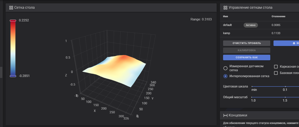

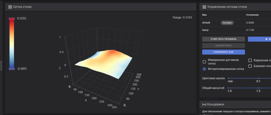

Современные принтеры с открытой прошивкой Klipper позволяют построить карту стола и увидеть, насколько кривой стол. Не все производители дают возможность увидеть реальную картину со столом на своих машинах.

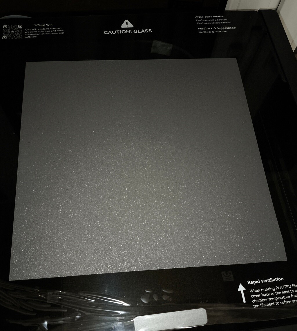

Однако понять, насколько у тебя кривой стол можно проведя простой тест. Нужно распечатать модель площадью размером с поверхность стола и толщиной в один слой, как правило, 0,2 мм. Затем оценить визуально и тактильно качество слоя. Он должен быть ровным, без пропусков, похожим на лист бумаги и не рассыпаться по линиям печати.
Пример отличного монослоя, полученного на Qidi Plus5 после калибровки стола

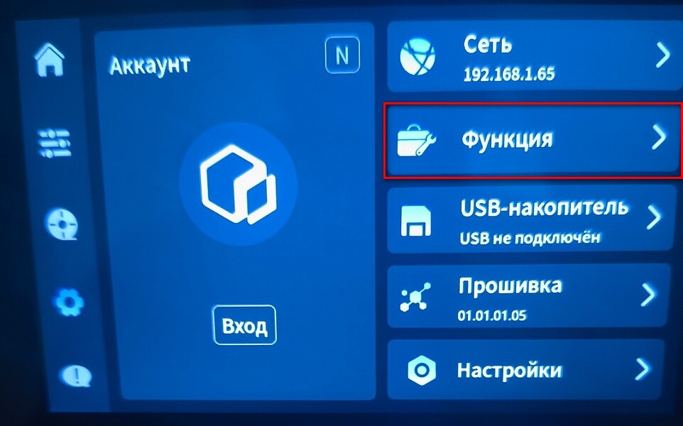

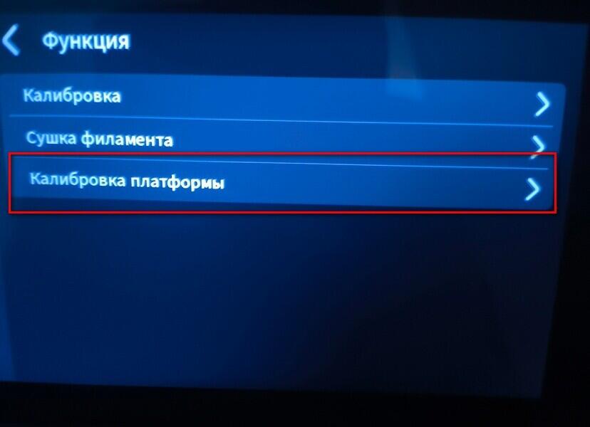

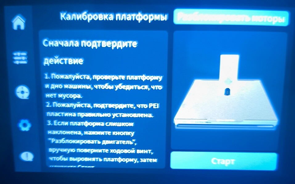

Шаг 1. В меню принтера заходим в настройки и выбираем пункт Функция
Шаг 2. Затем самый нижний пункт – Калибровка платформы

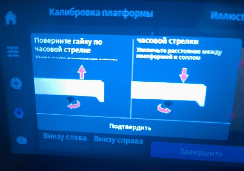

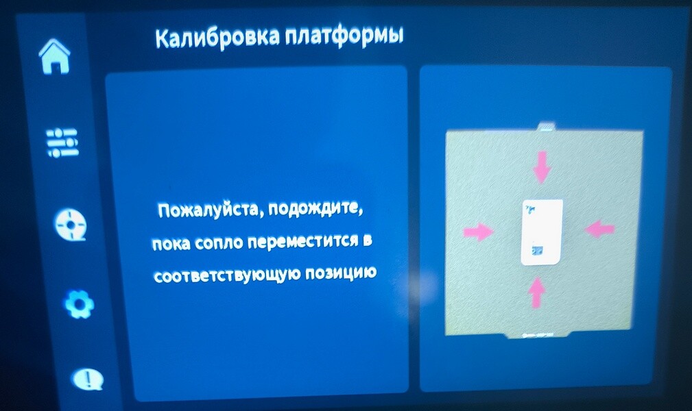

Шаг 3. После этого появляется предупреждение о проверке платформы и дна принтера на предмет мусора. Если такого нет, идем дальше, в случае если платформа неровная – нужно разблокировать двигатели и вручную провернуть ходовые винты, чтобы выровнять платформу. Все действия сопровождаются текстовой и визуальной инструкцией на русском языке. Все понятно и просто. Двигаемся далее.

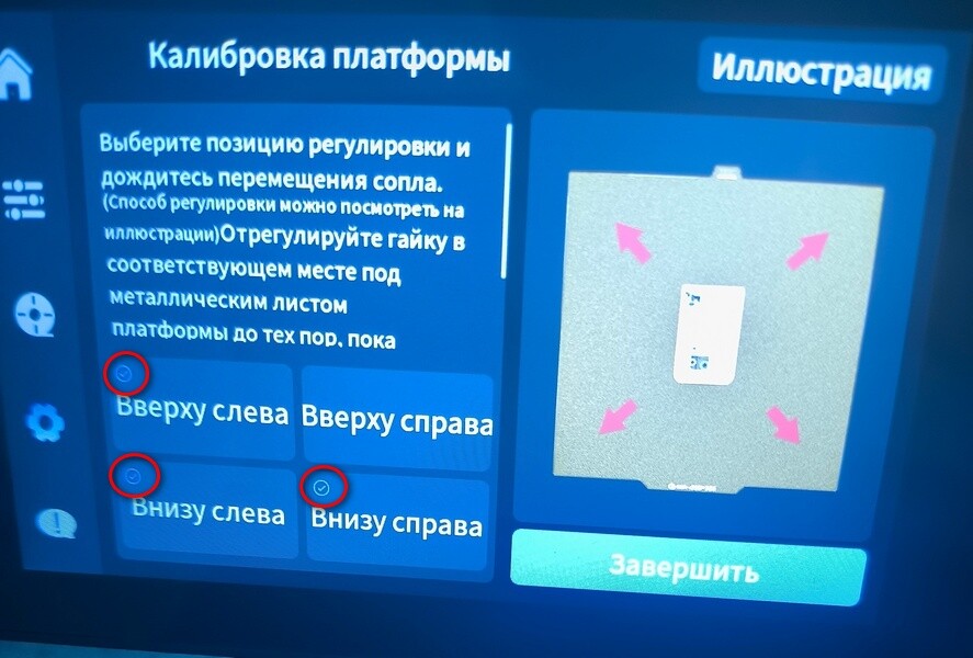

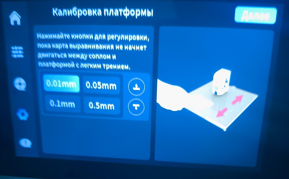

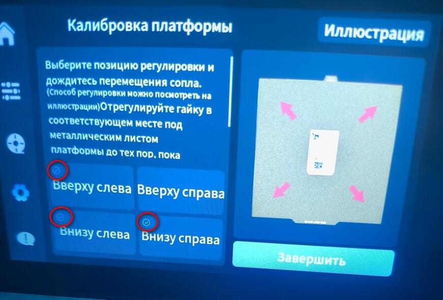

Шаг 4. После того, как сопло переместилось к переднему правому углу выполняем инструкцию по выставлению зазора между столом и соплом из меню. В качестве калибровочной карты я использовал лист офисной бумаги.

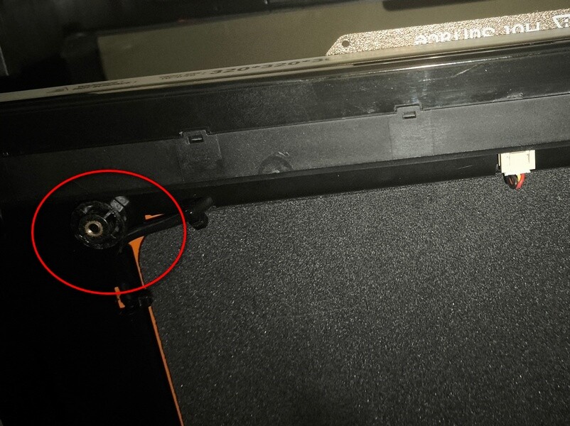

Шаг 5. Отрегулировав кнопками зазор мы переходим в следующий пункт и регулируем каждый из углов, путем подкручивания пластиковых гаек, расположенных на обратной стороне стола. Отрегулированные углы в интерфейсе отмечаются галочками. Также есть иллюстрированная подсказка в какую сторону крутить гайку, я на нее не смотрю, и так понятно, где увеличиваешь зазор, а где уменьшаешь, зажимая бумажку.

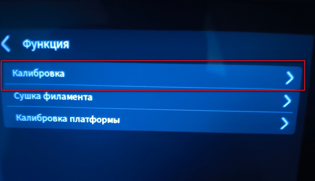

Шаг 6. После того, как все углы отрегулированы по инструкции, автоматически переходим обратно в подменю Функция и там выбираем первый пункт – Калибровка.
Шаг 7. В нем ставим галочку на пункте Автоуровень, ждем пока принтер снимет карту кривизны стола и наслаждаемся более качественной печатью на ровном столе. В моем Qidi Plus5 я снизил кривизну стола с сомнительных 0,47 мм до вполне приемлемых 0,3 мм.

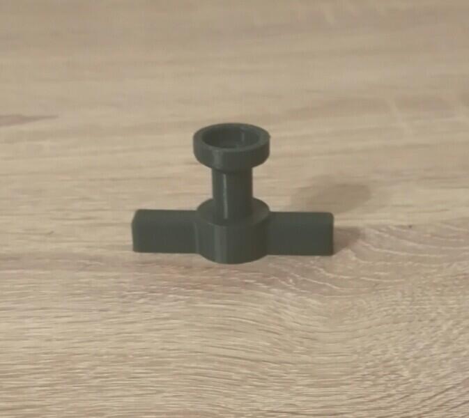

P. S. Фото ключа, который подходит для подкручивания гаек. Им я выравнивал платформу Q2, MAX 4 и Plus 5. Файл с моделью выложил по ссылке.
