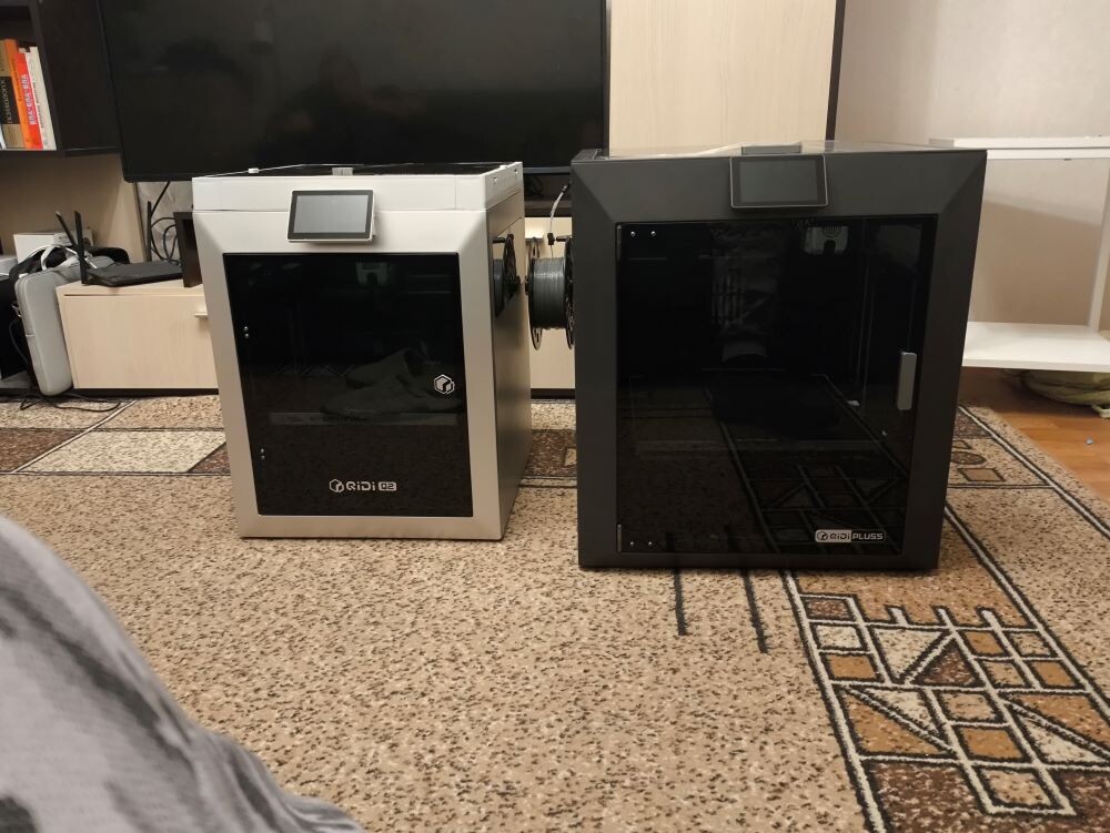

Этот принтер ненамного меньше гиганта MAX 4. При этом его стоимость будет почти в 1,5 раза ниже, что делает его безусловно интересным вариантом для рассмотрения под большие проекты. Габариты принтера тоже под стать области печати – 500х488х588 мм. Он выглядит значительно внушительнее, чем тот же Qidi Q2, ну так и область печати у него намного больше.
Qidi Plus5. Абсолютная новинка: Первые впечатления и тесты печати Новичок на фоне работяги Q2. Притащить MAX4 для сравнения с новичком моих сил не хватило

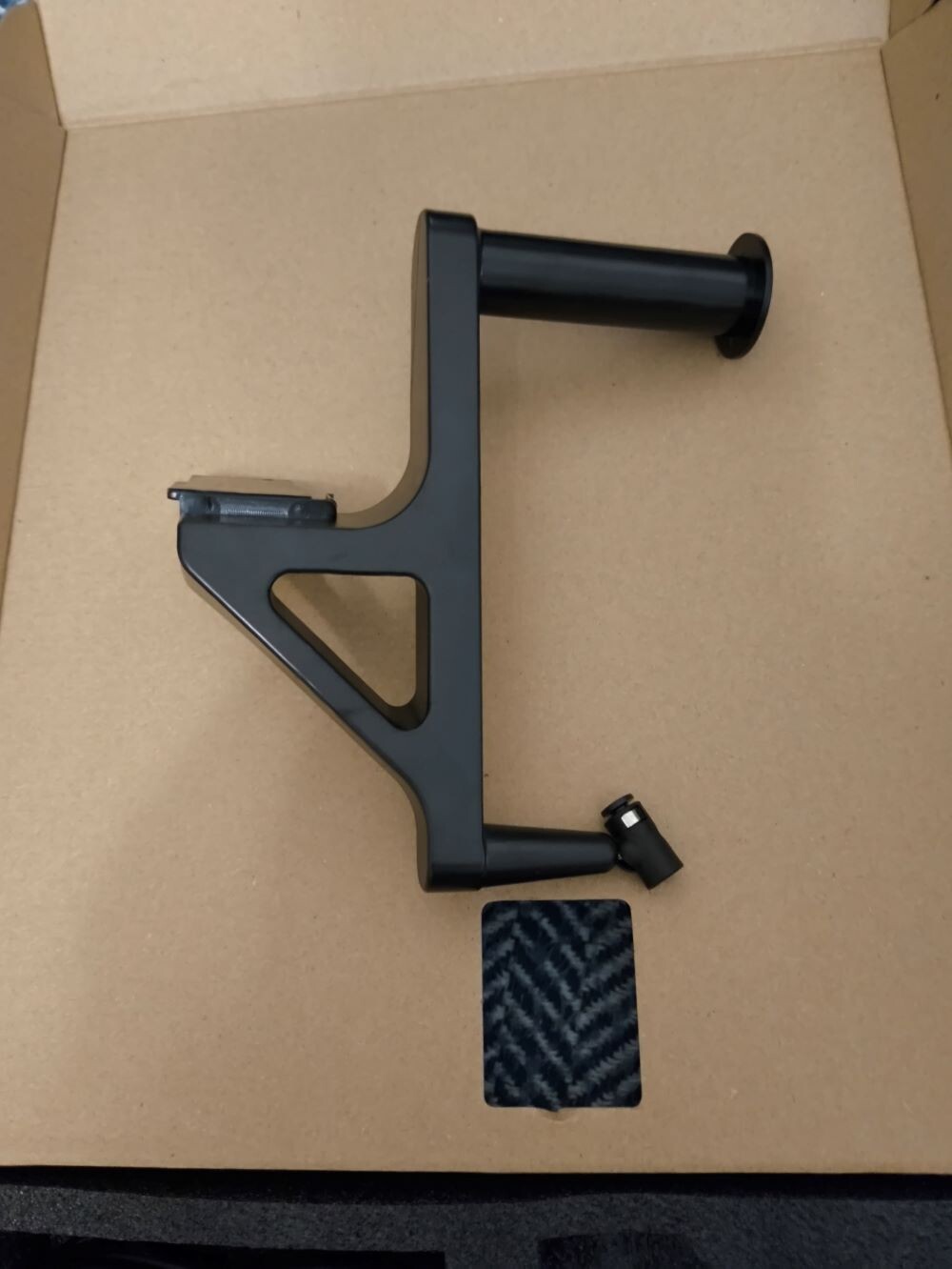

По традиции сборка принтера не нужна. Все, что нужно прикрепить — это обновленный держатель катушки и кусочек тефлоновой трубки к нему.
Сам держатель, наконец сделали более надежным и красивым. Теперь это не хлипкая (правда, свою роль выполняющая на отлично), составная деталь, а литая, более красивая загогулина. Которая, справедливости ради, не позволит поставить принтер задней стенкой вплотную к стене. С другой стороны, это, наверное, и не нужно, так как на задней стенке у нижнего левого края разместились вход для кабеля питания, а также кнопка включения, до которой тоже нужно будет как-нибудь дотягиваться. Кстати, катушкодержатели у Q2, MAX 4 и Plus5 взаимозаменяемы.Qidi Plus5. Абсолютная новинка: Первые впечатления и тесты печатиТеперь вот такая симпатичная конструкция.

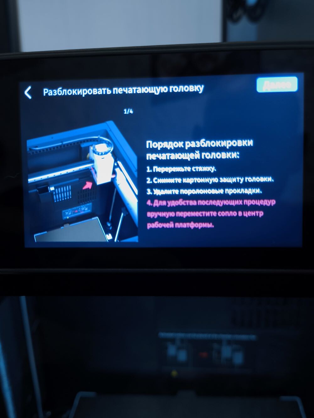

Держатель и трубка присоединены, далее включаем принтер и следуя инструкциям на экране:

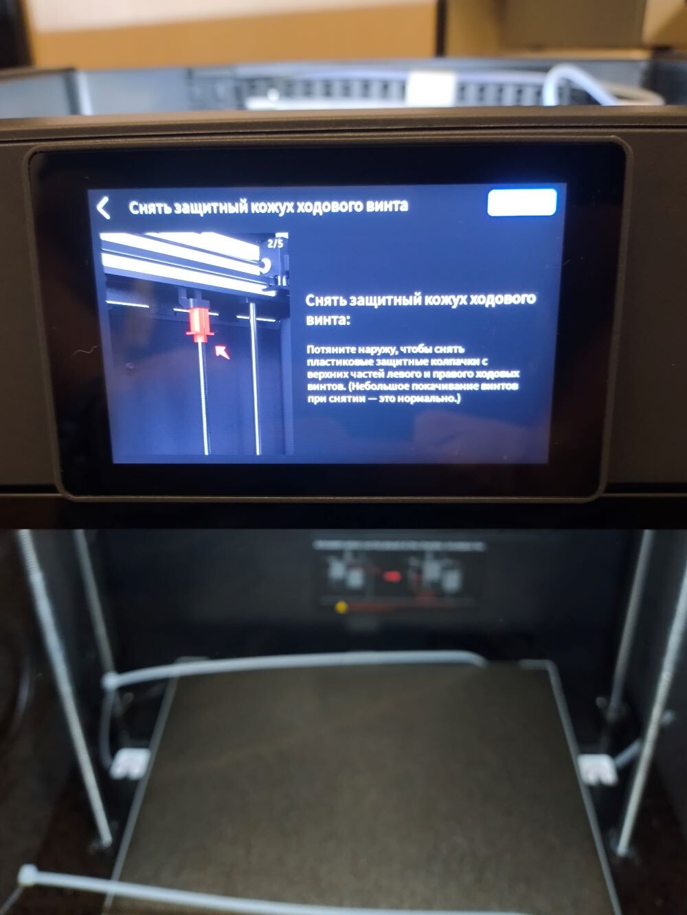

Qidi Plus5. Абсолютная новинка: Первые впечатления и тесты печати1. разблокируем голову
Qidi Plus5. Абсолютная новинка: Первые впечатления и тесты печати2. удаляем транспортные винты, стяжки и вспененные вставки.  Дело 2 минут.

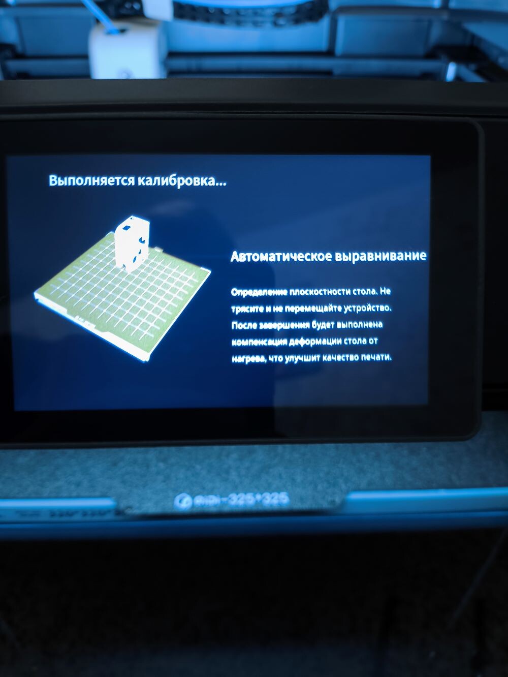

Qidi Plus5. Абсолютная новинка: Первые впечатления и тесты печати3. затем первичная калибровка, еще минут 15.

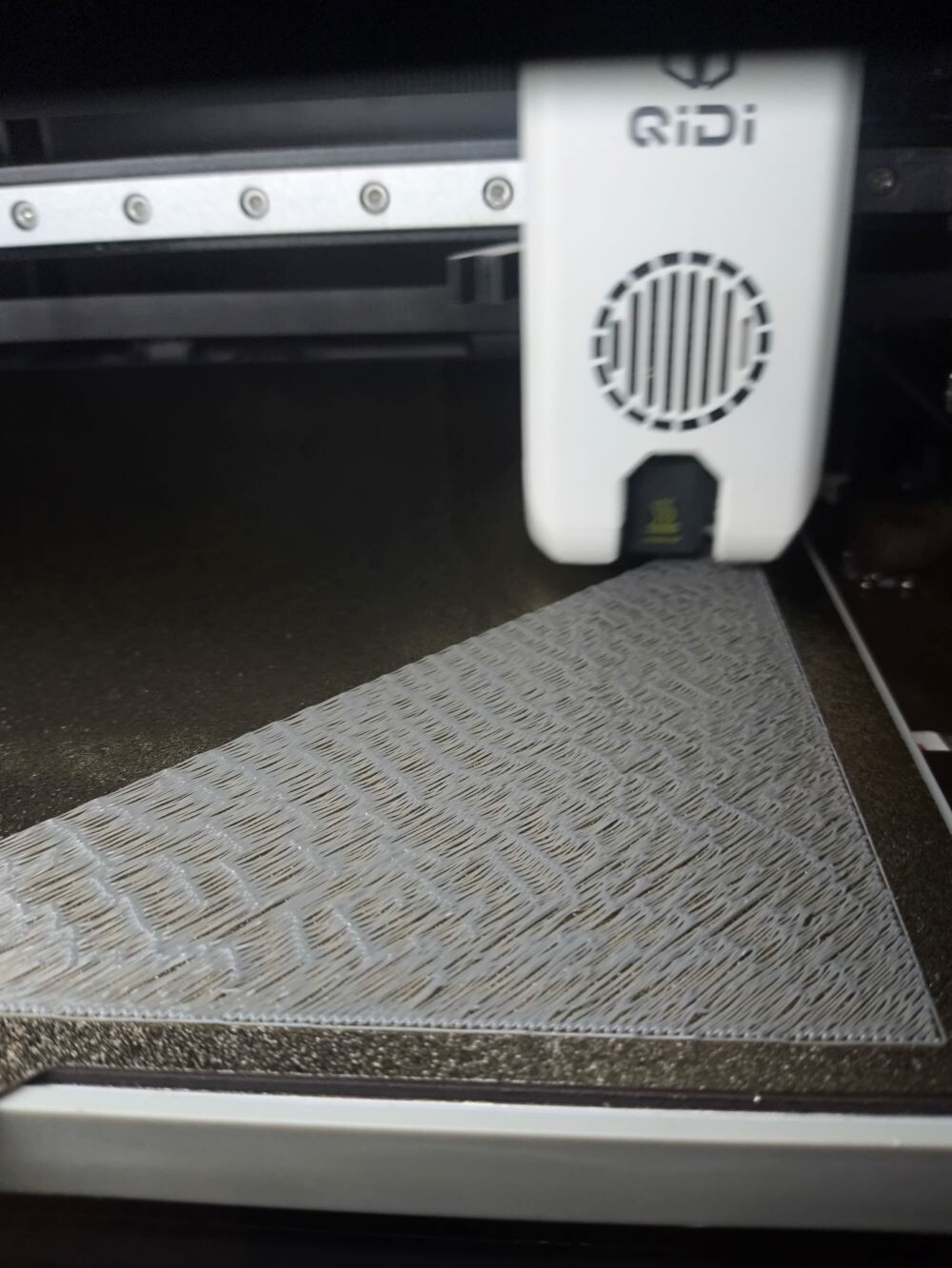

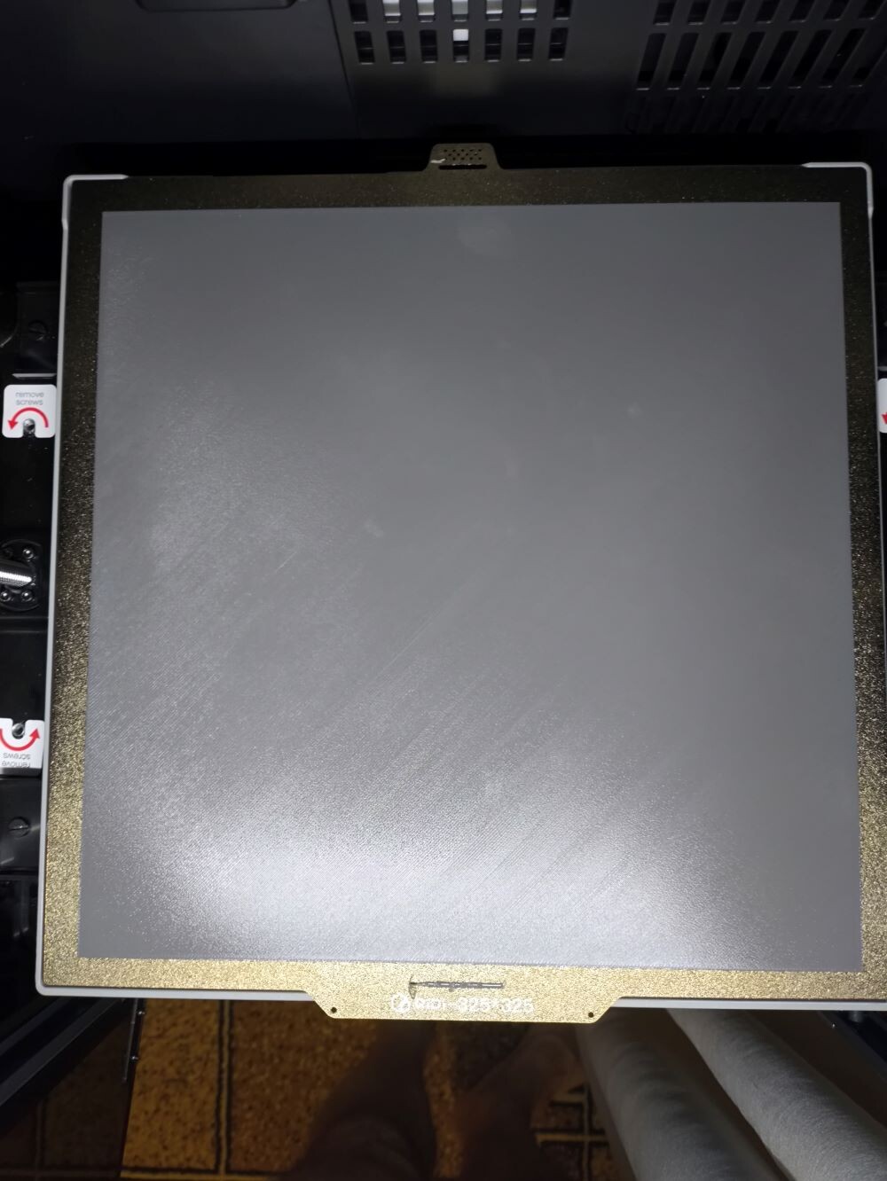

Первым делом я решил напечатать первый слой. Результат неприятно удивил – слой на стандартных настройках был далеко не монолитным, печать шла с дефектами. При этом, кривизну стола программа показывала где-то 0,47 мм.
Qidi Plus5. Абсолютная новинка: Первые впечатления и тесты печатиЯ впервые сталкивался с таким монослоем

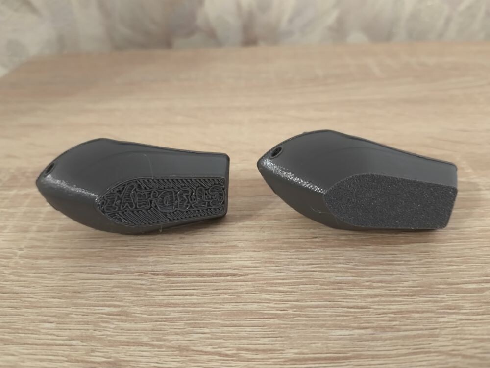

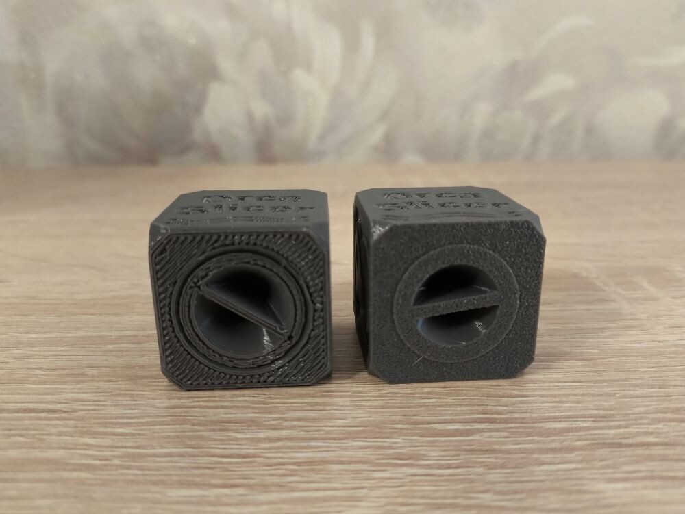

Ладно, запомним эти цифры. Пока не меняем настройки, смотрим, как он печатает дальше. Распечатываем бенчи, а также орка-кубик. Результат приемлем, но первый слой все еще не идеален. Принимаю решение выровнять стол по инструкции. Как раз пригодился ключ для выравнивания стола, которым я калибровал MAX 4. Операция максимально простая, интерактивная инструкция подсказывает каждый шаг, вся операция заняла примерно, пару минут.
И вот, подкрутив стол, заново запускаю калибровку – перепад высот стола стал 0,33. Уже лучше. И вот, первый слой становится практически безупречным. 9,9 из 10.Верхняя, как и нижняя поверхности слоя – идеальны.
Qidi Plus5. Абсолютная новинка: Первые впечатления и тесты печатиПрактически идеальный монослой
Да, все же, принтер – это прежде всего инструмент, и его работа зависит от настроек. Благо, что настройка моего принтера заняла минимум времени, а результат, как говорится, налицо.Если нужна модель ключа (мне его прислали из поддержки Qidi) - пишите, поделюсь файлом.

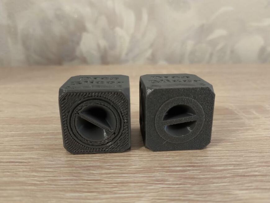

Орка кубик. Результат отличный, крышка вкручивается без усилий до конца – значит, геометрия у отпечатанных моделей достаточная. Qidi Plus5. Абсолютная новинка: Первые впечатления и тесты печатиДо калибровки стола и после
Бенчи. Критических замечаний нет, нависания в порядке, с дном, похоже, немного лишнего материала выдавилось. Напомню, я все печатаю на стандартных настройках ничего не калибруя. Но и в таком виде меня качество первого слоя более, чем устраивает.

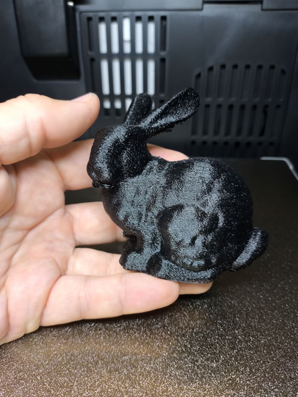

Попробуем печать TPU. На этот раз я решил не печатать браслет из TPU, и так понятно, что принтер его напечатает отлично - все же, модель очень простая. Напечатал я Стэнфордского кролика. Модель сложная, с большими нависаниями, так что для TPU - это достаточно сложное испытание. По результатам печати могу сказать, что кроль удался. Небольшие проблемы, конечно присутствуют, но так и модель непростая. Уверен, что для 98% пользователей такого качества для печати гибкими материалами будет за глаза. Плюс, не забываем, что производитель еще допилит прошивку для слайсера и добавит туда оптимальные значения печати. Надеюсь, будет еще лучше. Печатал с катушки, размещенной на штатном кронштейне, никаких подмоток, никаких пропусков печати. Печатается легко и просто, ровно так, как и должно быть.
Qidi Plus5. Абсолютная новинка: Первые впечатления и тесты печатиВидны небольшие дефекты на ушах, груди и мордочке

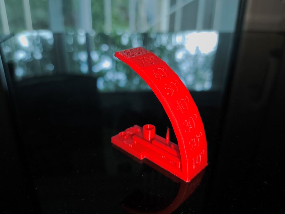

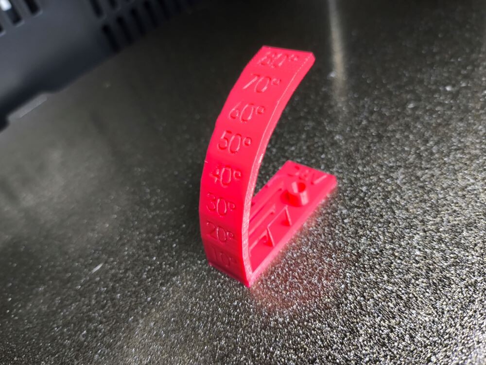

Ну и, учитывая что принтер, все же с активной термокамерой, сам бог велел напечатать что-нибудь и из ABS. Помнится, когда изучал информацию про свой будущий принтер - Qidi Q2 отметил, что у него были озвучены проблемы с охлаждением ( я их не заметил, кстати). И вот, я решил провести тест на модели "все в одном". Скачал эстээльку,  закинул в слайсер, нарезал на стандартных настройках и отправил на печать. Сказать, что я был удивлен - ничего не сказать. Нависания вплоть до 80 градусов напечатались идеально! Ни одного провисания, все стенки и штырьки отпечатались просто эталонно! Qidi Plus5. Абсолютная новинка: Первые впечатления и тесты печатиQidi Plus5. Абсолютная новинка: Первые впечатления и тесты печати
Все пропечатано до малейших деталей. Минимальный стрингинг на штырьках
