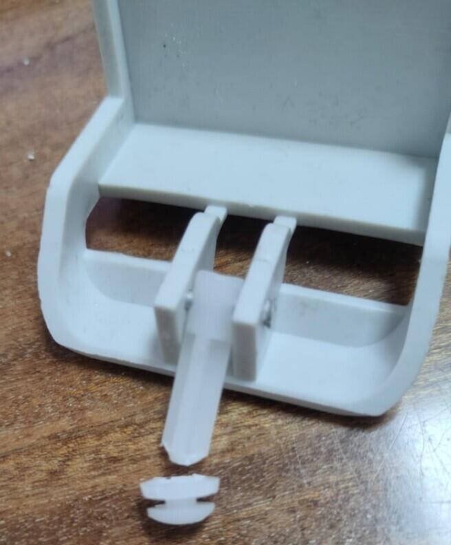

Обратился новый Заказчик с проблемой поломки крана подачи горячей воды кулера Аквафор 60LB-F-D.
Поломался тяговый шток клапана.
Шток выполнен, предположительно, из полиамида 6, и склеить его у Заказчика не получилось.

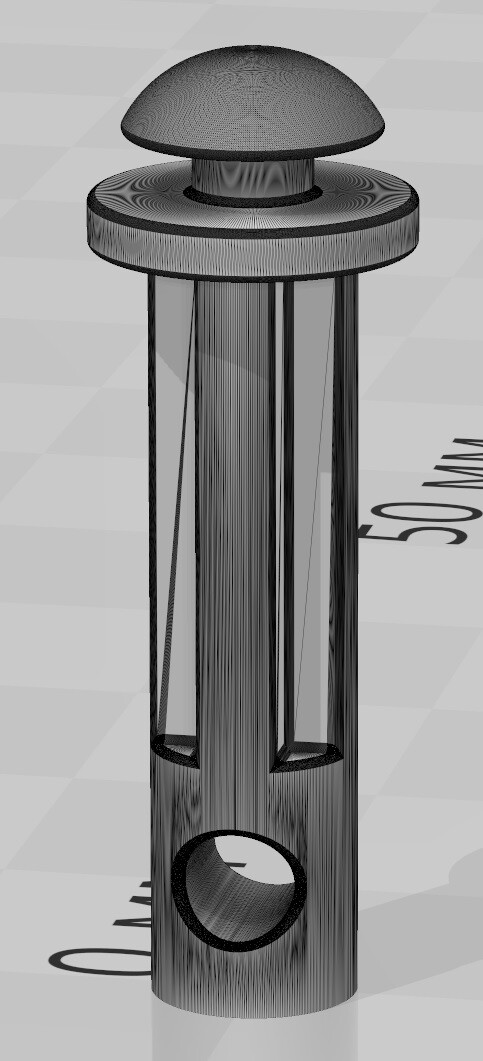

За 30 минут под кофеёк смоделировал замену.

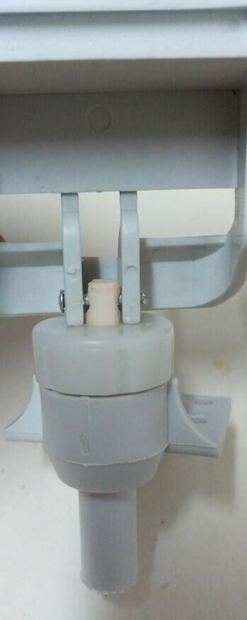

И напечатал из заказного фотополимера, приближенного по характеристикам к POM (твердость 86D, термостойкость +150С, удлинение при разрыве 110%).
Деталь простая, можно сказать примитивная, поэтому проблем с печатью и сборкой не возникло.

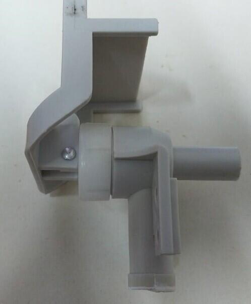

Устройство клапана таково, что шток не контактирует с питьевой водой, иначе я бы не взялся за эту работу, т.к. заключения на допуск изделий из этого фотополимера к контакту с продуктами питания и питьевой воде нет.
Заказчик получил горстку штоков (про запас) по цене одного крана, и ушёл довольным.
О совместимости штока с иными моделями не знаю, но предполагаю, что может подойти и к другим крупногабаритным кранам.
