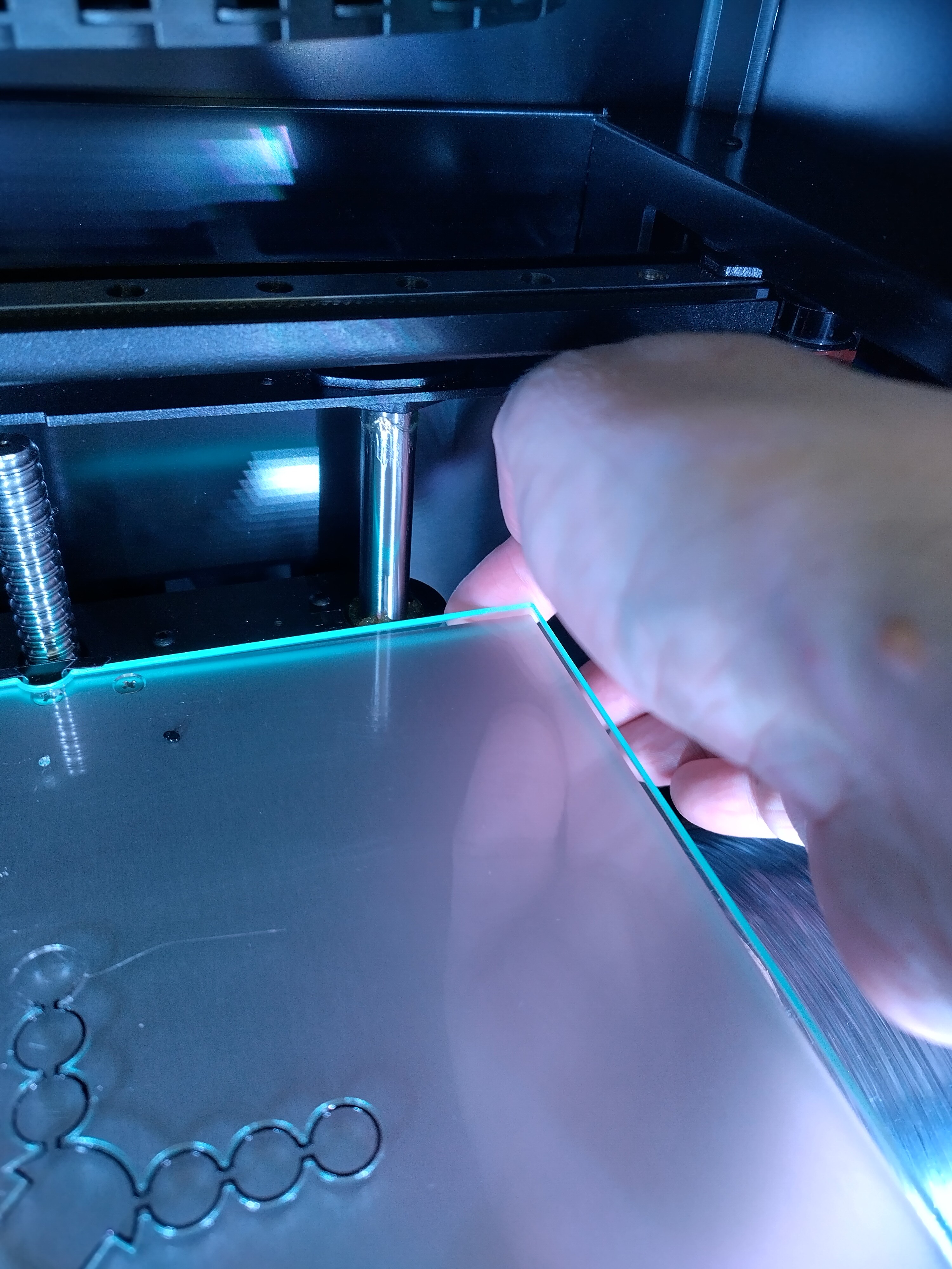

Итак. Стол данного принтера до слёз тонкий - 2 мм. А значит гибкий.
Регулировка стола осуществляется центральным винтом и двумя не регулируемыми боковыми зажимами.
Стол регулируется по 3 точкам крепления. Дальняя точка расположена по центру и регулируется как раз центральным винтом, который нужно затянуть при регулировке.
В сочетании всех указанных факторах таится причина того, что я и некоторые иные пользователи сего "чудного" аппарата столкнулись к кривизной стола.
Выглядело это так:
Естественно, печать в правом верхнем углу была невозможна.
А всё решилось очень просто - я ослабил затяжку центрального винта регулировки стола.
Данный винт нужно затягивать нежно, буквально чуть-чуть.
Возможно эта информация кому ни будь ещё пригодится.
