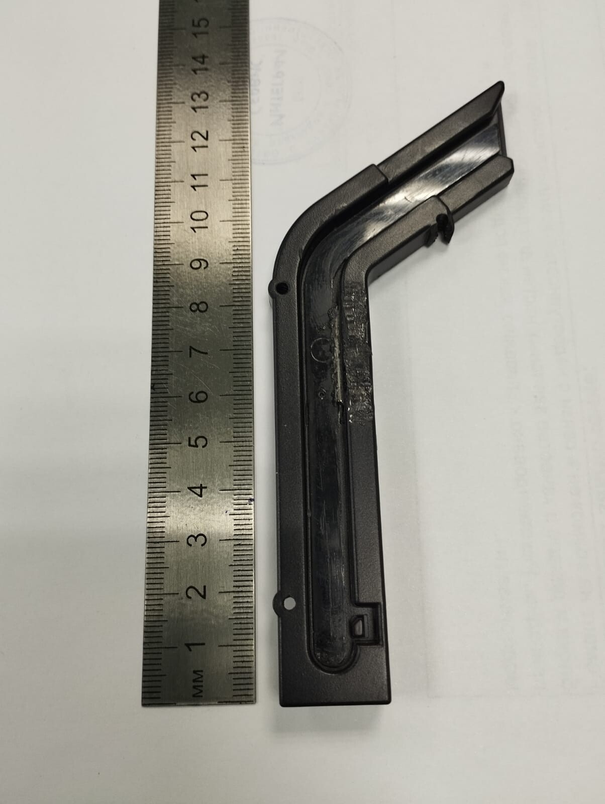

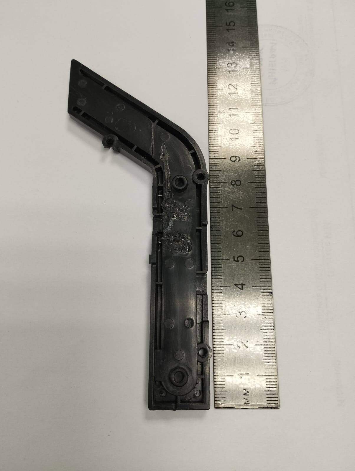

Принесли  поломанную деталь от Kyocera KM-5050.
Kyocera KM-5050 2BL06061 REAR RAIL FEEDKyocera KM-5050 2BL06061 REAR RAIL FEED

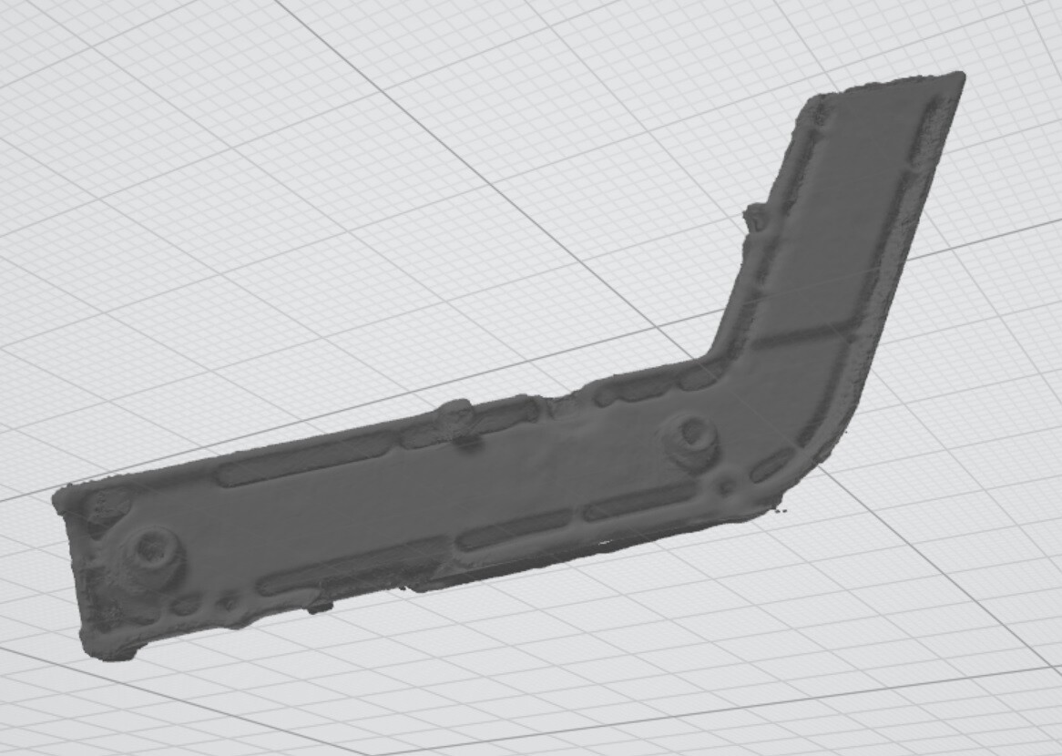

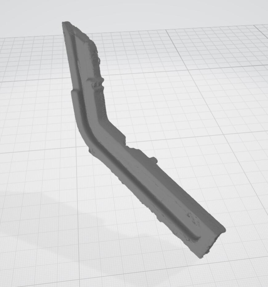

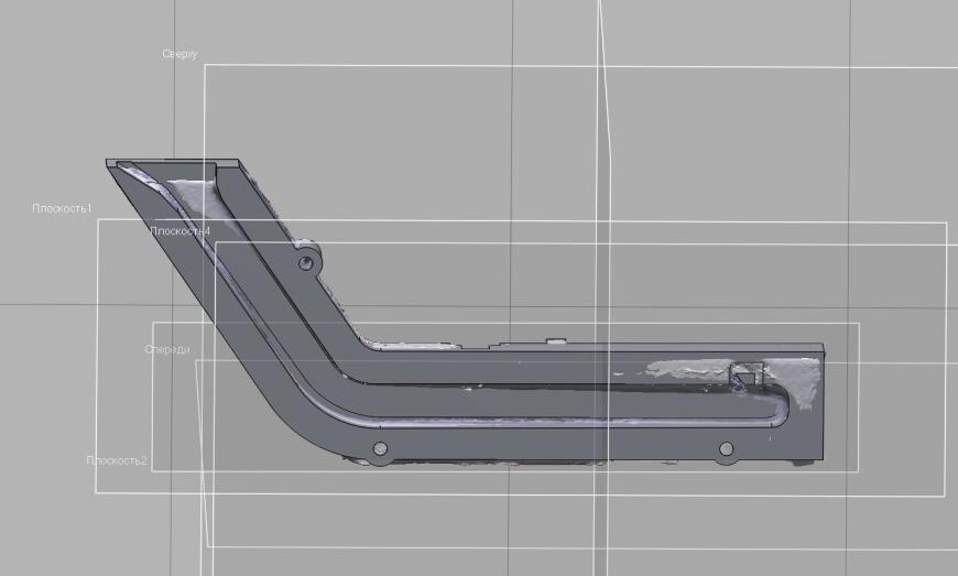

Для облегчения проектирования предварительно отсканировал простеньким настольным сканером Revopoint POP (ещё первой модели). Разброс облака точек составил 0,2 мм, что не критично при наличии оригинала в руках.

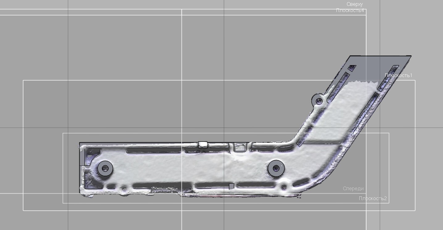

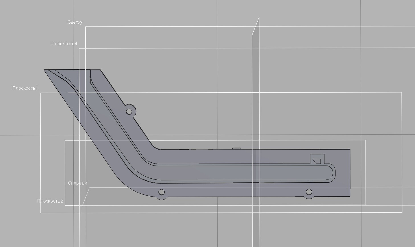

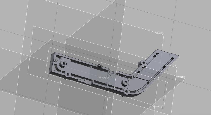

Дальше создание твердотельной модели по скану в Geomagic Designer X.
Kyocera KM-5050 2BL06061 REAR RAIL FEEDKyocera KM-5050 2BL06061 REAR RAIL FEEDKyocera KM-5050 2BL06061 REAR RAIL FEEDKyocera KM-5050 2BL06061 REAR RAIL FEED

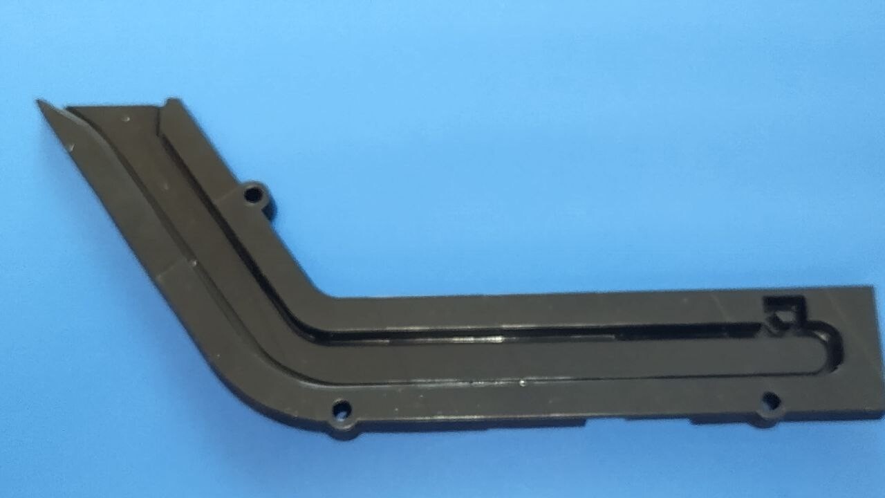

По готовности модели, сохранение в формате STL, "нарезка" в программе ChituBox Basic 2.3 и печать на принтере.

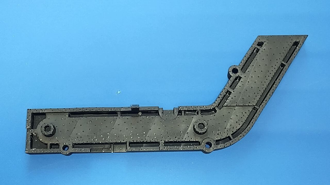

Печатал, как обычно, POM-like смолой. Поскольку деталь является удерживающей направляющей лотка, без постоянного движения этого самого лотка, коэффициент трения не имел значения.
При размещении модели в слайсере, не отловил наклон в 0,5 градуса, поэтому на готовом отпечатке видны переходы. Но на функциональность они не повлияли.
Все поддержки располагались  с обратной стороны, поэтому рабочая сторона осталась максимально гладкой.
Kyocera KM-5050 2BL06061 REAR RAIL FEEDKyocera KM-5050 2BL06061 REAR RAIL FEEDПри отделении поддержек применяю прогрев отпечатка до +60С, чтобы поддержки стали более мягкими и отрывались дез дефектов.
В итоге, все довольны, дорогостоящий аппарат снова в работе.
