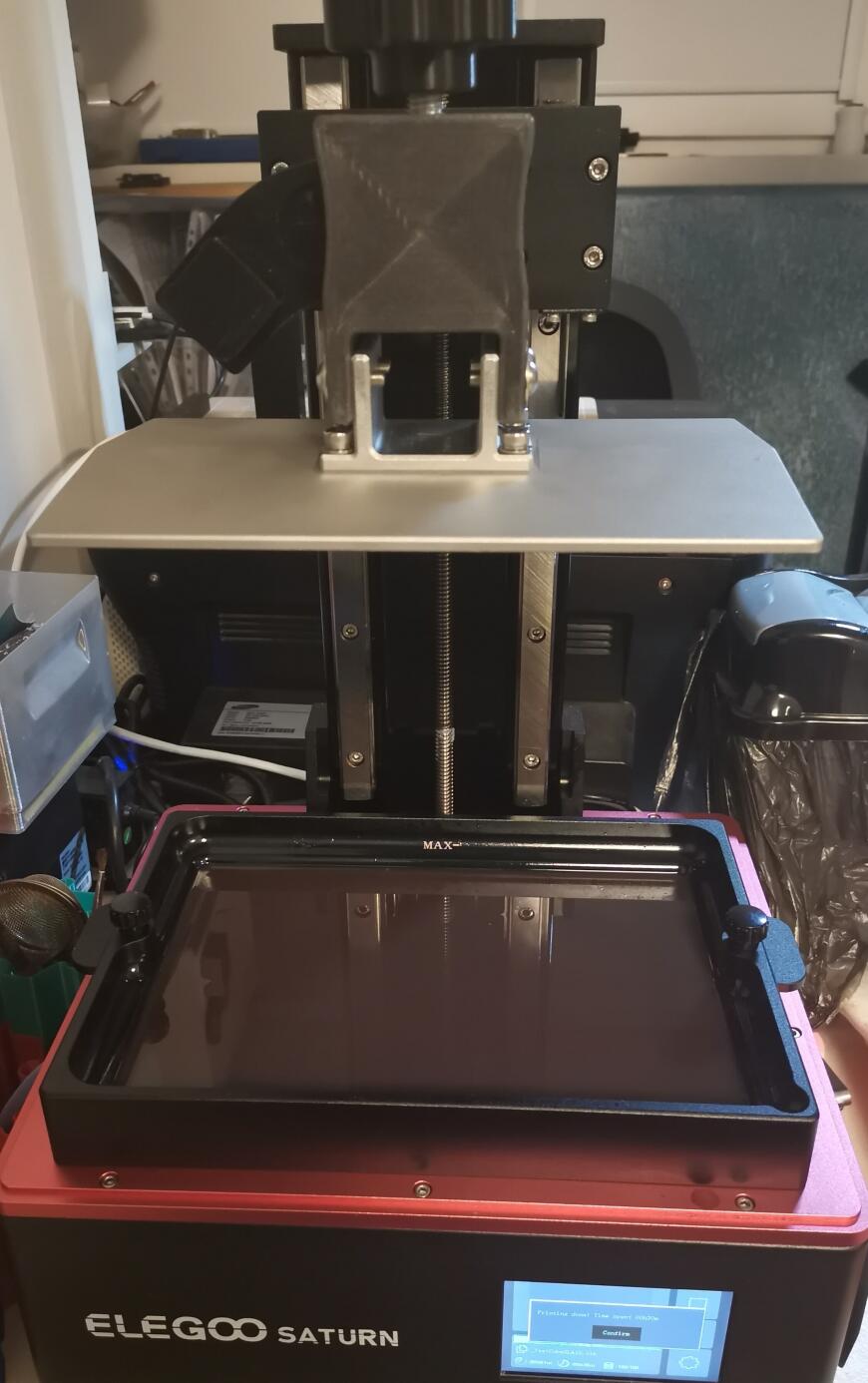

Первая - крепление стола. Оно здесь шаровое, и на мой взгляд слабовато для такого размера стола. При любом значительном воздействии стол может сместиться, да и при нежном обращении после двух-трех печатей (а если что-то с присосками или большой площадью то и после одной) калибровка уезжает на 0,5мм по диагоналям стола. Как я понимаю, дальше сместится столу мешает дисплей. Кстати, подавляющее число пользователей Сатурна в группе Фейсбука вполне довольны конструкцией крепления стола. Могу предположить три варианта: я что-то не так делаю; стол бракованный попался; либо остальные просто не замечают всего этого. Но у меня от всего этого реально подгорало - шутка-ли калибровать стол день через день. Чего я только не делал - и обтягивал шарнир очень равномерно со всей пролетарской ненавистью (только без трубы пожалуй), и пошоркал наждачкой шар и трубку в надежде увеличить трение, и принтер по уровню выставил, и даже матом ругался - побоку...

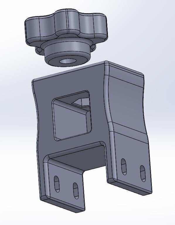

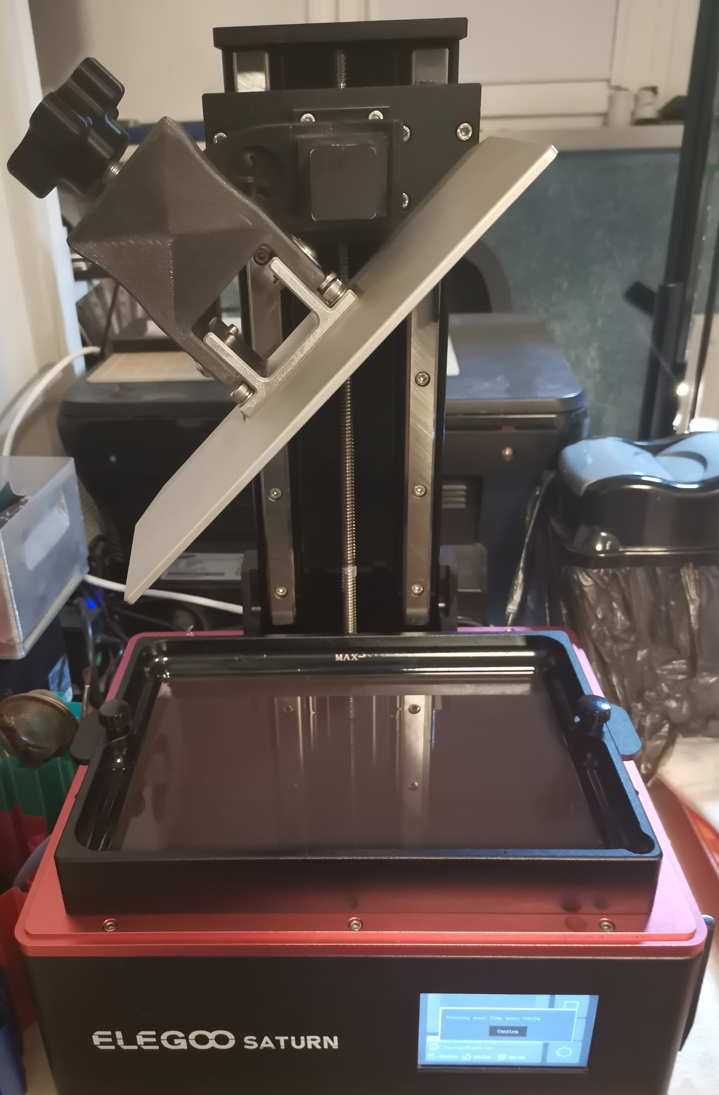

И зародилась у меня мысль втулить стол с нормальным креплением в Сатурна. Посмотрев столы разных производителей, остановил свой выбор на столике от Моно Х - самый дешевый и по размерам не сильно отличается. С жабой договорился быстро - свои нервы я ценю). Был смоделирован кронштейн и распечатан из Аэротекса (самый жесткий у меня материал). Тестирую третий день, и пока всем доволен - калибровать гораздо проще чем шар, и за три дня жестких тестов(гигантские площади с одного края) разность по диагоналям стола остается в пределах 0,1мм.
Унификацию столов удалось сохранить - взаимозаменяются без дополнительной калибровки.
