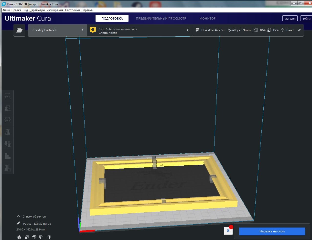

При слайсинге в местах закладки металлических пластин были выставлены блокираторы поддержек, так как печать велась с "тыла" и вверху нависал выступ-упор для картины.
