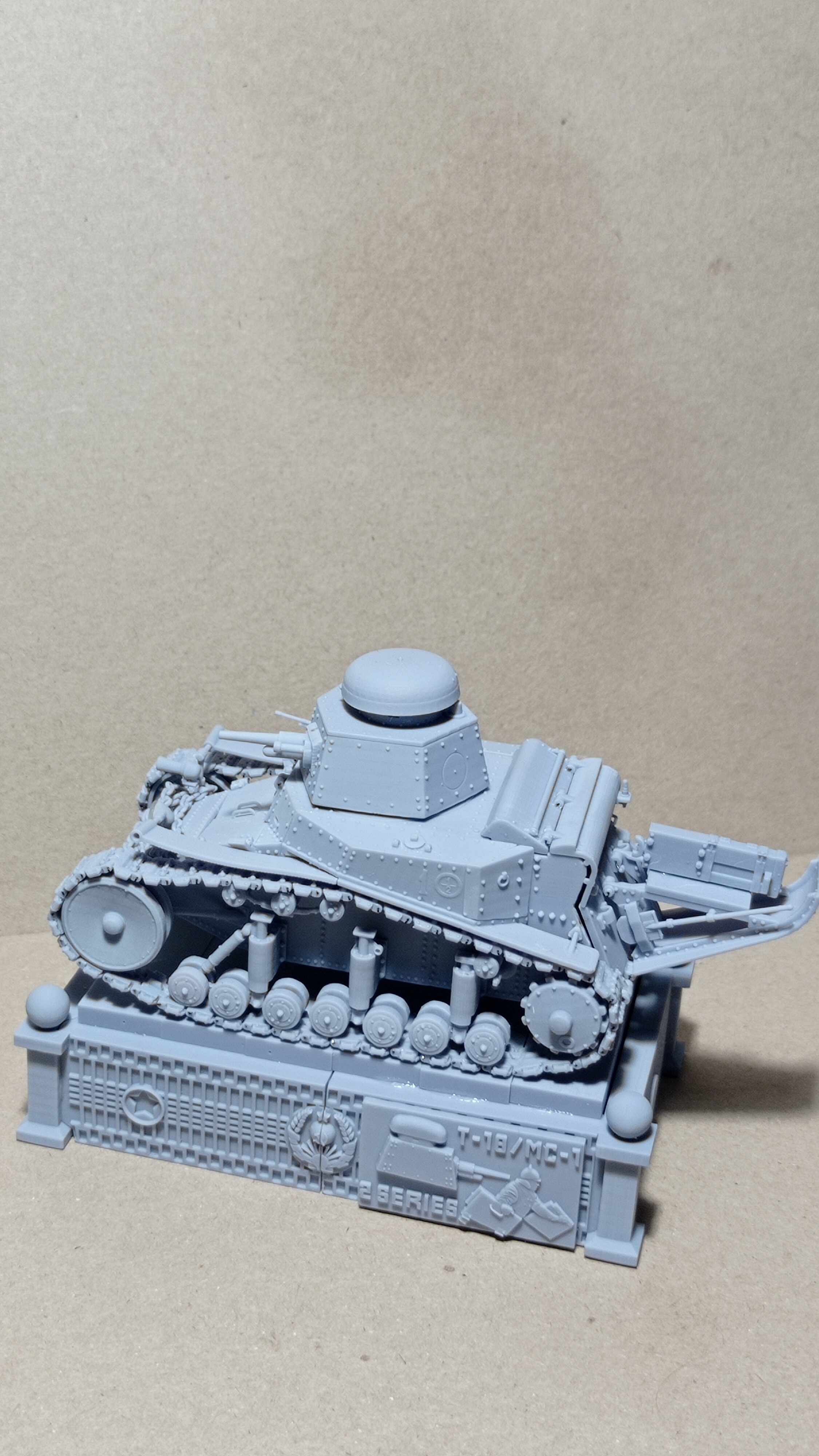

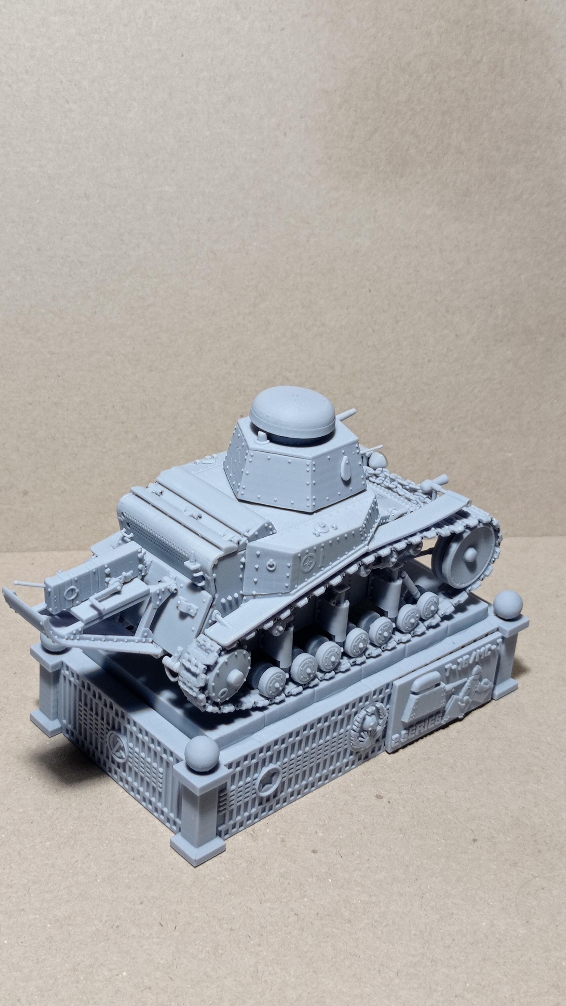

Добрый вечер, друзья!
Модель легкого танка Т-18 (МС-1) 2-й производственной серии готова, а значит, пора поделиться с вами процессом ее создания и конструктивными особенностями.
Т-18 / МС-1 второй серии 1929 года — STL-модель 1:35 с интерьером
Т-18 / МС-1 второй серии 1929 года — STL-модель 1:35 с интерьеромТ-18 / МС-1 второй серии 1929 года — STL-модель 1:35 с интерьеромТ-18 / МС-1 второй серии 1929 года — STL-модель 1:35 с интерьеромТ-18 / МС-1 второй серии 1929 года — STL-модель 1:35 с интерьеромТ-18 / МС-1 второй серии 1929 года — STL-модель 1:35 с интерьеромТ-18 / МС-1 второй серии 1929 года — STL-модель 1:35 с интерьеромТ-18 / МС-1 второй серии 1929 года — STL-модель 1:35 с интерьеромИзменения в конструкции и исторические детали

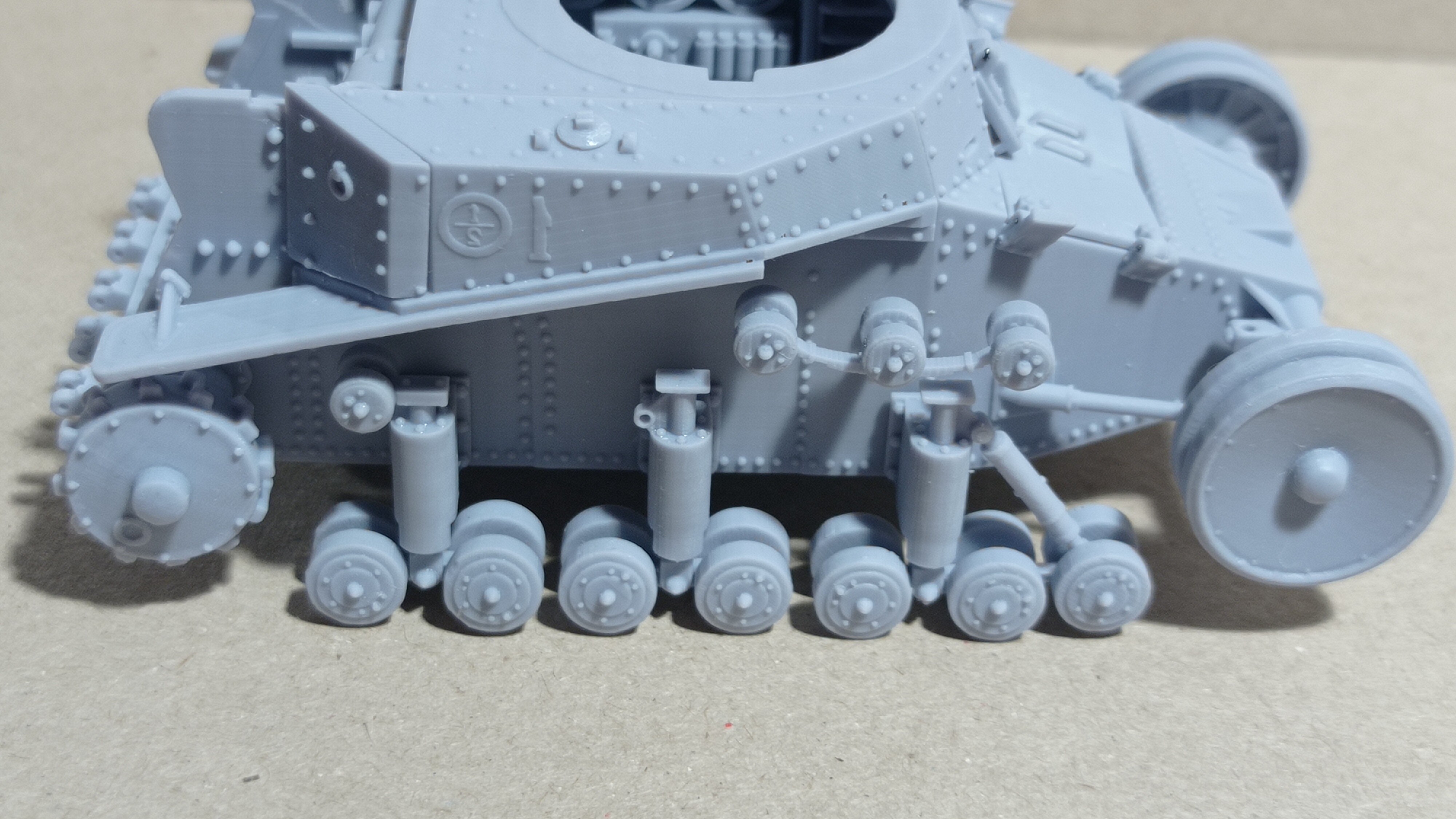

По традиции начнем со сравнения с предыдущей серией:
Ходовая часть: Появился третий поддерживающий каток и изменилась конфигурация амортизаторов. Катки, ленивец и заднее колесо остались без изменений.

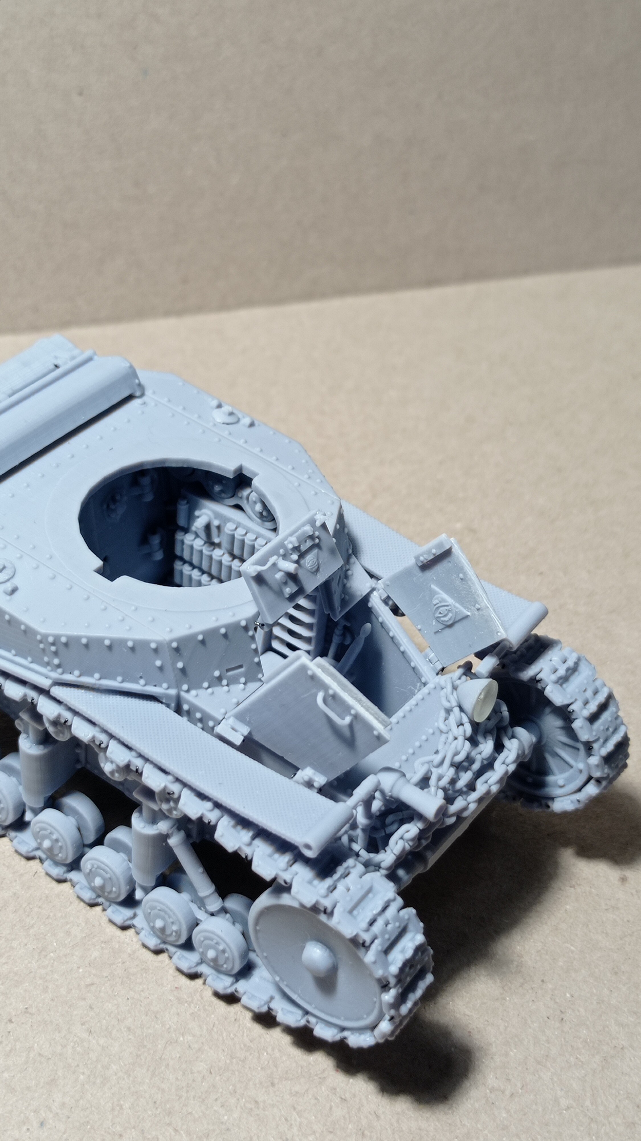

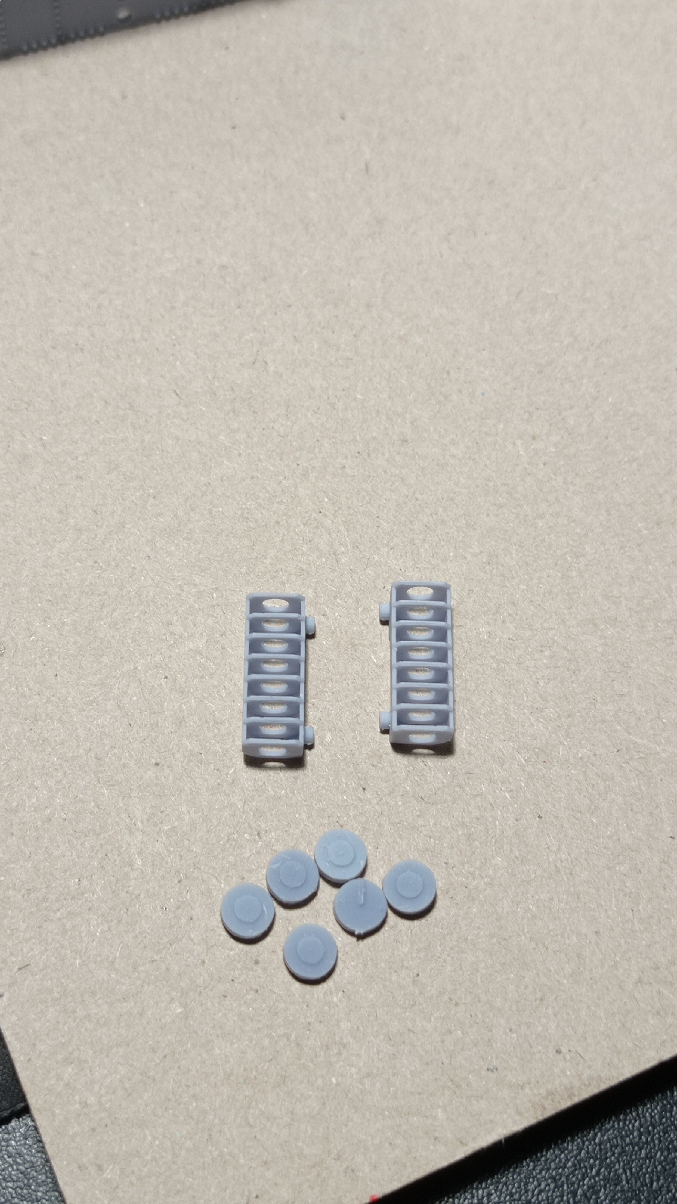

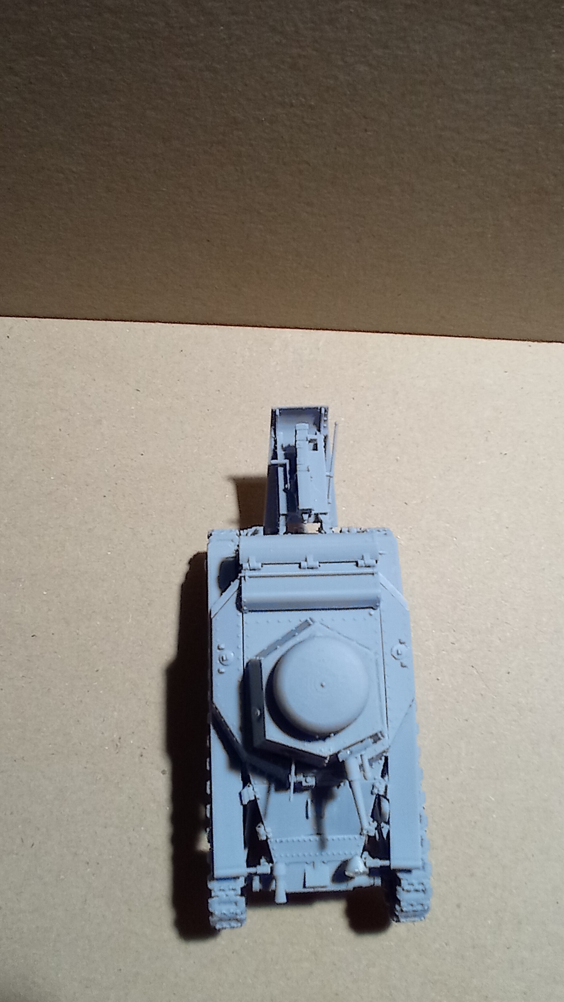

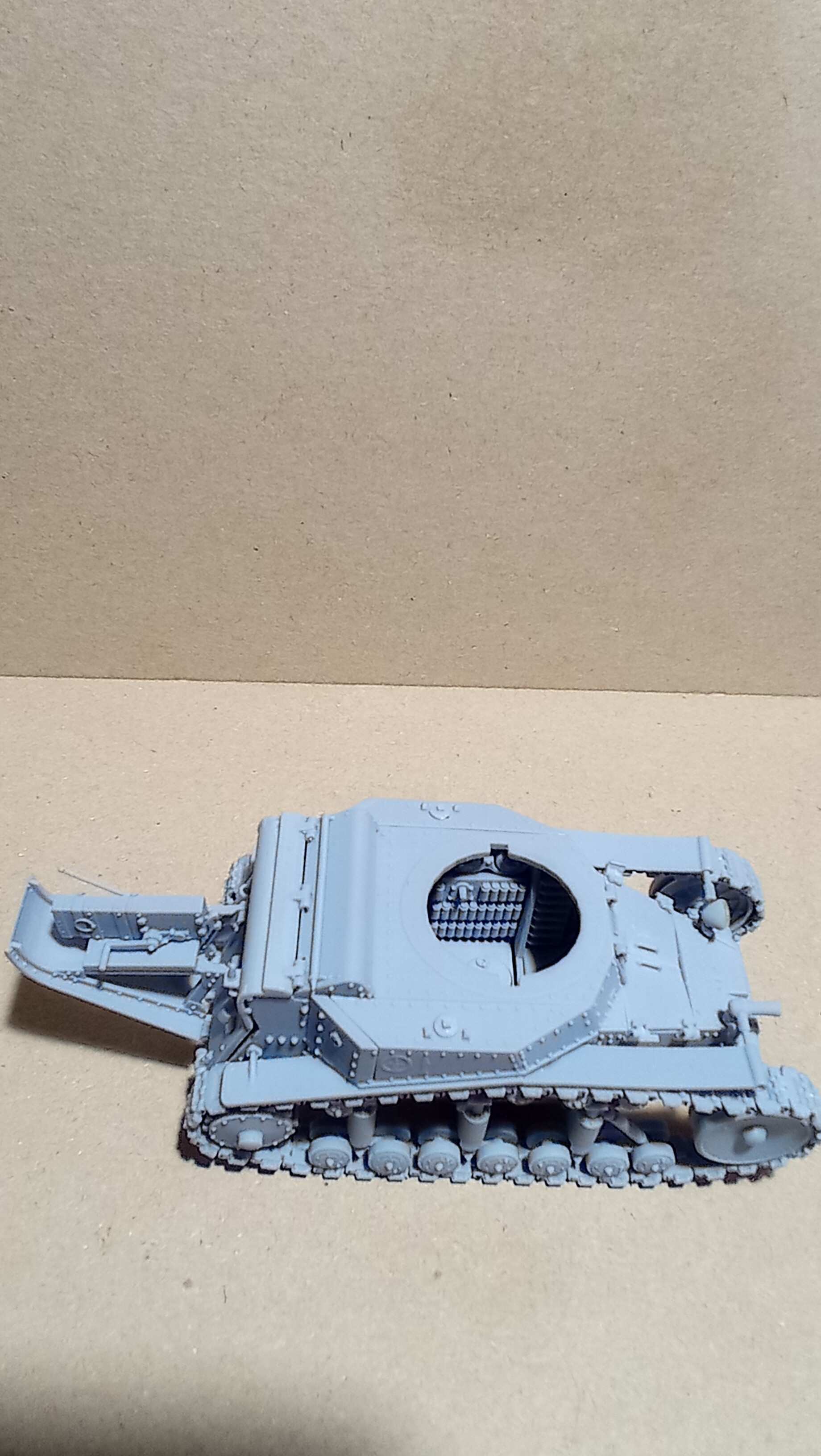

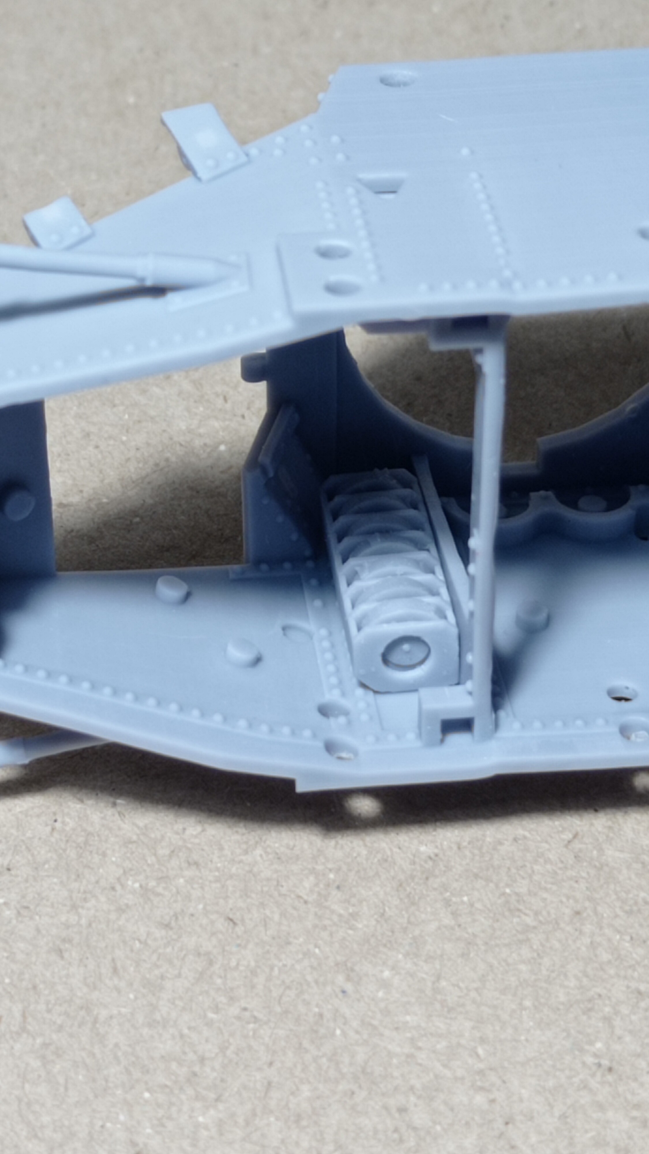

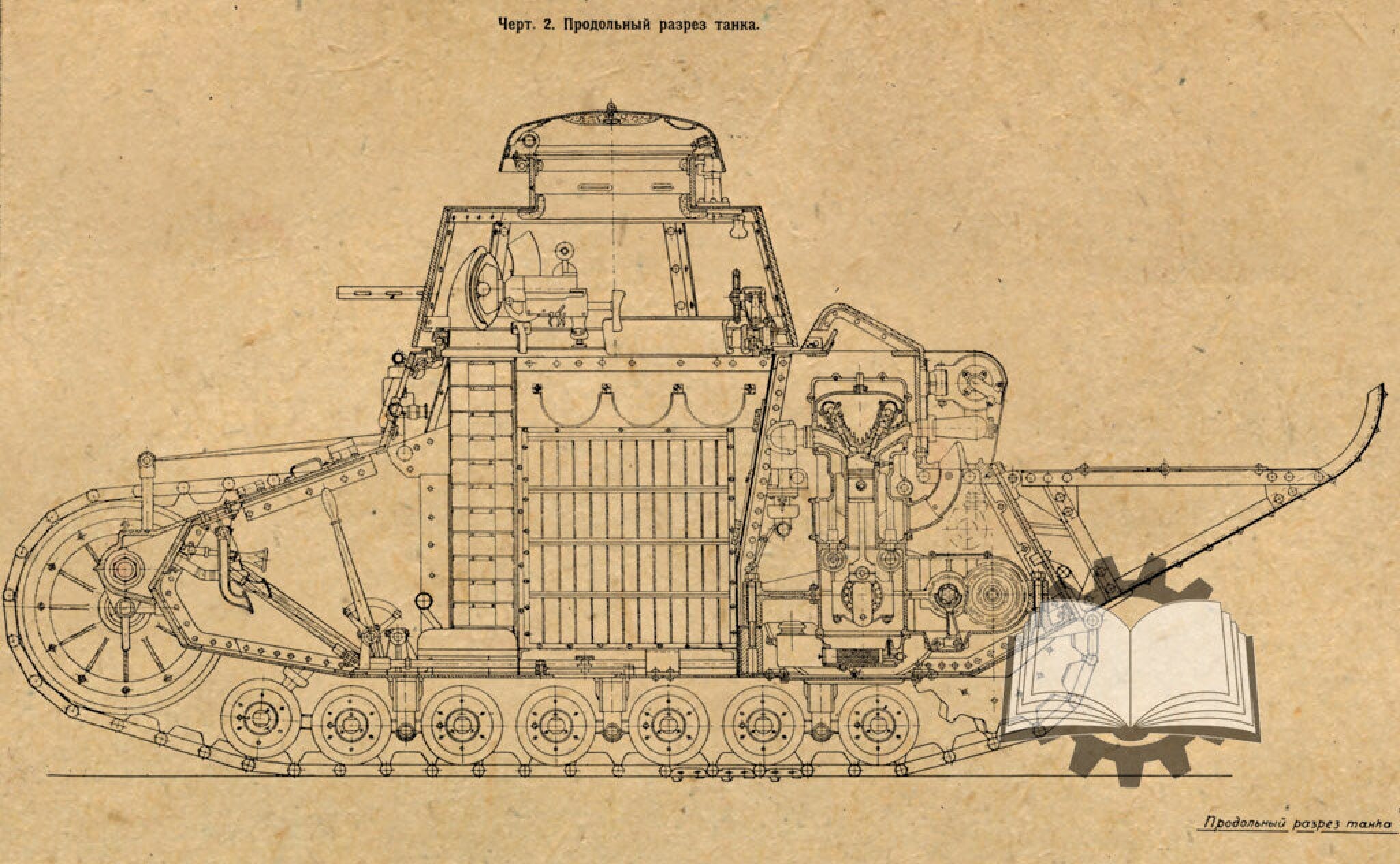

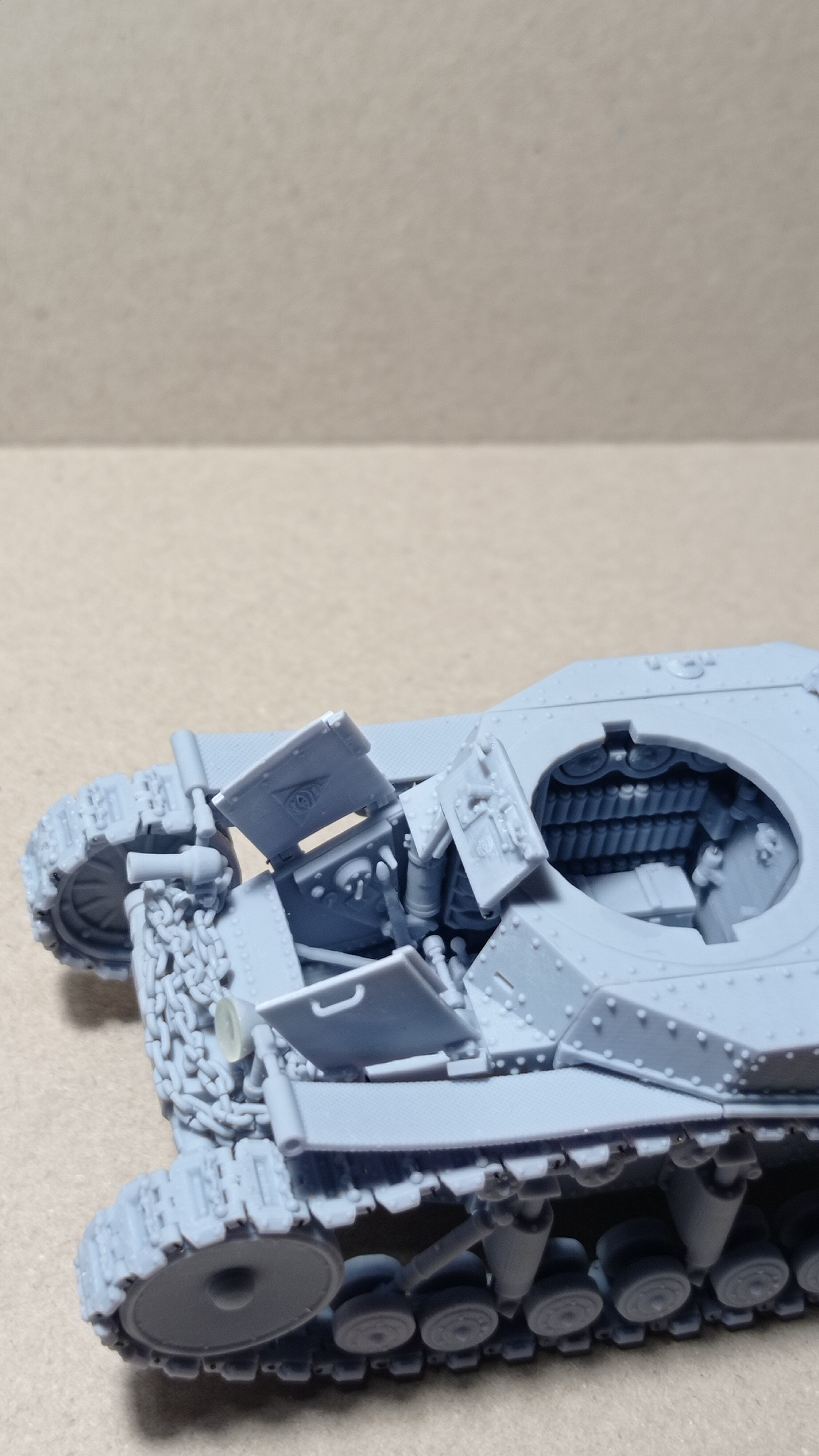

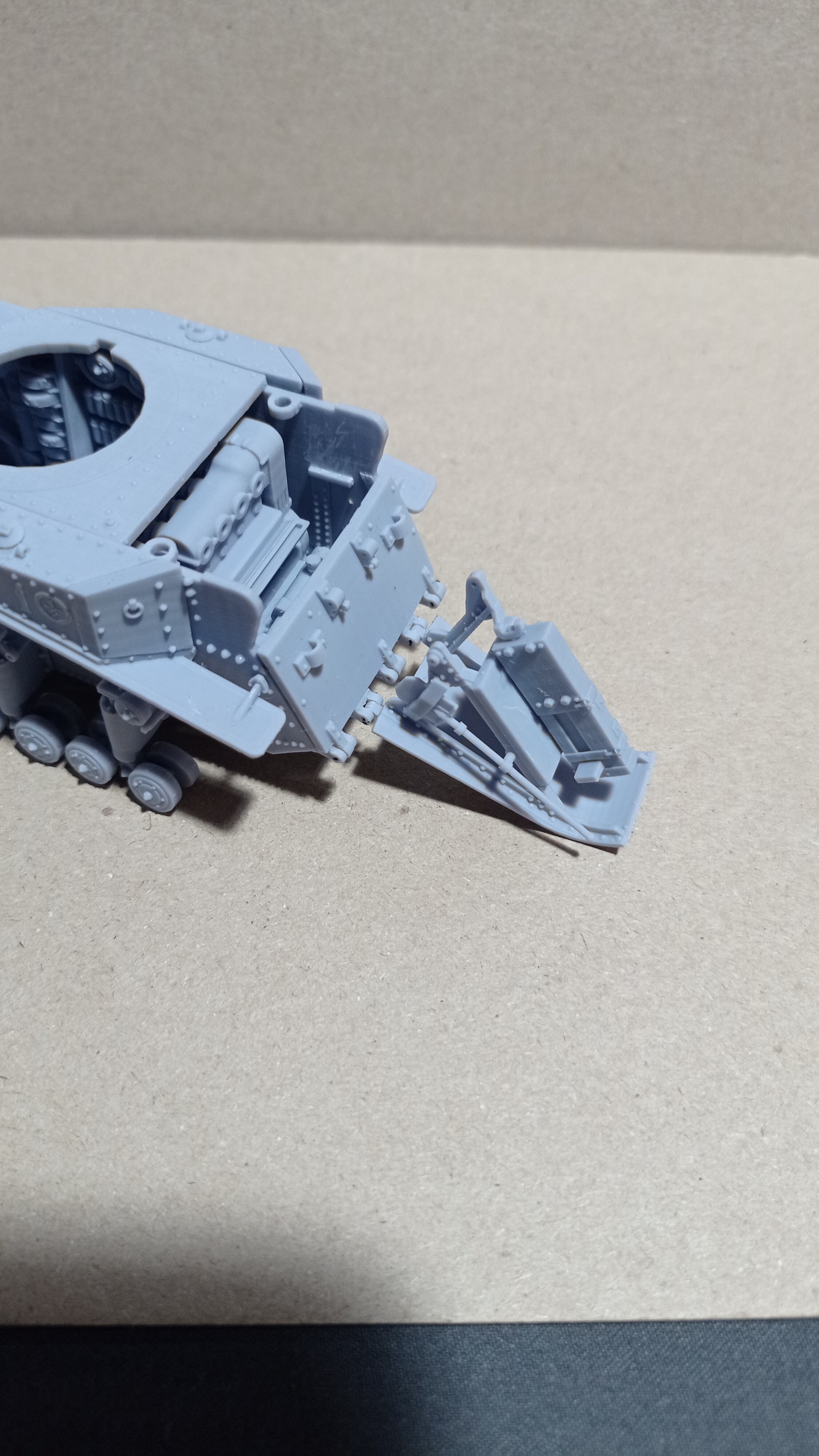

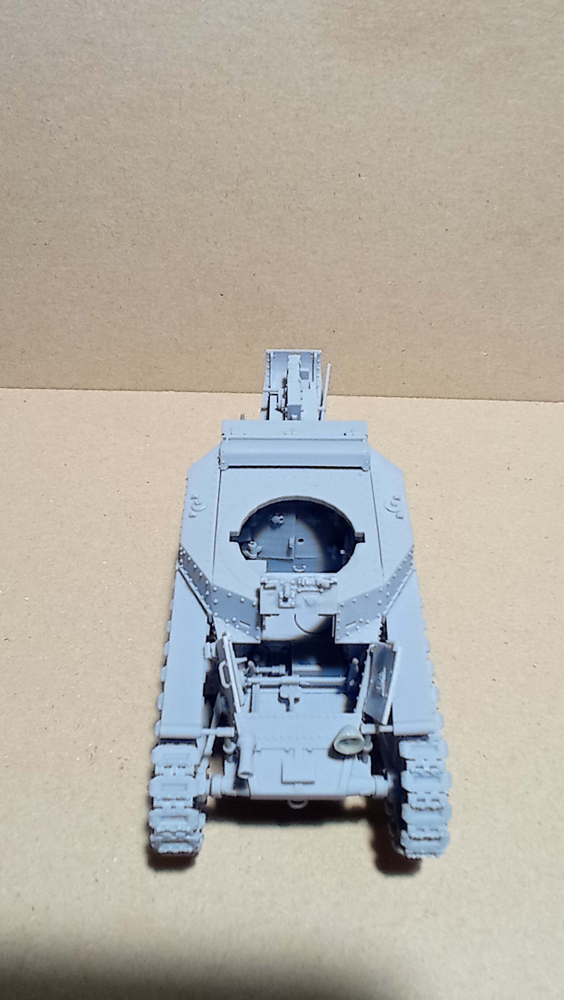

Т-18 / МС-1 второй серии 1929 года — STL-модель 1:35 с интерьеромТ-18 / МС-1 второй серии 1929 года — STL-модель 1:35 с интерьеромИнтерьер корпуса: Стеллажи переработаны под дисковые магазины пулемета ДТ-29. Интересный момент: по чертежам стеллажи идут до самого низа, но, скорее всего, это существовало только на бумаге — внизу вытаскивать магазины мешали бы рычаги управления. Вряд ли военные одобрили бы такое решение, так что внизу, возможно, предполагалось место под что-то другое.

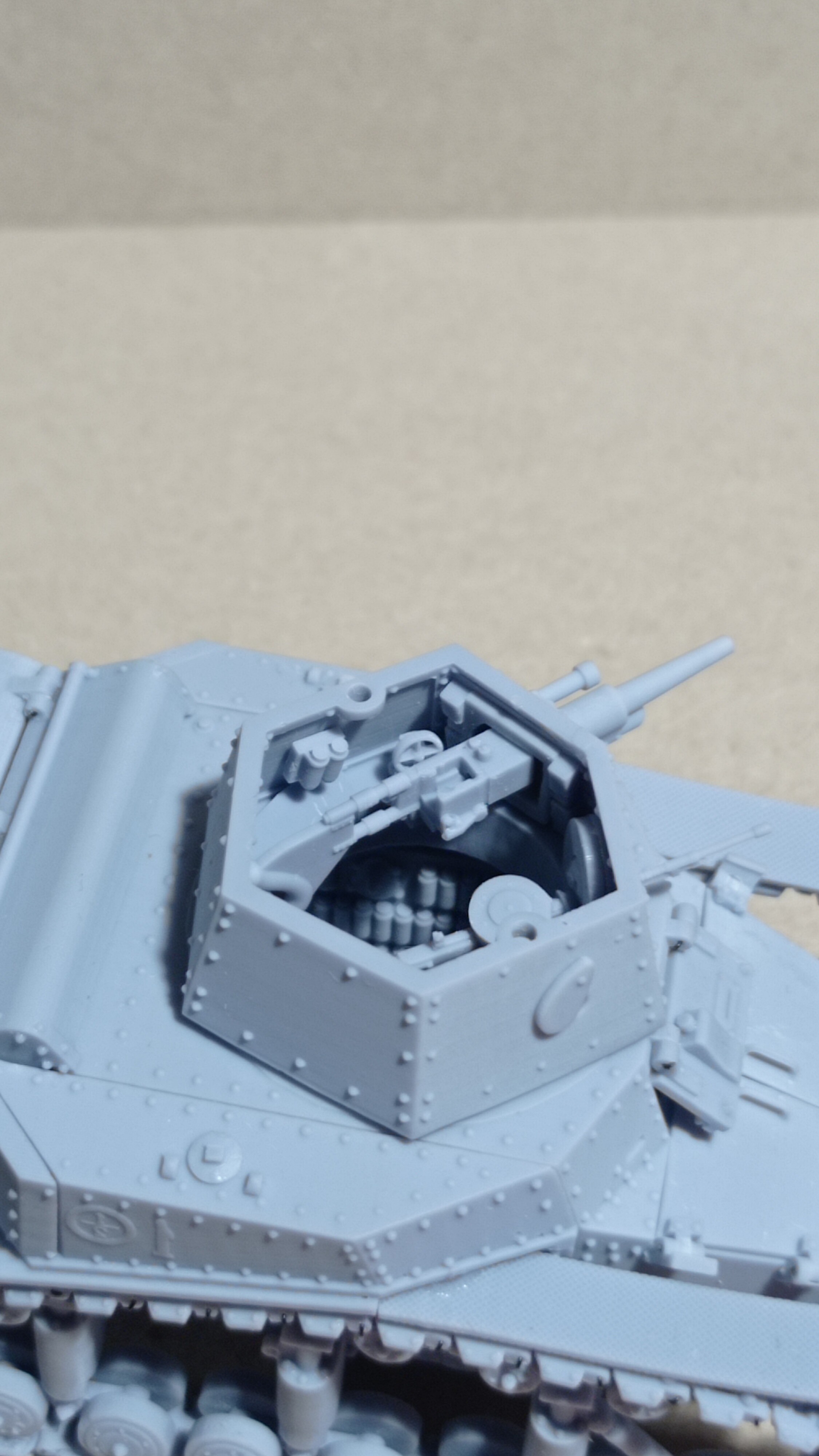

Башни и вооружение: Установлен танковый пулемет ДТ-29 в шаровой установке.Надгусеничные крылья постаралась сделать с имитацией тканевой текстуры.Т-18 / МС-1 второй серии 1929 года — STL-модель 1:35 с интерьеромТ-18 / МС-1 второй серии 1929 года — STL-модель 1:35 с интерьеромТ-18 / МС-1 второй серии 1929 года — STL-модель 1:35 с интерьеромТ-18 / МС-1 второй серии 1929 года — STL-модель 1:35 с интерьером

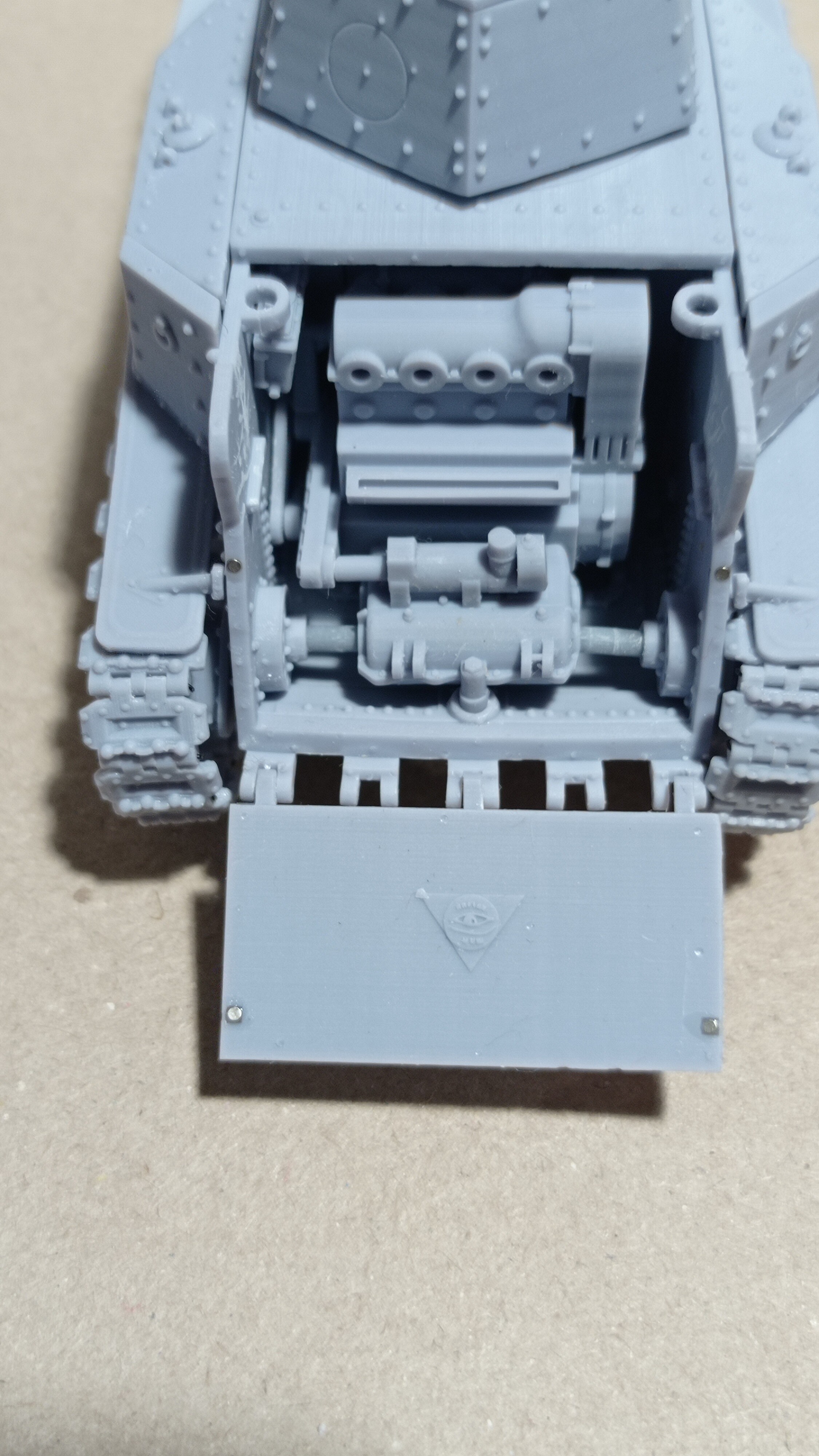

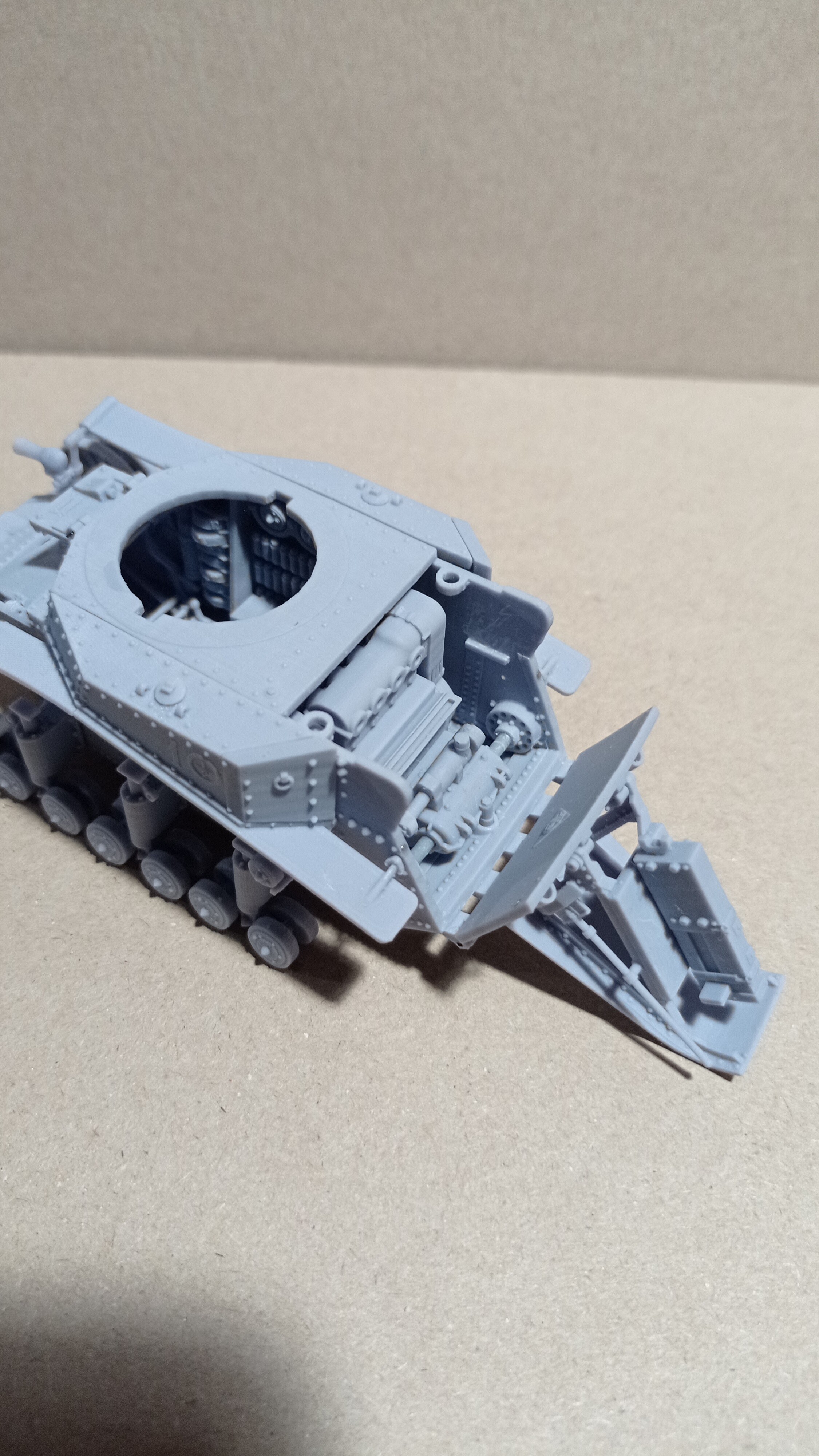

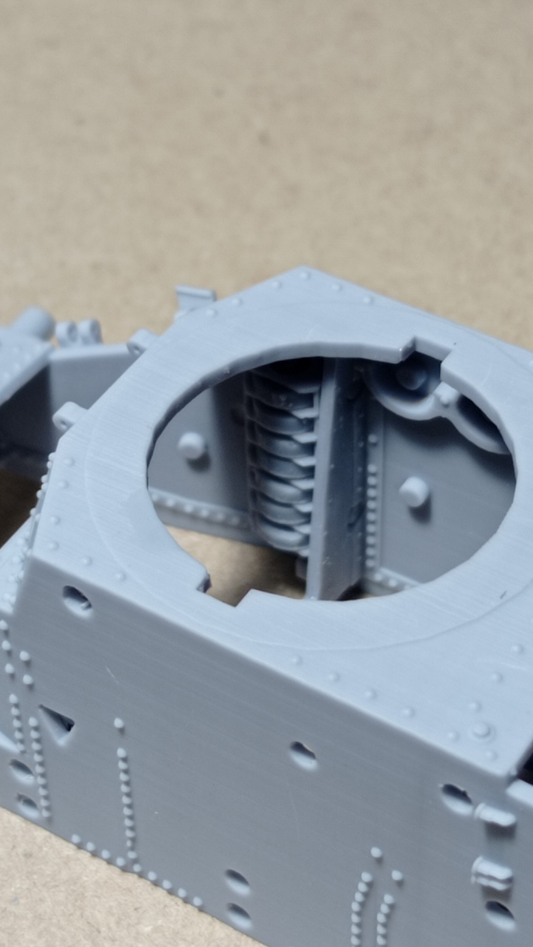

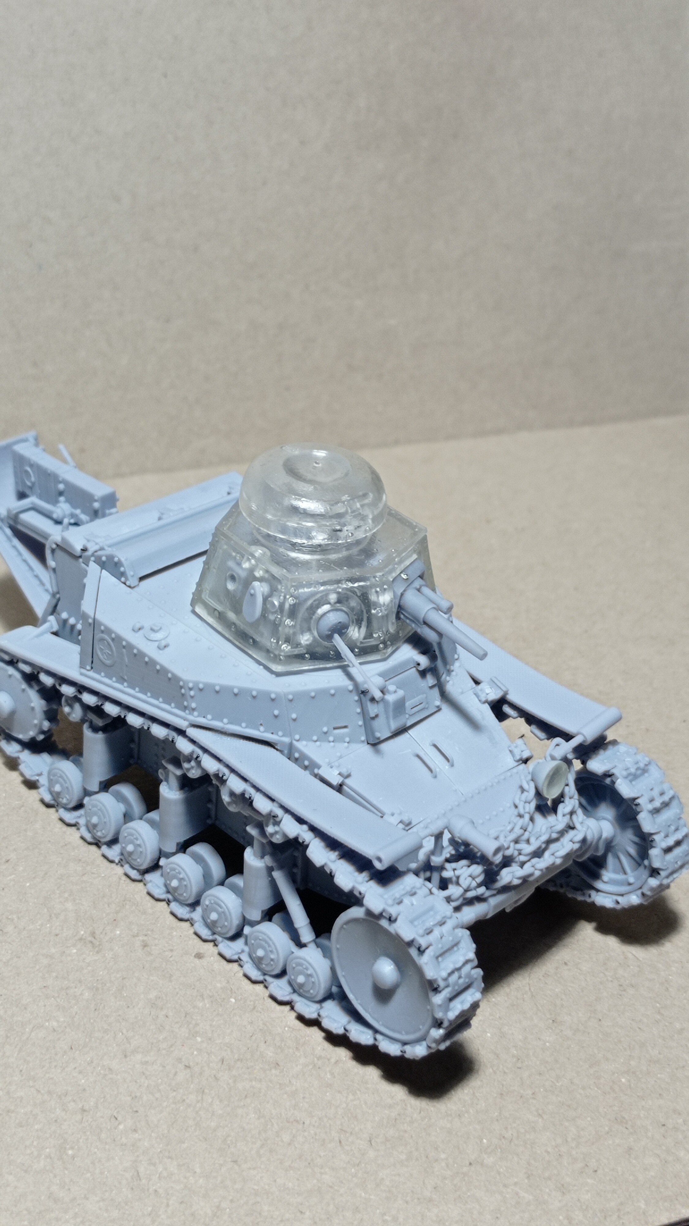

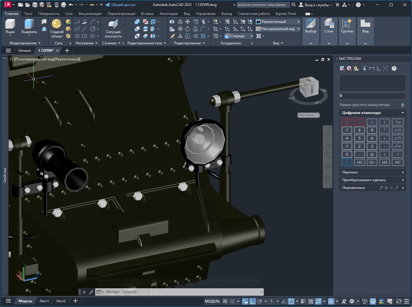

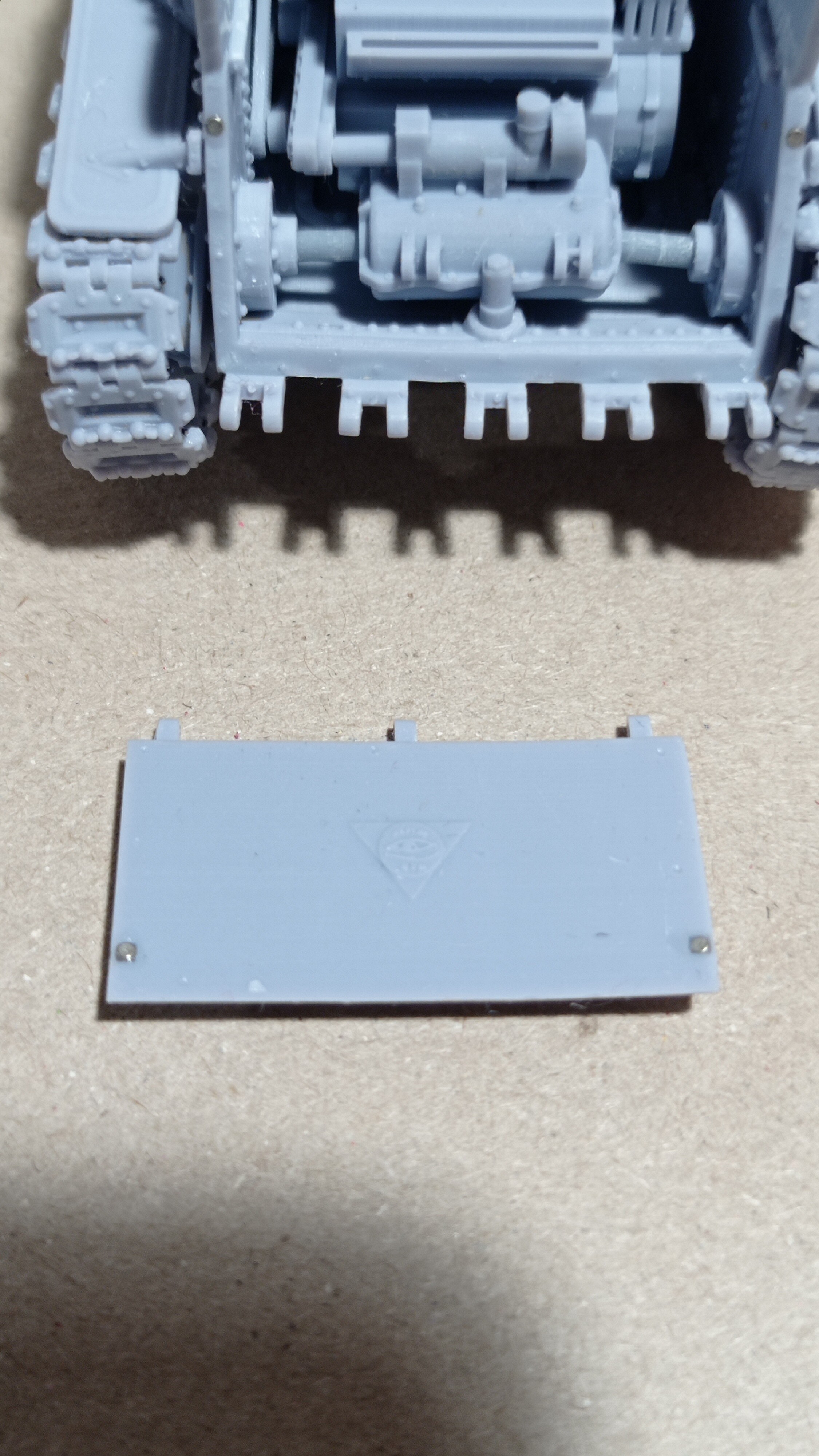

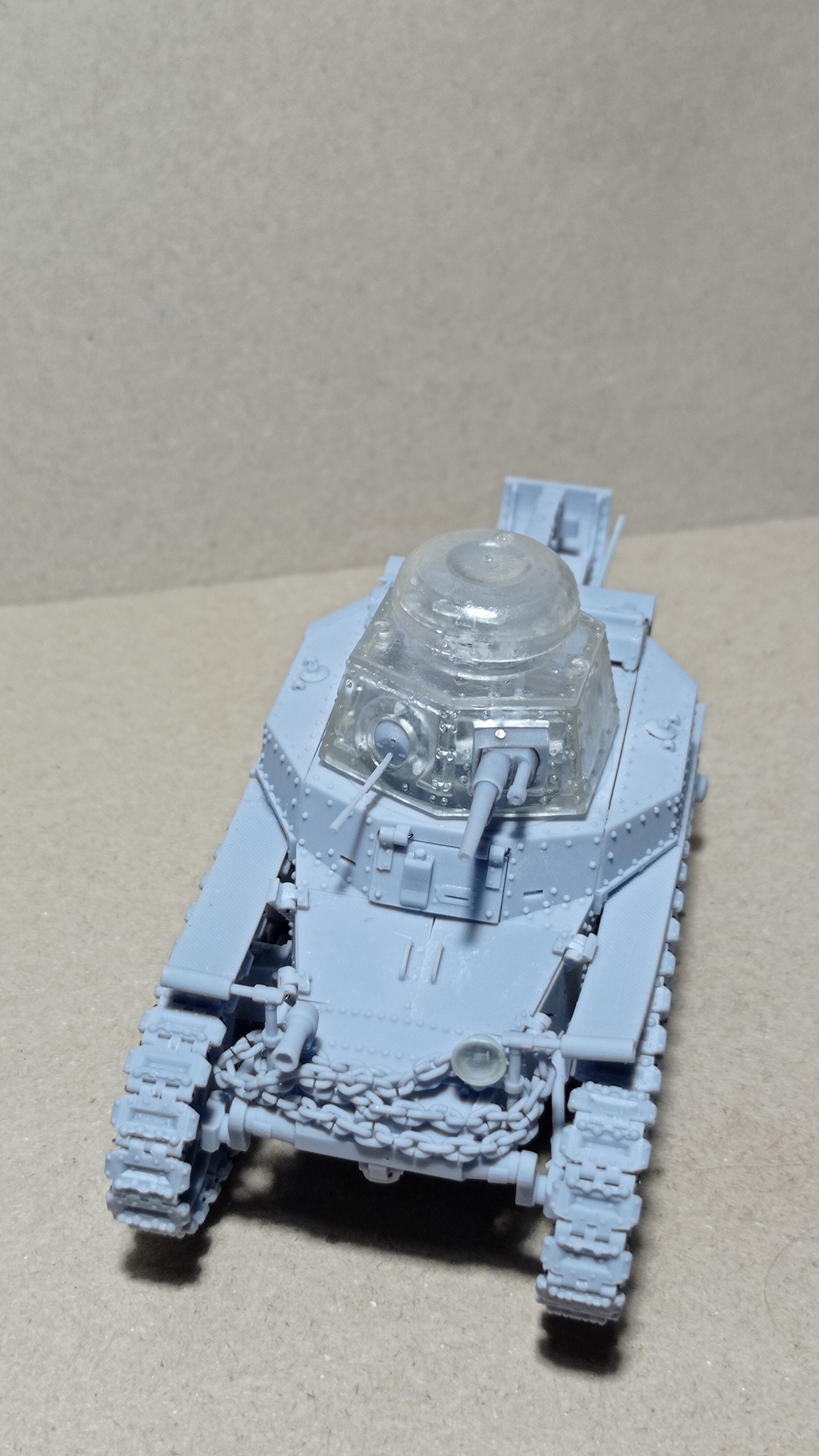

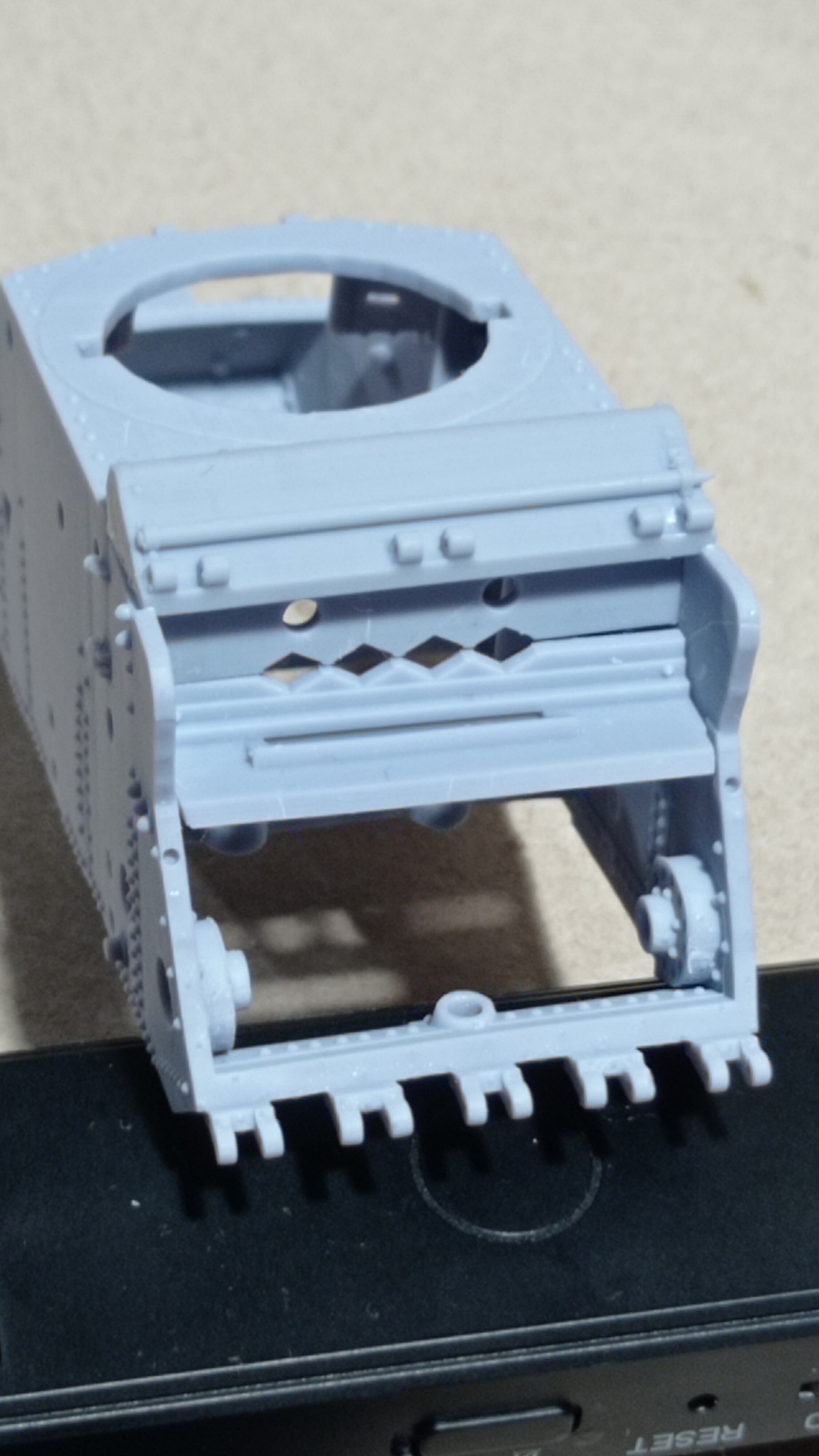

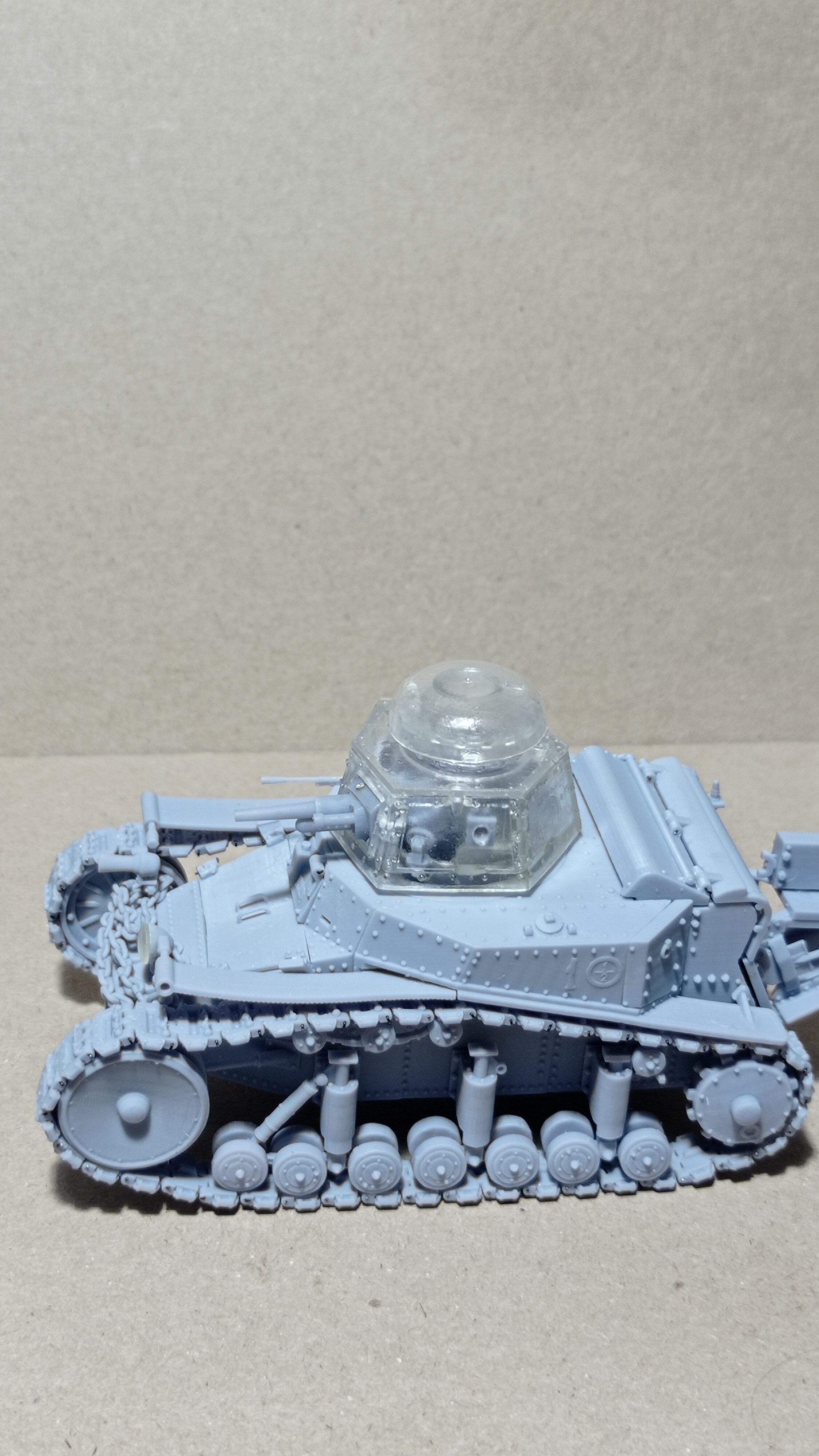

Технические решения и 3D-печатьВ самой модели я реализовала несколько новых инженерных решений:1.Отказ от технологических отверстий:Убрала технологические отверстия в корпусе и башне. Это избавило от необходимости использовать шпаклевку, хотя подгонка деталей и постобработка стали чуть сложнее.2.Возвращение петель и неодимовые магниты:Раньше кормовая крышка и «хвост» крепились на петлях, но из-за нехватки опыта конструкция казалась слишком сложной. В этой серии я вернулась к петлям — это правдоподобнее и эстетичнее. Главная проблема была в том, что «хвост» под своим весом открывал корму. Решить проблему помогли неодимовые магниты размером 1×1 мм — они встали идеально.3.Прозрачная оптика:Попробовала сделать реалистичное остекление фары из прозрачной смолы. Настройки слайсера подбирала с помощью подсказок ИИ. Обязательно поделюсь ими ниже — возможно, кому-то пригодится в работе!Т-18 / МС-1 второй серии 1929 года — STL-модель 1:35 с интерьеромТ-18 / МС-1 второй серии 1929 года — STL-модель 1:35 с интерьеромТ-18 / МС-1 второй серии 1929 года — STL-модель 1:35 с интерьеромТ-18 / МС-1 второй серии 1929 года — STL-модель 1:35 с интерьеромТ-18 / МС-1 второй серии 1929 года — STL-модель 1:35 с интерьером

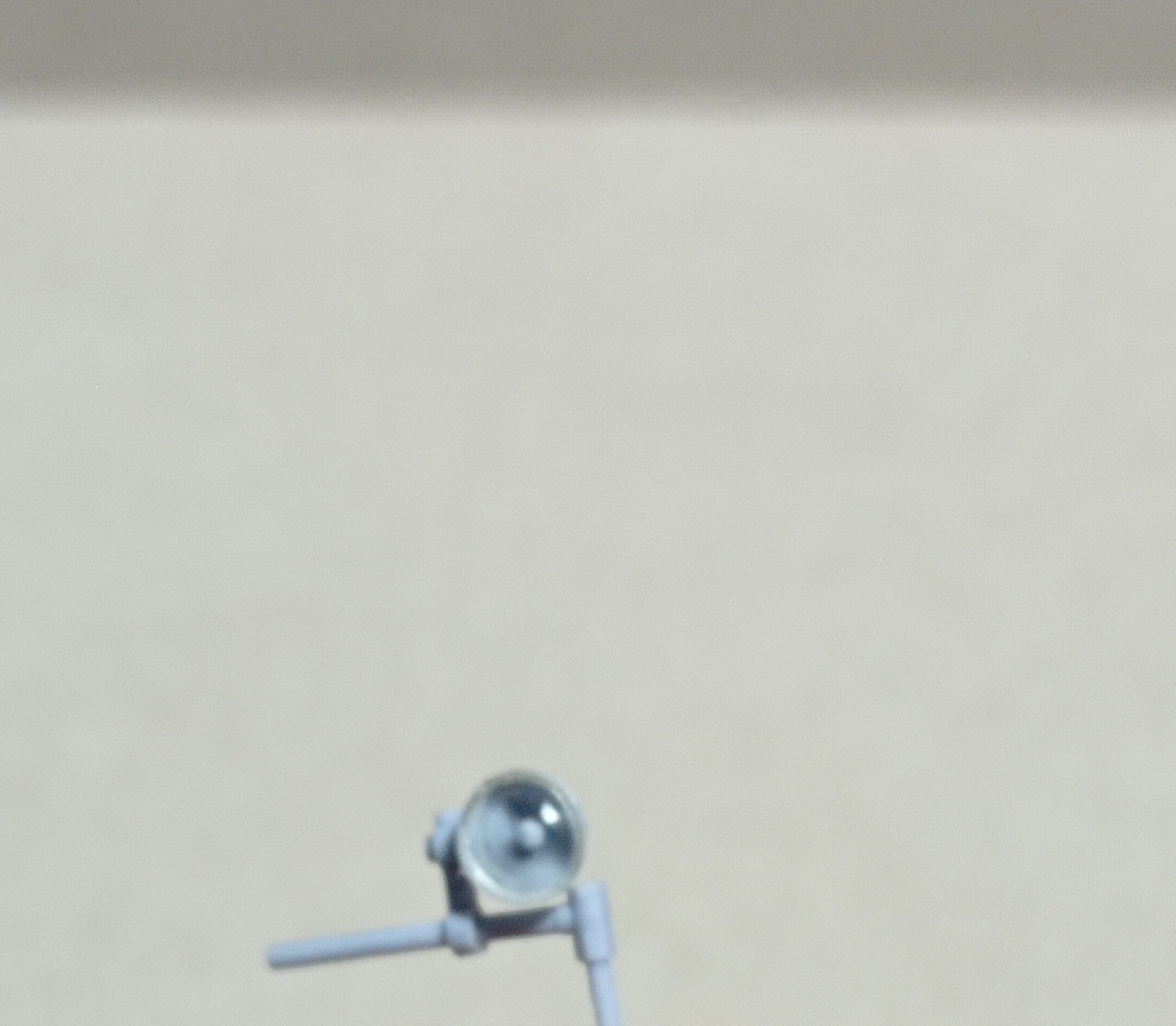

2. Anycubic High Clear Resin
Прозрачная смола использовалась для стекла фары. Она позволяет печатать отдельные прозрачные элементы — линзы, стекла фар и другие детали, где требуется светопропускание.
Настройки Photon Workshop для Photon D2:
- Толщина слоя — 0,05 мм
- Normal Exposure Time — 4,5 с
- Light-Off / Off Time — 1,0 с
- Bottom Exposure Time — 35 с
- Bottom Layers — 4
- Z Lift Distance — 5 мм
- Z Lift Speed — 2 мм/с
- Z Retract Speed — 3 мм/с
- Anti-Aliasing — 4
После промывки детали из High Clear Resin я использовала финальную УФ-засветку около 3 минут. Для большей прозрачности поверхность линзы можно дополнительно покрыть очень тонким слоем прозрачной смолы или глянцевого прозрачного лака.
Параметры могут немного отличаться в зависимости от температуры смолы, состояния ванны и конкретного экземпляра принтера.

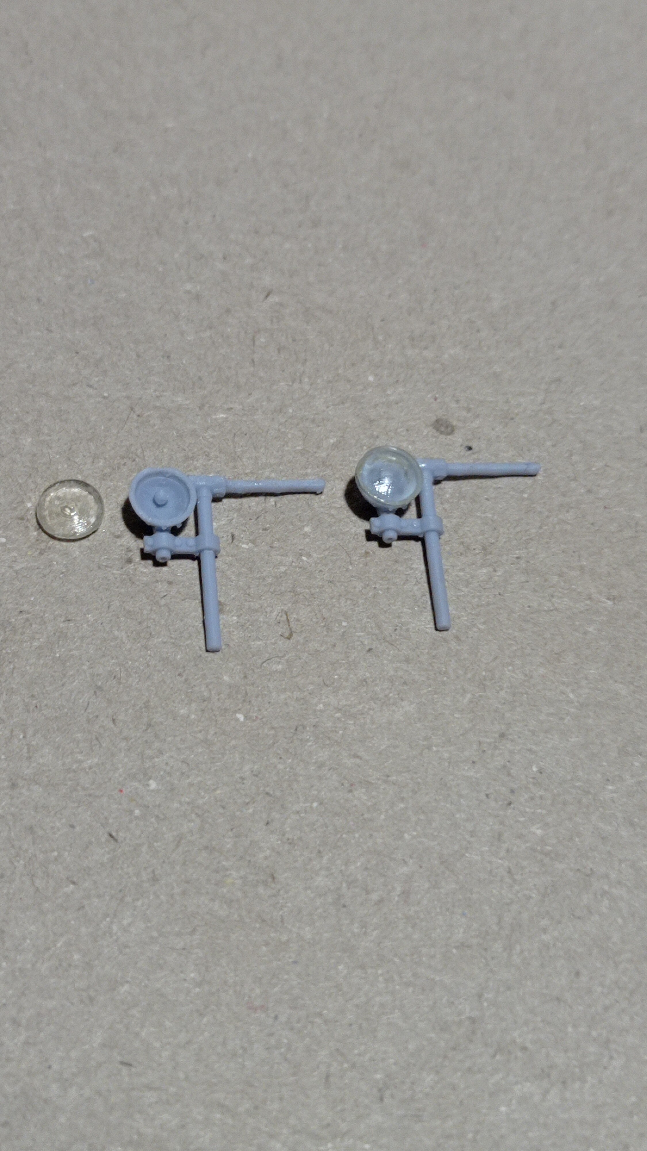

Фара которая должна быть или хотелось б...
Т-18 / МС-1 второй серии 1929 года — STL-модель 1:35 с интерьеромНо пока так.

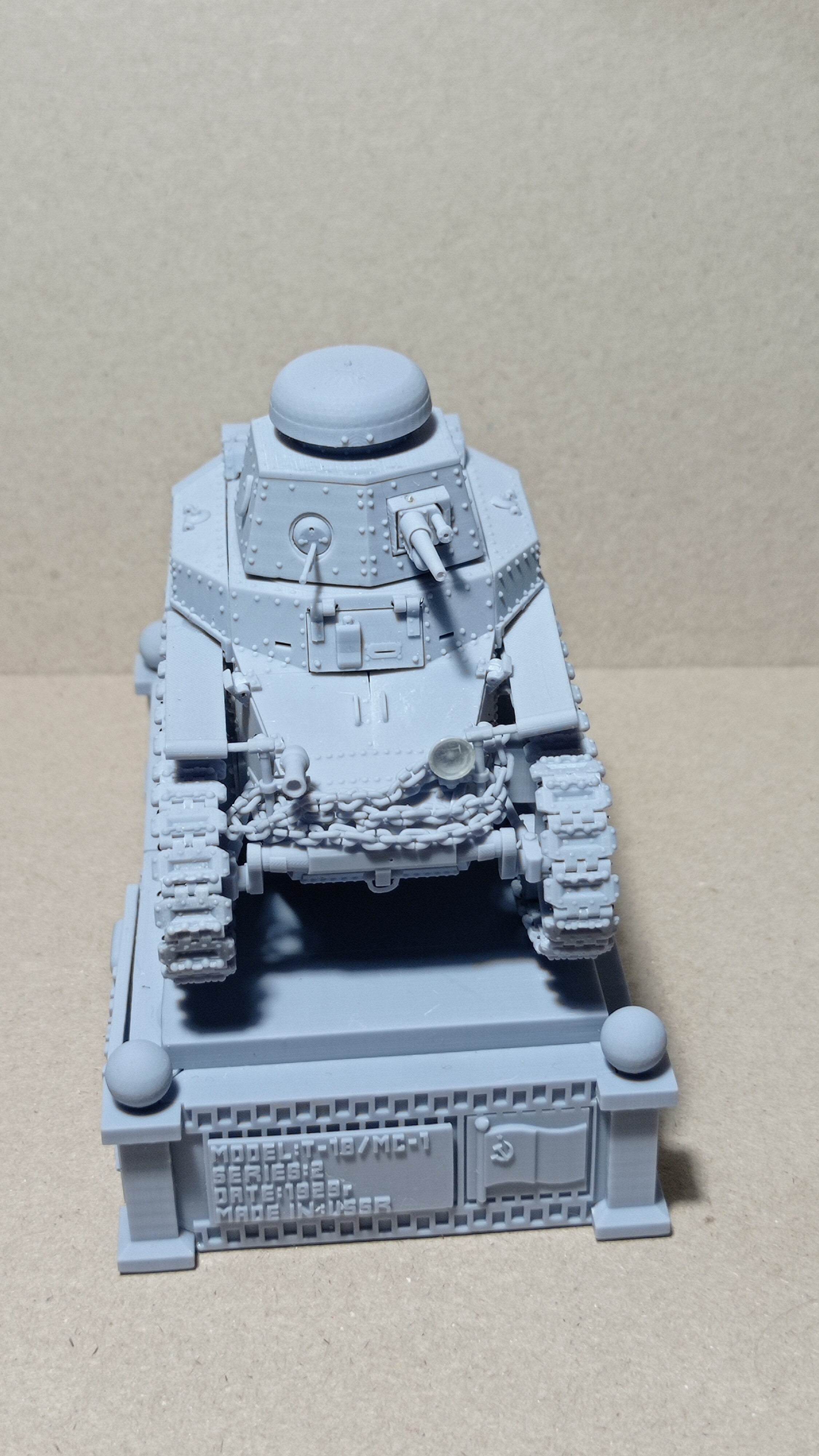

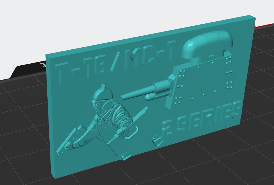

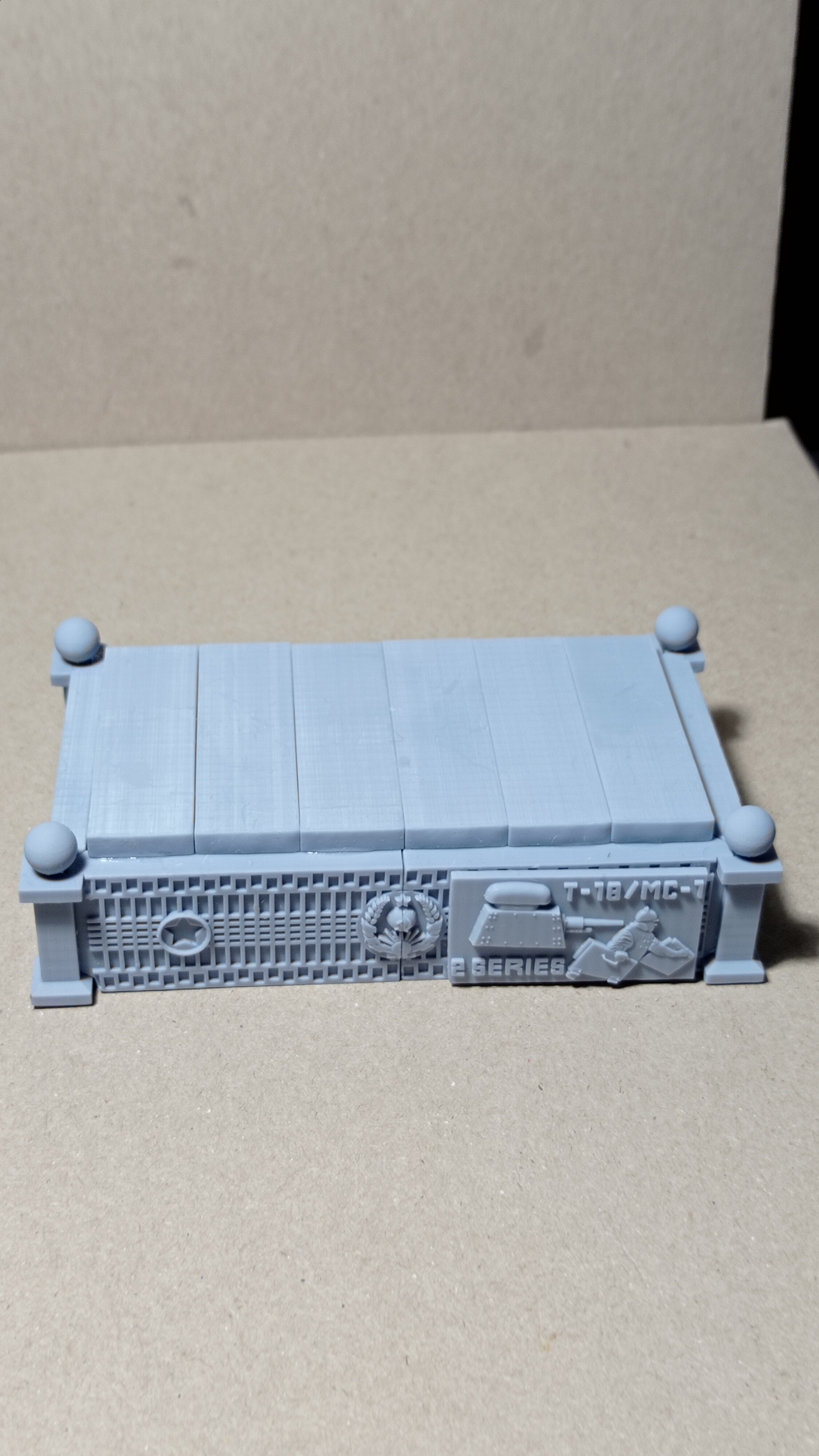

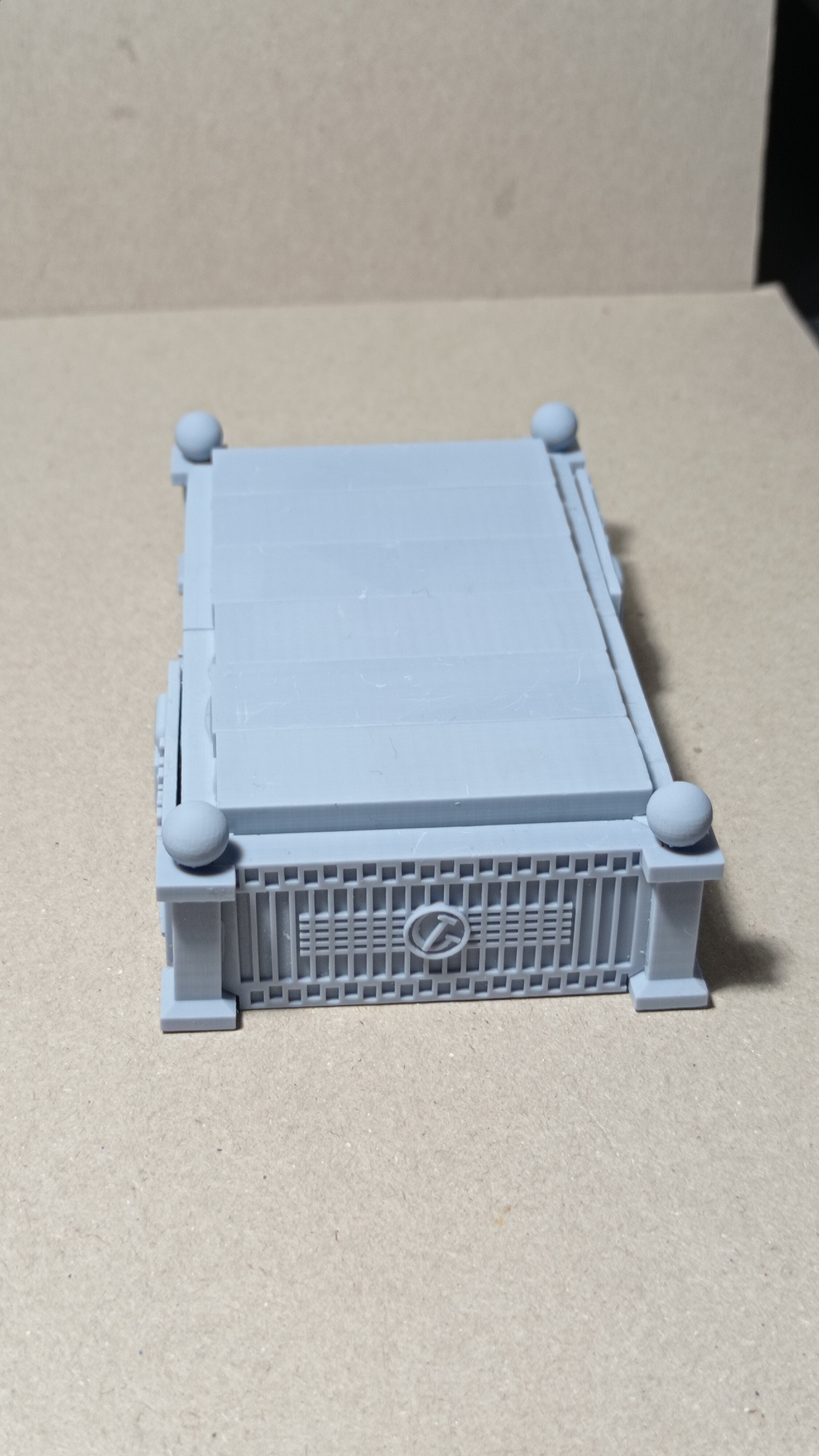

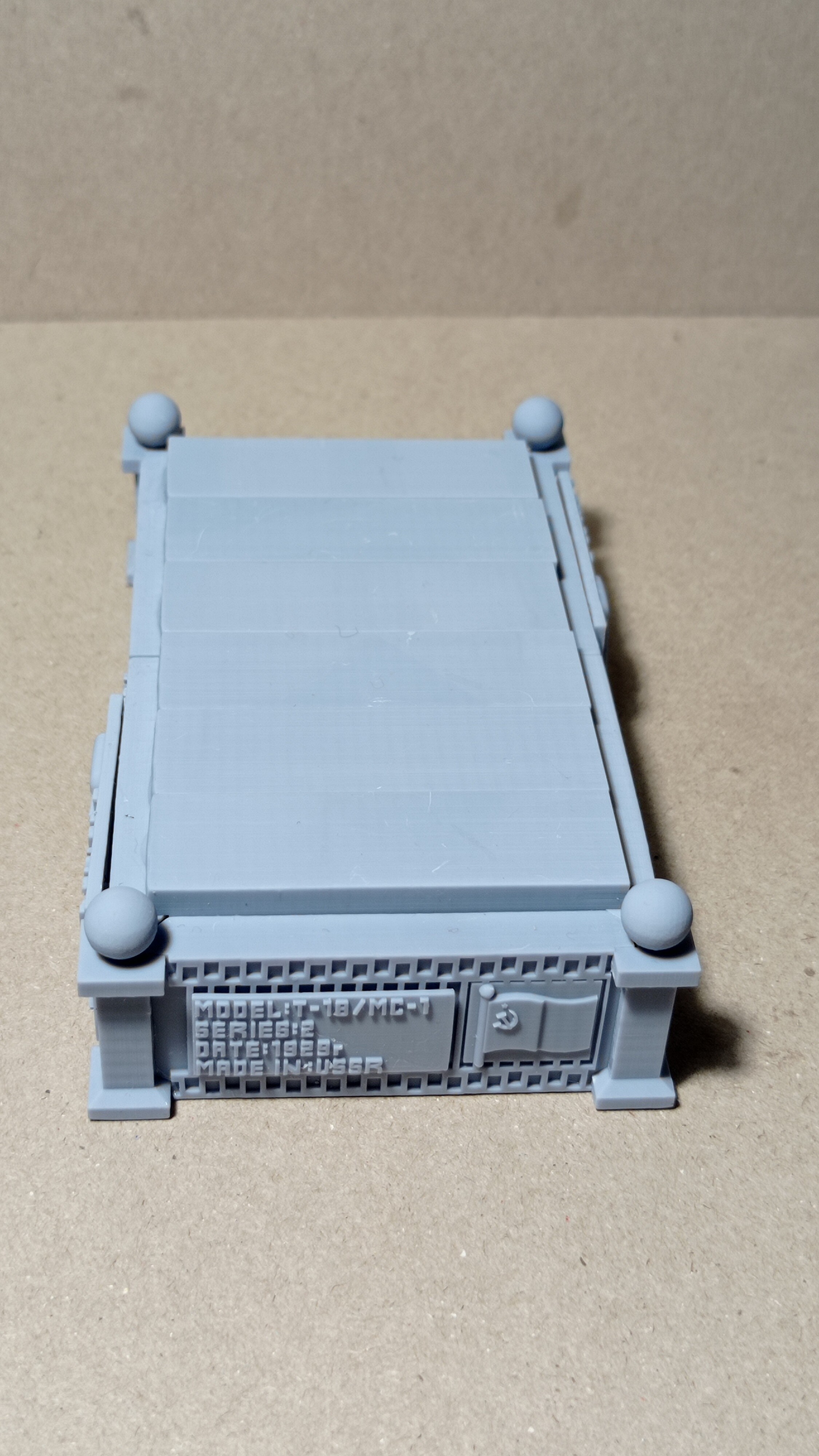

Т-18 / МС-1 второй серии 1929 года — STL-модель 1:35 с интерьеромТ-18 / МС-1 второй серии 1929 года — STL-модель 1:35 с интерьеромТ-18 / МС-1 второй серии 1929 года — STL-модель 1:35 с интерьеромПодставка и планах на будущее
Изменения коснулись и подставки: я дополнительно проработала барельеф с названием модели.
