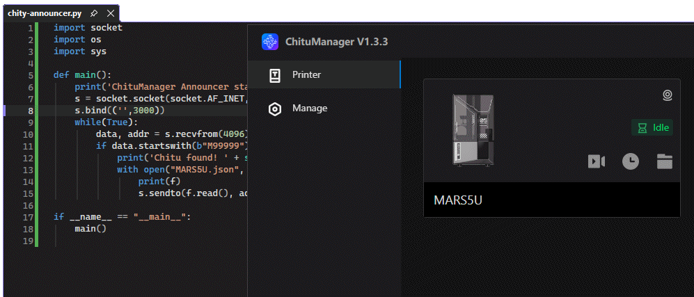

Все сетевые коммуникации с принтерами в CHITUBOX происходят через ПО "Chitu Manager", значит именно его мы должны "заставить" увидеть принтер.
Очевидно, что решением этого вопроса, является написание прокси сервера для протокола SSDP 3.0.
Но можно пойти и другим путем, запускать на ПК где работают CHITUBOX + Chitu Manager "информатор", который на запросы авто поиска от "Chitu Manager" отвечает ему согласно протоколу SSDP 3.0.
Вот этот вариант мы и рассмотрим.

- запускаем скрипт "python utils/chity-scan.py" из скачанного архива, в сети к которой подключен принтер.
- если принтер найден, скрипт запишет файл ответа с именем принтера и расширением json.
- переносим полученный файл в любую директорию на ПК, где работают "CHITUBOX + Chitu Manager".
- запускаем ПО из архива: "ssdp3a.exe -p с:/ваша-директория-куда-положили-файл".
- запускаем "Chitu Manager", проверяем наличие и доступность принтера.

Пример:
192.168.1.0/24 - сеть к которой подключен ПК с установленными "CHITUBOX + Chitu Manager".
192.168.2.0/24 - сеть к которой подключен принтер.
Подключаем ПК к сети 192.168.2.0/24 как к основной, или используем другое устройство подключенное к сети 192.168.2.0/24, на котором возможно выполнять скрипты на языке python.
Включаем принтер, даём ему полностью загрузится.

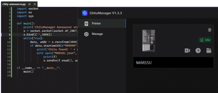

Запускаем скрипт на устройстве в сети 192.168.2.0/24: "python utils/chity-scan.py", получаем файл, например MARS5U.json, если у вас принтер ELEGOO MARS 5 ULTRA.
Возвращаем подключение ПК к основной сети 192.168.1.0/24, если вы его переключали.
Переносим на ПК полученный файл MARS5U.json, если это необходимо.
На ПК запускаем: "ssdp3a.exe -p с:/путь-куда-положили-json-файл".
Если не указывать ключ "-p", ssdp3a сам выберет оптимальное место, в зависимости от операционной системы и создаст директорию.
Созданная директория будет указана в окне при старте программы, в нее следует положить полученный json файл.
При отсутствии json файлов описания принтеров, программа предупреждает об этом и завершается.
В случае добавления, удаления или изменения json файлов, программа автоматически вносит изменения, перезапуск не требуется.
Далее запускаем "Chitu Manager", проверяем наличие и доступность принтера.
Пользуемся, проверяем, печатаем и т.д.
В данном примере мы рассмотрели запуск ssdp3a на ПК где установлен софт от Chitu System, но вы конечно можете разместить ssdp3a на любом устройстве подключённом к сети 192.168.1.0/24, есть готовые сборки под ARM64, ARM32, Windows 10/11 и Debian13/AMD64.
