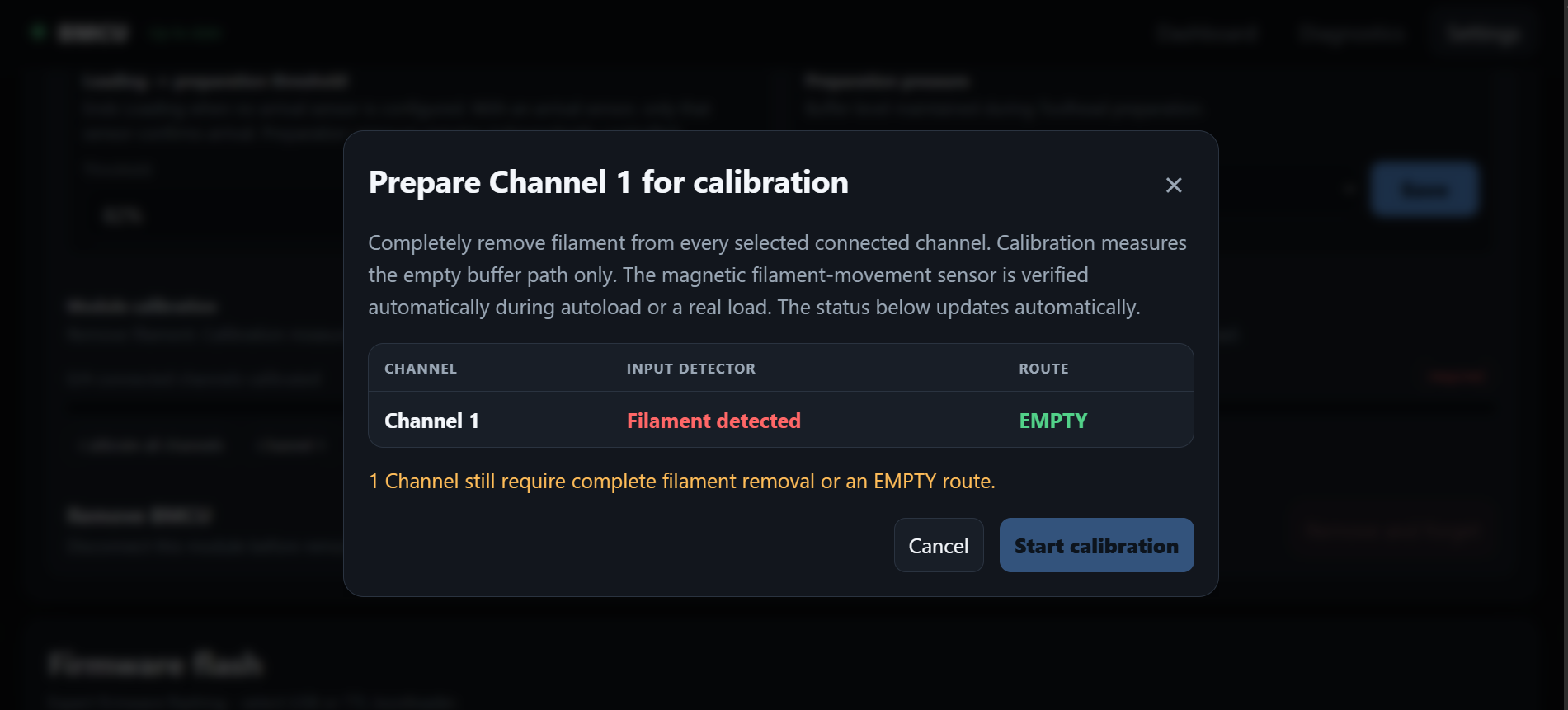

Инструкция дальше предполагает калибровку. Решил ее провести через дашбоард. Нажал калибровать первый канал. Не дает, должны быть пустые все каналы, а везде отмечено filament detected. Кнопка калибровать неактивна.

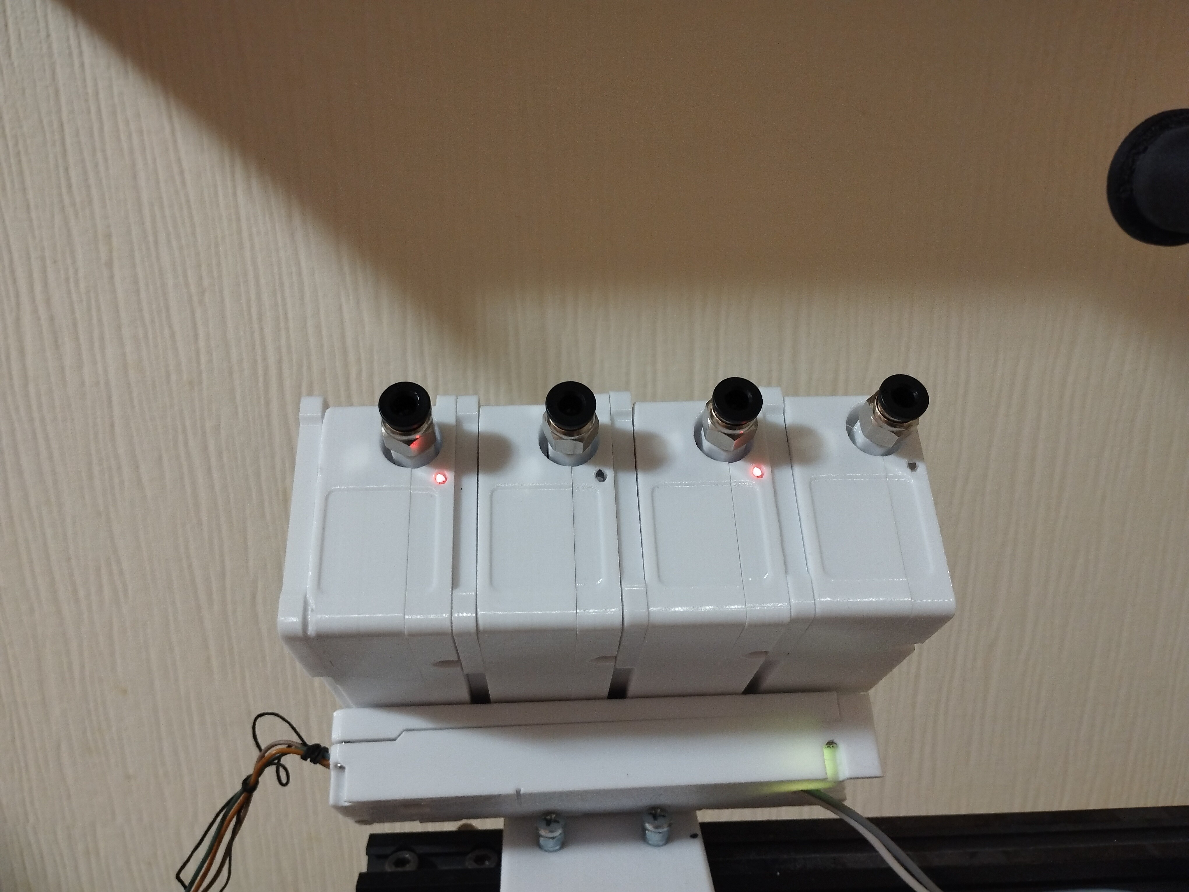

При этом на самой bmcu горит два красных светодиода - на 1 и 3 модуле. Вроде так быть не должно.

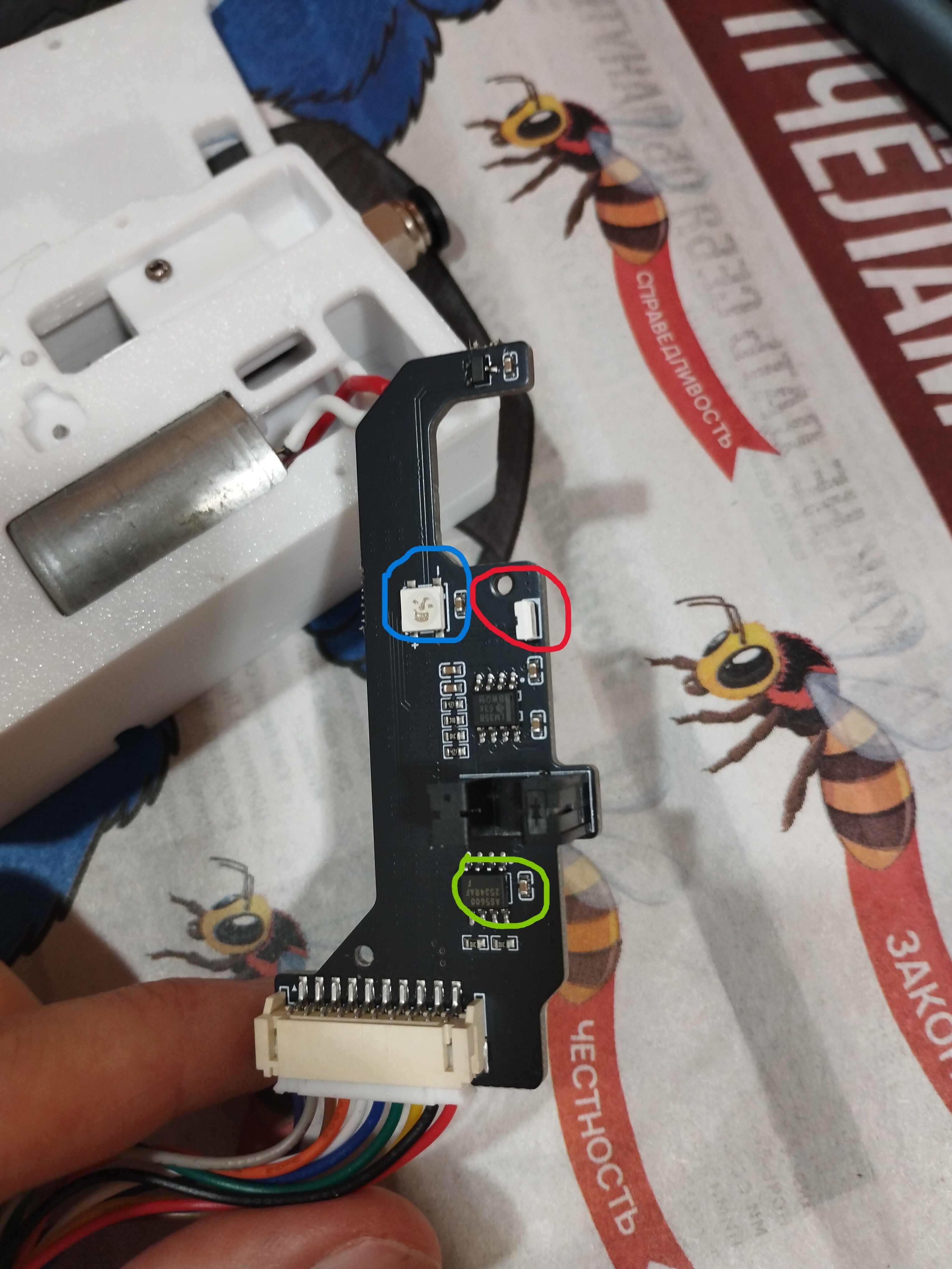

Вообще, на bmcu три группы светодиодов индикации. На материнской плате один. На каждом модуле два: один светит через кусок прозрачного филамента на торец точечно (назовем его fiber), на субплате он большой круглый, второй светит сверху модуля через отверстие, назовем его side, он на плате маленький и лежит на боку.
Красным отмечен side, синим fiber, зеленым магнитный энкодер.

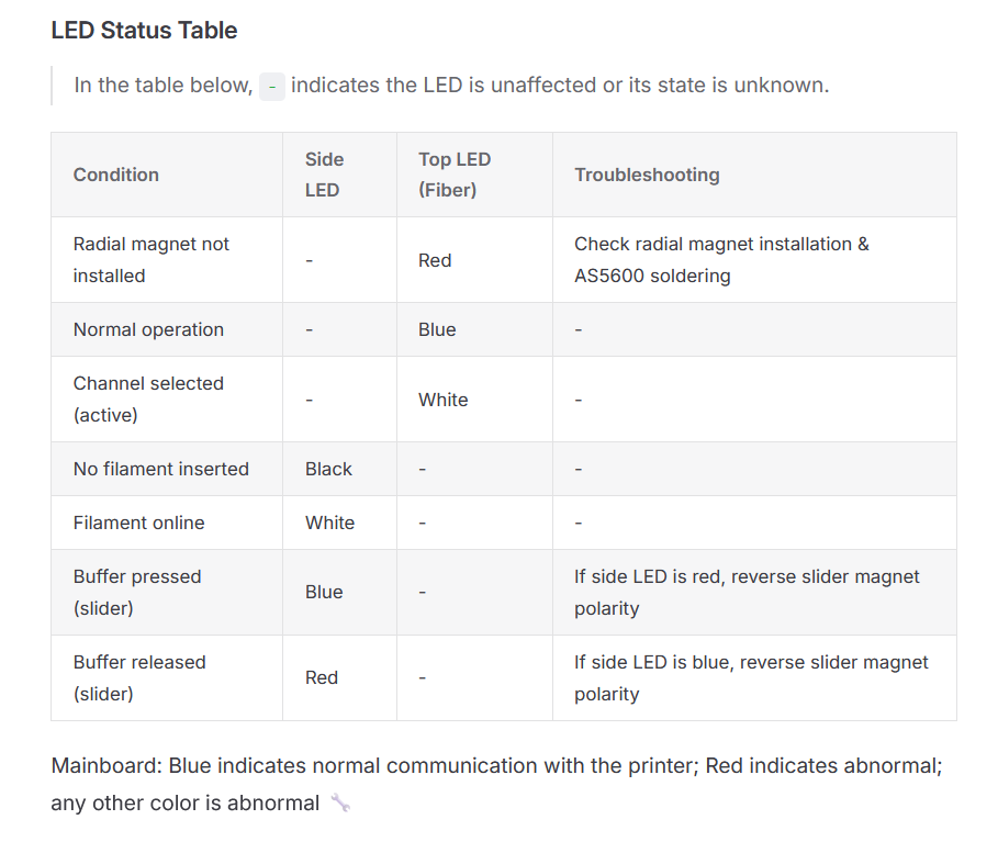

Коды светодиодов (с оф. сайта bmcu):
Красный fiber - ошибка магнитного энкодера. Это я потом уже коды смотрел, сначала я конечно же первый модуль разобрал. Все выглядело хорошо. Включил разобраным - красным не светится. Открутил субплату - красный засветился, т.к. магнитный энкодер потерял связь с магнитом (который кстати, просто прилеплен к торцу оси подающего колеса). Так, плата отрабатывает, красный сигнал погас. Собрал, красный сигнал не горит. Починилось. Разобрал 3 модуль. Красный горит, на отведение от магнита не реагирует. И сильно греется микросхема энкодера, палец не терпит. Посмотрел - соплей, КЗ видимого нет. Микросхема стоит по ключу, запаяна правильно. Энкодер AS5600 явно неисправен. Отключил пока этот модуль совсем, поставил на его место четвертый. Собрал. Загорел красный fiber на первом модуле. Разобрал, заметил что сигнал загорается/гаснет при передвижении относительно материнской плате. Шлейф. Переставил шлейф с сломанного 3 модуля, собрал. Fiber не горят. Зато мерцают желтые на материнской плате и side на всех модулях, в такт. Выглядит, как нормальное поведение. Итого имеем: неисправный энкодер на 3 модуле и неисправный шлейф на 1 модуле. Шлейфы кстати обжаты одинаково с обеих сторон - его нельзя поставить неправильным концом, оба конца правильные. Для простоты будем считать, что bmcu сломал я, своими действиями, т.к. перед отправкой их наверняка проверяют.
Подключил к принтеру. Определилась, видит 3 канала, четвертый неактивный. Автоопределение подключенных субплат, круто. Калибровка - filament detected на всех.
Советовали еще запустить калибровку нажатием на буфер. На движения буфера плата никак не реагирует.
Разумеется, я повставлял, повытаскивал филамент, понажимал на все, что нажимается и двигается, открутил плату, позаклеивал/открывал оптический датчик, никакой реакции.

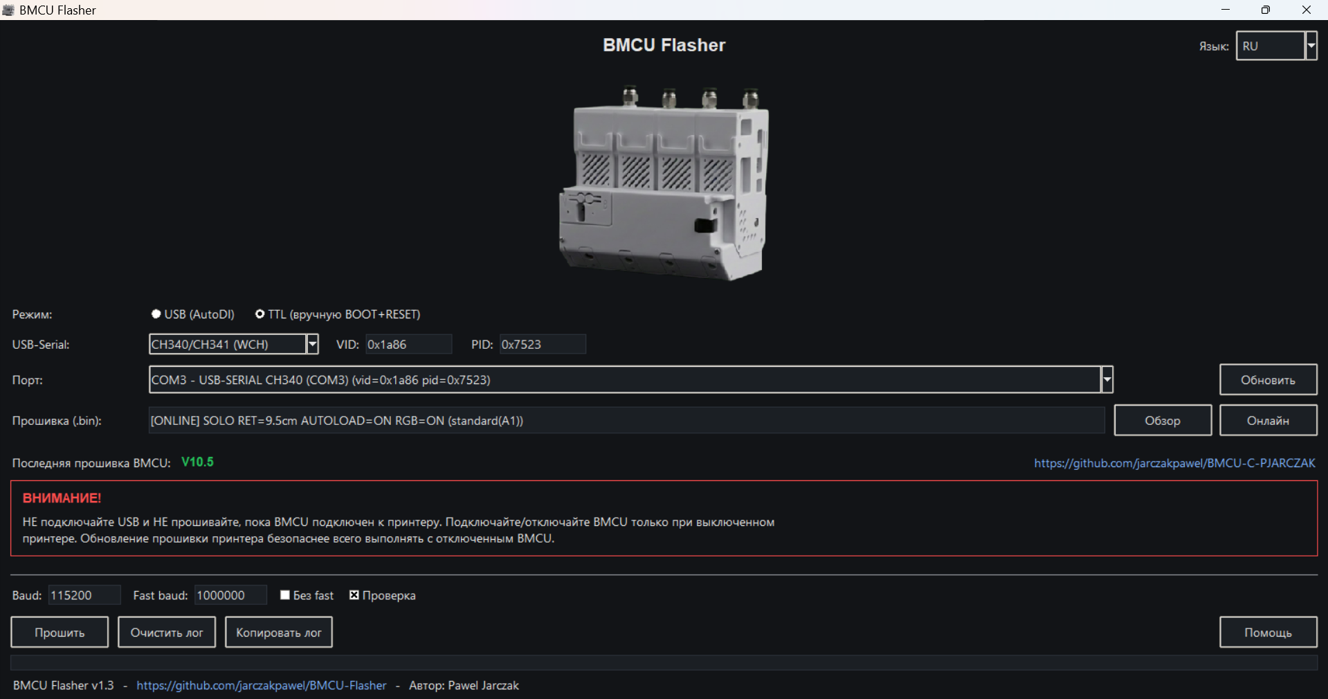

Какая прошивка нужна для BMCU-Klipper? На первой странице репозитория есть ссылка на видео по установке на Snapmaker U1, там прошивают прошивкой с того же репозитория, через BMCU-Flasher. В интерфейсе флешера явно указан источник прошивки - репозиторий того же автора. Т.е. прошивка нужна от автора BMCU-Klipper.
Скачал прошивку с репозитория автора BMCU-Klipper. Попробовал прошить через прошивальщик в Dashboard Settings - не дает, т.к. датчики филамента показывают наличие филамента. Разумно, но не в моем случае. Отключил все модули от материнской платы. Не дает прошить, т.к. статус датчиков филамента теперь undefined.
Скачал BMCU-Flasher, прошил на ноутбуке (выбрал прошивку - SOLO, Autoload on, rgb_led on), в онлайн-режиме, нажать Flash, на плате зажать boot и кликнуть reset. Прошилось.
