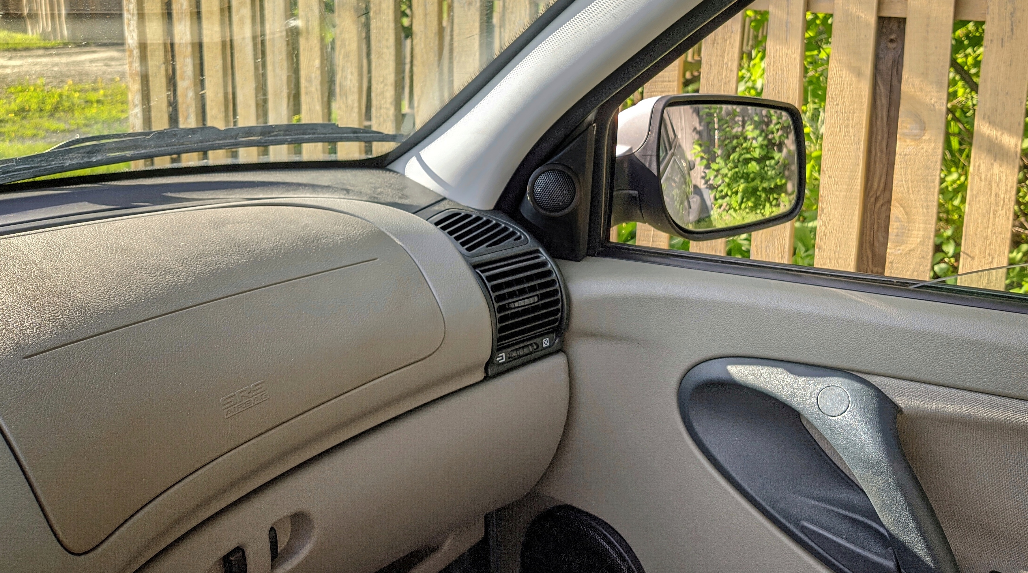

Поставил я, значит, в это исчадие ада китайскую компонентную акустику. Сначала пищалки воткнул так:Напечатал стойки под твитеры в Калину
Для нормального звучания их необходимо направить на слушателей, а для этого нужны стойки. Готовые треугольники продаются за 500 рублей и нормально выглядят, но это же не наш метод! Готовой модели нет, пришлось рисовать самому, а художник я тот ещё.

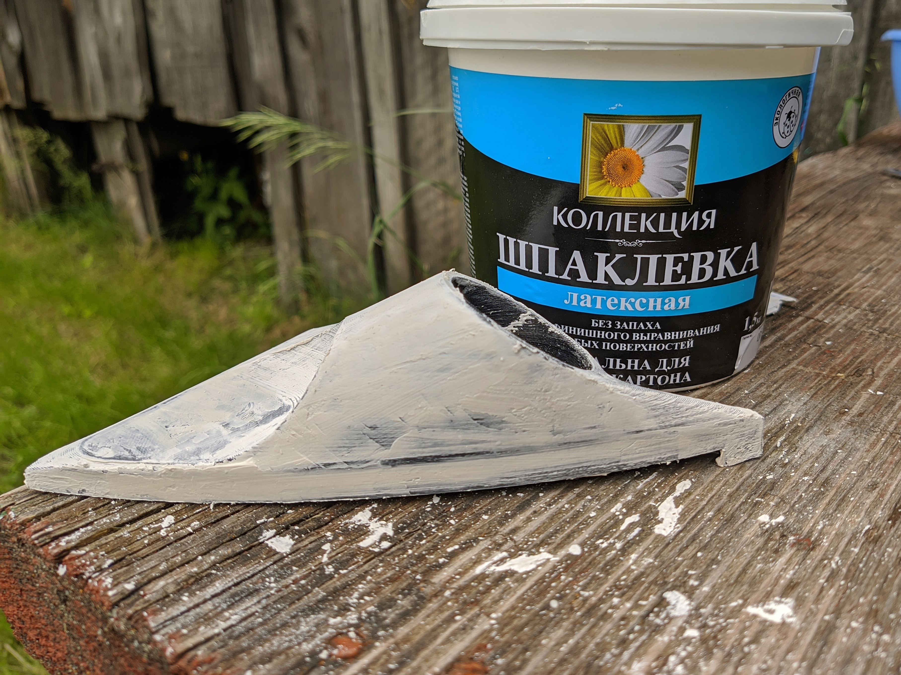

Anet A8 Plus, пластик ABS "GF Basic" от Good Filament с озона, пластик мягко говоря так себе, больше его брать не буду. Сопло 0.4 мм, слой 0.2 мм, заполнение 30%, экструдер 230°, стол 90°, обдув выключен, брим и поддержки включены. Напечаталось прям ровненько, слой к слою, безо всяких косячков - просто загляденье, хоть в рамку и на стену.
Была мысль оставить так, но решил таки зашпаклевать, зашкурить и покрасить. Делал это неподходящими для пластика материалами, да и к месту произрастания моих рук есть немало вопросов, поэтому получилось так, как получилось.

Родной крепёж повторить не получилось, с расстояниями попасть не удалось, да и грибки из АБСа слишком легко ломаются. Приделал треугольники на двухсторонний скотч.
В итоге, как оказалось, не угадал с некоторыми размерами (деталь оказалась сложнее, чем казалась). Где-то щели, где-то косо — теперь по месту модель несложно поправить, но ещё раз печатать пока лень. Краска оказалась очень маркой, пока ставил, всё зацапал своими пальцами.
Колхоз? Колхоз. Но ведь сам таз — это и есть один большой колхоз. Если поправить косяки в модели, зашпаклевать правильной шпакшевкой, тщательнее отшкурить, покрасить правильной краской (а еще лучше обтянуть плёнкой или "кожей"), то 3D-печать вполне имеет место быть. Но гораздо проще купить готовые стойки, а подробной фигнёй заниматься стоит лишь от скуки и из спортивного интереса.
