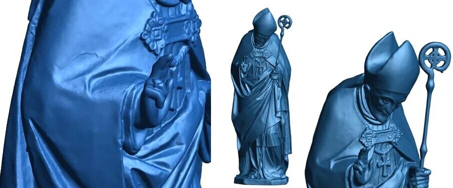

И здесь на помощь пришел профессиональный 3D-сканер, предлагающий совершенно новый подход к сканированию. Вместо восстановления оригинала было принято решение создать геометрически точную копию. Работа началась с 3D-сканирования статуи. Весь процесс занял всего несколько минут, а после очистки и обработки файла в программном обеспечении была создана точная модель, готовая к передаче на станок с ЧПУ.
peel 3d смог уловить мельчайшие детали, единственной проблемой было то, все повреждения отразились на скане.
Именно поэтому следующим этапом стала виртуальная реставрация. После экспорта данных в Sculptris и исправления всех недочетов была получена идеальная модель, максимально приближенная к оригиналу. Исправления вносятся почти так же легко, как в глиняную модель, но без каких-либо ограничений и с полным контролем над процессом (ну, по крайней мере, на глиняной модели нет кнопки «Отмена»!).
В результате мы получаем восхитительную, точную, качественную модель в высоком разрешении, готовую к изготовлению на станке. Вот итоговый результат:

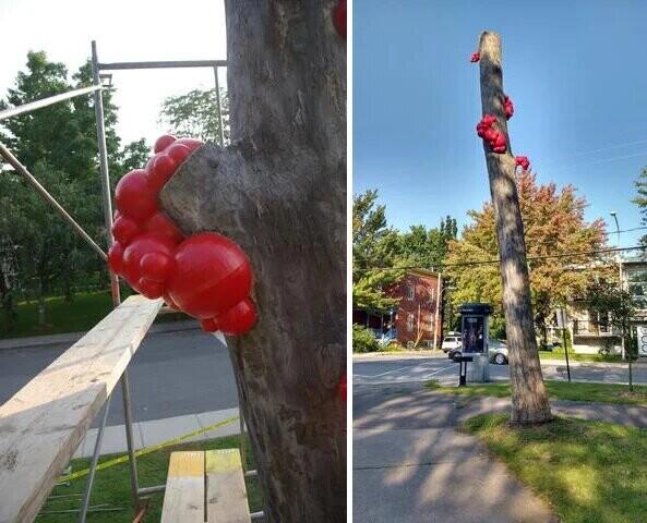

Еще один проект с участием Франсуа Леклера был связан с арт-проектом скульптора Рино Коте. Необходимо было отсканировать части старого ясеня, источенного изумрудной златкой, в общественном парке. Рино хотел превратить то, что осталось от этого некогда великолепного дерева, в произведение искусства. Он назвал свою работу «POP!». Идея была такая: прикрепить к нескольким местам ствола ярко-красные пузыри, чтобы показать, как жизнь, которая все еще теплится в дереве, просачивается наружу. Так засохшее дерево, по иронии, будет выглядеть более живым...
Скульптор хотел отсканировать определенные части дерева и использовать 3D-данные для проектирования деталей, которые затем можно будет напечатать на 3D-принтере и прикрепить непосредственно к стволу. Проект казался достаточно увлекательным.
С дерева была снята кора, а его ветви были обрублены, поэтому оно выглядело как телеграфный столб. Но только когда Леклер оказался перед ним, он осознал, насколько же оно высокое: ясень был настоящим гигантом! Сканирование нужных для проекта частей ствола было выполнено на строительных лесах на высоте семи метров над землей.
На небе не было ни облачка, стоял жаркий день, и требовалось организовать для 3D-сканера тень, чтобы он правильно работал. Для этого использовали лоскуты непрозрачной ткани. Условия освещения были просто ужасными, но сканер выполнил свою работу. Вот и ответ на вопрос «можно ли использовать peel 3d на улице?». Достаточно обычного удлинителя, к которому подключены ноутбук и сканер. Генератор или аккумулятор тоже бы отлично подошли.
Детали были спроектированы с помощью TINKERCAD (для создания шаров) и Geomagic (для выполнения булевых операций), и напечатаны из красного полилактида. Перед тем, как закрепить конструкции на дереве, они были обработаны и покрыты специальным лаком с защитой от ультрафиолета на случай суровых погодных условий, которыми иногда может похвастаться Канада.
Как и ожидалось, детали подошли идеально. Шедевр был завершен и установлен перед Центром культуры Жака Феррона в городе Лонгей. Вот как выглядит окончательный результат:
