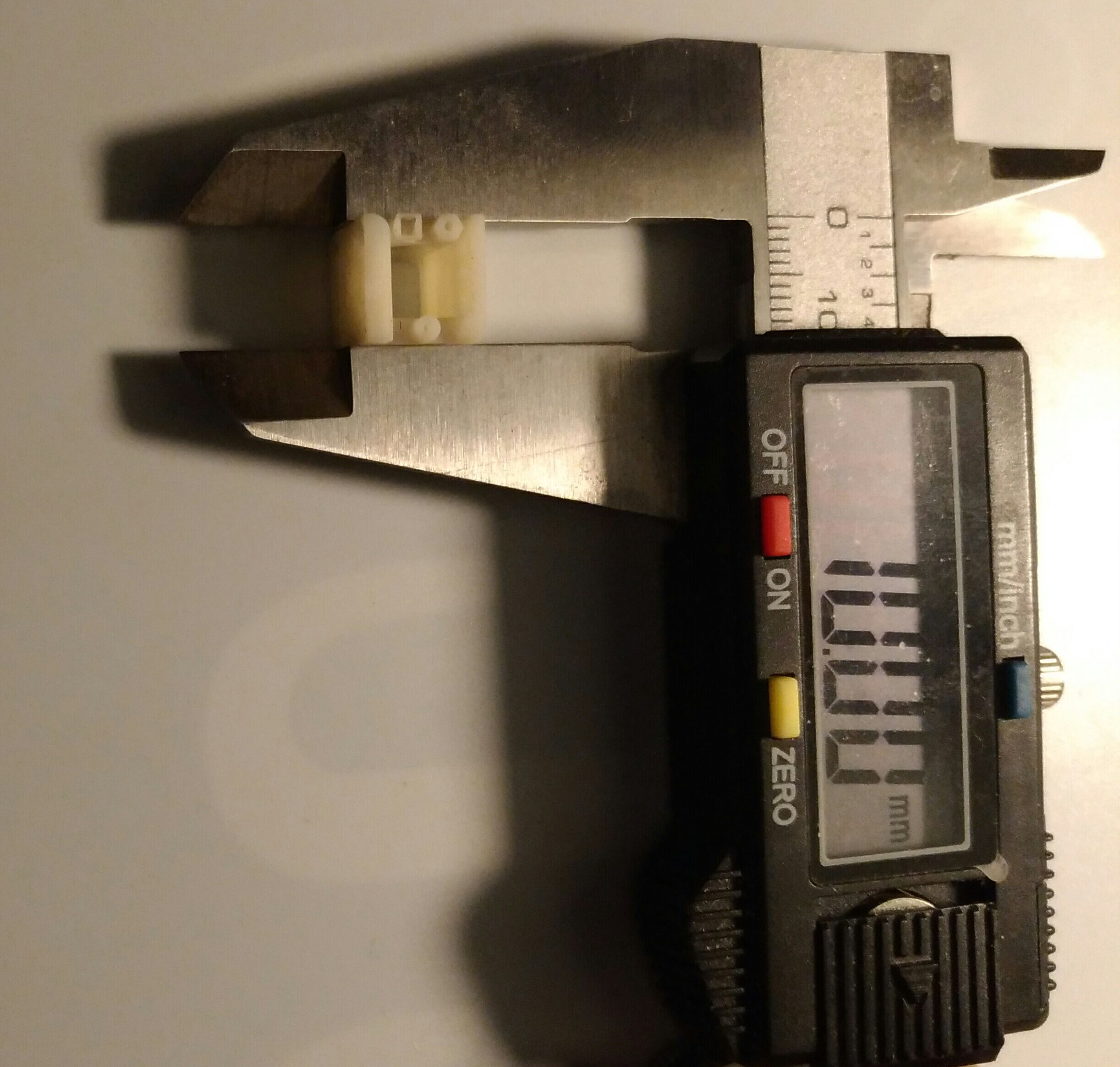

На фото кубика плохо видно шрифт и другие самые мелкие детали, которые отчетливо пропечатались, однако не все мелкие элементы пропечатались как на пластине, так и на кубике, но на грани допустимого предела минимума детализации.
Определяющим фактором стали размеры кубика, ровненько 10,00 мм по сторонам, за исключением высоты, которая у кубиков и на других режимах печати прилично не дотягивала до номинала.

И размеры идеальны!
